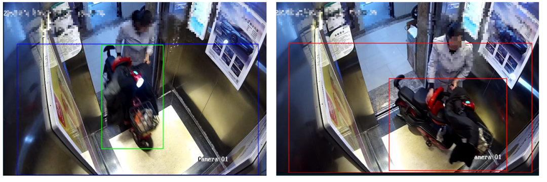

正确安装后,从摄像机视频画面看,产生电瓶车报警效果如下图所示:
 正确安装摄像机后,检测到电瓶车出现效果示例
若电瓶车检测到并首次报警,规则框会变红,持续约3-4S;之后持续检测到电瓶车,则以绿色目标框叠加显示。

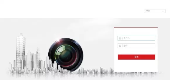

1)网页访问
在浏览器地址栏中输入网络摄像机修改后的IP地址进行登录,输入管理员账号admin及激活时设置的密码,即可登录系统
 网页登录界面

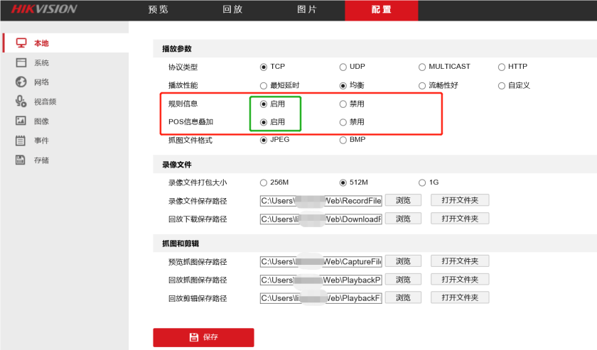

3)开启设备的规则信息和pos信息叠加
进入配置-本地,规则信息POS信息叠加开启。
开启后才会有目标及规则框显示

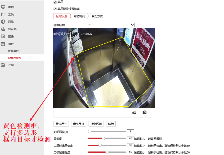

4)启用“电瓶车遗留侦测”功能,绘制触发规则区域。
通过【事件】-【Smart事件】-【电瓶车遗留侦测】,勾选【启用】【开启持续报警输出】,绘制检测区域。
点击【检测区域】,绘制黄色的检测框覆盖电梯内电瓶车检测的区间范围。为了不检测到电梯墙壁上的物品影子、广告牌、显示屏滚动播放的内容,可绘制多边形规则区域,避开电梯内的广告牌和侧面壁的投影。
 电瓶车侦测配置界面,时间阈值请设置2S

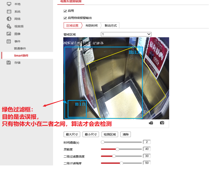

5)设置最大/最小过滤框
设置最大/最小过滤框,能有效减少小目标的误报。
检测区域绘制绘制完毕后,设置最大最小规则过滤框,只有目标物体在两个框尺寸之间的像素才会去检测并报警。
最小过滤框设置为画面大小的5-15%左右,具体可以参考正常电瓶车检出时,绿色框大小灵活设置过滤。
 最大最小过滤框配置
特别注意:
(1)若最小框设置太大,存在不报警可能性;
(2)若最小框比过滤框大,保存会报错。

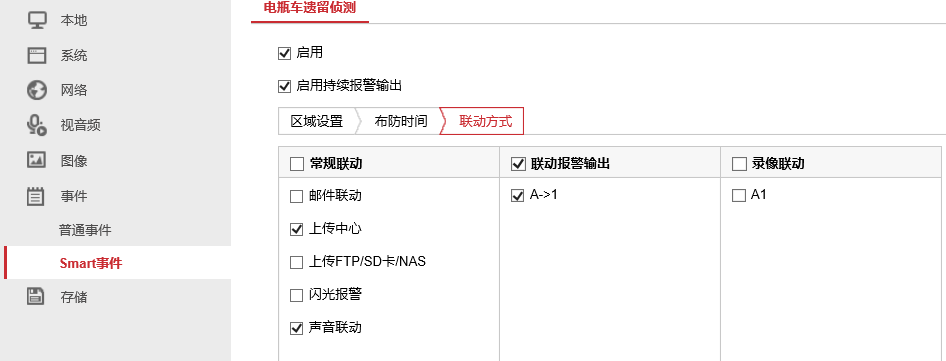

6)设置报警联动方式
可根据现场需要,勾选联动功能:声音联动闪光报警
(1) 若需后端平台,中心等需要接收报警的,需要勾选“上传中心”;
(2) 若相机插了SD卡录像或存图片,需要电瓶车事件录像或抓图的,需要勾选上传FTP/SD卡等。
 电瓶车侦测配置界面

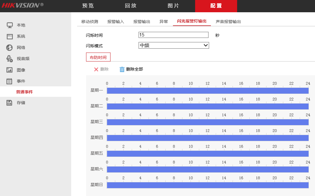

7)闪光灯配置
根据现场实际需要对闪光灯报警灯输出进行配置:
进入事件-普通事件-闪光报警灯输出页面,设置闪光灯闪烁时间和闪烁频率(闪烁频率太快时,即为常亮)。
设置好布防时间(默认7 x 24h)。
报警灯输出配置界面

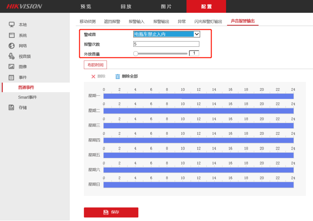

8)声音报警配置
根据现场实际需要对声音报警输出进行配置:进入事件-普通事件-声音报警输出页面,选择合适的警戒音,如电瓶车禁止入内等。
配置好报警次数和需要的外放音量。最后设置好布防时间(默认7 x 24h)。
 声音报警配置界面
注意:
(1) 支持3段报警警戒音,2段女声,1段男声;可根据需求进行选择切换;
(2) 同一次电瓶车检测事件,语音在设置次数播放完毕后,就会停止播放。

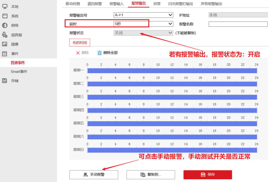

9)Alarm报警输出配置
此功能选用。

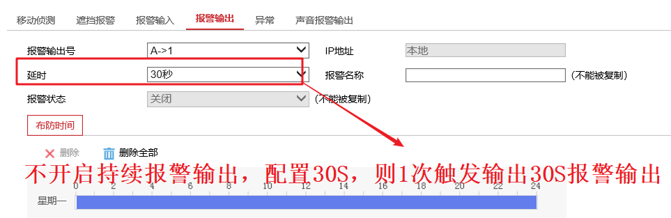

若现场需将IPC检测到电瓶车的开关量信号联动输出到其他装置,推荐开启持续报警输出,延时时间配置为5S。
区别如下:
(1)在启用持续报警的前提下,则智能检测目标进行报警输出。建议默认报警延时时间为默认的5S,最后设置好布防时间(默认7 x 24h)。
图10  报警输出配置界面
(2)在不启用持续报警的前提下,则检测到目标后,按照延时时间配置进行报警输出。如配置30S,则触发一次语音报警输出,报警输出30S后消失。
报警输出配置界面
