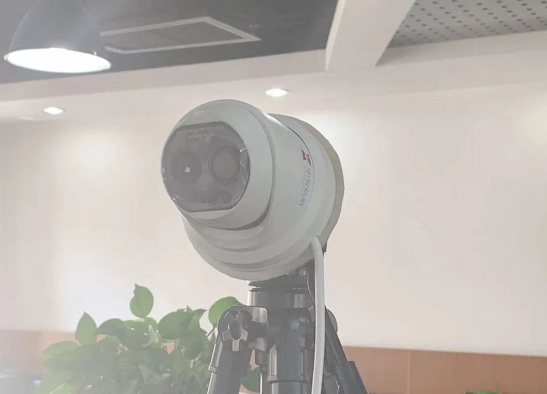

摄像机:单目还是双目
摄像机作为解决方案的核心肯定要多方面进行考察,而对于不了解监控摄像机的人来说,最简单的方法就是观测其镜头是单目还是双目。
所谓单目摄像头,顾名思义,就是只有一组镜头的摄像头,对于成像来说,摄像头的视角越宽,所能探测到的精确距离长度越短,视角越窄,探测到的距离越长。
简而言之,单目摄像头要想进行精确的红外测温,就必须保证被测人员距离摄像头很近,尤其是需要多人同时测量的情况下,单目摄像机就必须要求人员聚集,这样无疑增加了传播的风险。
而双目摄像机可以通过不同的摄像头来覆盖不同范围的场景,既解决了摄像头无法来回切换焦距的问题,也可以一次性解决不同距离下识别清晰度的问题。
双目摄像机非常适合红外测温解决方案
比如说广角镜头用来看近处的环境,80度的覆盖30米左右的环境,60度覆盖中远距离,40度负责远距离观察。不同的摄像头负责观察不同距离、角度范围的场景,各司其职,互不干扰。
对于放置于出入口的红外检测设备而言,双目摄像机可以检测的范围更广、人数也更多。不过自然价格也是要更贵一些。

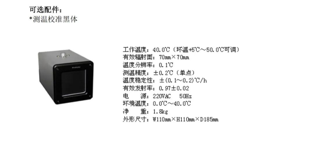

黑体:是否搭载
在很多厂家提供的解决方案中,黑体都作为可选选项来进行售卖,而很多人为了省那一两万块钱就选择不搭载黑体的解决方案,属实让人感到讶异,因为内行人都知道,不装备黑体的测温方案,和装备了的(方案)准确度根本不在一个量级上。
据技术人员介绍,黑体是保障红外测温设备温度差值的必要工具。普通的热成像摄像机的重复精度约为±0.5度,对于人体测温来说误差较大。
红外测温摄像机测量的是人的体表温度,一旦外部环境有变,未装备黑体的摄像机测温差值很可能进一步扩大,即造成错报或误报,会对复工中的企业造成极大的影响。
且未装备黑体的摄像机很容易受到室外环境的影响而产生偏差,修复偏差则需要技术人员对摄像机和算法重新调试,十分费力。
而装备了黑体的摄像机可以将摄像机的精度保持在±0.3度,且精度稳定。因此虽然黑体是可选配件,但却是必要配件。这点钱也是选购解决方案必备的“学费”。
绝大多数解决方案都包含黑体,图为海康解决方案黑体介绍
幸运的是,生产黑体的厂家都是知名的厂家,因此买到假冒伪劣产品的可能性极低,从这点来说我们不必为黑体的质量担心。

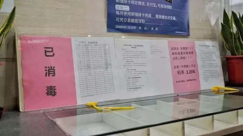

举例来说,政府规定像机场、银行这类人员聚集且功能重要的场所而言,只要测温目标出现一次体温异常(体温高于37.3℃)就会立即停工返回,不给复测的机会。帮尼菌家门口的建行前段时间还正常营业,最近直接变成隔天营业了,且营业时间大幅缩短,都是因为检测出了体温异常的人。
银行等场景已经成为防疫工作的重中之重
