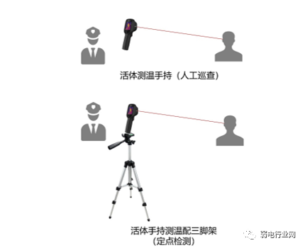

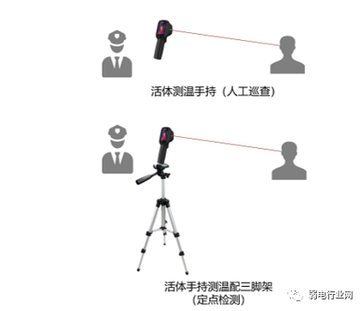

2、手持体温筛查方案
手持体温筛查方案示意图
该模式下,为了便于执法人员机动灵活的对各个通道口的人员进行实时检查。系统设计采用活体手持测温热像仪对待检人员进行测温,快速查看图像和数据

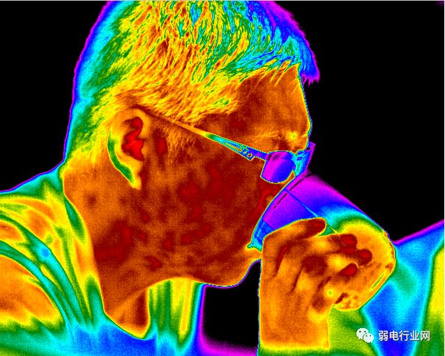

自然界中,一切物体只要其温度高于绝对零度(-273℃)都能辐射电磁波。热成像主要采集热红外波段(8μm-14μm)的光,来探测物体发出的热辐射。热成像把热辐射转化为灰度值,通过黑体辐射源标定得到的测温算法模型(温度灰度曲线)建立灰度与温度的准确对应关系,从而来实现测温功能。
4、热成像体温筛查:
热成像体温筛查是指通过热像仪(非接触式方式)初步对人体表面温度进行检测,超过正常体温即判断存在发烧的可能性,这种情况下建议复测;复测方法,建议使用耳温枪或者水银温度计测温。
对于人体而言,体内温度相对是恒定的(具体内容:肛门温度:36.6℃~38℃;口腔温度:35.5℃~37.5℃;腋下温度:34.7℃~37.3℃;耳蜗温度:35.8℃~38℃;额头温度:35.8℃~37.8℃),但是人脸部温度,由于流汗或者风吹影响,会有一定的变化。热成像相机通过检测人表面的热辐射进行测温,测温结果也会随着流汗或者风吹出现波动,因此热成像体温筛查系统建议用于室内相对稳定环境。

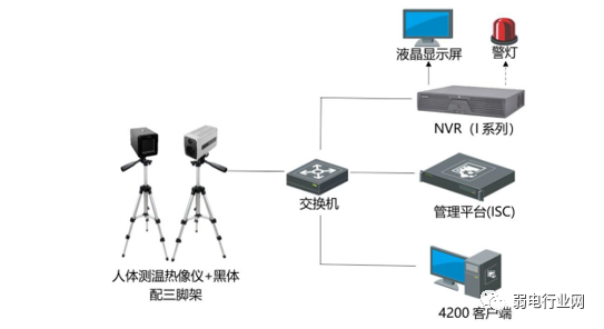

系统拓扑图如下:
人体测温单点布控方案系统拓扑图

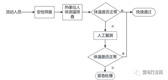

业务流程:
人体测温单点布控方案业务流程图

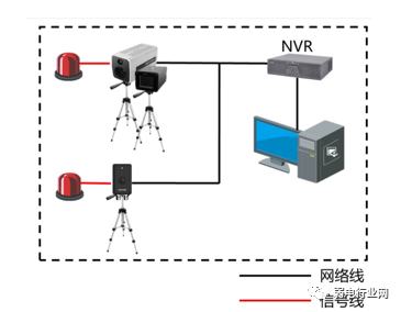

系统功能:通过热成像摄像机(非接触式方式),初步对进入测温范围的人员进行人体温度检测。如发现温度异常个体,热成像摄像机触发声光报警(外接声光报警),提醒现场工作人员进一步处置。
系统优势:
1、智能补偿:可根据环境参数自动补偿测温结果,保障测温精度与筛检率;
2、人脸检测测温:可有效排除非测温目标干扰;
3、人证合一:可快速锁定体温异常目标的身份,提高事前预警、事中处理、事后追溯的工作效率
方案清单:人体测温套装(含黑体) + 两个三角架 + 电脑 + iVMS-4200客户端
四、活体手持测温筛查方案系统组成
为了便于执法人员机动灵活的对各个通道口的人员进行实时检查。系统设计采用活体手持测温热像仪对待检人员进行测温,快速查看图像和数据。

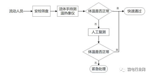

方案流程图如下:
活体手持测温方案流程图
推荐场景:高速出口、车厢、机舱等灵活巡检
方案清单:活体手持测温热像仪 (可根据需要选配三角架)
活体手持测温方案示意图
方案优势:
1、经济实用,灵活巡检:针对突发事件可在固定出入口快速投入使用
2、测温精度保证:±0.5℃精度(10~35℃),满足体温初筛需求
