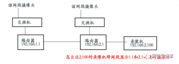

每个摄像头默认都是192.168.1.64,所以先把摄像机都改为相应的网段的IP地址,然后在硬盘录像机上搜索连接设置等

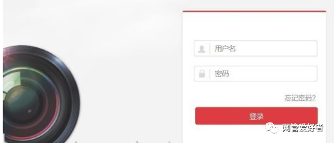

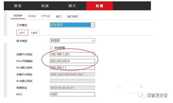

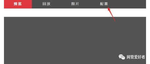

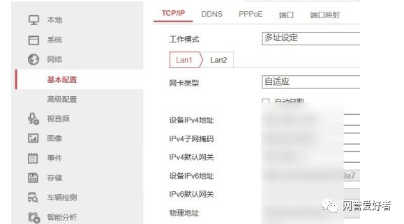

1进入录像机管理主界面,或打开网页访问录像机。
2点击顶部的导航菜单“配置”
3点击左侧的导航菜单下的“网络”中的“基本配置”

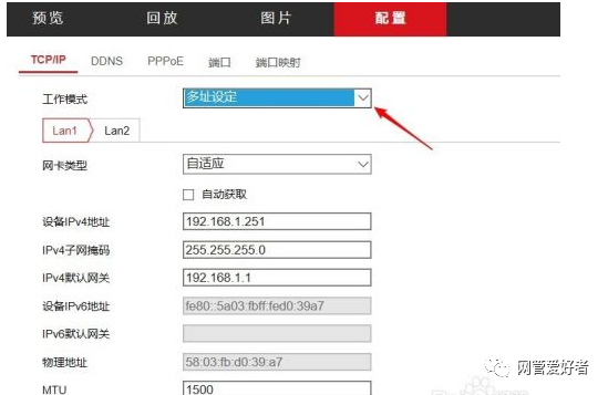

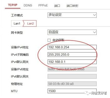

4工作模式修改成“多址设定”,这样才可以分别对两个网口分别进行配置。
5办公网段为0.1,监控为1.1网段,把LAN1口设置成监控网段的IP。
6把LAN2的IP设置成0.1网段

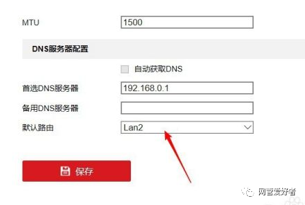

7把默认路由都设置成LAN2,这样就可以让外网通过LAN2口进入,内网通过LAN1口。

买一台双网口录像机两个路由同时插到录像机哪里就可以

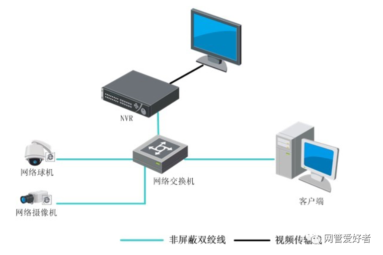

海康硬盘录像机 DS-8600N-E8-V2系列NVR
DS-8600N-E8-V2为海康威视自主研发的新一代NVR(Net Video Recoder)产品,支持网络视频接入。它融合了多项专利技术,采用了多项IT高新技术,如视音频编解码技术(支持H.265解码)、嵌入式系统技术、存储技术、网络技术和智能技术等。它既可作为NVR进行本地独立工作,也可联网组成一个强大的安全防范系统。
DS-8600N-E8-V2网络硬盘录像机可广泛应用于金融、公安、部队、电信、交通、电力、教育、水利等领域的安全防范。

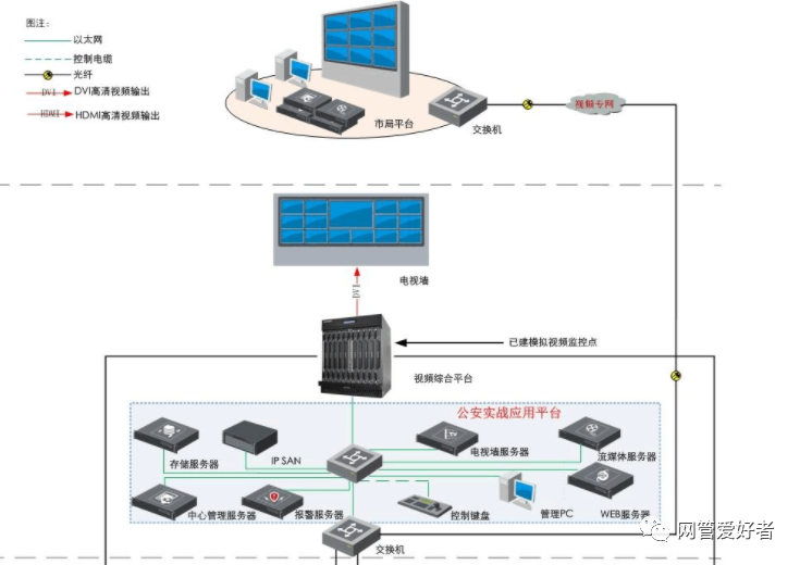

DS-B21-SH-SAF

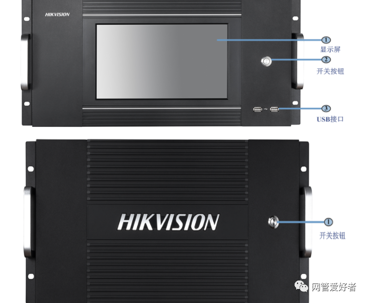

DS-B21-SH-SAF系列是参考ATCA(Advanced Telecommunications Computing Architecture 高级电信计算架构)标准设计,支持模拟及数字视频的矩阵切换、视频编解码、集中存储管理、网络实时预览等功能,是一款集图像处理、网络功能、日志管理、设备维护于一体的电信级综合处理平台。使用综合平台不仅可以让使整个监控系统更加简洁,也让安装调试,维护变得容易,并且具有良好的兼容性以及扩展性,可广泛应用于各种视频监控系统项目。
 功能特性
硬件结构
l》4U标准机箱,满足中小规模的监控需求
l标准机架式设计,运营级ATCA机箱系统
l  -S和-D型号配置10.1英寸电容触摸屏
l插拔式模块化设计,可根据需求灵活扩展
l业务模块支持热插拔、双电源冗余、智能风扇自动调温,确保系统稳定可靠
l双高速无阻塞背板设计,满足大容量视频数据高速交换的需求
