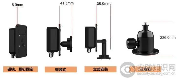

作为应用在特殊环境的产品,海康微影卡片机测温传感器整体十分小巧,一个普通环保盒即完成所有包装。盒子内部装有热成像卡片机测温传感器与电源,同时还有航空数据线、固定螺丝、安装示意图。
热成像卡片机测温传感器体型小巧,体积仅80.2×51.1×22.5mm,小巧的外形却采用了全铝合金外壳,有效解决内部电子产品散热问题,同时也能提供强有力的外壳保护;此外铝合金材料通常会做阳极氧化处理,可有效避免电流的吸引与传输,保证产品能在强电环境下的安全。
也正因为如此,该传感器达到IP67防护等级,并获得EMC4级认证。
热成像卡片机测温传感器正面搭配了锗玻璃,这一设计有效避免外界光线对传感器的影响,并进一步提升热感应传感器的精准度。同时表面还有运行、网络指示灯,以及恢复按键。
在产品正下方仅有一个航空插头,便于用户直接连接数据传输线。而反面固定板则采用了不锈钢材料,并采用四颗螺丝与热成像卡片机测温传感器固定。固定板背后则是四颗钕铁硼磁铁,能牢牢吸附在大部分金属材料表面;为了便于安装,固定板四角分别有两个不同规格的圆孔,用于固定在不可磁吸的环境。此外,固定板背后及正下方分别设置了1/4”接口,可根据用户需求搭载在不同的环境。
航空数据线则分别连接电源、RS485、网口及应用编程接口,值得注意的是,热成像卡片机测温传感器还搭配了无线传输模块,最大传输距离≥100m,有利于在不便于铺设网络的环境中使用。

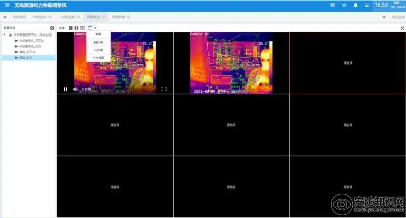

海康微影卡片机测温传感器可直接通过iVMS-4200与iVMS-4800操作系统进行登录,后台设计简约,符合各个层次的人员进行操作,有效降低学习成本。

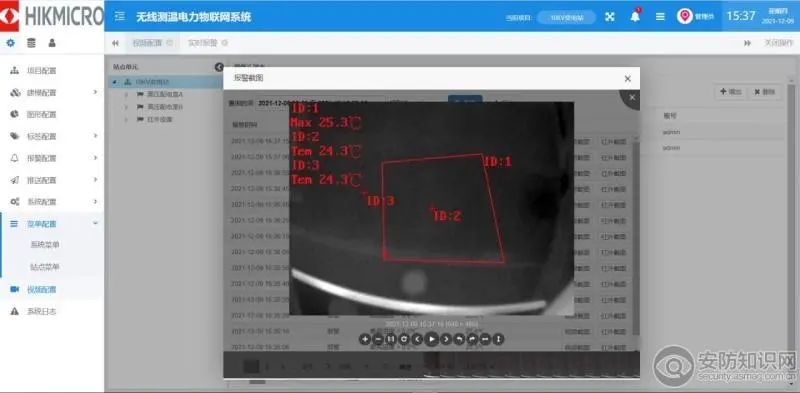

而基于iVMS-4200/iVMS-4800操作平台,用户可以查看最为直观的视频及温度数据——系统平台会直接显示当前产品数据视频,并通过不同颜色的曲线绘制出温度曲线图。
为了便于用户查看,用户可以根据自身需求调整系统页面,并设定温度阈值,一旦超过设定值,系统将自动报警并上报相应的平台。同时,系统平台还支持离线录像分析、坏点校正、设备升级、设备恢复参数等多种设置。
此外,为了更好的联动到第三方系统平台,热成像卡片机测温传感器还采用了PELCO-D、PELCO-P、MODBUS等多种协议,可以有效接入到各大平台之中,满足终端用户的具体需要。
