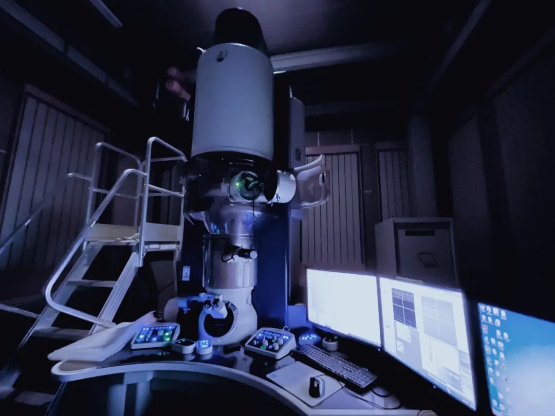

小李提到的球差电镜,全称是双球差矫正透射电子显微镜,是目前分辨率最高的显微镜,世界纪录是0.39埃,理论上可以清楚地看到单个原子像,于是可以最直观得获取原子尺度的微观结构信息。
近年来,我们就在利用球差电镜,研究原子尺度表界面的对称性破缺电荷、轨道、自旋等自由度之间的关系。

说着,我将所里的球差电镜实验室以全息投影的形式展现在她眼前:
“你看啊,整套系统可复杂了,少了哪部分都不行…确实没办法扛着穿越…”
小张瞪圆了眼睛,瞅着球差电镜观察了半天,憋出一句:“为什么,和我印象中的显微镜,完全不一样啊…”

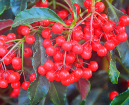

我好奇地凑上前去,却见这灌木丛很是特别,绿叶下结满了鲜红的球状果实,但果实的直径只有拇指盖那么宽,乍看上去,像极了迷你版的樱桃。
这时,我也恰听清了老者的低语声:“此苗高尺许,叶似冬青叶,果实红如丹朱,与紫金牛甚似,难于分辨...”
我思忖了一会儿,大概明白了老者的意思,眼前的植物和另一种叫紫金牛的植物外形神似,很难通过外形去分辨。

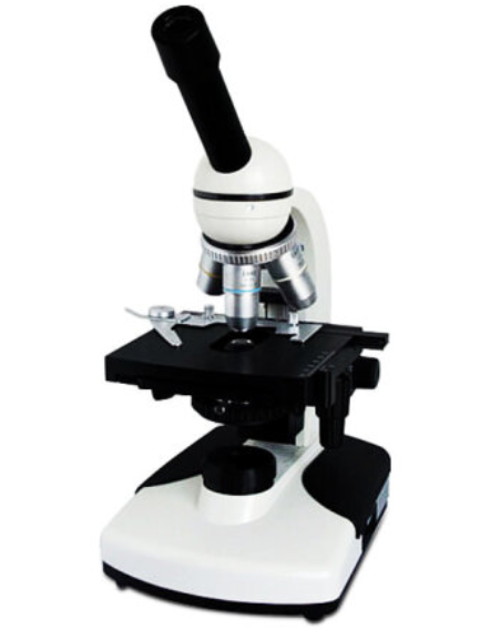

然后,我找了平坦的空地,按了两下戴在右手中指上的量子戒指,戒指瞬间化成一个个原子分散在空中,下一秒,一架普通的光学显微镜凭空出现
目睹全过程,老者愣了片刻后回神,抚须连声赞叹不愧是祖传宝物,真乃神器也。
我笑着将紫金牛的粉末样品倒在载玻片上,调整好亮度后,让老者蹲到显微镜前,教他用左眼透过目镜观察,同时转动旁边的粗准焦螺旋,直至视野清晰为止。

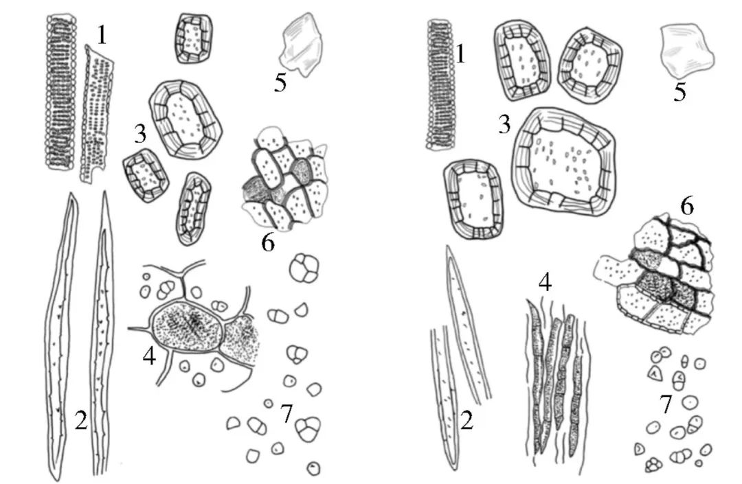

老者将两种粉末样品的显微图都描摹出来后,仔细端详着,神情逐渐变得激动,他指着标号4的图案,和我说这个差异十分明显。
 1. 导管2.木纤维3.石细胞4.分泌细胞
 5.类脂物6.木栓细胞7.淀粉粒
 图源参考文献[1]
 我也凑上前去观察显微图,努力回忆着曾经上过的生物课,告诉老者,标号1-7的学名分别是什么。
标号4是分泌细胞,区别确实最明显,朱砂根的分泌细胞是相对独立分散的,而紫金牛的分泌细胞则连成了管状结构

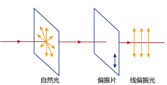

我们平时看到的太阳光,一般都是非偏振光,在垂直于传播方向的平面内,沿着各个方向振动,而且平均说来,随便哪个方向上的振动幅度都是相同的。
我刚刚在林中使用的普通光学显微镜,就是使用自然光作为光源,但现在这台偏光显微镜中多了两个偏振片,自然光通过偏振片后,就变成了线偏振光,只能沿着一个方向振动
红色箭头代表传播方向,黄色箭头代表振动方向
这两个偏振片,一个安装在光源和样品台之间,使得照射到样品上的光源是偏振光;另一个被安装在物镜与目镜之间,用来检验偏振光的振动方向。

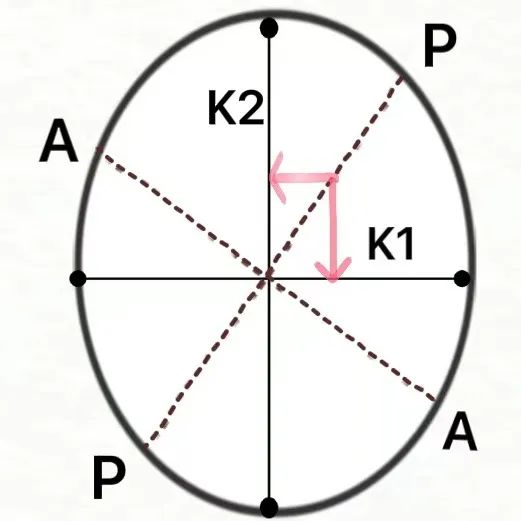

我顿了顿,看着已经僵化的二人,思忖了片刻,从柜台上取来笔墨和纸张,贴心地画了张示意图。
“就这样说太抽象了,你们看啊,我给你们画了出来。”
我指着示意图,耐心地解释:
“你们瞧啊,这实线代表着光率体椭圆半径K1和K2,这两根虚线AA、PP代表着两个偏振片相互垂直的振动方向。
自然光经过偏振片后,成为振动方向平行于PP的线偏振光,然后照射在毛发上,发生双折射分成两束光,振动方向分别平行于K1和K2
因为K1和K2的折射率不同,两束偏振光就产生了光程差,自然也就会产生干涉现象
由于人发和狗毛的角蛋白性质和排列结构都有很大的区别,最后产生不同的光程差,就会形成不同的干涉色,此外,观察到的髓腔内部构造也会不一样。
根据这个,就能找出二妞死亡的真相!”

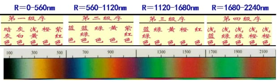

结果,发现狗毛的最高干涉色是二级绿色,而且髓腔内充满角蛋白网状结构,而人发的最高干涉色是二级蓝色,髓腔内没有什么角蛋白
干涉色色谱简图
接着,我取来二妞手中攥着的毛发,发现它的最高干涉色和结构特征,几乎与牛大的白发一模一样。
