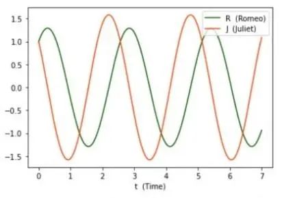

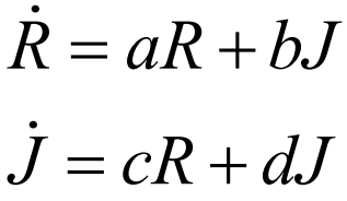

我们假设此时爱可以量化, R表示罗密欧爱朱丽叶的程度,J表示朱丽叶爱罗密欧的程度,而他们双方爱意的变化遵从这个规则:
中a, b, c, d为任意常数。
a, b, c, d取值组合不同(尤其是取值正负组合不同时),最终会使得RJ随时间的变化呈现不同的样态。比如当四个常数取值,可以得到罗密欧与朱丽叶的爱意随时间变化的图像如下图所示:

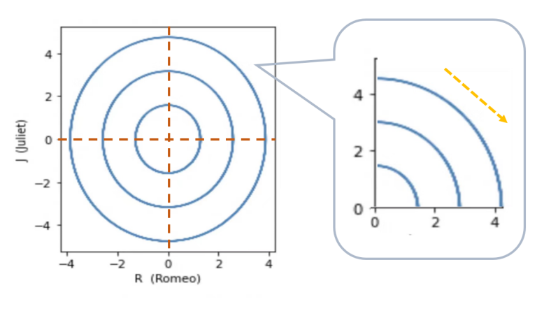

根据图我们不难发现,在这段关系中,一方的爱意大小会对另一方的爱意的变化产生影响,而如何影响是由a, b, c, d取值决定。针对上例中取值状况,我们若想进一步分析二人的爱意对对方的影响,不妨变换坐标,以R为横轴,J为纵轴,得到两人爱意动力系统的相图:
如何分析该图呢?我们取右上方区域放大,按黄色箭头方向来看,当罗密欧的爱意上升(横坐标变大)时,朱丽叶的爱意会下降(纵坐标变小),以同样的方法去分析另外三个部分,即可了解二人的爱意对对方的影响。

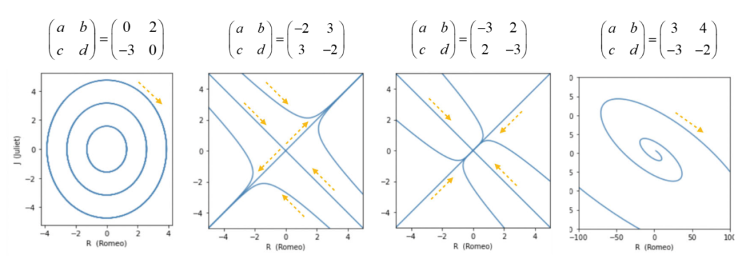

取不同a, b, c, d,会得到不同的双方爱意变化规则,如下图所示,再根据二人爱意的初始值,可得到之后任一时刻,两人对对方的爱意数值,并且根据两人爱意变化的规则,编出二人间不同的爱情故事。
上述过程告诉我们,当系统遵循不同的变化规则,会使得系统相图呈现出不同样态,取不同样态间的共性,我们可以将相图根据其收敛方向、形态等特点进行分类,并根据系统相图所属的种类的特点,对该系统的发展有定性了解。

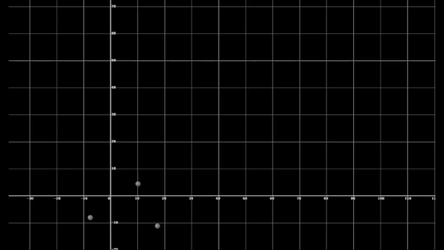

现在,我们再给系统内加一个主体,并且让他们之间存在非线性关系,也就是变化规则中存在非线性项,这就进入到了所谓的“三体问题”,事实上这个问题早在几百多年前就被提出。
1885年,在刚创刊不久的瑞典数学杂志上出现了一则引人注目的通告:为了庆祝瑞典和挪威国王奥斯卡二世在1889年的六十岁生日,将举办一次数学比赛,悬赏2500克朗和一块金牌,比赛题目共有四个,其中第一个就是找到“多体问题”的所有解。而多体问题,又可追溯至 17 世纪晚期,当牛顿发现运动和引力定律时,牛顿定律非常清晰地阐述了行星轨道的形态。乍看上去似乎只要应用牛顿定律,就能计算出任何一组相互间存在引力作用的物体的运动轨迹,可以是三体、四体或者任意数,只要知道起始状态,通过万有引力定律,一定可以把所有物体的任意位移计算到任意的精确程度。

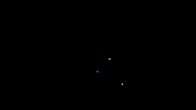

庞加莱在读博士期间就已经开始研究太阳系中的多体问题,当他看到这则通告,毫不犹豫便选择了这个问题,他进展迅速,并完成以任意精度计算三体的运动轨迹,虽然这只解决了多体问题当中的三体情况,但仍征服了评委,得到这一赛事的奖励,且他的解答论文也被刊登在《数学学报》上。不幸的是,很快他发现在证明的关键地方,忽略了数学函数的几何行为的一种微妙可能性,因此他对于三体问题的解答是错误的。庞加莱自费找回了已经被发放的杂志,并且更改了他的结论——从微积分的角度而言,万有引力影响下相互作用的三体问题没有可解析的积分解,这暗示着含有更多数目的多体问题也是无解的。
以上两视频展示了不同初始条件下的三体运动,可以直观发现它们的运动十分混乱、无序,且在某时刻会因为引力弹弓的原因被高速弹开。若用略为严谨的语言表述其之所以无法被预测的原因,是因为描述它们的方程无法涵盖和控制计算中细微的不确定性,即任何小数量级的误差都会导致全然不同的运动轨迹,这就是混沌的特性。

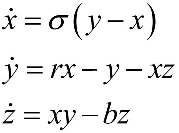

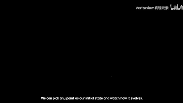

拿洛伦兹系统来举例,如下面的动图所示,即使一开始两个点相距很近,以至于运动一段时间我们都看不出原来是两个点,但随着时间推移,两个点俨然开始走起各自的轨道,且两条轨道毫不相关,唯一的相似之处便是被限制在一定的运动范围内,而这个是该系统两个吸引子的影响。洛伦兹系统遵从的运动规则由以下三个方程决定:

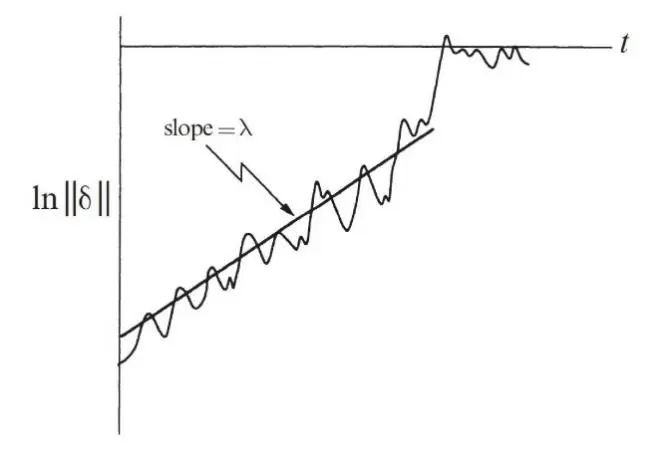

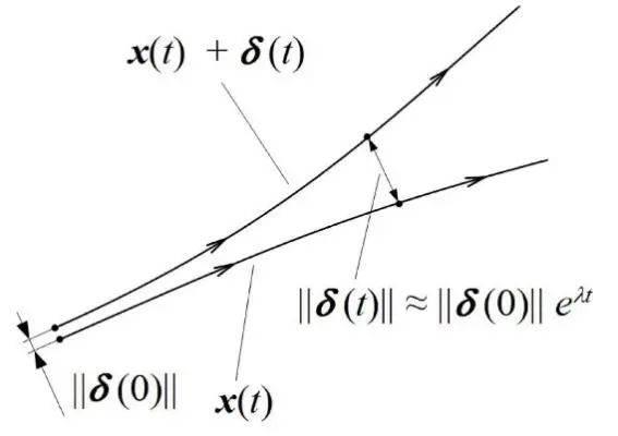

至于如何衡量一个系统对初始条件的敏感性,依靠的就是李雅普诺夫指数,它是用来描述两个点相互远离的速度。如下图所示的一个系统中的两条轨道:
设初始时刻(t=0),两点的距离为t时刻两点的距离变为,我们再令t时刻的距离约等于初始时刻的距离乘以一个随时间指数增加的值,即:
其中即为李雅普诺夫指数。将等号左右两边取对数,可得如下形式的公式:
我们会发现该式的形式与直线的斜截式()相同,所以此时我们得到的图将会成为一条直线(如下图所示)
我们发现李雅普诺夫指数就是系统实际曲线的近似直线的斜率,由此,我们便可以得到系统的李雅普诺夫指数。
同时,我们再回到定义李雅普诺夫指数的公式,会发现当其为正()时,因为一定值,故会以指数速度增加,换言之,系统中两点会以指数速度分离,也就是进入两条毫不相关的轨道。而对于系统是否存在动力学混沌,可以从最大李雅普诺夫指数是否大于零非常直观地进行判断——正李雅普诺夫指数,意味着在系统相空间中,无论初始时刻两点距离多么靠近,其间距都会随着时间成指数率的增加以致达到无法预测,这也就是我们所说的混沌现象,而李雅普诺夫指数的大小,暗示着两点分开的速度,也就是系统进入混沌状态的速度,或者也可以说系统不再能被预测的速度。
