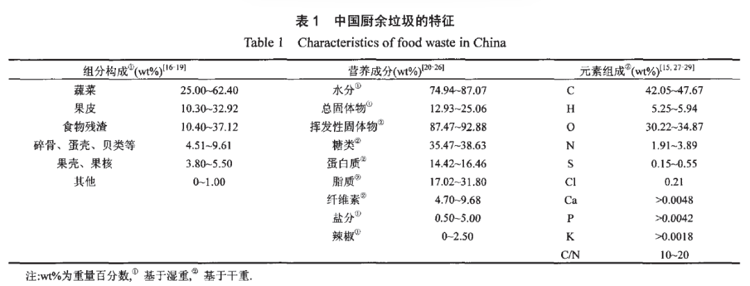

厨余垃圾具有含水率高、有机质高、含盐量高、含油量高和易腐烂等特点,若处理不及时则易产生恶臭,并会滋生病原体微生物,引发环境污染问题。中国厨余垃圾的组分构成、营养成分和元素组成特征如表1所示.中国厨余垃圾主要由蔬菜、果皮、食物残渣、碎骨、蛋壳、贝类、果壳和果核等组成,其含水量高达74.94%~87.07%,且含有大量糖类、蛋白质、脂质等有机物,具有较好的可生化降解性。中国厨余垃圾较高的N含量导致其C/N较低(10~20),若采用生物法处理厨余垃圾,则需考虑将厨余垃圾与其他高C/N的有机废弃物进行协同处理。此外,中国独特丰富的饮食习惯导致中国厨余垃圾具有高脂质(17%~32%)、高盐分(0.50%~5.00%)和高辣椒(0%~2.50%)的特点。因此,在中国厨余垃圾的资源处理过程中,应考虑高油、高盐和高辣椒素的影响.

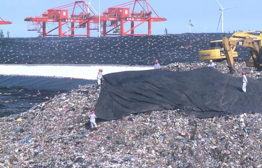

填埋法因其成本较低、简单方便,在早期的厨余垃圾处理中应用较多。但厨余垃圾的水分含量较高,厨余垃圾填埋场极易产生大量的垃圾渗滤液,这些垃圾渗滤液后续的处理成本较高,若处理不当则将会对地下、地表水系造成污染,严重危害生态环境。此外,垃圾填埋场产生的填埋气排放至大气中会加剧全球变暖.在中国无填埋气收集措施的生活垃圾填埋场中,温室气体排放量高达641~998kgCO2-eq/t城市生活垃圾,虽然垃圾填埋场填埋气的收集利用越来越多,但其回收成本高、回收不完全等缺点导致越来越多的国家出台法令禁止易腐有机垃圾进入垃圾填埋场。1999年,欧盟出台的垃圾填埋法令明确规定了减少有机垃圾进入垃圾填埋场的三阶段目标,规划到2020年,欧盟进入垃圾填埋场的有机垃圾总量相比1995年减少65%,韩国、德国和美国20多个州也开始禁止所有可生物降解废物进入垃圾填埋场。此外,垃圾填埋场占地面积较大,该方法的初衷是达到垃圾的减量减容化,不能实现厨余垃圾的资源化,所以其不是厨余垃圾合适的处理方式。

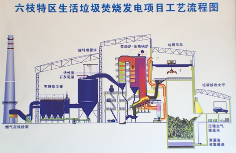

焚烧法主要有两种处理方式:第一种是直接将厨余垃圾与其它生活垃圾混合燃烧处理,这种处理方式产生的热量未能得到回收利用;第二种是采用热电站法,将厨余垃圾燃烧的热量回收利用为热能和电能,实现厨余垃圾的资源化。但厨余垃圾含水量较高,其热值仅为2100kJ/kg左右,需要添加如煤炭等辅助燃料,会增加额外资源的消耗和碳排放。2011年,世界首个厨余垃圾焚烧发电厂在英国投产运行,尽管其每天可将12万t厨余垃圾转化为150万kW·h的电能,但是其较高的运行成本也使得厨余垃圾焚烧发电技术难以推广应用.因此,焚烧法也不是厨余垃圾合适的处理方法。

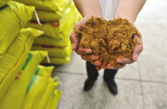

厨余垃圾中含有大量蛋白质和油脂,是优质的动物饲料原料.以往,我国约80%的厨余垃圾未经处理被直接用来饲养动物,极易造成病原体通过食物链传播疾病,现在我国已禁止将厨余垃圾直接用作动物饲料,厨余垃圾需经过消毒、加工处理和生物转化过程,才可用作饲料资源
目前,厨余垃圾饲料资源化的方式有两种:高温消毒制法和生物处理制法.厨余垃圾被加工成蛋白含量20%~30%的动物饲料,可以替代玉米、大豆等粮食原料,节省大量资源。郝东青等采用蒸煮等高温手段处理厨余垃圾,可得到粗蛋白含量大于20%的高营养蛋白饲料.肖云等利用自制复合菌剂(黑曲霉:啤酒酵母:枯草芽孢杆菌=1:1:1)处理厨余垃圾,可得到粗蛋白含量28.35%的生物饲料。此外,厨余垃圾的饲料化过程中,其含有的如口蹄疫病毒、猪瘟病毒等病原体很难被完全灭活,存在同源性污染的风险。研究表明,用同源性厨余垃圾饲料饲养动物的患病风险最高。1985年英国爆发的疯牛病,就是因为喂食含有牛羊动物骨肉粉的饲料而引发的同源性污染事件。2002年欧盟出台的第1774/2002号条例中明令禁止使用同源性动物蛋白饲养同种动物,禁止使用厨余垃圾饲养除毛皮动物之外的农场动物.我国现行的《餐厨垃圾处理技术规范》(CJJ184-2012)规定,餐厨垃圾饲料化处理必须进行病原菌灭杀工艺;对于含有动物蛋白成分的餐厨垃圾,其饲料化工艺应设置生物转化环节,并且禁止生产反刍动物饲料。
由此可见,厨余垃圾的饲料化应用还存在部分风险与阻力,但随着厨余垃圾饲料化风险评估的不断完善,政府逐步放开厨余垃圾饲料化的政策。2021年9月,欧盟颁布新法令解除了动物性饲料喂养供人类食用牲口的禁令,允许将加工动物蛋白用于猪和家禽的饲料中,但仍禁止用于饲养牛、羊等反刍动物。目前,养殖业对动物饲料的需求量不断增加,豆粨、鱼粉等蛋白原料逐渐出现供应短缺和价格上涨的情况,给养殖业的发展带来一定压力。据法国养猪协会统计,生猪养殖的70%成本为饲料成本,厨余垃圾生产的饲料可大大降低养殖业的饲养成本
总之,厨余垃圾的饲料化不仅可获得较高价值的动物蛋白,提高厨余垃圾资源化产品的附加值,还解决了厨余垃圾的环境问题,具有较好的应用前景。未来,厨余垃圾应通过生物转化、固态发酵等技术来转化蛋白饲料,加强对蛋白饲料的安全风险评估,避免同源性污染问题;中国政府需要建立相关的法律法规和标准许可,明确厨余垃圾动物饲料的应用范围,禁止采用厨余垃圾生产反刍动物饲料.

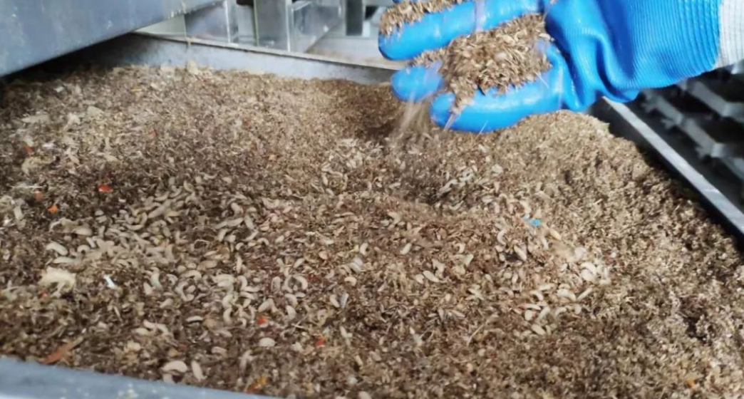

近些年,用厨余垃圾来养殖昆虫逐渐受到人们的关注,其中黑水虻养殖的应用最为广泛。黑水虻具有易成活、适应性强、处理量大、营养价值高和生态安全性高等优点,是比较适合处理厨余垃圾的昆虫.昆虫养殖法可快速降解厨余垃圾,避免了厨余垃圾滋生苍蝇、病菌和臭气污染等问题,最终成虫经过筛分、烘干处理可得到优质昆虫蛋白和虫沙。昆虫蛋白后续可以将其加工为动物蛋白饲料或转化为生物柴油,虫沙可加工为有机肥料.此外,黑水虻还可以与堆肥工艺相结合,促进厨余垃圾的资源化处理.Liu等采用黑水虻促进厨余垃圾的好氧堆肥过程,结果表明黑水虻可以缩短堆肥周期,可将堆肥产物的发芽指数由41%提高至71%.因此,昆虫养殖是厨余垃圾适合的资源化处理技术。目前昆虫养殖法还存在昆虫育种技术不成熟最终产品缺乏风险评估等不足,并且厨余垃圾中过高的盐分和油分不利于昆虫生长,因此该技术尚未得到大规模推广应用.

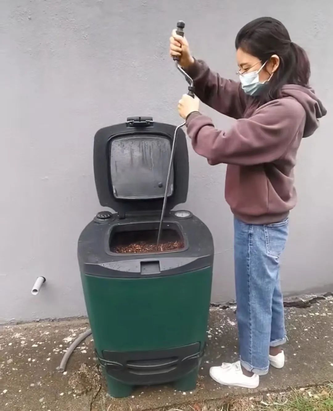

Zhou等采用小型家庭快速堆肥机对厨余垃圾进行4d好氧发酵后,得到了发芽指数为89.7%、pH值为5.57、电导率为1984μS/cm的腐熟堆产品。王新杰等采用超高温好氧发酵技术处理餐厨垃圾,堆体内90℃以上的温度持续21d,具有良好的杀菌效果.Xin等采用具有智能温度、气体流量控制系统的新型生物干化腐熟反应器来处理厨余垃圾,在通风频率为开10min/关20min、翻转频率为3次/d、智能加热的条件下,15d就可获得发芽指数为94.28%的腐熟产物。
未来,厨余垃圾好氧堆肥应加强机械式堆肥、覆盖膜式堆肥和腐殖质产品应用的研究。

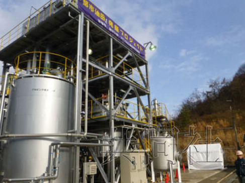

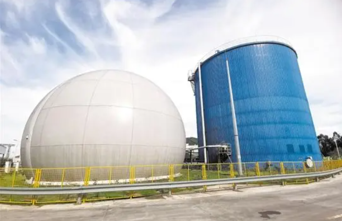

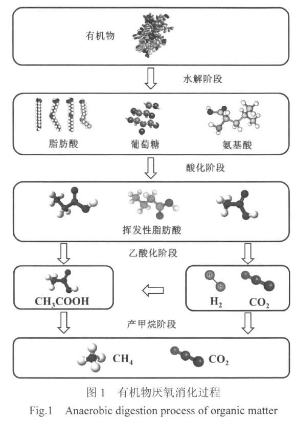

厨余垃圾可以通过厌氧消化获得清洁能源甲烷.有机物厌氧消化过程如图1所示,厨余垃圾在厌氧菌的作用下经过“水解-酸化-产乙酸产甲烷”4个发酵阶段.有机质先水解氨基酸、长链脂肪酸等小分子化合物,再进入酸化阶段产生丙酸、丁酸等多种有机酸,有机酸再转化为乙酸和氢气,最终乙酸和氢气在产甲烷阶段转化为甲烷,完成厨余垃圾的资源化过程。Kastner等采用厌氧消化法处理食品工业的有机废弃物,得到了甲烷含量约为60%的沼气,且沼气产率高达670L/kgVS(搅拌式反应器)和550L/kgVS(流化床反应器).厌氧消化的产气量与发酵条件、底物性质和工艺流程密切相关,采取共消化和预处理技术可提高甲烷产量。罗娟等研究了甘蔗叶对厨余垃圾厌氧消化的影响,结果表明甘蔗叶可以提高厨余垃圾的甲烷产量。郝鑫等研究了秸秆、污泥与厨余垃圾共消化的协同效果,结果表明“餐厨+污泥+秸秆”3种物料共消化的产气量为373mL/gVS,3种底物共消化的产气量明显高于两种底物。刘研萍等发现高温水解预处理可以促进厨余垃圾的水解,提高厌氧体系中的VFAs和SCOD含量,进而提高了甲烷产率.

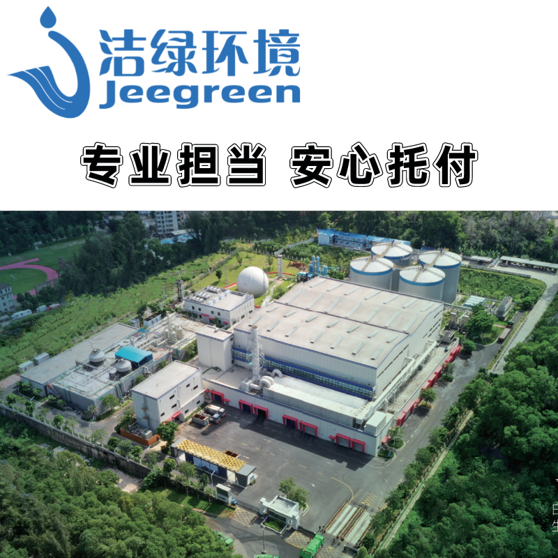

厨余垃圾厌氧消化过程清洁且污染小,实现厨余垃圾减量化和无害化的同时,还获得清洁能源和沼渣肥料,符合绿色可持续发展理念。目前,我国已建成较多大型厨余垃圾厌氧消化处理厂。2020年6月,全球最大的城市有机垃圾综合处理项目——广州东部固体资源再生中心生物质综合处理厂建成投产,该项目采用“预处理+共消化+综合利用”的厌氧工艺,总处理能力为2040t/d(餐饮垃圾400t/d+厨余垃圾600t/d+动物固废40t/d+粪污1000t/d),最终可获得电能1亿度/a、生物柴油10万t/a、有机肥料14.6万t/a,实现了厨余垃圾的高效资源化。因此,厌氧消化是厨余垃圾较合适的资源化处理技术。

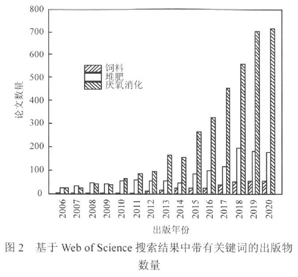

根据《中国统计年鉴》显示,2019年我国城市生活垃圾填埋和焚烧处理占比分别为45.59%和50.47%.但两种方法都存在环境污染、资源回收效率低等众多问题.因此,越来越多的国家不鼓励采用堆肥和焚烧来处理厨余垃圾,而资源化逐渐成为厨余垃圾最受欢迎的处理方式.目前,厨余垃圾资源化处理的主流技术为厌氧消化、好氧堆肥和饲料法,而其他如昆虫饲养和高值化利用等资源化技术,都因技术不成熟、成本较高和缺乏大规模、稳定的工业应用能力而无法得到广泛推广和应用。
目前,中国厨余垃圾资源化技术占比为厌氧消化(74.3%)、好氧堆肥(13.5%)和饲料(12.2%)。中国“十三五”全国城镇生活垃圾无害化处理设施建设规划中规定,鼓励使用厨余垃圾生产油脂、沼气、有机肥、土壤改良剂和饲料添加剂等产品,可按照当地厨余垃圾的生产规模和性质来选择成熟可靠的肥料化、饲料化(饲料添加剂)和能源化等处理工艺。中国“十四五”城镇生活垃圾分类和处理设施发展规划中规定,中国将继续完善垃圾分类体系,并计划到2025年底实现全国城市生活垃圾60%左右的资源化率。因此,未来中国将面临厨余垃圾资源化方式的选择问题.为了明确厌氧消化、好氧堆肥和饲料法的研究趋势,本文采用文献计量学研究趋势分析方法,分析了WebofScience数据库中2006~2020年中国厨余垃圾三大资源化处理的发文研究趋势。由图2可知,近15a来我国对厨余垃圾三大资源化处理技术的研究均呈上升趋势,厌氧消化的研究占比和增速位居第一位,其次为好氧堆肥,而饲料法增长缓慢且占比较少。鉴于动物饲料的同源污染问题,目前饲料法还存在较多未知风险而不能大规模推广应用,但中国应持续关注厨余垃圾饲料法的生物转化和应用风险评估研究,不断完善厨余垃圾饲料法的相关法律法规和标准许可,未来饲料化应是中国厨余垃圾资源化处理中值得提倡的技术之一。因此,目前中国在厨余垃圾资源化处理工业领域的技术选择应多关注厌氧消化和好氧堆肥技术.

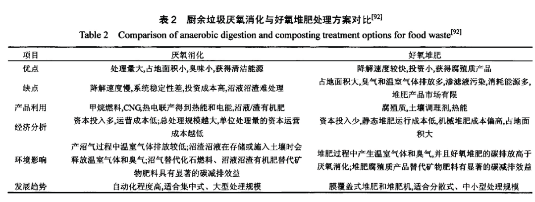

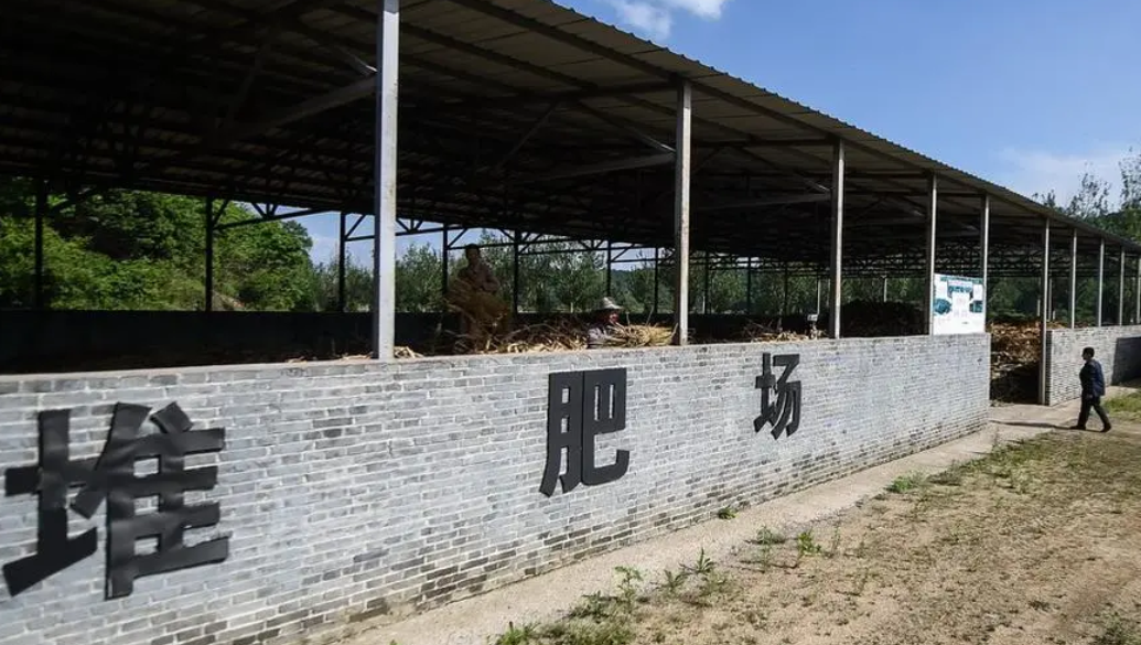

目前,中国最适合大规模工业应用的资源化处理技术为厌氧消化和好氧堆肥.通过表2显示的厌氧消化和好氧堆肥处理方案对比可知,厌氧消化和好氧堆肥均有良好的资源化属性,并且在技术、经济上可互相补充.与厌氧消化相比,好氧堆肥更关注于缩短堆肥周期、提高产品腐质化程度、减少臭气和温室气体排放方面,其适合中小规模厨余垃圾的源头减量和分散式处理。以往,中国对厨余垃圾堆肥生产的有机肥缺乏相应国家标准,缺乏销售和使用堆肥产物的有效市场,而2021年5月中华人民共和国农业农村部颁布的有机肥料行业标准(NY/T525-2021)将厨余垃圾和沼渣/液纳入生产商品有机肥的评估类原料,这将极大推动了厨余垃圾好氧堆肥市场的发展.与好氧堆肥相比,厌氧消化具有低碳排放、二次污染少、运行成本低、温室气体排放低和全球变暖潜能值低等优点,其适用于厨余垃圾的集中式、大规模处理。
近年来,较多研究采用生命周期评价方法来研究厨余垃圾不同处理方式的影响,以期选择更经济、环境影响小和高效的资源化处理方式.在环境保护和资源回收方面,厌氧消化和好氧堆肥优于垃圾填埋、焚烧和气化;与好氧堆肥相比,厌氧消化具有较低的温室气体排放量、较小的环境影响和较高的经济效益;而好氧堆肥因其工艺简单、周期相对较短和投资成本低等优点,成为厨余垃圾分散式、源头减量等特定场景下合适的资源化处理技术.因此,大型城市厨余垃圾的集中处理适合采用厌氧消化方案;而机关单位、社区、菜市场等小型场所和偏远地区适合采用快速好氧堆肥机进行源头减量;农村地区适合采用低成本的覆盖膜式静态好氧堆肥

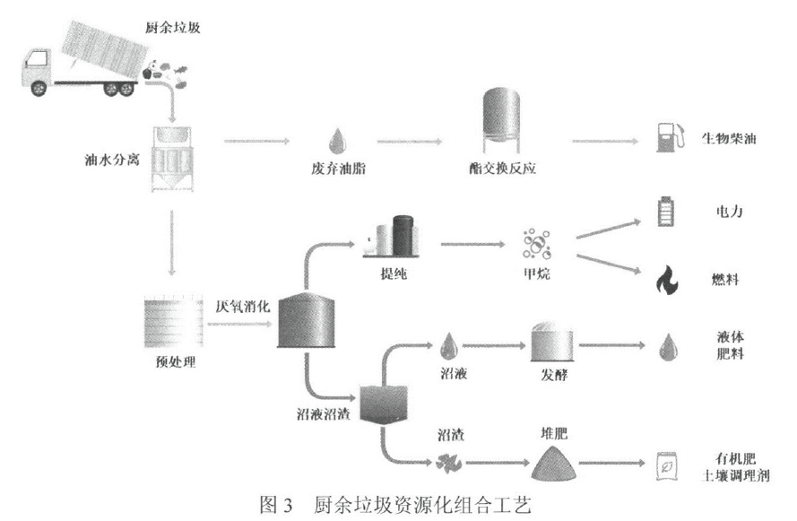

综合考虑经济、环境效益,图3所示的废弃油脂炼制生物柴油+厌氧消化产甲烷+沼渣好氧堆肥可能是中国厨余垃圾合适的资源化工艺.针对厨余垃圾厌氧消化过程存在的低C/N、营养元素不均衡、消化周期长、易酸化和氨氮累积等问题,该组合工艺的厌氧消化阶段可采取预处理(机械研磨、超声、微波、热处理、冻融、高级氧化、酸处理、碱处理、微氧处理和酶处理等)、共消化(园林垃圾、污泥、畜禽粪便和农业废弃物等)、添加剂(生物炭、纳米材料、矿物材料、营养元素和生物填料等)和两相厌氧消化等手段,来提高厨余垃圾的可生化性和厌氧消化效率。

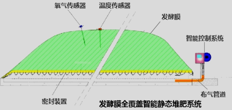

针对厨余垃圾沼渣好氧堆肥过程存在的高含水率、低C/N、堆肥周期长和臭气等问题,该组合工艺的好氧堆肥阶段可采取添加膨松剂(木屑、秸秆和稻壳等)、共堆肥(园林垃圾、污泥、畜禽粪便和农业废弃物等)、添加剂(微生物菌剂、生物炭、沸石和可形成鸟粪石的镁盐、磷酸盐等)、机械堆肥和覆盖膜式堆肥等手段,来强化厨余垃圾厌氧沼渣的好氧堆肥过程。
