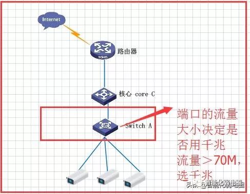

一般一个交换机的实际带宽的理论值为50%-70%,所以一个百兆口的实际带宽为50M-70M,这里我们用70M作为设计依据。单个摄像头的码流=(主码流+子码流),主码流一般是高清画面,用于视频录像和画面实时预览;子码流一般是标清画面显示,用于网传或者视频监控多画面显示,通常为0.5M,现在摄像头的主流编码技术以H.265为主,下面列举常用摄像头码流供大家参考:
IPC 200W=2.5M
IPC 300W=3.5M
IPC 400W=4.5M
下面举一个简单的例子,方便大家更好的理解。
1个交换机上连接了40个H.265 200W像素的摄像头(2+0.5),上联端口的转发率为2.5*40=100M>70M,就需要使用千兆交换机。交换机有1个端口需要是千兆,那就需要选型全千兆交换机,或者上联口必须为千兆口的交换机。

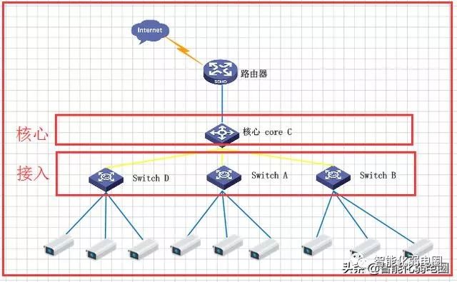

上面快速计算方式只是选出了接入层交换机,对于大中型网络监控系统,会按照接入-核心的扁平化结构进行设计,核心层交换机是整个网络视频流量的转发中心,承担着大量的数据量,所以务必要保证交换机的各个端口没有瓶颈。

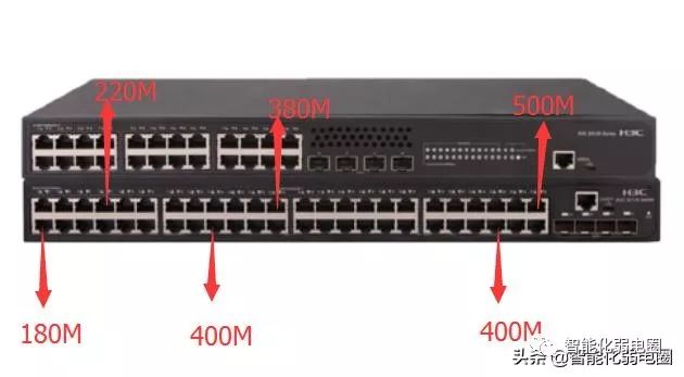

说到这里可能有些朋友对于核心交换机选择有些误区,比如300/500个摄像头,如果按照500*2.5M=1250M的计算方式,那就远大于千兆端口的转发速度,不能用千兆口了,要配置万兆口了,其实不是这样的,实际上很多大型的网络视频监控系统中,视频流量一定是分布在多个端口的,由多个端口进行转发如图:
可以看出,上面的交换机没有一个端口流量是超过1000M,全千兆交换机任何一个口都可以实现千兆的双向传输,总的吞吐量一般是小于或等于交换机的背板带宽的。
