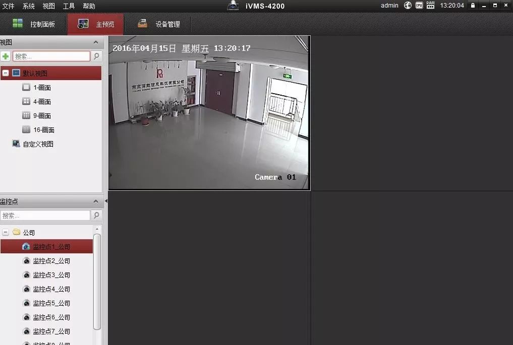

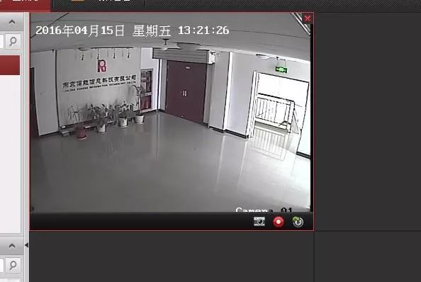

打开软件后,在设备管理中添加网络像机
添加完成后在主预览界面的监控点位置双击就可以看到
鼠标移动到画面位置,会弹出如下界面
录像模式可以在存储计划中进行设置,可以设置成全天模式,也可以设置成移动侦测录像,根据需要选择

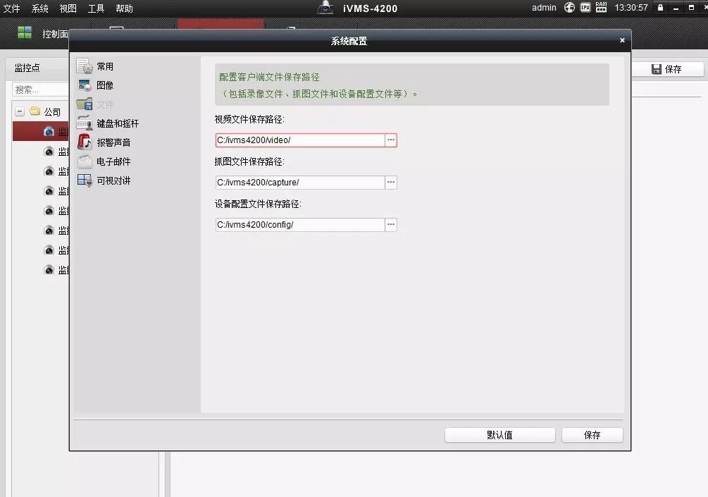

点击软件右上角:工具→系统配置→文件,进行配置
录像回放:
在上一步的录像存储路径中,可以找到存储的录像资料,录像的格式是MP4格式,用播放器或者软件自带的播放器都可打开录像进行回放

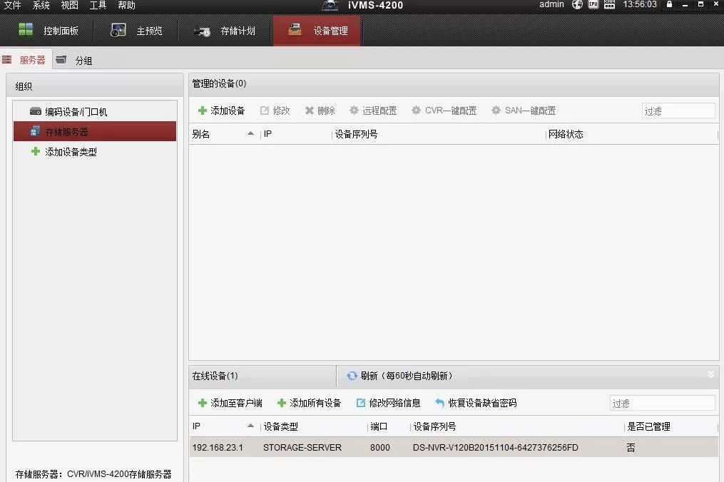

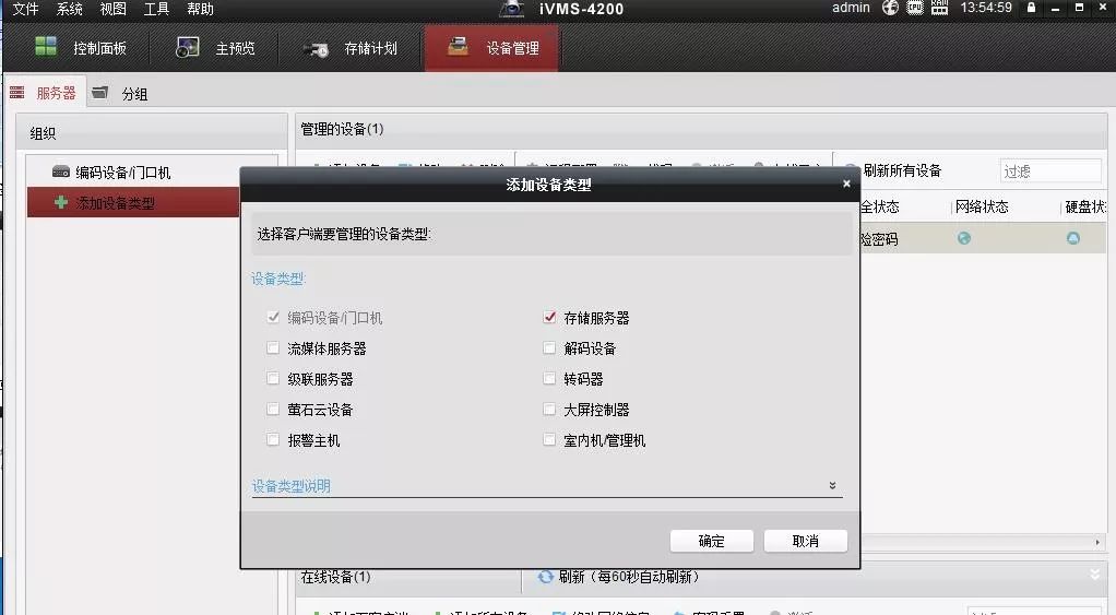

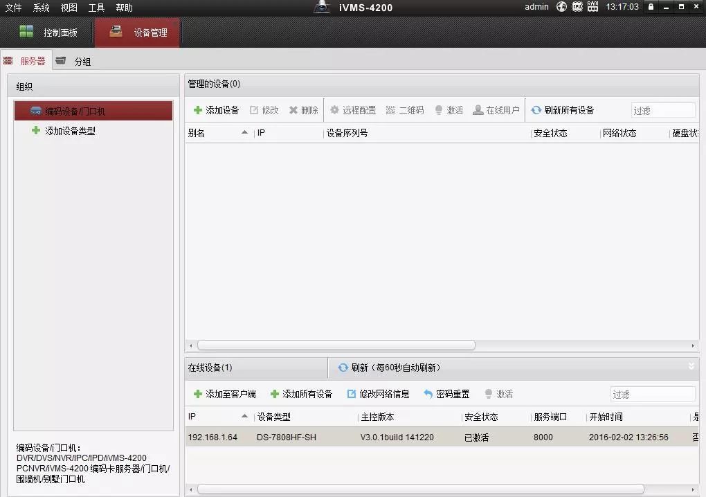

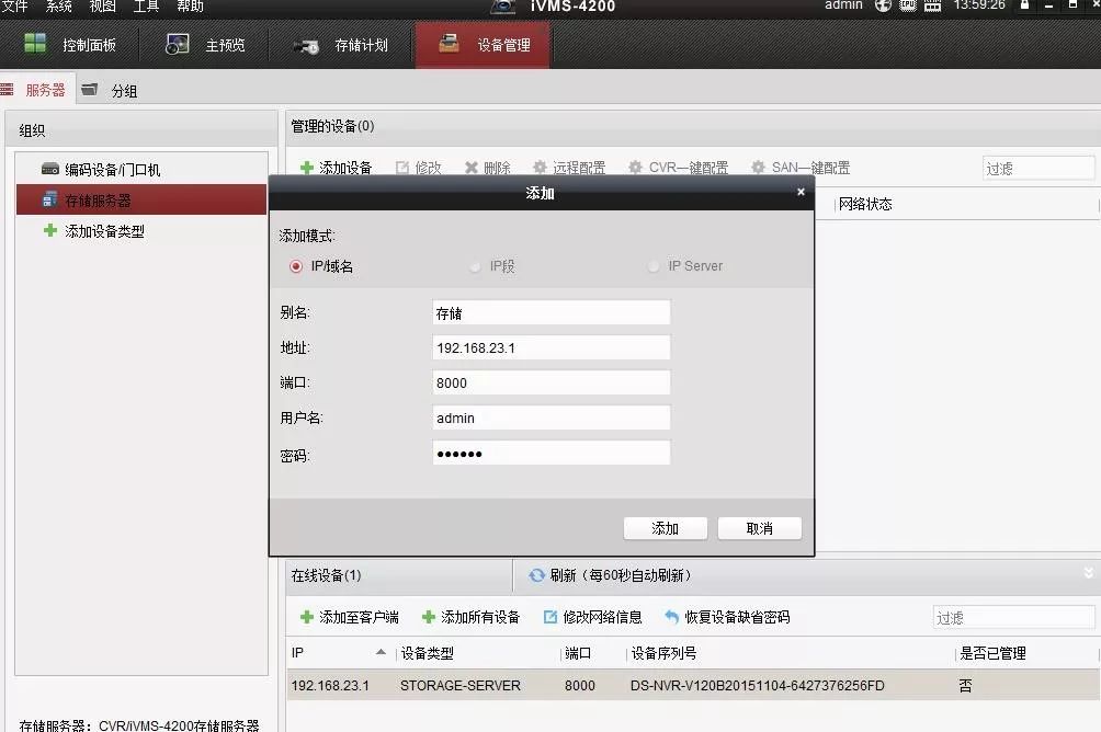

完成上述步骤的后,打开选择设备管理→添加设备类型,勾选储存服务器,点击确定
此时左侧会多出选项存储服务器,并且在在线设备处,出现存储服务器的IP地址

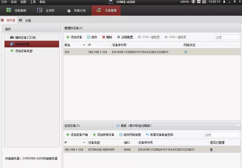

点击添加至客户端,填写之前配置存储服务器的用户名和密码,填写完成后点击添加
此处注意的就是,电脑若是双网卡的话,存储服务器的IP需和摄像机的处于同一网段。

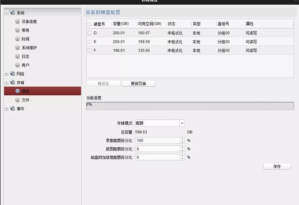

选中添加的视频服务器,点击远程配置→存储→常用,选择需要存储录像的盘符,下方可以为当前盘符分配录像、抓图、附加信息分配空间。如果单纯录像,就将录像配额分配100%,点击格式化(此格式化只是虚拟格式化,也就是在你选择的盘符中增加一个文件夹,并且将你的盘符显示为满状态,只为录像存储服务,不会删除你盘符中原有的资料
完成后会自动重启存储服务器,此时存储服务器就配置完成了。

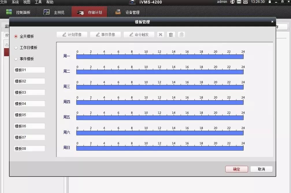

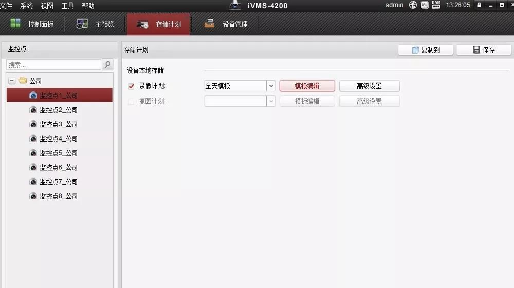

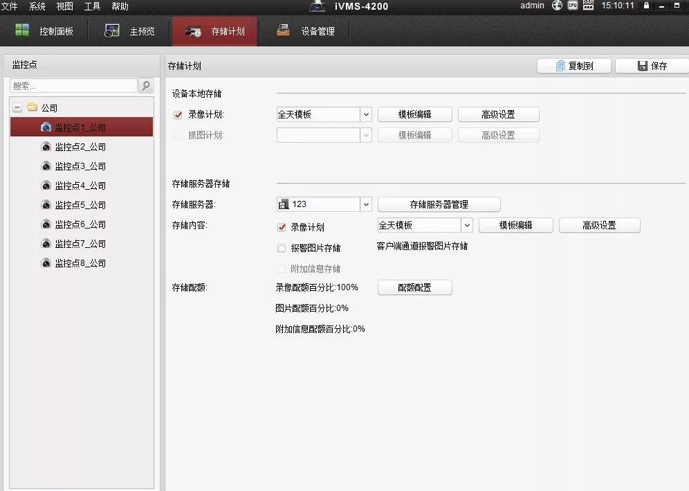

现在开始配置监控点录像设置,点击控制面板中的存储计划,选中监控点
勾选存储服务器存储中的录像计划,模版选择全天模版,保存。

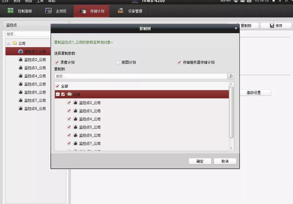

若是多个监控点,点击复制到,选择全部监控点,勾选录像计划和存储服务器存储计划,点击确定
再点击右上角保存
此步骤完成后,就全部配置完成了。此时就算你关闭4200客户端,只要存储服务器是打开的,就一直在录像。

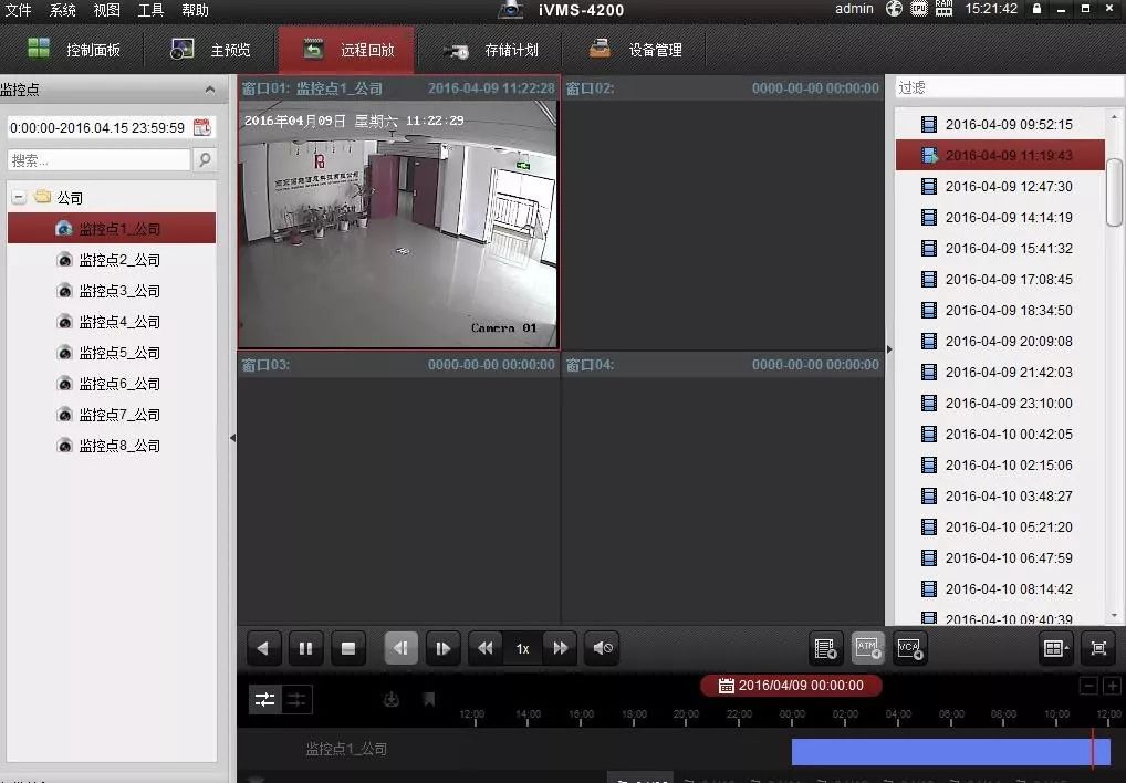

另外回放录像的操作也变的简单,只需在4200客户端的控制面板处,点击远程回放,双击回放的监控点,下图所示就和NVR上的回放操作是一样的了
