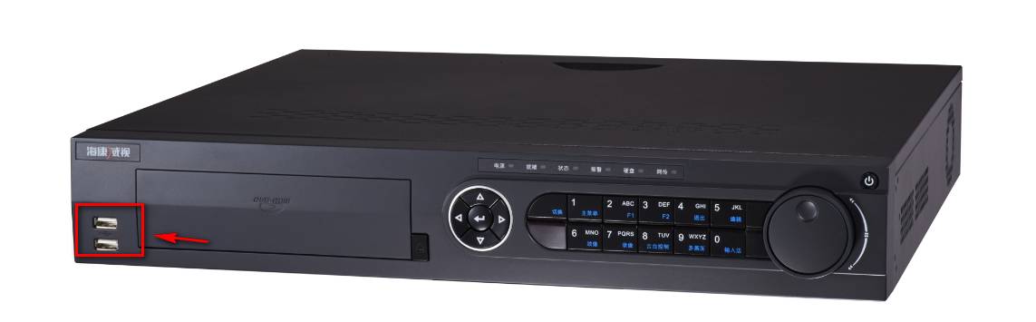

一般,录像机本地备份是通过USB接口,把录像文件备份到U盘或USB硬盘内。

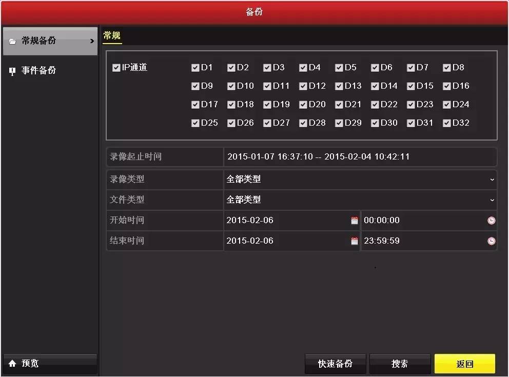

常规、快速、事件备份
【主菜单】-【备份】界面
进入“备份”界面,可以选择有“常规备份”“快速备份”“事件备份”三种方式,小编给大家一一介绍。

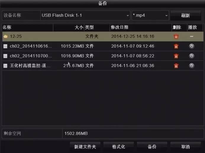

快速备份
【备份】界面里,选中通道后点击“快速备份”,会弹出已接入的USB备份设备界面。
↑备份界面
此界面显示的是U盘或移动硬盘的现有文件,选中一个目的文件夹后,点击“备份”按钮,录像机会自动将对应通道当天所有录像文件备份到该文件夹里。
小编说
快速备份需要注意以下两点:
1,搜索的录像文件时间默认为当天的0点-24点;
2,如需自选时间,需要注意“开始时间”与“结束时间”相隔最大为24小时。
常规备份
【备份】界面,选择需要的通道与时间,点击“搜索”。

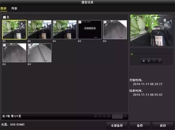

↑搜索结果界面
最新版本中,搜索结果界面做了“图表”和“列表”两种方式,方便大家确认录像内容。
↓图表模式
↑列表模式
点击“全部备份”或者勾选上需要备份的文件,点击“备份”,进入备份界面,选择目的文件夹后即可成功备份。
小编说
常规备份里,可以自行搜索并选择要备份的文件,同时,还可以播放搜到的录像片段,方便选择。
另外,在列表模式下,每段录像后都有一个“锁定”的图标,点击后,可以对此段录像进行锁定,防止录像被自动覆盖。

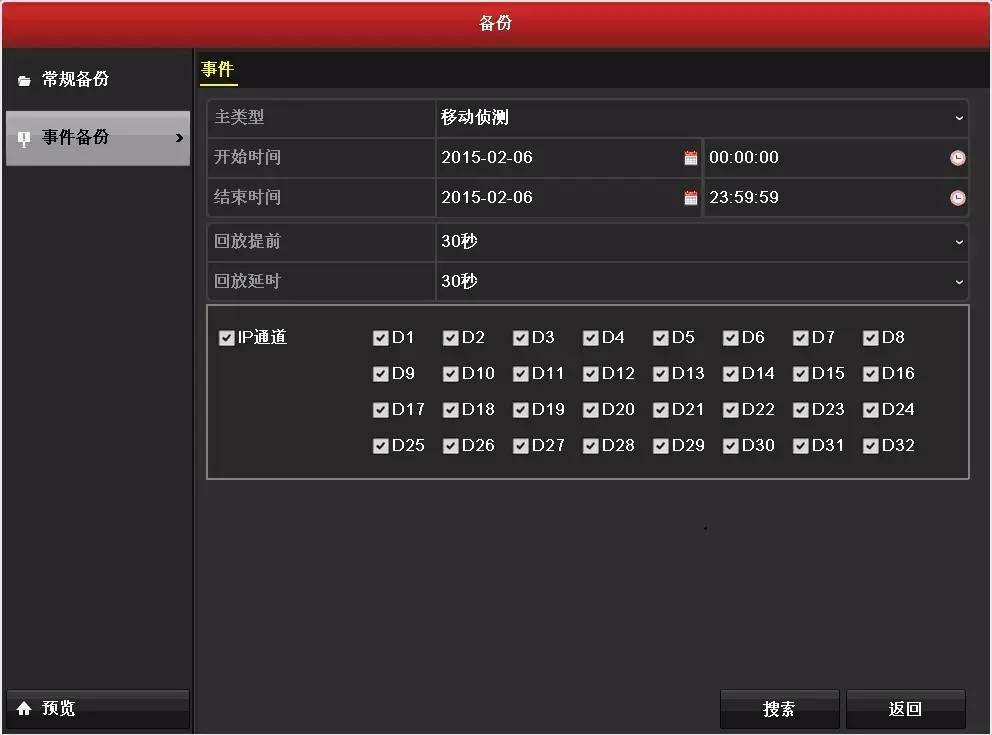

事件备份
【备份】界面中,选择左侧的【事件备份】。
↑ 事件备份界面
选择需要搜索的事件类型、通道和时间后,点击搜索,具体步骤同常规备份。
小编说
事件备份与常规备份不同点主要在于:事件备份是根据事件源(如移动侦测、越界侦测、区域入侵等)来搜索录像。得到的录像文件通通是有事件发生的视频,提高了检索的效率。
注意:一定要提前配置好事件参数,确保事件之前就触发过才能搜得到哦~

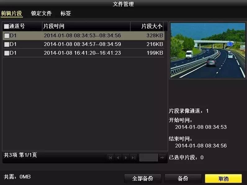

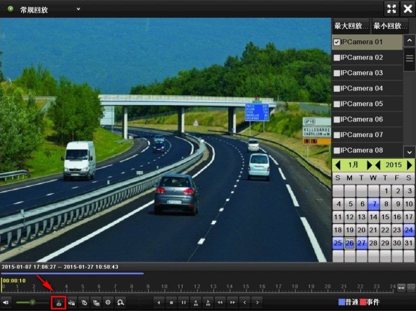

剪辑功能
如果需要备份的录像仅仅只有短短几分钟甚至几秒,如何快速备份呢? 推荐使用“剪辑”功能!
↑【回放】界面中“剪辑”按钮
在【回放】界面,把时间游标移动到开始位置,点击“剪辑”按钮,然后移至结束位置,再次点击“剪辑”按钮。
剪辑完成后,点击下方“文件管理”按钮进入文件管理界面;或退出界面时,根据弹出的提示,进入文件管理界面。
↑选择“是”
↑文件管理界面
与其他备份方式相同,勾选需要的录像片段,点击“备份”选择目的文件夹后完成备份工作。
小编说
"剪辑”并不会把录像真正“剪”掉,剪辑后,此段录像仍然完好无损。
