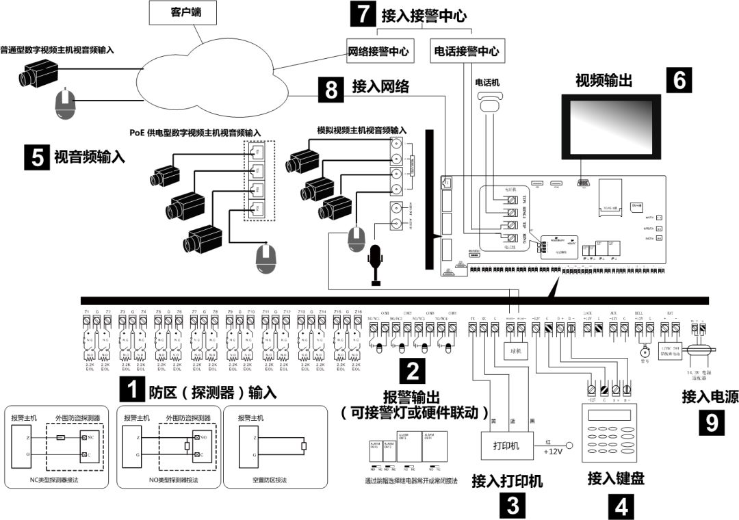

常见报警系统工作流
常见有线报警主机系统
常见无线报警主机系统

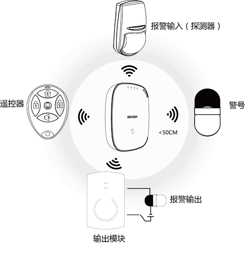

🔹 无线报警主机
支持无线探测器输入,无线报警输出,通过RF无线信号彼此传输,通过无线网络上传中心,民用较多。

报警输出(继电器输出)
若报警主机接入了报警输出继电器(干接点),则当报警主机处理探测器输入的触发信号后,将输出该信号,并触发报警输出继电器。
报警输出继电器通常为干接点类型输出设备,即主机报警输出不带电源,无正负极区分,部分继电器需要自行接入电源。电源可分为强电(220V)和弱电(12/24V), 不可混接。
常见的报警输出设备有:警号、警灯、声光报警器等。
报警中心(接警中心)
接警中心可通过有线网络,无线网络以及电话线传输接收报警主机上传的报警报告,并对报警信息做出及时响应,进行调度和远程指挥处理。

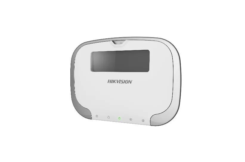

🔹 报警键盘
可进行布撤防,旁路,紧急报警等操作,可以通过编程配置报警主机,且通过指令控制主机。
