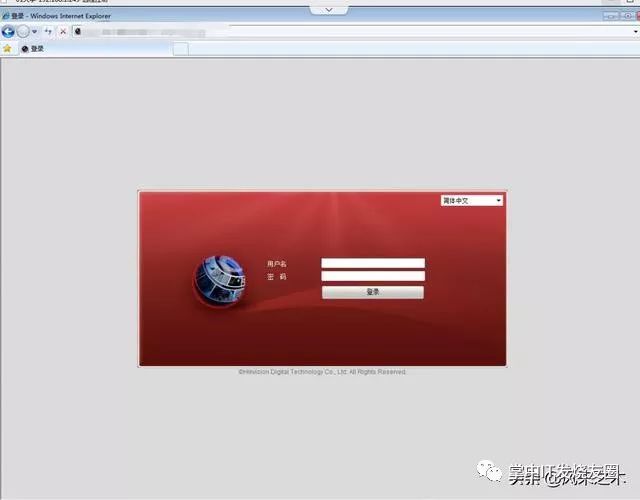

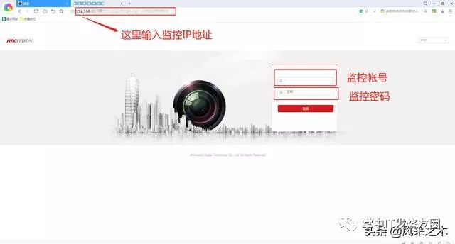

  1. 首先打开浏览器,在地址栏里输入监控的IP地址。如果监控没有连网,请跳到录相机调取回放。输入帐号和密码,点登录。
为什么上边两个图不同,这是因为录相机的型号不同,但使用方法一样。

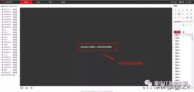

2.进入后,下载屏幕中间插件,下载安装。

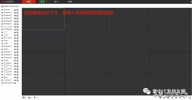

3.安装完刷新,这里有可能会重新登录。进去后如下图:
进行到这里,我要给大家简单的介绍一下,然后再调取录相。
浏览器下方,有预览和回放等按扭。如上图:
左下角有监控点数及声音设置。如下图:
右下角有全部预览,上下翻页全屏等常用按扭。
现在我们开始预览。
预览的好处,一是可以知道我们要调取监控画面是几号监控点,二是可以和现在北京时间对一下确认时间情况。因为停电或者录相机没有开同步时间选项等原因,造成监控时间一般都比北京时间慢。
如果预览所有监控点,直接点全部预览按扭,监控点多,可以用旁边的箭头翻页。单独预览某个监控点,可以把屏左下角选择单屏幕,左侧监控点列表选择所要预览的监控点,单独看一个监控点,单个画面并全屏是最清楚的。

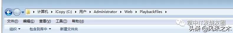

默认下载保存目录为:
我的电脑-c盘-用户-administrator-Web。里面有带日期的文件夹就是。可参考下面文字
C:\Users\Administrator\Web\PlaybackFiles\2019-**-**
下载后的文件可用暴风影音QQ影音等都可以播放,官网也有专用播放器可下载!

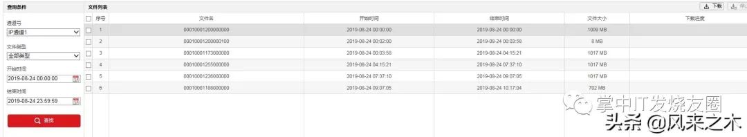

左边选择下载的监控点,选择时间,查找。
这时会出现监控开始时间和结束时间,在序号前对勾处选择要下载的时间段下载。这里的监控开始时间和结束时间是录相机自动分隔的,随机的不可更改。下载目录和上边记录的一样。

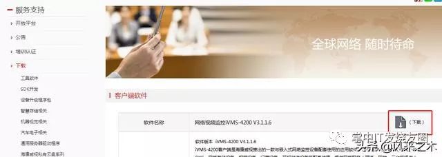

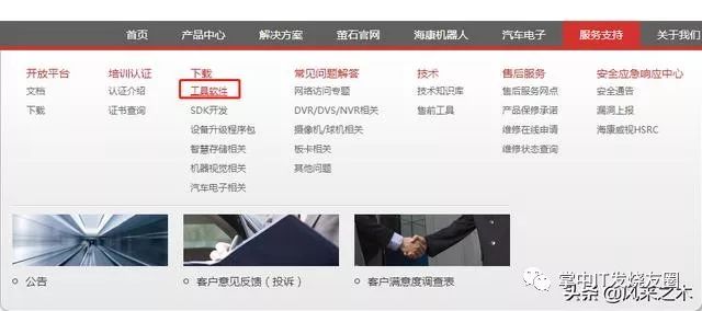

1.首先打开海康威视官网,服务支持-下载-工具软件-客户端软件。
这里有海康播放器,还有手机端软件,后文我们直接用APP即可。
2.我们下载最新的版本吧。网页下边还有简装版等,用法都是一样的。点开下载后有个下载协议,接受后下载。

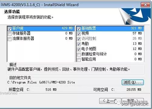

3.下载完,打开文件直到安装结束,尽量不要改安装目录。
这里都默认,直到安装完成。

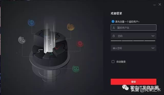

4.打开ivms-4200客户端,创建用户及密码,还得填个密码问题!

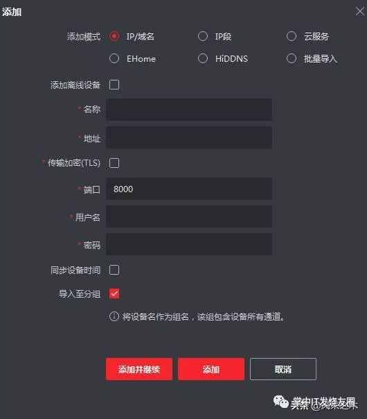

5.登录之后,可以添加设备了。

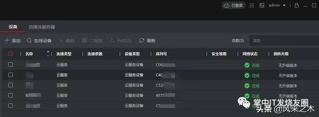

帐号左边有个云帐号,这个和我们的萤石云是一个。后文我将介绍萤石云,手机端软件和这里添加设备的方法是一样的。手机萤石云更方便些,直接扫二维码添加。
左侧设备管理-设备-添加
名称可按店名填写,地址是监控IP地址,监控的用户名和密码。

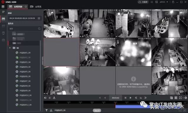

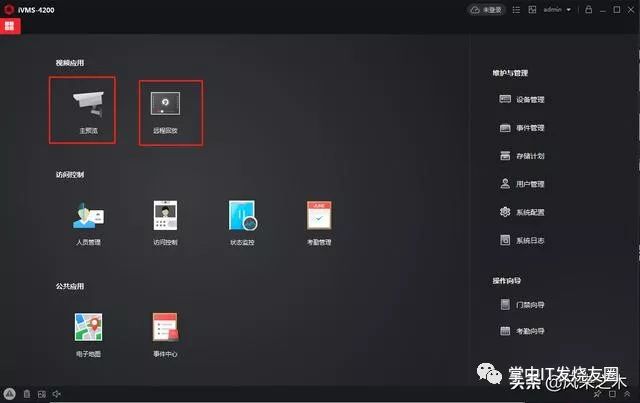

6.返回到主页面,可以看到两个常用功能按钮,主预览和远程回放。
功能和使用方法和网页版差不多,就不赘述了。
这里有个网页版没有的功能,就是多点同时回放,这个很不错,但对机器配置及网络要求有点高,刚打开可能会卡一小会儿。

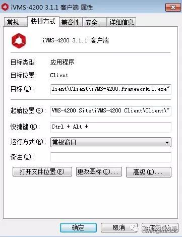

我写文章时用的是win7,如果是win10,桌面上ivms-4200右键属性-快捷方式查看安装目录。
win7系统默认安装路径 C:\Program Files (x86)\iVMS-4200 Site

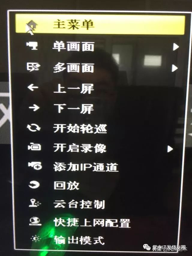

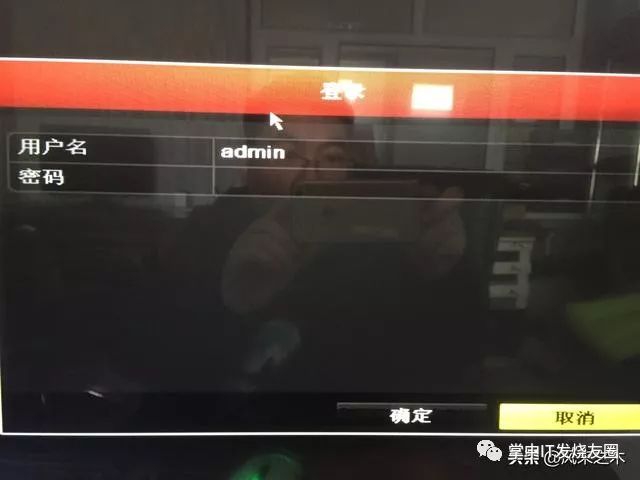

1.准备工作完成后,看显示器,全程鼠标操作。

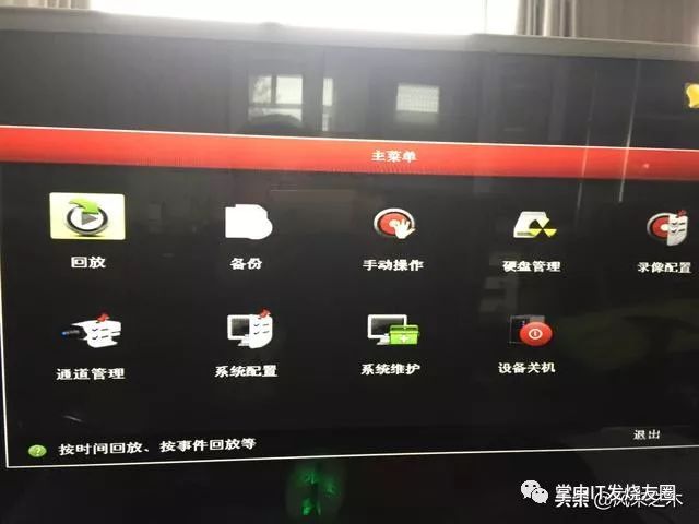

鼠标右键单击,选择主菜单,输入监控帐号密码。若密码带字母,在密码窗里小键盘进行切换。
2.进入监控首页面。这里我们只介绍预览和回放功能,别的交给专业的去弄吧。
3.预览步骤1里上一屏,下一屏即可预览。左键双击某个图像实现全屏。再双击回位。

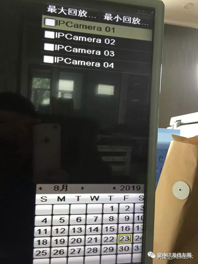

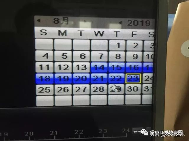

回放点击回放按扭,监控点在右侧,右下侧是时间选择,和网页略有差别。如下图:
选择监控点(不喜欢叫通道),选择日期进行查找。蓝色为有录像文件时间。如下图:
4查找到录相,录相机下方会出现蓝条条。

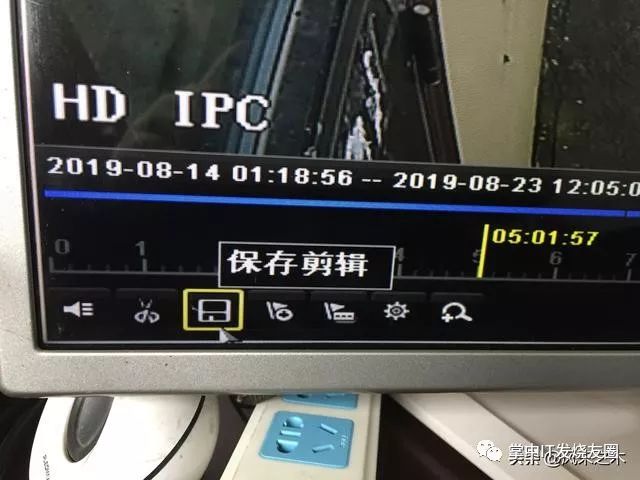

注:右下角有个时间选项,30min、24hour等,分别为30分和24小时等,由于忘拍图片了,又临时想起,简单的提一下,请见谅。通过这个时间选项,可以精确的选取要回放的时间。
上边的剪切功能使用和上文是一样的。

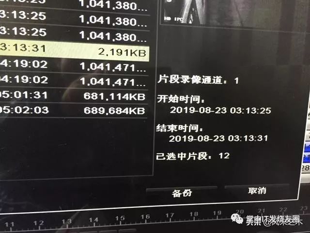

保存剪切后出现备份。
选择要备份的文件备份即可。备份录像文件前,插入U盘,选择要下载的文件,点击备份,文件会备份的U盘里。文件在U盘根目录,应该是纯数字文件夹。

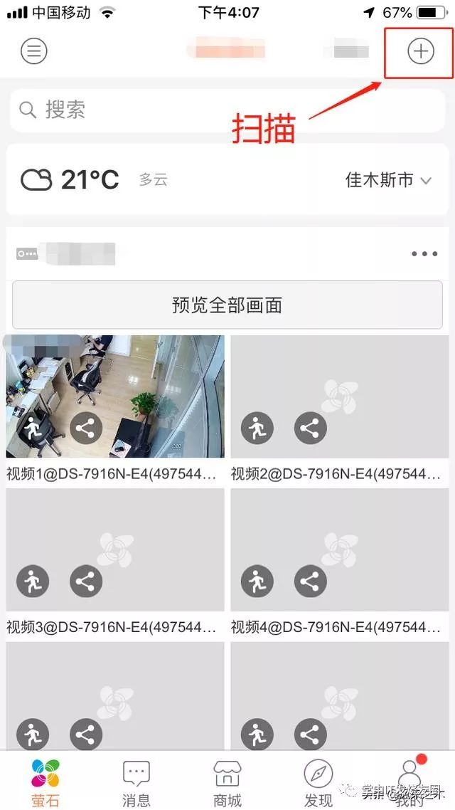

1.手机下载萤石云APP(安卓和苹果版根据手机进行下载),下载完进行安装。
2.安装完进行注册。我手机注册过,就不讲了。注册完后登录,开始准备添加设备。
注:近三四年出的海康都带萤石云功能,如果没有此功能,就只能用下载手机软件实现。有此功能的录相机侧面或背面都有二维码,如下图:

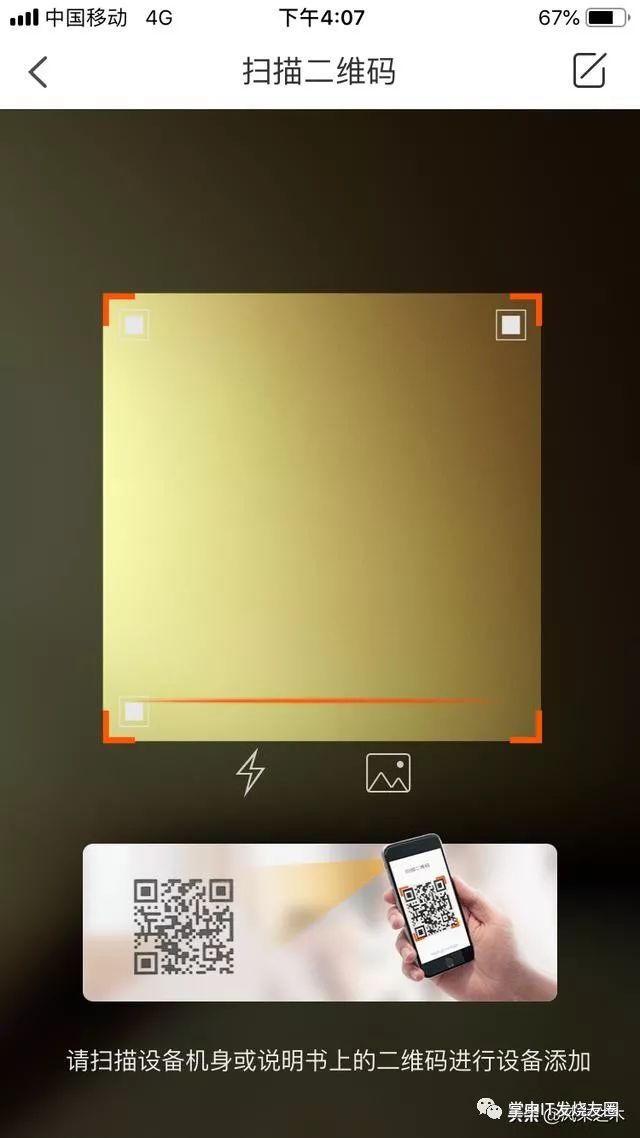

3.用萤石云软件右上角扫这个码,添加设备。或者把码照下来扫描相片。输入帐号和密码即可。正常二维码旁还带个序列号,也可以输入这个序列号添加。此设备添加不支持远程添加,必须和设备在一个局域网内。否则会显示无法连接到此设备。
如果设备被别人用过,我们可以找回设备。输入姓名身份证号,在设备旁带二维码照相等。摄像头密码忘记,官网有软件可以扫描并更改。

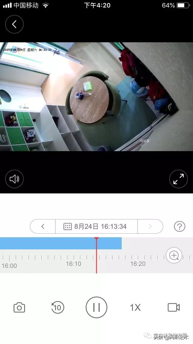

5.手机预览和回放很方便,但录相文件导出较麻烦!
