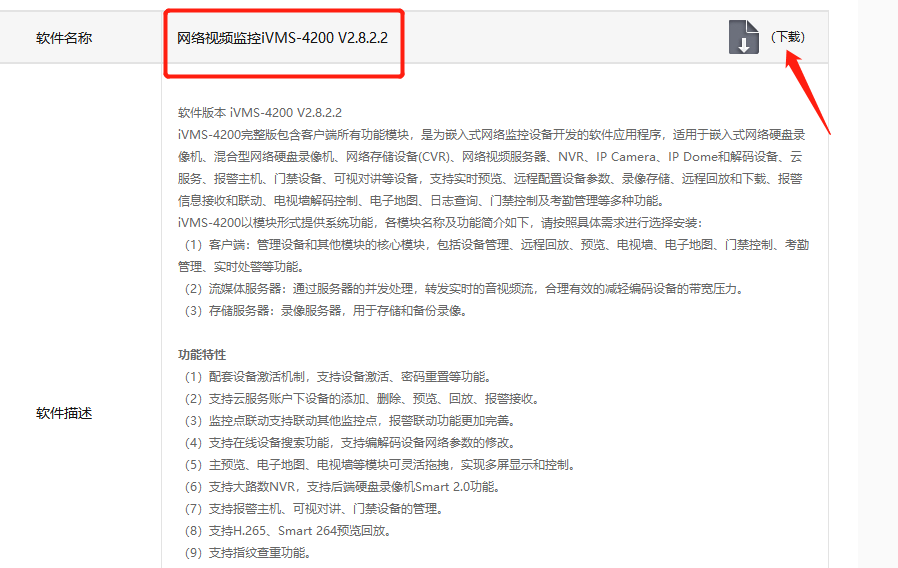

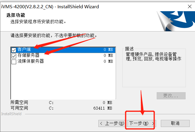

朋友,你好,直接开门见山吧,上一篇文章讲了海康热成像体温筛查摄像机的配置,接下来讲IVMS4200客户端如何设置,经过这几天的探索,建议还是安装IVMS4200 V2.8.2的版本,官网可以直接免费下载.
建议下载另一个2.8.2的版本
点下载,然后解压缩就可以安装了。如果你要电脑就本地存储,那就安装过程选择前面两个选项。

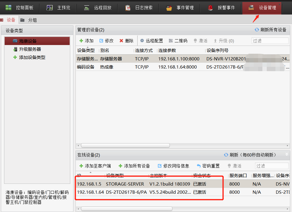

看到在线设备,然后就添加就行了。

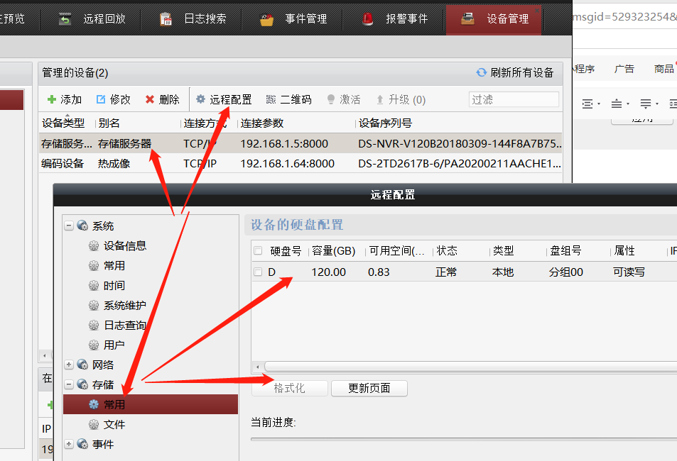

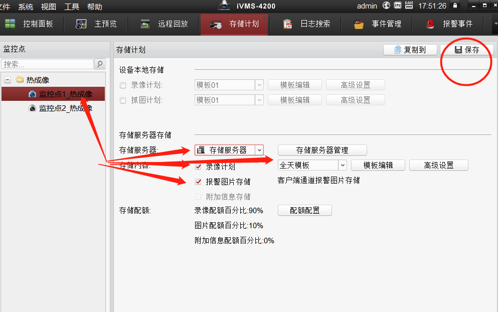

点击存储服务器,然后点击远程配置。

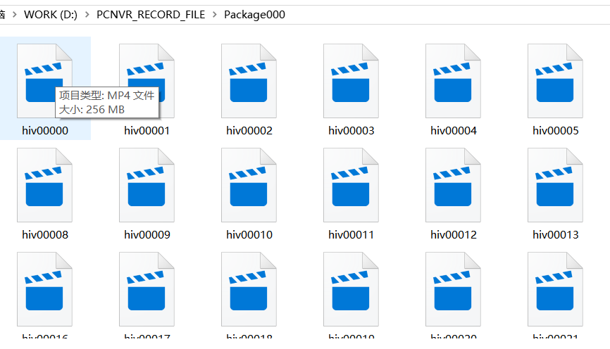

选择一个不用的硬盘盘符,然后看有多少空间,点击格式化,然后会提示你重新启动,然后就都改好了,下方可以选择录像90%,抓图10%;(格式化不会丢掉硬盘上已有文件,就是自动增加很多个256兆的视频文件)

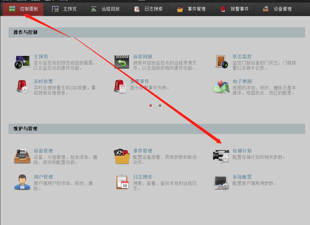

接下来就是正常的存储计划配置了。
根据需要配置然后不要忘了点击保存,然后可以复制到另一个,然后保存
这样计算机本地配置存储录像就配置好了,当然你说在预览界面可以手动点击录像,那样也可以,但是不专业,这个是只要客户端启动,就自动录像了。

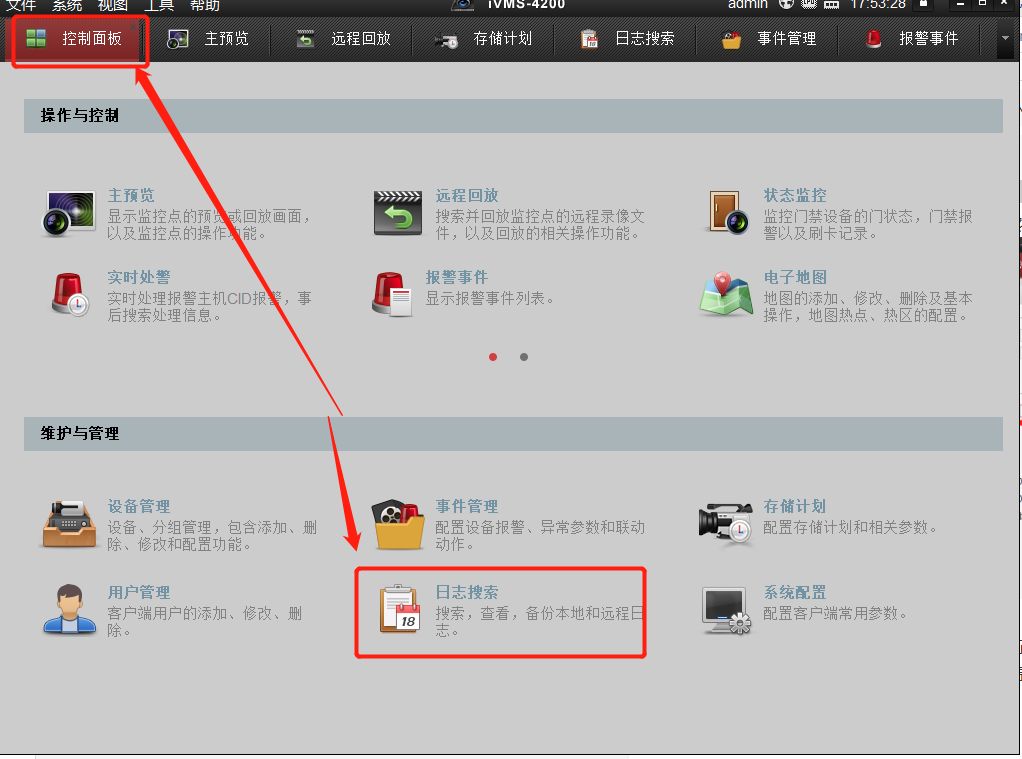

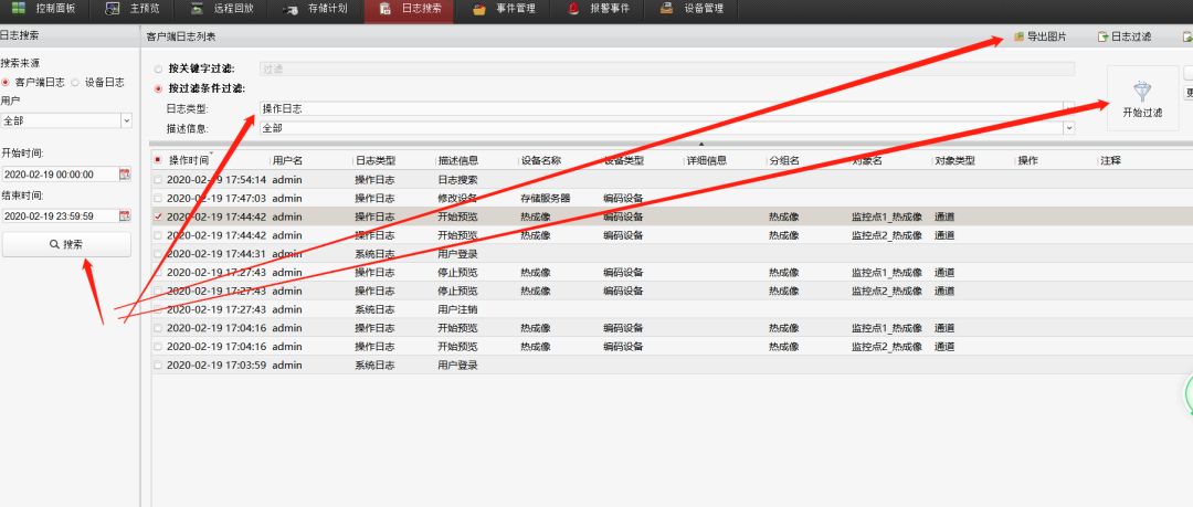

接下来报警图片如何下载。
图一看就明白了。一旦意会儿,不用言传,就是一层纸的事情。
