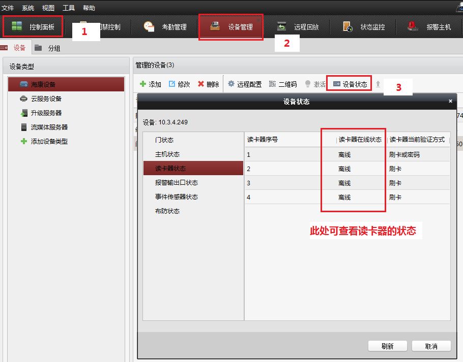

方法二:通过IVMS-4200客户端查看。
进入“控制面板-设备管理-选择对应的设备-设备状态”查询。(此法仅针对门禁主机通过485接读卡器的方式)
若状态为离线,可通过检查读卡器的拨码及与主机间的接线是否正确来解决。

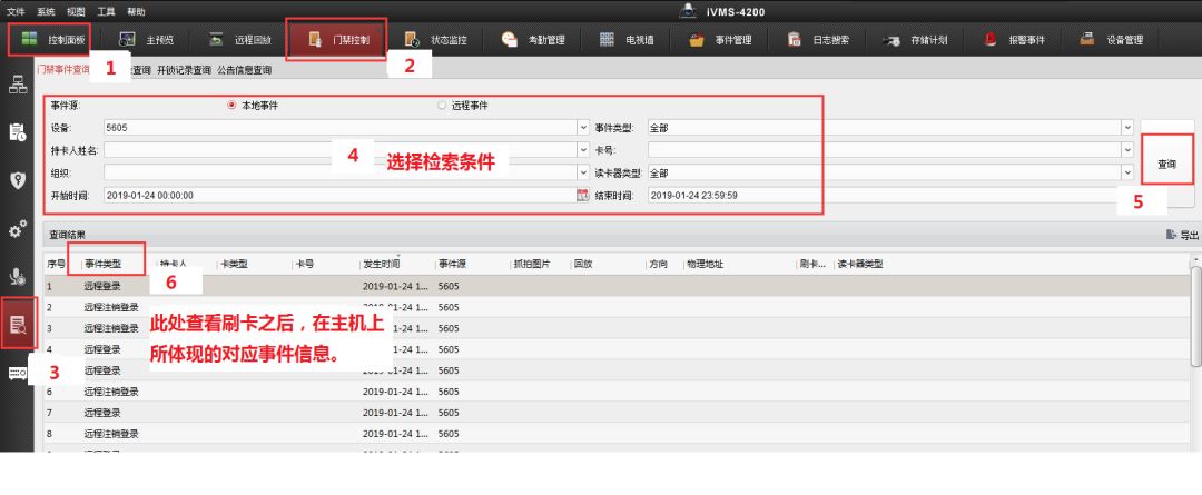

二、IVMS-4200客户端中能否查询到门禁信息?
通过查询这个门禁信息,可判断出刷卡的动作在主机上是否有体现。
进入“控制面板-门禁控制-信息查询-本地事件”中查询信息,看看是否有刷卡记录
其中,当查询结果中没有信息时,我们可以按照下面的两个步骤排查一波:

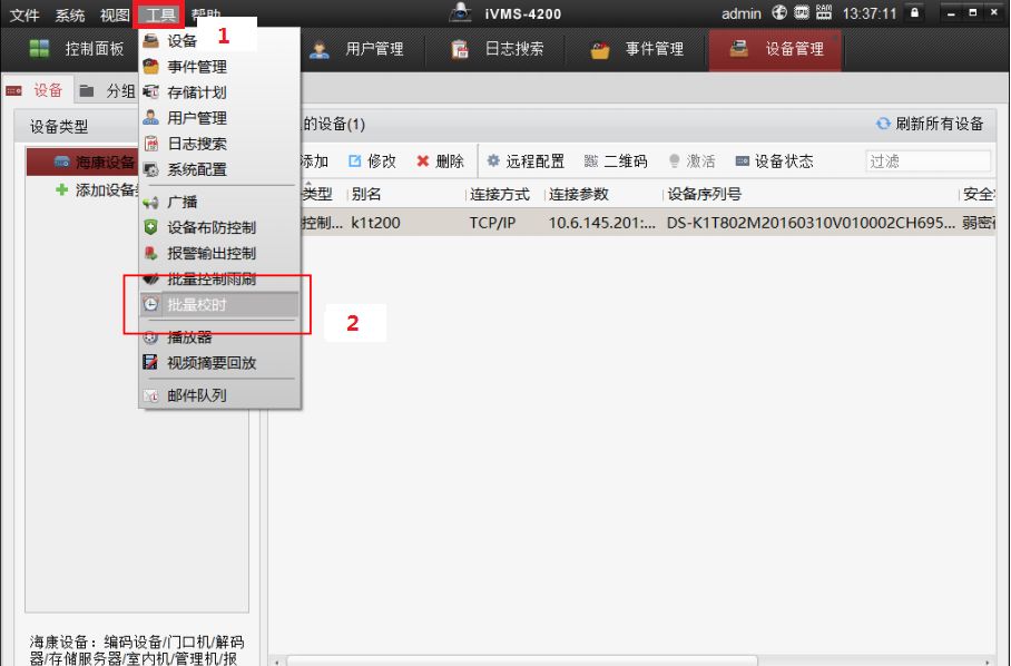

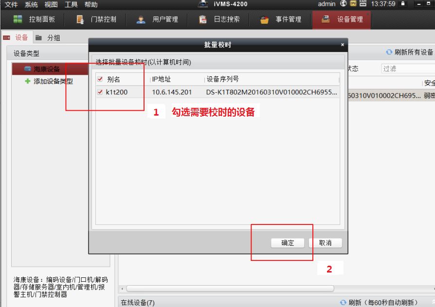

步骤一:设备系统时间和电脑的时间是否一致
若不一致可在“工具-批量校时”-选择对应的设备-点击确定即可。

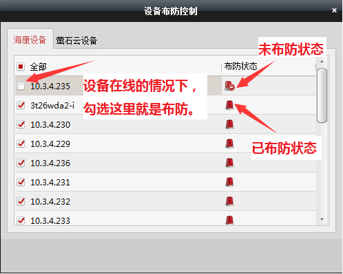

步骤二:设备是否是已布防的状态
通常设备在客户端中处于未布防的状态时,事件信息是无法上传到客户端上的,一个设备同时只能被一个IVMS-4200客户端布防。
状态可在IVMS-4200客户端左上角点击“工具--设备布防控制”中查询。

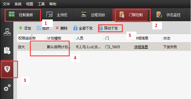

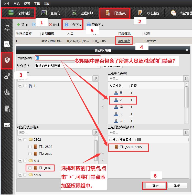

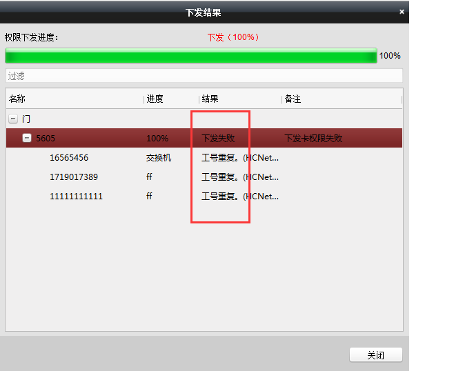

高频一:查询结果中提示非法卡
此时我们可去核对下权限组中的权限是否下发成功
进入“控制面板-门禁控制-权限组-详细信息”,查看人员及门禁点是否在所对应的权限组中?
若正常,可重新下发权限,查看下发的状态。
状态为下发成功,可重新刷卡开门试下
状态为下发失败,可点击“下发失败”查看对应的失败原因,更改之后,再重新下发
全部下发会清空设备原有的权限信息,请谨慎操作;异动下发不会影响设备原有的权限信息,仅下发现有权限组的用户信息。

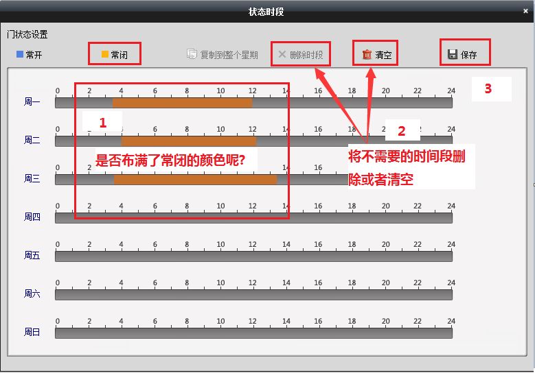

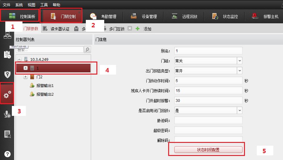

二、门状态是否设置了常闭
IVMS-4200客户端的“控制面板-门禁控制-高级配置-选择对应的门禁点-状态时段配置”,查看是否是将门禁点的状态设为了常闭,可将状态时段删除某段计划或者清空计划。
如若还是无法开门,也可尝试重启设备或者将设备恢复出厂,重新配置。
