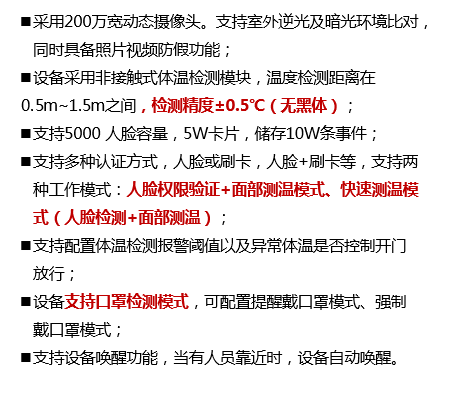

测温人脸识别终端是一款人脸识别类门禁考勤一体化产品。集成人员身份验证及体温检测模 块,采用非接触式测温实现体温快速检测,人员身份信息与体温数据关联汇聚中心有效保障 防控安全,可广泛应用于企业、车站、园区、场馆、工厂等场景,实现人员权限管理及体温监控,满足保障防疫防控要求。

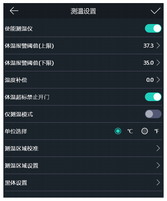

本地配置在认证界面,长按主屏幕3s,管理员认证登录,进入主菜单-测温设置 配置相关的测温参数。
使能测温仪:开启后,设备进行人员权限认证的同时进行测温。关闭后,仅进行人员权限认证。
体温报警阈值(上限)/(下限):可配置检测的最高和最低阈值,若被测目标温度高于或低于配置的问题,设备提示异常。默认上限值为 37.3 °C,下限为 35.0 °C。
体温超标禁止开门 :开启后,检测到温度高于或低于配置的阈值时,门不开启。默认开启。

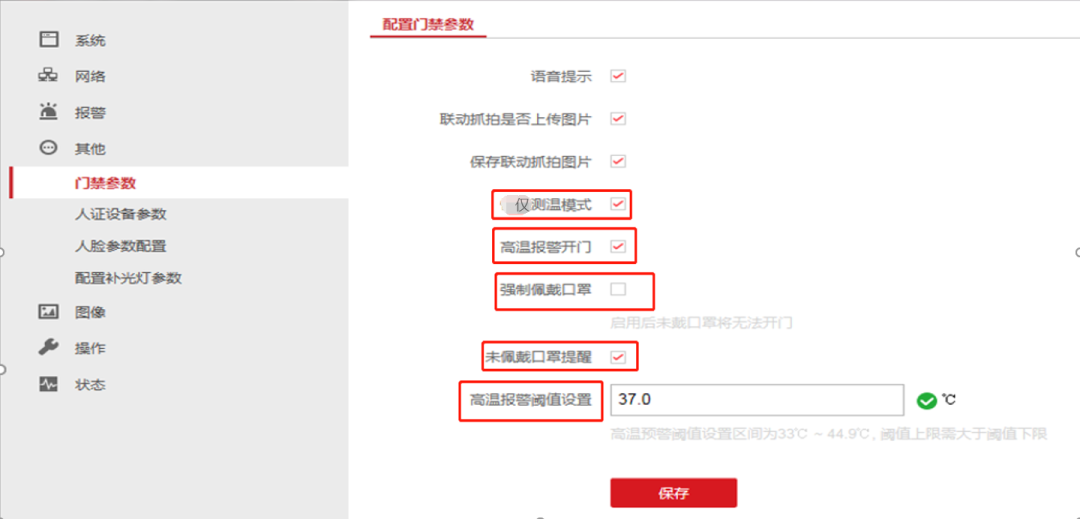

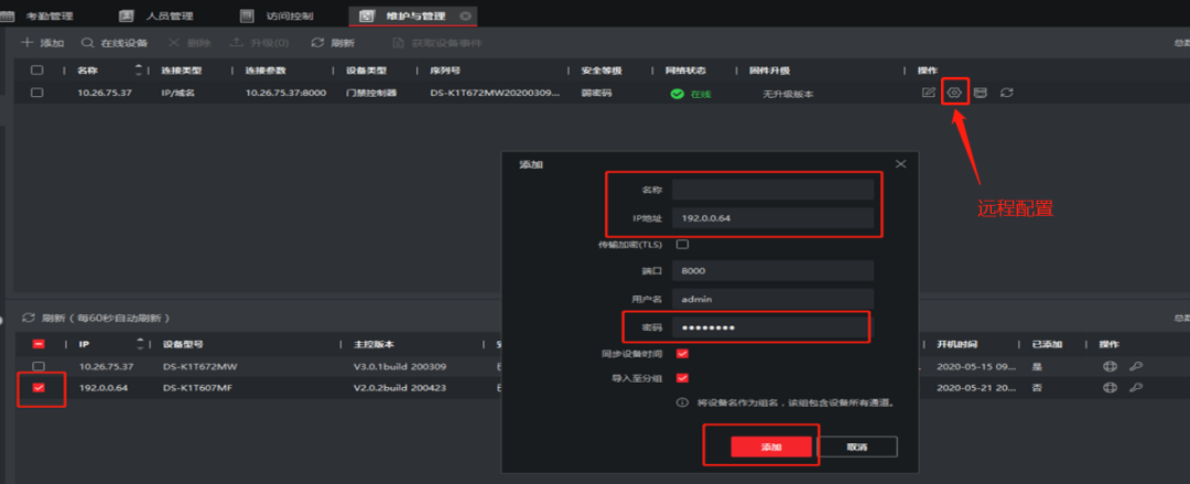

iVMS-4200客户端配置
下载官网最新版本的iVMS-4200客户端软件:https://www.hikvision.com/cn/download_more_390.html
进入维护与管理-设备管理-设备中添加设备, 添加设备成功后,进入远程配置-其他-门禁参数内设置门禁参数:
语音提示:设备的语音提示功能将被开启。
联动抓拍是否上传图片:联动抓拍到的图片将上传到客户端。
保存联动抓拍图片:联动抓拍到的图片将保存到设备。可在客户端的事件搜索中查看抓拍的图片。
强制佩戴口罩:启用该项后,认证人员必须佩戴口罩,否则认证失败。
未佩戴口罩提醒:启用该项后,认证人员若未佩戴口罩,设备提示戴口罩,但不会提示音,会在认证界面显示未带口罩。

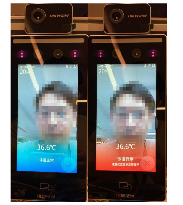

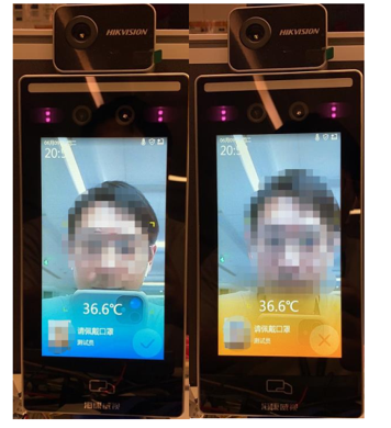

通过以上配置,测温模式就配置完成了,让我们来看一下体温正常,异常对比:
仅测温模式下,体温正常,异常对比
启用面部口罩检测,提醒模式(弱提醒),强制佩戴口罩模式对比显示

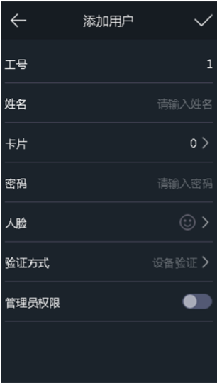

本地配置
如果设备支持本地后台登录,可在认证界面,长按主屏幕3s,管理员认证登录,进入主菜单-用户管理-添加人员-认证开门
1.添加人员
点击+ 进入添加用户界面,点击工号,可编辑新增用户工号。点击姓名,并输入新增人员姓名。
点击人脸进入人脸录入界面。将脸对准设备摄像头,确保人脸在界面的人脸标识内,并等待设备识别人脸。
点击卡号并添加卡片信息。输入卡号或在设备的刷卡位置刷卡读取卡号。

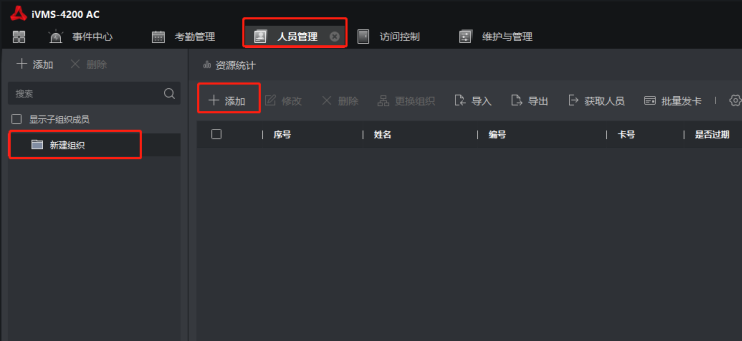

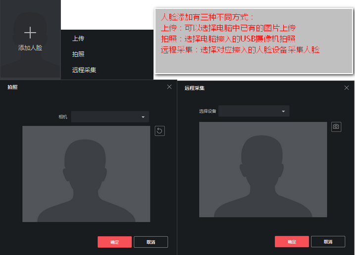

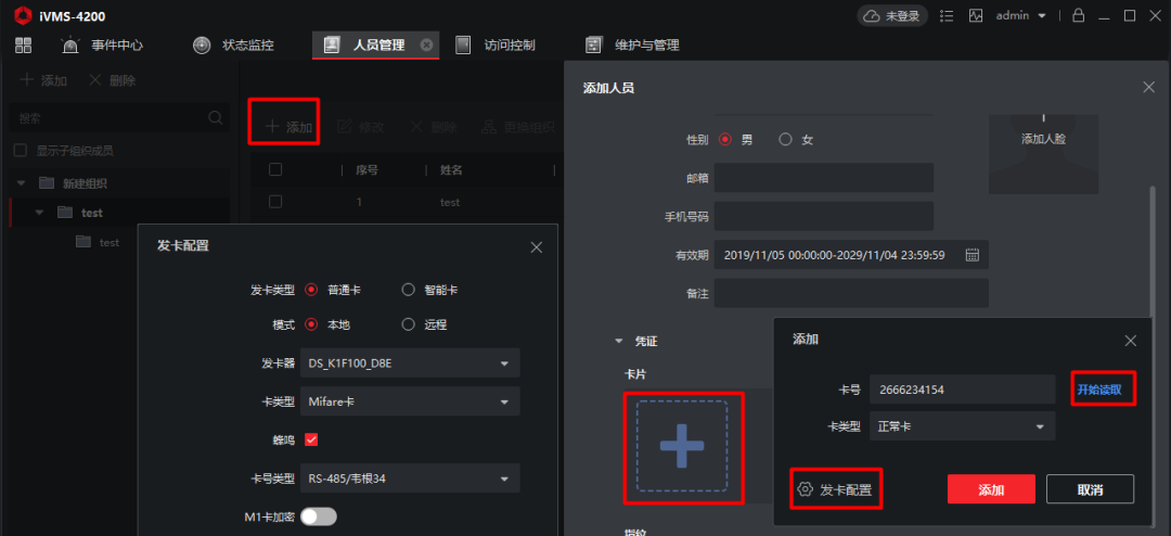

iVMS-4200客户端配置
1.添加设备

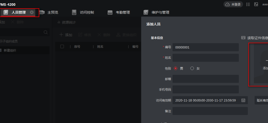

2.添加人员
左右滑动查看更多
注:测温模式下不支持远程发卡需要搭配发卡器。若想要远程发卡,需要关闭测温使能

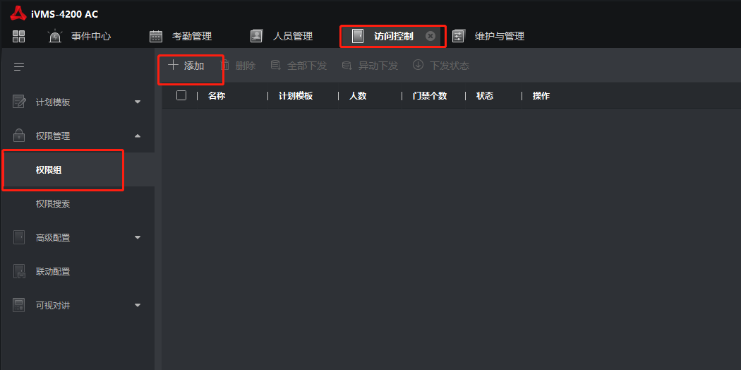

3. 权限下发
选择人员、门禁点,第一次下发选择“全部下发”;之后新增、修改或者删除人员,都选择“异动下发”

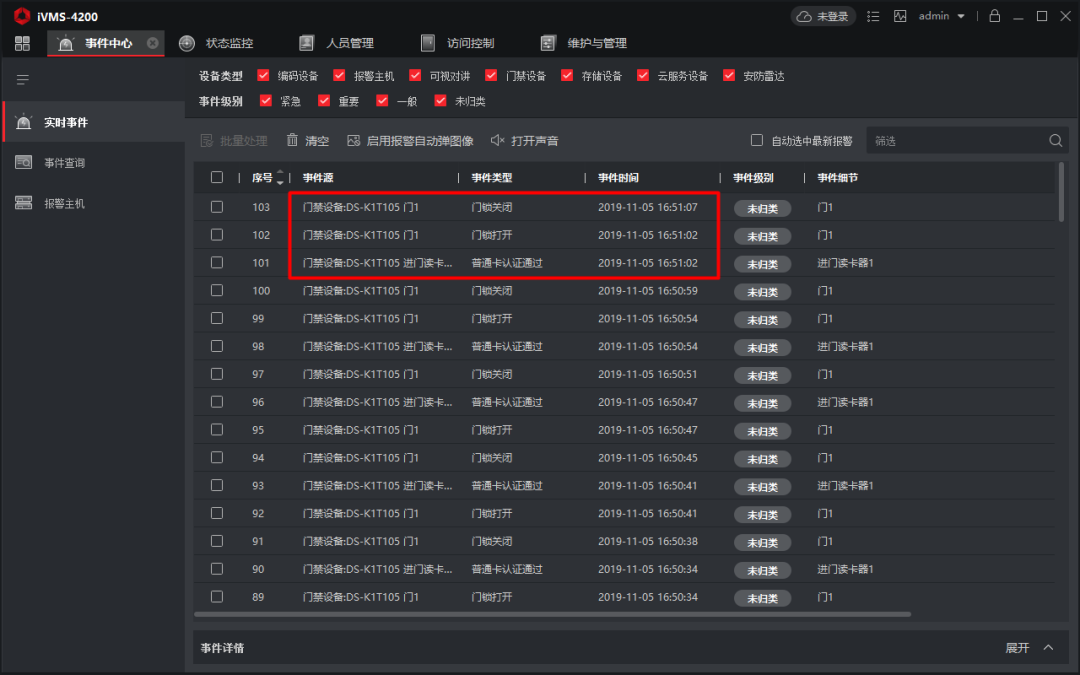

配置好的权限,在设备本地进行刷卡、刷脸或指纹验证开门。
如刷卡会产生事件“普通卡认证通过”(可在事件中心实时事件查看刷卡事件)

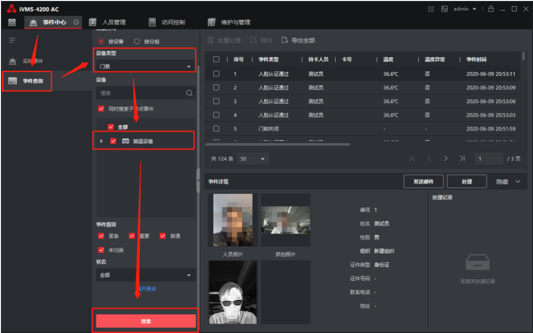

4200客户端查看温度信息
4200客户端事件中心-事件查询,设备类型选择门禁,搜索事件可查询到温度信息。
