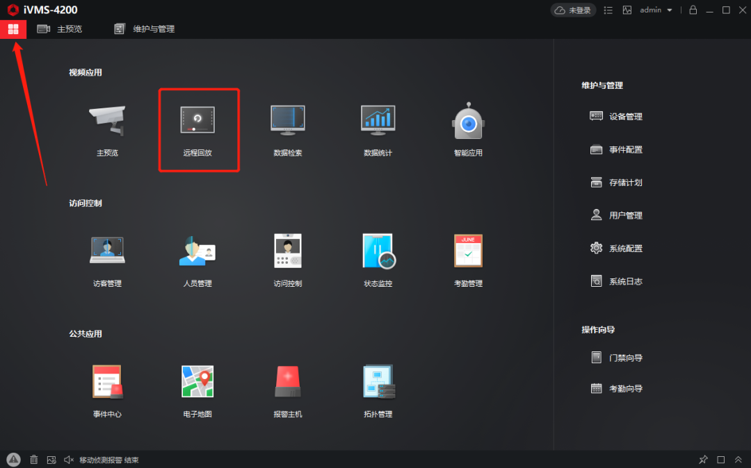

iVMS-4200客户端使用方法
如果您买的是视频类设备(比如摄像机、录像机类设备),那么您可能需要经历的操作就是搜索到设备-设备激活-画面预览-录像回放-设备配置等等。

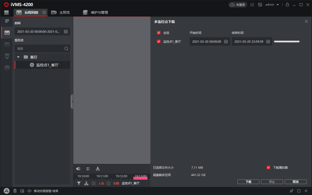

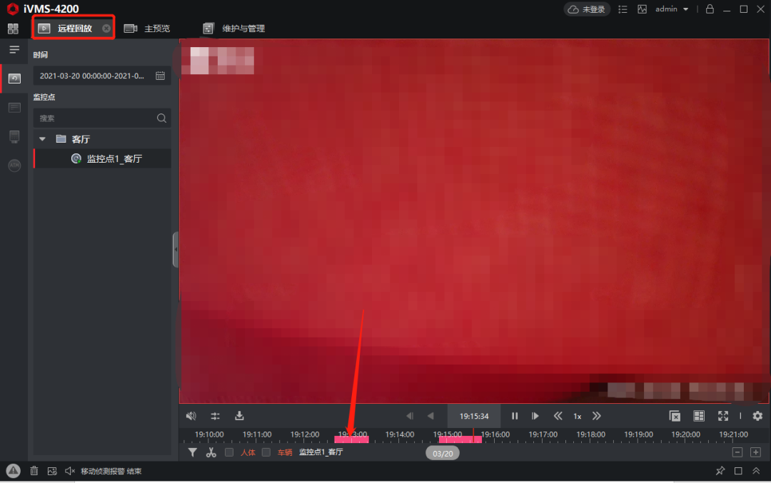

远程回放
进入远程回放界面,可以自由选择时间进行回放或者录像下载。
向下滑动查看
