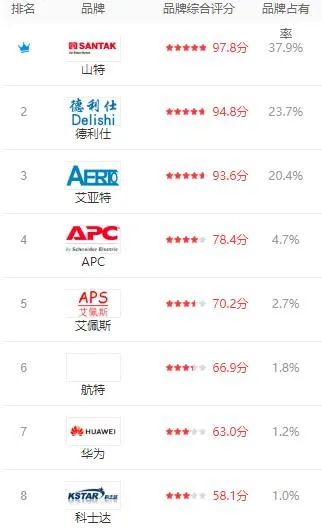

一、ups的品牌
ups不间断电源的大小牌子有很多,平时我们在项目中用的比较多主要有下面一些牌子(排名不分先后)。
其中山特、艾默生、科华、科士达等牌子我们在项目中经常会看到。当然除了上面这些牌子,动力源、任达、宝星等这些也是不错的,在实际项目中可以根据情况选择使用。

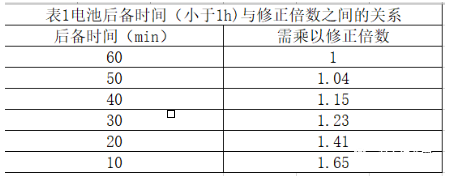

如果要求后备时间为30min时:
109×120=13080Ah•块
13080/32=409Ah,
409/2=205Ah。
由于电池的放电功率与放电时间不是线性的,即不能只简单除以2,还需乘以修正系数。见下表1,因此205×1.23=252Ah。即可选12V、65Ah电池4组(32块/组)。
注意:实际后备时间超过30min(超出一点)。
如果要求后备时间20min时:
409/3=136Ah,还需乘以修正系数,见表1,136×1.41=192Ah,即可选12V、65Ah电池3组(32块/组)。
注意:实际后备时间超过20min(超出一点)。
其它情况,以此类推。

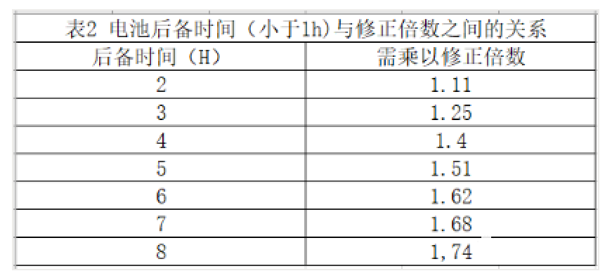

举列二:
对于126Ah•块/kVA电池容量的算法,一台120kVA的UPS,每组电池32块,
如果计算时间是一小时以上,要在按上述计算后再除以一个修正系数,见下表。
计算方法和需乘以修正系数与前述完全一样。
 例如:
前例的后备时间是3h:
则126×120=15120Ah•块,
15120/32=472Ah,
472×3=1417Ah;
还需除一个修正系数,1417/1.25=1131Ah
则需要配置即选12V、300Ah电池4组(32块/组)。

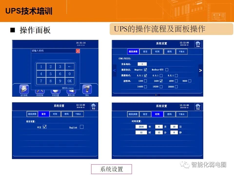

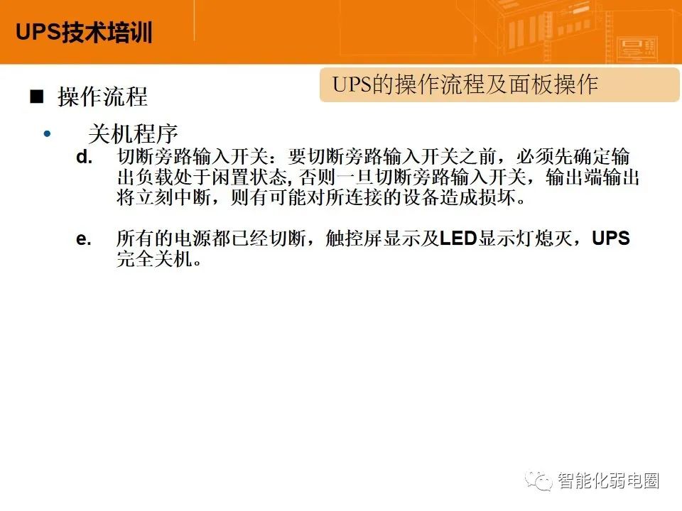

4、主机的开机
以上的步骤全部确认正常之后,按照开机流程步骤开机,进行市电、电池的转换,测量输出电压是否异常
5、接入负载,看带载是否正常

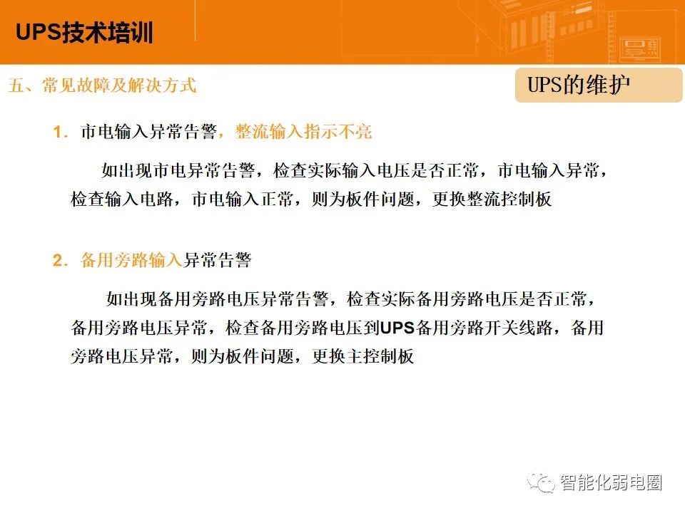

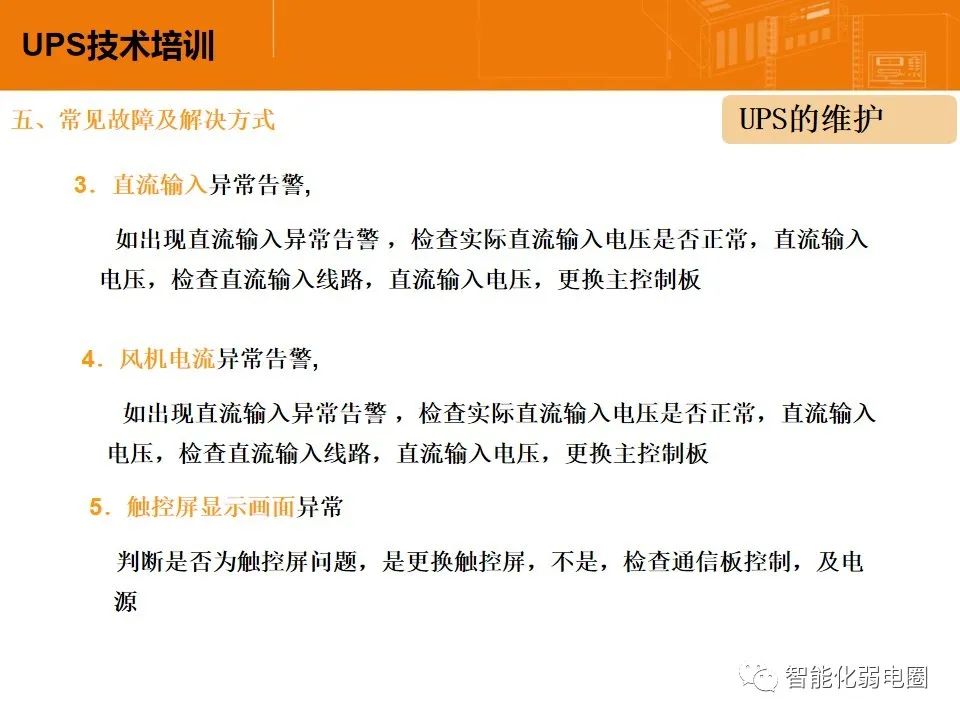

四、ups常用六大故障处理
1、市电有电时,UPS出现市电断电告警
可能原因:
  • 市电输入空开跳闸;
  • 输入交流线接触不良;
  • 市电输入电压过高、过低或频率异常;
  • UPS输入空开或开关损坏或保险丝熔断;
  • UPS内部市电检测电路故障。
处理方法
  • 检查输入空开。检查输入线路;
  • 如市电异常可不处理或启动发电机供电;
  • 更换损坏的空开、开关或保险丝;
  • 检查UPS市电检测回路。
2、市电正常时,UPS输出正常;市电断电后,负载也跟着断电
可能原因
  • 由于市电经常低压,电池处于欠压状态;
  • UPS充电器损坏,电池无法充电;
  • 电池老化、损坏;
  • 负载过载,UPS旁路输出;
  • 负载未接到UPS输出;
  • 长延时机型的电池组未连接或接触不良;
  • UPS逆变器未启动(UPS面板控制开关未打开),负载由市电旁路供电;
  • 逆变器损坏,UPS旁路输出。
处理方法
  • 在市电电压正常时对电池充足电;启动发电机对电池充电;在UPS输入端加稳压器;
  • 检查充电器。更换电池;
  • 减少负载。将负载接到UPS的输出;
  • 检查电池组是否接对、接好;
  • 启动逆变器对负载供电(打开面板控制开关);
  • 检查逆变器。
3、UPS无法启动
可能原因
  • 电池长期放置不用,电压低;
  • 输入交流、直流电源线未连接好;
  • UPS内部开机电路故障;
  • UPS内部电源电路故障或电源短路;
  • UPS内部功率器件损坏。
处理方法
  • 将电池充足电;
  • 检查输入交流、直流线是否接触良好;
  • 检查UPS开机电路;
  • 检查UPS电源电路;
  • 检查UPS内部整流、升压、逆变等部分的器件是否损坏。
4、UPS开机时,输入空开跳闸
可能原因
  • 输入空开容量太小;
  • UPS内部短路;
  • UPS内部功率器件损坏;
  • 用户的市电空开有漏电保护。
处理方法
  • 更换输入空开;
  • 检查UPS内部整流、升压、逆变等部分的器件是否损坏;
  • 更换为无漏电保护的空开。

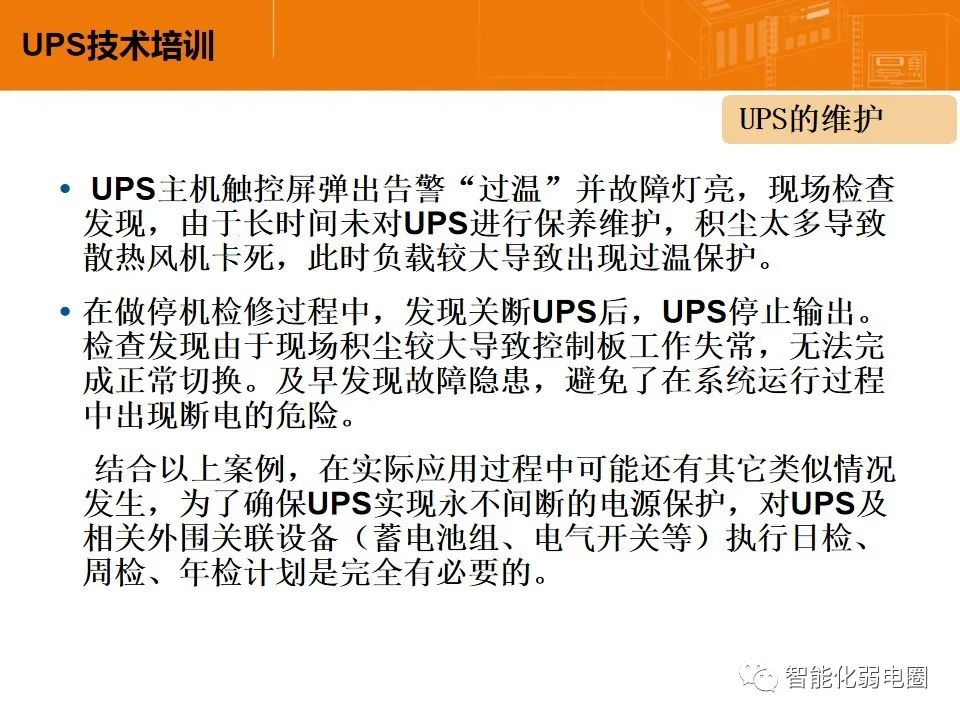

5、UPS在正常使用时突然出现蜂鸣器长鸣告警
可能原因
  • 用户有大负载或大冲击负载启动;
  • 输出端突然短路;
  • UPS内部逆变回路故障;
  • UPS保护、检测电路误动作。
处理方法
  • 负载投入时按先大后小的顺序;增大UPS的功率容量;
  • 检查UPS的输出是否短路;
  • 检查UPS逆变器。检查UPS内部控制电路。

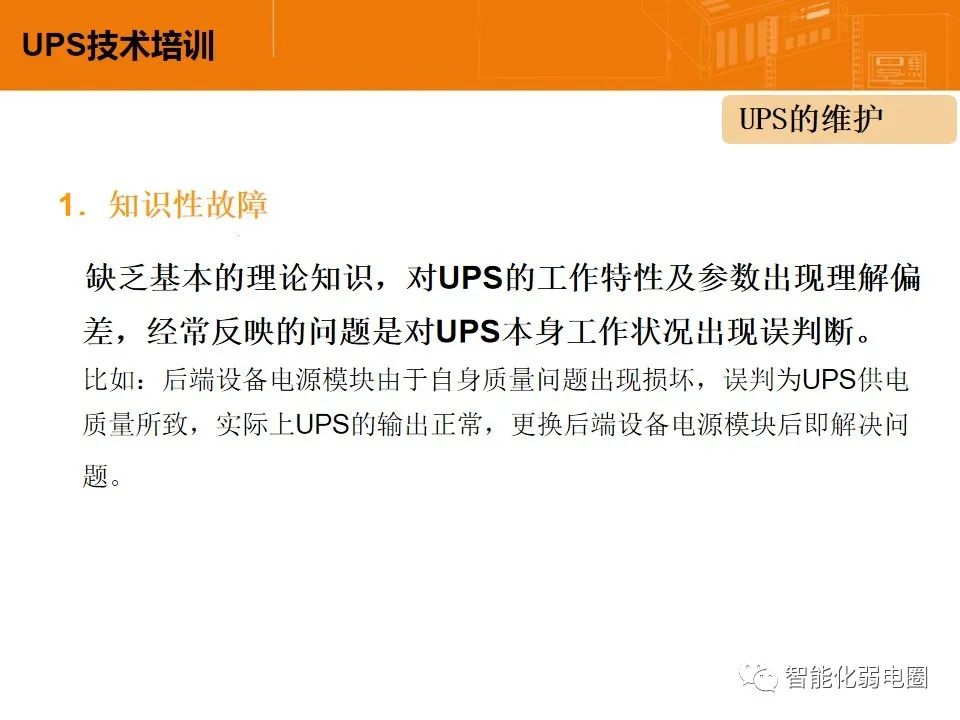

6、UPS工作正常但负载设备异常
可能原因
  • UPS输出零地电压过高;
  • UPS地线与负载设备地线没接在同一点上;
  • 负载设备受到异常干扰。
处理方法
  • 检查UPS接地,必要时可在UPS的输出端零地间并一个1-3KΩ电阻;
  • 将UPS地与负载地接到同一个点上;
  • 重新启动负载设备。
