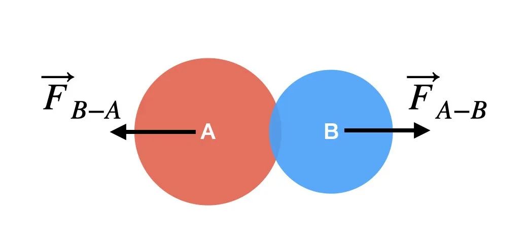

假如两个物体以某种方式发生相互作用,譬如推着彼此,那么我们可以把这种相互作用建模为一种力。显然,你必须有至少两个物体,才能有相互作用。当物体A推物体B时,物体B在以相同强度的力反推物体A。
用物理学的图示来描述的话,就是下面这样:
要记住,力是相互作用的一项性质,而不是物体的一项性质。

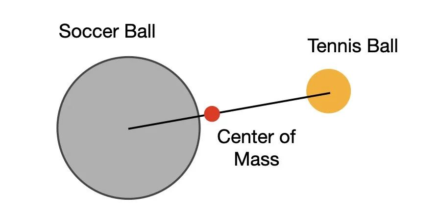

当然,也可以让一个系统由不止一个物体构成。想象一下,一只网球被一根绳子连着一粒足球。假如我想使用一个由两个球组成的系统,那么我只用看一下由于外部相互作用产生的力。我不会把绳子施加给网球或足球的力包括在内。
计算这个系统的动量时,我会使用它的总质量(两只球的质量之和)和系统质心的速度。由于足球的质量更大,所以系统质心会沿着绳子更靠近足球,离网球较远。

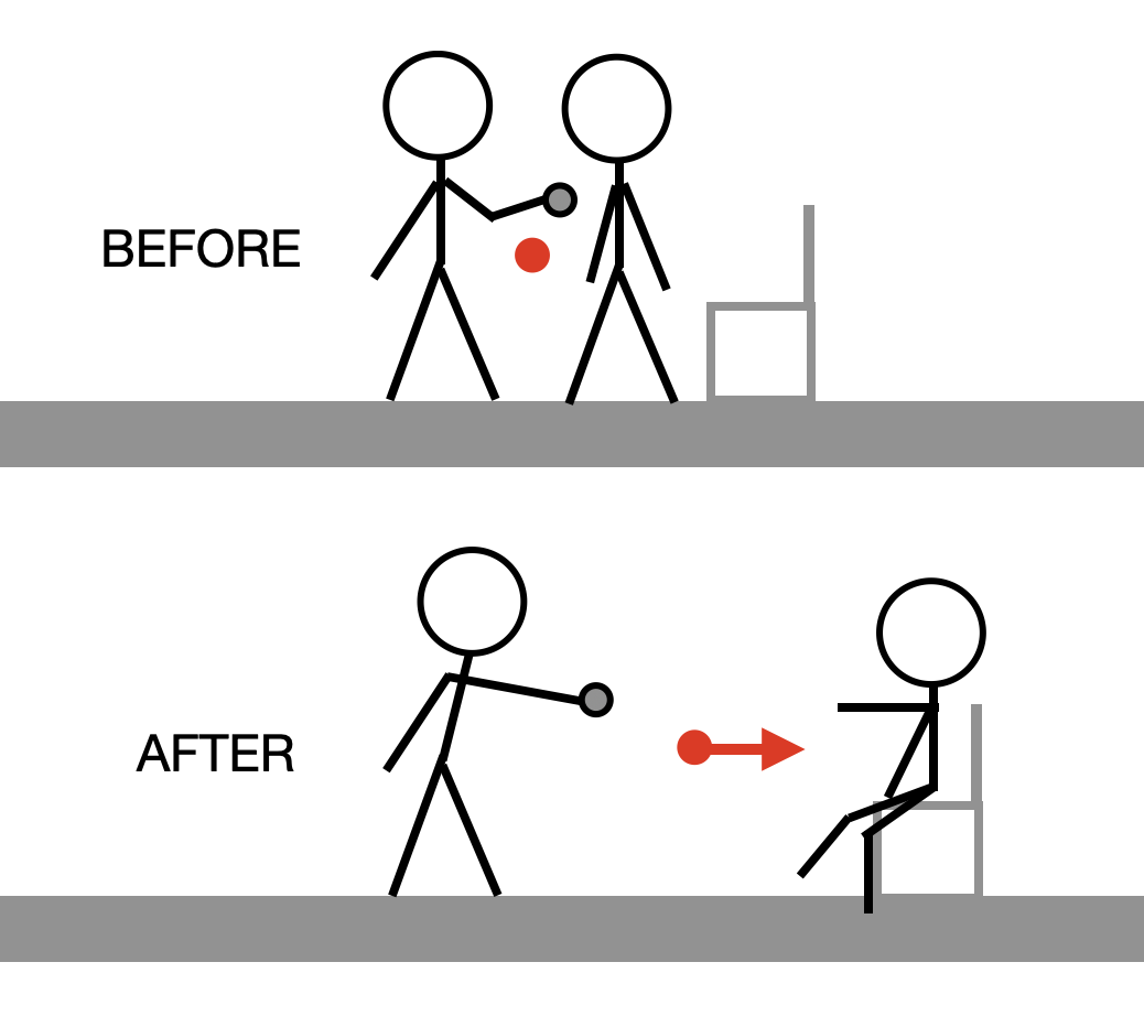

系统的质心呢?我们需要了解李和乔所处的位置。一般来说,两人一开始就站直身,出拳者把自己的拳头置于距离目标一英寸处。在出拳之后,挨拳者向后,倒进一把放在他身后的椅子里。
我将画出两张火柴人简图,来表示出拳前后的情况,以红点来代表大概的质心位置。
我们来看一下李-乔系统的质心移动情况。
首先,你能看到质心向右移动。质心仍然在李小龙和乔中间,但因为乔向右移动,所以质心也向右移动。
接下来,质心的高度有所下降。为什么?因为乔跌坐上了椅子。这意味着,乔的质心向下移动,从而让整个李-乔系统的质心高度下降。
最后,质心有一个向右移动的速度。在出拳之后,乔仍然在椅子上滑动,于是他的位置也在移动。

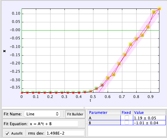

我找到李小龙向乔·刘易斯出拳的视频,使用追踪视频分析软件(Tracker Video Analysis)在视频每一帧中标出乔的位置,再整理出水平位置随着时间而变化的曲线图,拟合出函数。
在李小龙出拳后,乔的水平位置以相当恒定的速度变化,所以从线条的斜度能获知乔的水平速度。根据分析,他的水平速度在1.19m/s,假定乔的体重为70公斤,那意味着他的动量变化值为83.3kg·m/s。

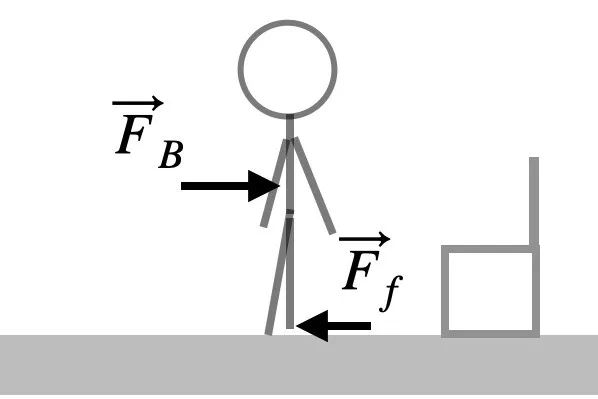

在挨拳者的身后放椅子在某种意义上是个花招。这让冲击看起来比实际情形更加夸张。画出拳头冲击过程中乔承受的水平力,你就能看出这个花招是如何奏效的。
在水平方向,只有两个力:来自拳头击打的力FB把乔向右推,稍弱的摩擦力Ff把乔往左推。由于净力向右推,乔的动量会朝向右边并上升。但要注意到——
摩擦力施加在乔的脚上,拳头则是打在他的胸部。这两个力施加在人体的不同位置上,会引起躯体绕着质心而旋转。
这意味着,他会翻倒,然后被椅子接住。
另外,双脚并拢、笔直站立不是个挨打的好姿势。假如乔把双脚分开,那么跌倒就不那么容易实现。他倒退一步的话,来自地板的上推力会抵消掉其他两个力形成的旋转势头。

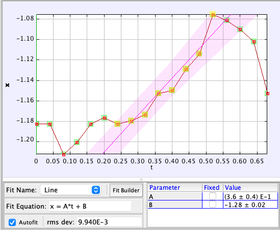

但我们还要考虑别的细节。你如果非常仔细地看李小龙的寸拳,会看到一些有用的细节。李小龙不只是将他的拳头向前挥出1英寸。他在出拳之前,将整个身体都往前移动。(他没有提起脚,但他肯定有移动身体。)如果你追踪他的质心位置,画出他的质心的水平位置随着时间变化的情况,你会得到下面的折线图:
他的大部分质心移动都发生在出拳之前。看看最佳拟合线的斜度,他在为出拳做准备时似乎以大约0.36m/s的速度移动质心。
