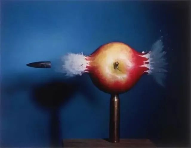

Shooting the Apple,1964,Harold Eugene Edgerton,来源:wikipedia

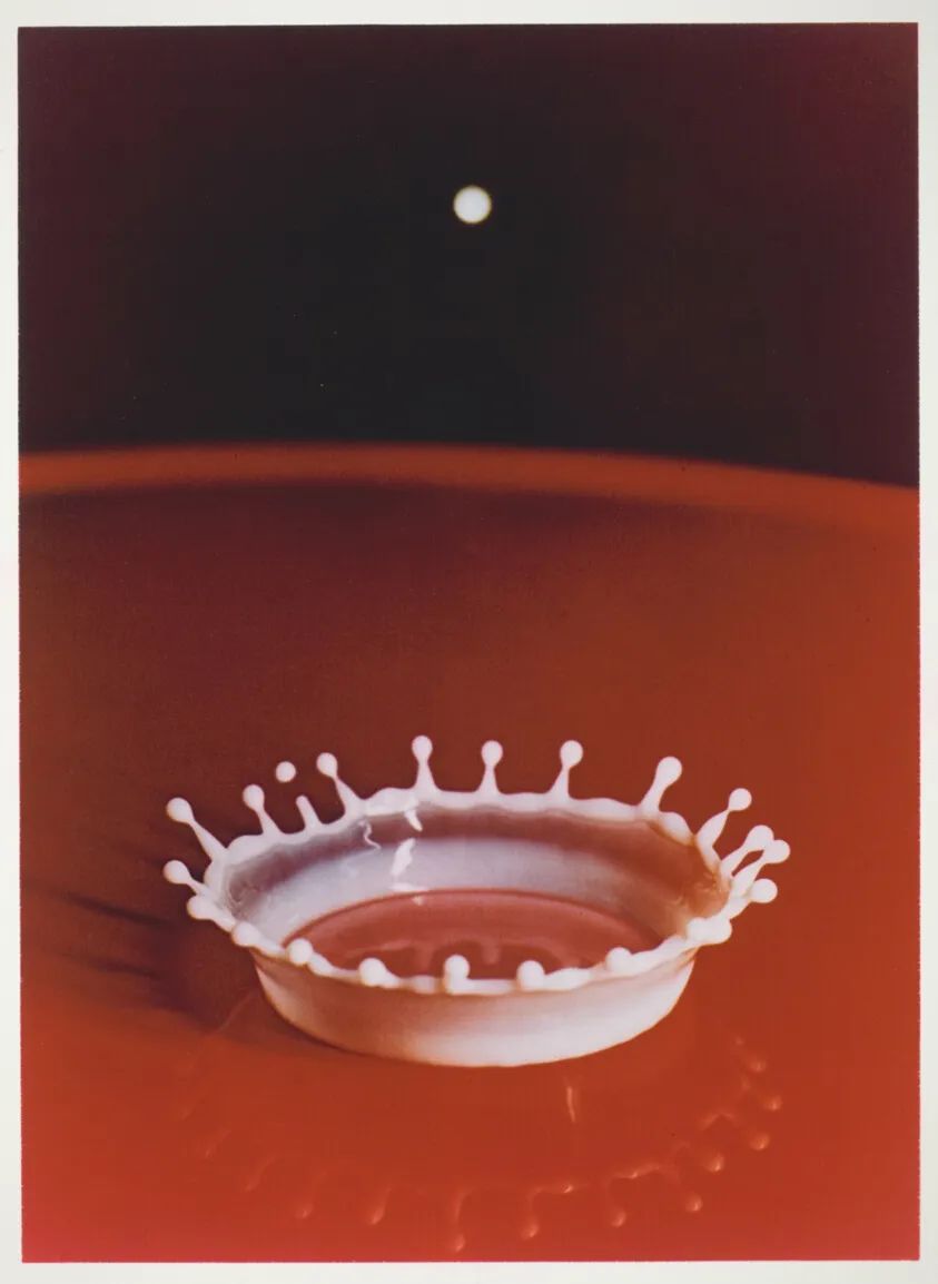

这张经典摄影作品《牛奶皇冠(Milk Drop Coronet)》被美国现代艺术博物馆收藏,它打开了人类高速摄影的神奇世界,并成为美国高速摄影学会的标志。
照片中牛奶滴落后溅起的皇冠形状,是麻省理工学院电气工程教授Harold Edgerton拍摄,他也是第一个拍摄彩色高速照片的摄影师。他毕生致力于用镜头捕捉一些人们肉眼很难看清的事物,作品成为了经典的科学艺术。
他于1930年代发明了电子频闪技术,使曝光能够精确到百万分之一秒,又从1935年着手研究,历时20多年,终于在1957年拍摄出牛奶滴落溅起的皇冠,有着24个完美对称的小柱,楚楚动人。

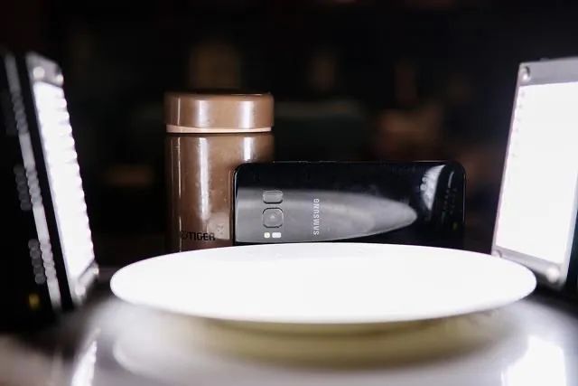

1.补足光照
对于高速摄影来说,最需要保证的就是充足的光照。光照是影响高速摄影成像质量的主要外界因素。拍摄帧速率越高,需要的光照量就越大。在这里用了两盏 LED 视频补光灯。再让手机靠在一个装满水的杯子上,就等于是相机固定在了三脚架上。

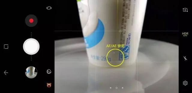

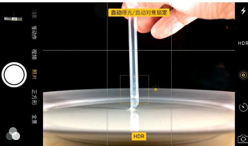

2.锁定对焦&曝光,再滴牛奶
接下来,我们就要准备滴牛奶了。但别急,有一件事你必须先做好,那就是将手机的焦点锁定到牛奶要落下的地方,最好找到与牛奶颜色亮度相近的白色物体,这样长按屏幕锁定曝光后,实际拍摄的照片曝光会更加精准,如果用较深色物体很可能会导致拍摄牛奶时曝光过度。
3.高速连拍
锁好了焦点与曝光后分三步拍摄:一、找一根吸管,用手指堵住一头;
二、将另一头插入装着牛奶的容器,抬起时,吸管中就会存住一定量的牛奶了。
三、再移动吸管到刚预设牛奶滴落的位置,也就是焦点位置的正上方,大约10-15cm处,松开堵住吸管的手指,牛奶就会刚好滴落到清晰的焦点位置了。

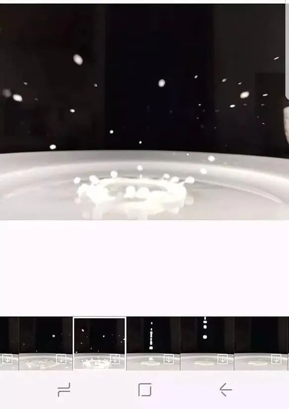

在让牛奶滴落前,让手机进入高速连拍状态。
做到以上步骤,就可以拍到不错的牛奶皇冠了,至少多拍几次总能获得一个很不错的瞬间。

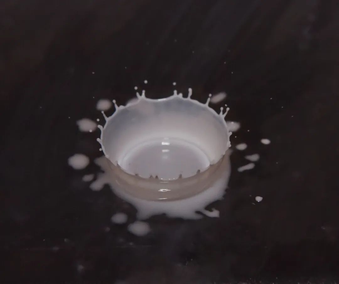

但你想不想把画面变得更加干净纯粹?就像本文封面图那样。
其实只需要改变一个道具,就是把白色的盘子换成一块黑色的塑料板
其他的灯光布置、手机操作与之前完全一样。
因为背景是更加干净的纯黑色,使牛奶飞溅更具强烈对比的震撼张力。
哦对了,每滴完 一次牛奶后,记得把板子擦干净,否则牛奶越来越多,画面就会变得凌乱。

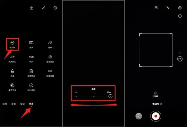

对于华为手机来说(不是广告),“高速摄影”这个功能的入口非常友好,只需要打开手机自带的拍照功能——在“更多”模式下选择“慢动作”——即可调节不同的帧率开始拍摄超高速大片。
通过滑动帧率选择,可以看到支持4倍(120帧/秒)、8倍(240帧/秒)、32倍(960帧/秒)、64倍(1920帧/秒)、256倍(7680帧/秒)五种不同的速率选择。
这五种速率之间的区别是倍数越高画面更慢细节更丰富,大家可以根据不同的拍摄场景选择。

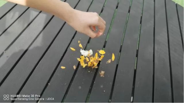

准备好手机,接下来就是见证奇迹的时刻。在气球里装满树叶,刺破气球的瞬间会发生什么?打开慢动作模式,选择256倍(7680帧/秒)记录了这个精彩时刻:
