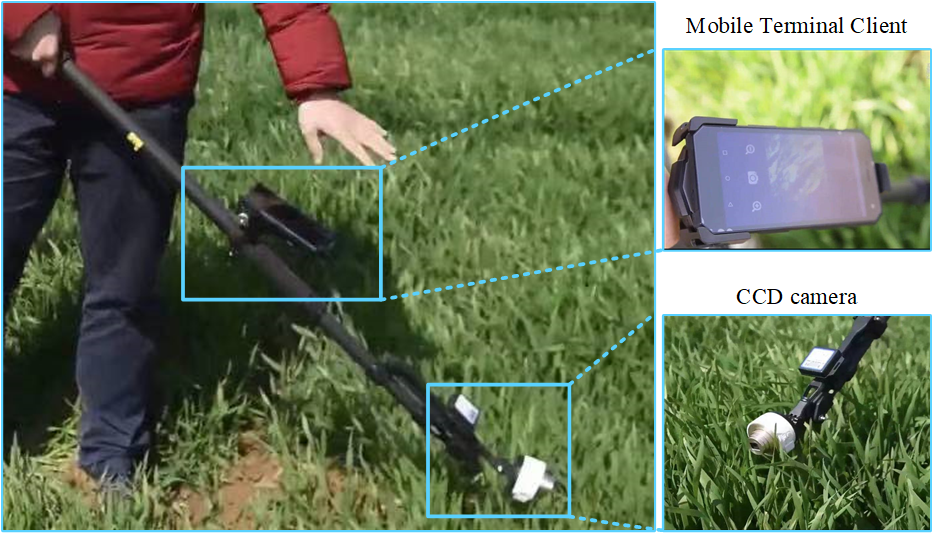

“虫脸识别”设备,包含前端的摄像设备(CCD camera)、移动智能终端(Mobile Terminal Client)和算法服务器。
(图片来源:作者)
“虫脸识别”的工具分三部分组成。
第一部分是前端的拍摄设备,是科学家们自主研发的,类似于自拍杆。它的前端设有一个高清摄像头,可以伸到作物根系、果树树梢等调查人员难以进入、观察的地方,使图像采集工作更加便捷。
第二个部分就是移动智能终端,搭载着调查专用的APP。在前端进行采集之后,这个APP能够快速将选取的调查图像上传到后台的算法服务器。
算法服务器就是第三部分,在接收到这些图片之后,算法服务器会基于人工智能技术对这些图像中包含的信息进行分析与综合研判,随后服务器会将识别结果数据返回给移动终端,整个过程仅仅需要1秒钟左右。
在操作“虫脸识别”设备时,将前端拍摄设备伸入虫害发生部位进行拍摄并通过APP完成上传,马上就可以在终端上看到当前的图像中包含有哪些害虫以及害虫的数量,机器会根据多个采样点的识别结果综合评估出当前田块中可能的虫害发生等级,辅助农业植物保护专家完成快速田间调查,并且还会提供合适的防治建议。

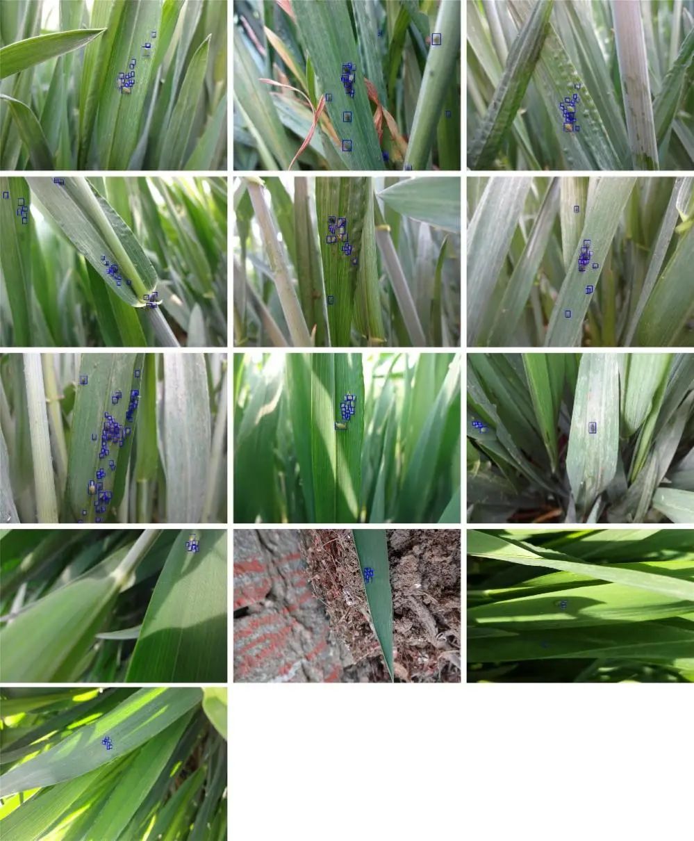

数据库建立起来之后,农业植物保护专家首先依据对害虫的判断来分析整理数据库,然后使用人工智能深度学习算法,让计算机自动归纳和总结某一类害虫所拥有的共性——口器、翅膀纹理、后背的花纹和斑点……这些都会成为计算机自动归纳出来的害虫特征,也就是“虫脸”。
历经几年时间,终于像识别人脸一样实现了对“虫脸”的智能化识别。

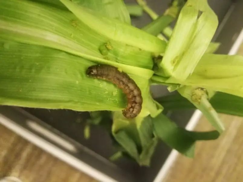

首先是逐渐发展的摄像技术。我们现在拍摄的图像,无论是手机、相机还是固定的监视设备,其分辨率和图像质量是逐渐上升的,这是能够提供更好、更清晰的害虫图像数据的基础。
图片中的草地贪夜蛾十分清晰
(图片来源:作者)

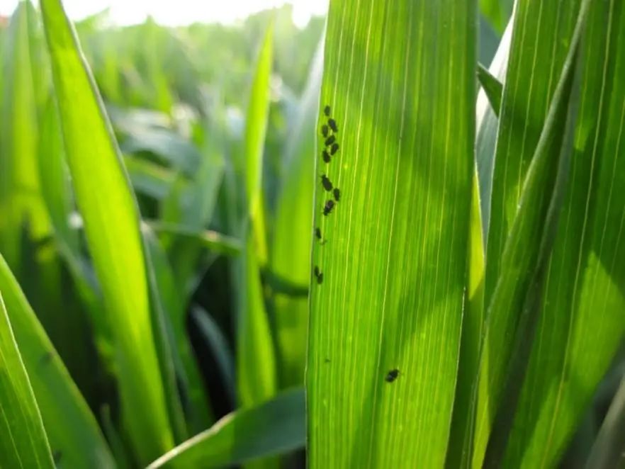

在田间,最影响识别准确度的一般是阳光和阴影,它们会对工作人员所拍摄的目标特征有非常大的影响。因此,为了能够采集到高质量的图像,科学家们还与相关机构进行合作,发布了水稻和小麦的智能图像采集标准,标准中涵盖了经过实验总结出来的,正确采集各类田间病害虫害的规范,以此提高数据的规范化,提升了数据质量。
强烈光线下的小麦蚜虫,几乎无法分辨颜色特征
(图片来源:作者)

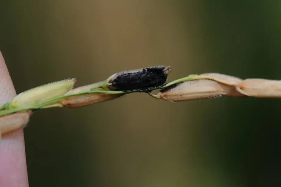

对于农作物而言,病害、虫害以及草害,都是危害极大的。对这项技术来说,识别虫害是相对来说最简单的,因为害虫个体足够明显,数量可以计算。但是在病害的识别上,它的算法要更加复杂,病害可能是以黑点的形式出现,或者是白斑又或者是叶子卷曲的形式出现……每一种病害的特征是完全不一样的,就导致病害识别要跟虫害识别走不同的道路,需要针对每种病害的特征进行对应的算法建模工作。
水稻粒黑粉病
(图片来源:作者)
科学家们现在基本完成了常见的小麦和水稻的病害研究,基本能够达到应用水平,其他作物的病害研究还需继续期待。
