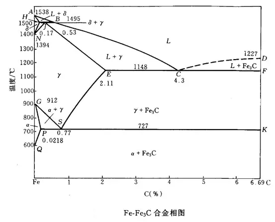

为什么滚烫的铁锅遇冷水不炸裂?
by 千厘
答:
钢铁器件的开裂是由冷却过程中内应力引起的,这里的内应力可分为热应力和组织应力两种。热应力是钢铁器件在冷却过程中,内外层冷却速度的不同造成温度不同,以至于热胀冷缩的程度不同引起的。组织应力是器件在冷却过程中,由于内部组织转变时间不同而引起的。两种应力相互叠加,当应力达到某一临界值,就会产生形变,出现裂纹。
在这里以低碳铁材质铁锅为例,在生活场景中,普通家用燃气灶烧铁锅中温度在200-300℃之间,根据铁-碳合金相图可知,钢在这个温度区间不发生组织改变,所以产生组织应力可以忽略。再者低碳钢的导热系数较大,与冷却介质水进行热交换的速度快,从而内外层温差小,热胀冷缩引起的热应力达不到足以发生裂开的临界值,故滚烫的铁锅遇冷水不炸裂。
by 深浅

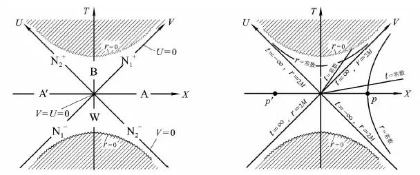

在爱因斯坦提出广义相对论之后,史瓦西首先求得了一个静态的球对称解,即真空的史瓦西线元,这个解分别在r=0与r=2M处具有奇异性,后来我们证明,前者是真奇异性,后者是坐标奇异性,于是我们进行延拓。下图就是史瓦西时空的克鲁斯科尔最大延拓
这张图很重要,下题还会用到,其中蕴含的信息也很丰富,我们挑用得到的讲。
左图中A与A'为两个无因果联系的渐进平直区,B为黑洞区,W为白洞区。T为时间,X是空间,这张图压缩了两个空间维度,阴影区外任一点都代表一个球面,阴影的分界线是两条双曲线,该双曲线的渐近线正是两条N线,分界线上r=0,具有真实的奇异性,因此,阴影区内的点并不存在。两条N线与坐标轴夹45°角,其上r=2M,这两条线同时也是两条径向类光测地线,在这两条线上,时间没有意义,是发散的(见右图),这正是史瓦西线元在此处的奇异性的来源。其在非阴影区可见其不具备奇异性。
A区的r满足2M<r<∞,正是史瓦西线元描述的时空,也是我们延拓的出发区。我们就在这一区域内。
在我们进行延拓后,我们正式证明了在r=2M处,不具备物理的奇异性,这就意味着发生在A区的事件可以简单地穿过N线进入B区。反之,如果这里具有奇异性,这样的穿越可能有些未知的物理过程。
前面说到,N线是一条径向的类光线,所以,A区的所有内向的(r值越来越小的)、指向未来的类时或类光曲线都将穿过N线,进入B区,最终落入奇点(r=0处),反之,则不可能,N线,是一条单向“膜”,事实上,这就是黑洞的视界。B区就是黑洞。
伯克霍夫定理,爱因斯坦方程的球对称解必为史瓦西线元,所以球对称坍缩的天体不可能进入W区或A'区,如果天体质量够大,坍缩一直持续到r=2M,那就再也没有挽回的余地了,所有天体在越过N线后只会不停坍缩,直至被压缩到奇点r=0处。

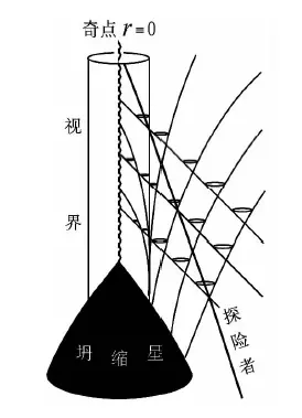

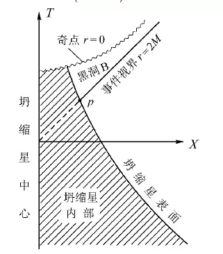

这张图就是克鲁斯科尔坐标系中恒星的坍缩。
这张图对时间做了一次变换,可以更形象地向我们揭示了视界的奇特性质,可以看到,视界之外的物体如果是外向的,将不会有什么影响,但如果在视界之内,将永远无法摆脱,最终只能归于奇点。

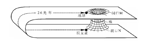

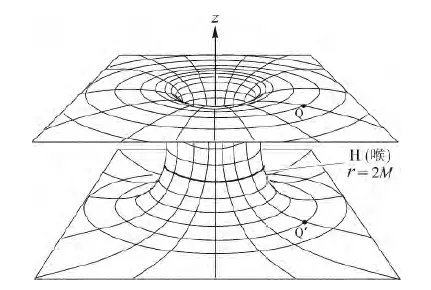

我们回顾一下上题中的史瓦西时空最大延拓图,现在我们取T=0时,画出它的嵌入图,应该长下面这个样子:
这张图片大家应该比较熟悉,大家在相对论的科普中应该见过不少。这种图被称作嵌入图,是我们在三维欧氏空间中用图像表示四维时空的一种手段,上文提到,我们冻结了时间,其实我们还压缩了一个空间维度,这张图上每一个圆环实际上都是一个球面,四维时空在这张图上便只剩下两个维度,所以,在这张图上只有面上的点才有意义,面外的点并不存在,我们只是将其画在一个三维欧氏空间而已。
这就是史瓦西时空最大延拓在T=0时的嵌入图,嵌入图上半部分为X轴正半轴,下半部分为X轴负半轴,因此连接处r=2M,我们称之为。不难发现,如果我们在上边选定一个圆环(实际上是个球面),则下边必有一个r相同的球面,二者之间的“线轴”就被称为虫洞,这两个球面就是虫洞的洞口。虫洞洞口的选取具有任意性。由上题我们知道,上下半区分别处于A区与A'区,在远处,即r很大的地方,时空是渐进平直的,同时这两个区域无因果关系
所以我们可以做这样一个设想,有没有这样一种可能,这两个无因果关系时空在很远处是连接在一起的呢?
令人振奋的是,相对论不禁止这种情况发生,于是,我们有了下面的图:
这就是史瓦西虫洞为我们提供的捷径。
但很不幸,史瓦西虫洞是不可穿越的。
还是要看史瓦西时空的最大延拓,我们这里的延拓并非静态的,其中B区和W区是动态的,所以,史瓦西虫洞并不是一直张开的,按时间顺序来看,虫洞先是完全不张开,这时进入洞口会直接坠入奇点,后来张开,并在T=0时张开至最大,而后又逐渐变小,最终完全关闭。更沮丧的是,我们永远无法在虫洞张开的时间内穿越虫洞,因为从A区出发的任一类时曲线都只能进入B区,永远无法进入A'区。
可如果我就是想要能穿越的虫洞呢,那我们就必须要放弃真空条件了,甚至我们需要奇异物质来撑开虫洞,而奇异物质是不被经典物理允许的,但根据量子场论,适当弯曲时空区域中被扭曲的真空涨落或许正是这种奇异物质,不过这些想法尚没有肯定的结论。

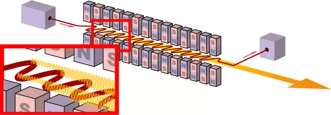

不过,存在这样一种激光源,其构造和工作原理和传统激光器有很大不同,具有产生从微波到X射线各个波段激光的能力,这就是自由电子激光源(FEL)。FEL利用的是带电粒子做变速运动时发出的同步辐射,其原理如下图所示,一束高能电子束,从左至右经过一系列极性交替排列的磁体阵列,由于受到洛伦兹力作用发生横向振荡,进而沿运动方向发出同步辐射。设相邻磁体间的间隔为,电子运动的洛伦兹因子为,则地面系中同步辐射的波长,因此,只要调整电子束的能量,就能获得从微波到硬X射线各波段的高相干度辐射。
