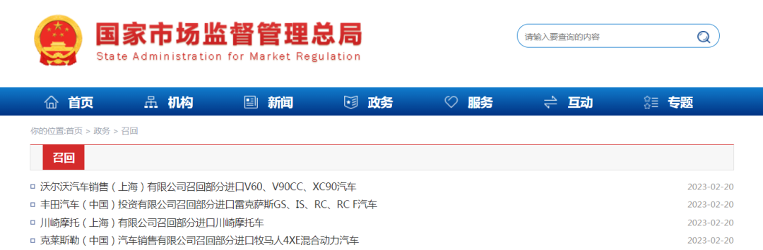

市场监管总局官网
发布4则召回公告
速看↓↓↓
