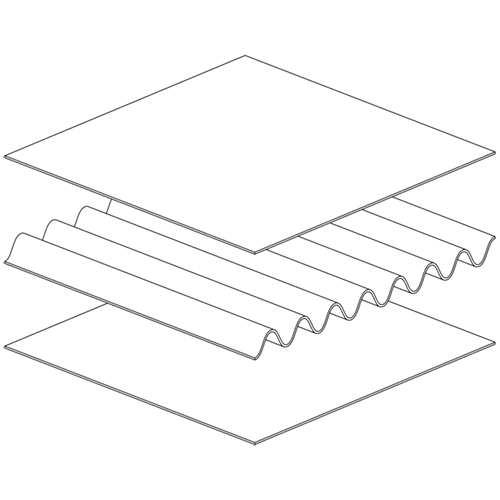

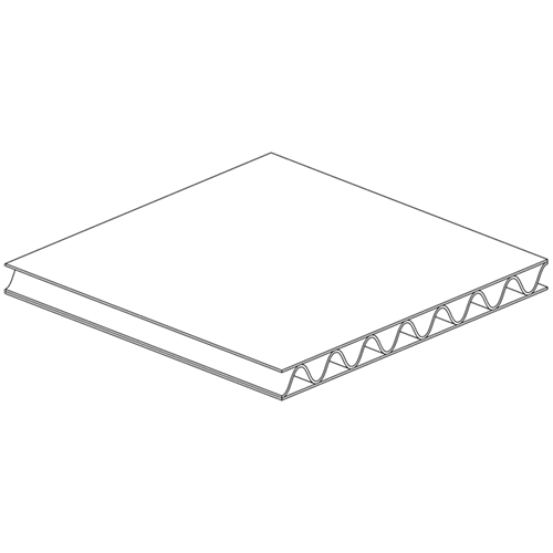

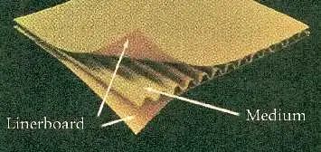

披萨盒用的瓦楞纸板一般是两面各一层纸,中间夹着波浪形的纸。瓦楞纸板的厚度取决于中间瓦楞纸波浪的高度,按照瓦楞纸尺寸分为A楞、B楞、C楞、E楞等楞型。
(图片来源:参考资料[5])
这种内芯加厚的结构会让空气在瓦楞纸板内部停留更长的时间,不容易发生冷热交换,就像披萨的“羽绒服”。与单层卡纸盒相比,它可以保温更长时间。
做披萨盒比较常用的是B楞和E楞纸板,它们各有千秋。B楞纸板稍厚一些,不容易在水蒸气的作用下变塌,而且有人会觉得用厚一点的纸板做披萨盒会显得更高级;E楞纸板的披萨盒内部可用空间更大,由于它比较薄,也方便在表面印刷高质量图片。

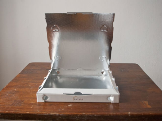

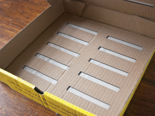

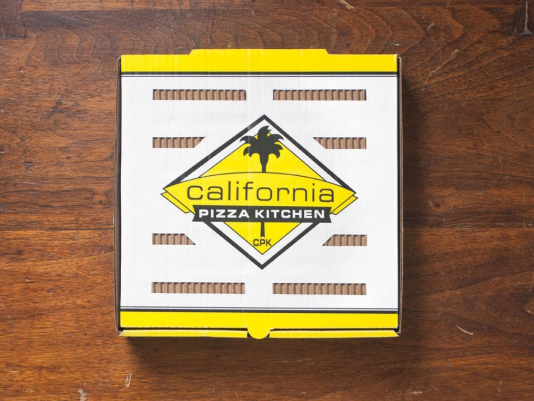

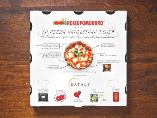

有些披萨在盒子内部镀了一层铝,可以把热量反射回去,同时还在盒子上开了17个孔,这样即使几个盒子堆在一起,也能保证每个盒子里的蒸汽都散出去铝涂层也可以防止水蒸气浸湿纸盒,这样就不会发出一股烂纸壳的味道,不用再担心披萨串味儿。
Eataly的披萨盒(图片来源:Scott Wiener)

而在VENTiT盒的设计中,为了更好地保温且除湿,瓦楞纸板三层纸的模切部位是不同的,所以在制作盒子时把这个过程倒转了过来,先分别切割瓦楞纸板的三层纸,然后再粘在一起
这些不对称的开口让蒸汽可以从上下两边溢出,依然能保持披萨干热,可以在延长保温时间的同时有效降低湿度

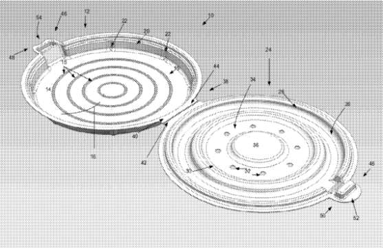

苹果公司曾经为一款圆形披萨盒申请过专利,这款披萨盒使用回收材料制成,它的创新之处在于盖子上盖有8个通气孔,水蒸气可以通过这些小孔排出去,盒子底部还有凸起的同心环,可以把披萨托起来,跟盒底有些空隙,防止在员工把披萨拿回工位的路上饼皮被浸湿,同时还能起到一定的保温作用。

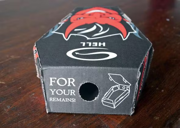

除了圆形披萨盒以外,还有很多其他设计,比如可以只装一牙披萨的三角形披萨盒;吃完披萨后可以把盒子沿虚线撕开,重新组装成一个棺材形的盒子装残渣等等……
把这个盒子拆开后可以折叠成棺材的样子装食物残渣(图片来源:Scott Wiener)
