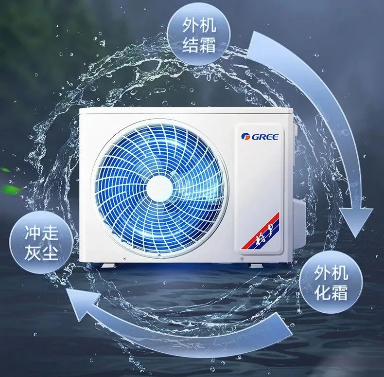

故障代码 H1
H1是化霜保护,根据空调制热工作原理和环境温度的影响,室外机会结霜,当空调检测到外机结霜后就会启动H1化霜保护,室内机会停止供热,不再吹风,建议开机等待即可。
