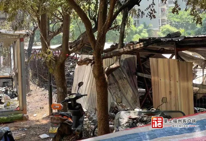

停放、充电管理不善等原因
引发的火灾骤增
给人民生命财产安全造成严重损失
电动车火灾后现场。(资料图)
