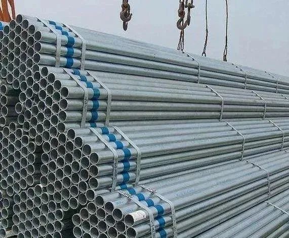

► 焊管、镀锌管
一、 焊接钢管:执行国家GB/T13793标准;热镀锌管:执行国家GB/T3091标准。
二、 产品应用于水、污水、燃气、空气、采暖蒸气等低压流体输送和结构用的直缝焊接钢管。
三、 国标产品系列:
长度:定尺6米/支
四、验收方法:
1、外观检查:壁厚均匀,管口无毛刺,无锈蚀,弯折现象;整件包装完好。
2、测量:用游标卡尺测量壁厚,用卷尺测量长度。用电子秤或磅秤测量重量。
3、试验方法:电线管抽样检测DN15~20,用弯管器现场煨弯,弯曲度和弯扁度符合要求;热镀锌管用锤适当敲外壁,观看是否有缝隙。
4、资料要求:随车附带相应规格的产品质量证明书。

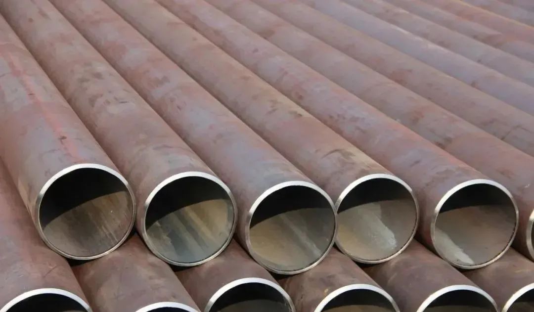

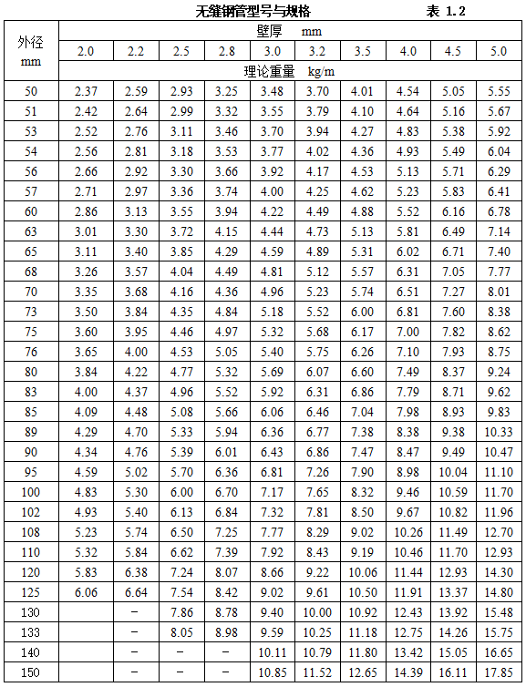

► 无缝钢管
一、无缝钢管:执行国家GB/T17395标准。
二、型号与规格:
三、验收方法:
3、试验方法:抽样检测。

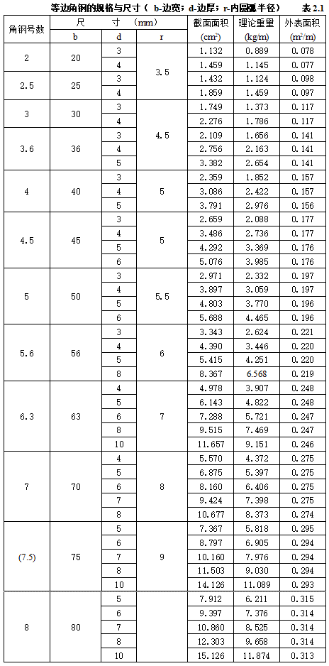

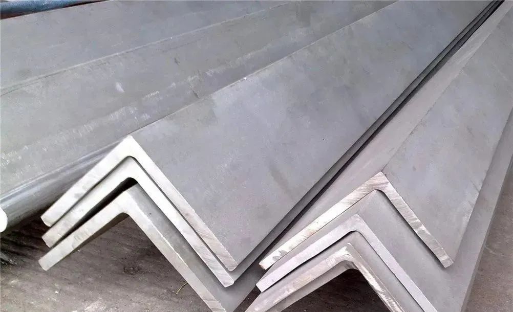

► 角钢
一、角钢:执行GB9787、GB9788标准。
二、型号与规格:
等边角钢的通常长度:2~4号长3~9m;5~8号长4~12m。
三、验收方法:
3、试验方法:抽样检测。

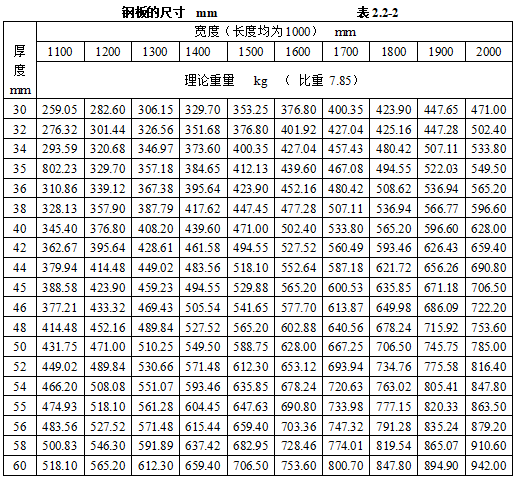

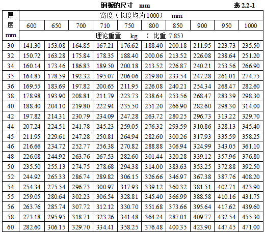

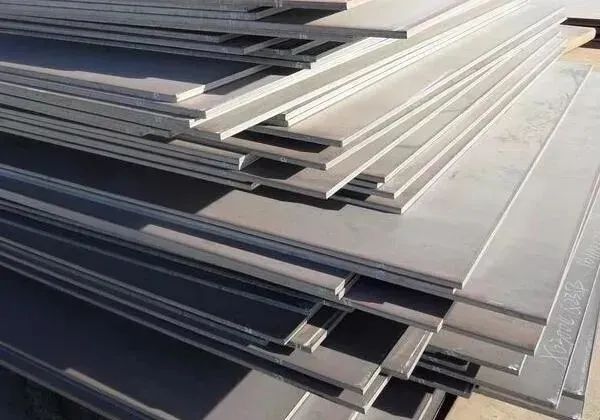

► 钢板
一、 钢板:执行国家GB708/GB709标准。
二、 型号与规格:
三、验收方法:
1、外观检查:壁厚均匀,无锈蚀,弯折现象。
3、试验方法:抽样检测。

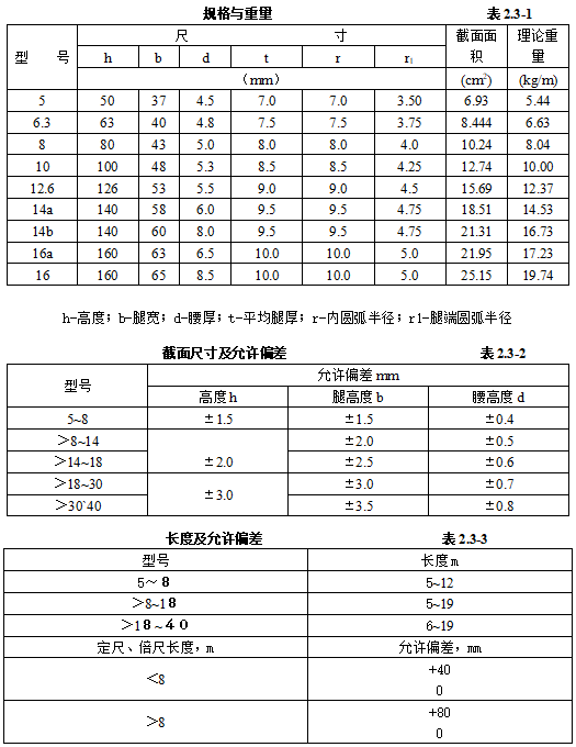

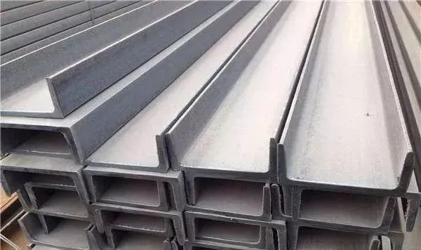

► 槽钢
一、槽钢:执行国家GB/T707标准。
二、型号与规格:
三、验收方法:
1、外观检查:无锈蚀,弯折现象。
3、试验方法:抽样检测。

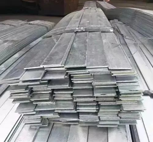

► 镀锌扁钢
一、镀锌扁钢:执行国家GB/T2518标准。
二、规格及偏差
定尺长度或倍尺长度的扁钢,其长度允许偏差应符合下列规定:
长度≤4m——+30mm
长度>4~6m——+50mm
长度>6m——+70mm
扁钢的端头应剪切正直,切斜不得大于以下规定:
宽度≤100mm的扁钢,不得大于6mm;
宽度>100mm的扁钢,不得大于8mm。
三、验收方法:
1、外观检查:壁厚均匀,无锈蚀、分层、明显的扭转现象;整件包装完好。
3、资料要求:随车附带相应规格的产品质量证明书。

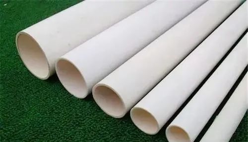

► PVC管
一、PVC管:执行国家GA305标准。
二、产品一般是用于管线预埋。
三、国标产品系列:
刚性PVC管
四、验收方法:
1、外观检查:导管的内、外壁应平滑,无明显气泡、裂纹及色泽不均等缺陷;内外表面应没有凸棱及类似缺陷;管口边缘应平滑,不损伤电线、电缆的绝缘层;每批标记应标有制造厂名称、商标或其他识别符号,以及型号、外径尺寸、长度、性能标准编号;第一个标记应离管端约50mm,以后每隔1m应在管上重新作标记。整件包装完好。
3、试验方法:抽样检测DN16或DN20PVC管,在经受住GB/14823.2中的规定压力、冲击、弯曲试验后,其表面不出现肉眼可见的裂缝及破坏现象。用弯管弹簧试弯,管的弯曲度、弯扁度符合要求。
4、资料要求:随车附带相应规格的产品标准要求及检验合格证书。

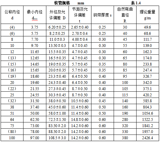

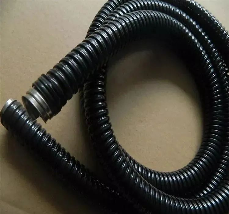

► 金属软管
一、金属软管:执行国家YB/T5306标准。
二、产品适用于电线保护管。
三、型号及规格:
软管为右旋卷绕。
软管长度应不短于3m,每箱允许有两根短尺软管。
四、验收方法:
1、外观检查:软管的镀锌层表面应完整、光滑、不允许有脱锌、黑斑存在,在一米长度范围内允许有不超过三处的下列缺陷(1)长度小于5mm,宽度不大于2mm的翘皮;(2)长度不超过1/3周节的连续起泡。软管节距之间应灵活并有撑力弹性,不允许有阻塞和严重的拉力弹性;管的内外接扣处不允许有裂纹及严重的擦毛现象;软管两端允许有修剪痕迹存在。
2、测量:用游标卡尺测量内外径和节距;在软管不变形的情况下,将软管弯成圆圈,用卷尺测量其内圈直径即为自然弯曲直径。
4、资料要求:有相应规格的合格证。

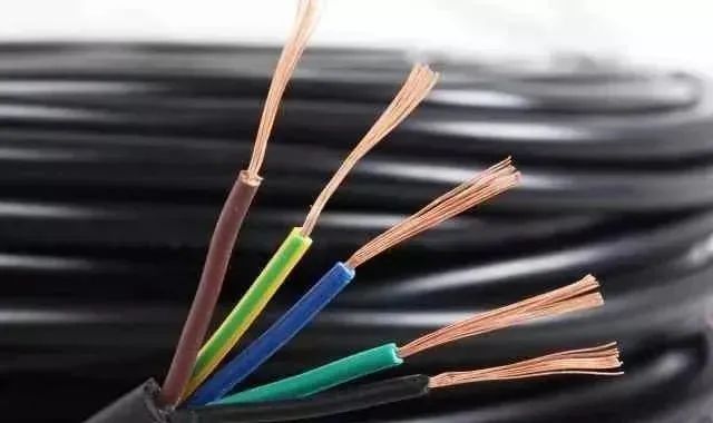

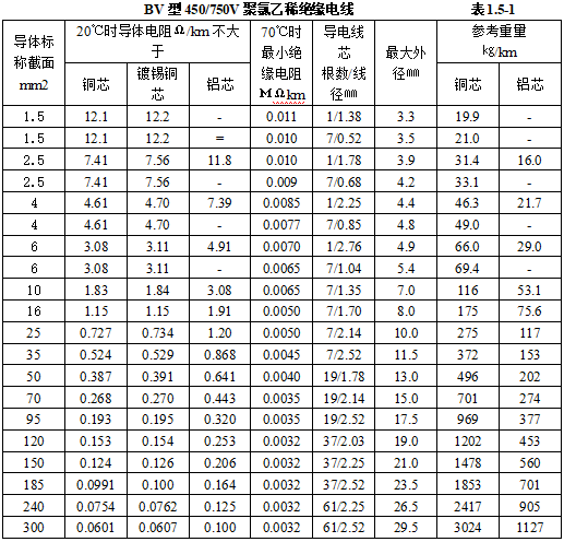

► 电线、电缆
一、电线、电缆:执行JB/T10491、JB/T10438、JB/T10261标准。
二、产品适用于电力、通信及相关传输用途。
三、型号及规格:
四、验收方法:
1、外观检查:绝缘表面应平整、色泽均匀;绝缘线芯应用着色绝缘或其他合适的方法进行识别;电缆线上应有制造厂名,产品型号和额定电压的连续标志。所有标志应字迹清楚。
2、测量:用游标卡尺测量线芯直径,用50米卷尺测量成盘线的实际长度。
3、试验方法:抽样检测。
4、资料要求:合格证、3C认证、检验报告齐全。

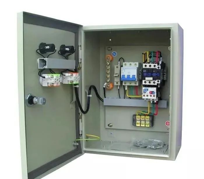

► 配电箱
一、配电箱:执行国家GB7251.1标准。
二、产品适用于电源电路用。
三、配电箱主要分为动力配电箱和照明配电箱。
四、验收方法:
1、外观检查:配电箱无破损、变形;电气设备元件无缺损。各种标志安装正确、牢固、清晰;铭牌上文字数据正确、清晰、完整;结构设施、镀层、外壳油漆质量完好;紧固件齐全。
2、试验方法:全数检查,对照图纸看电气设备元件是否与系统图设计一致。
3、资料要求:出厂合格证、检验报告、3C认证书齐全、附件齐全并应有合格证。

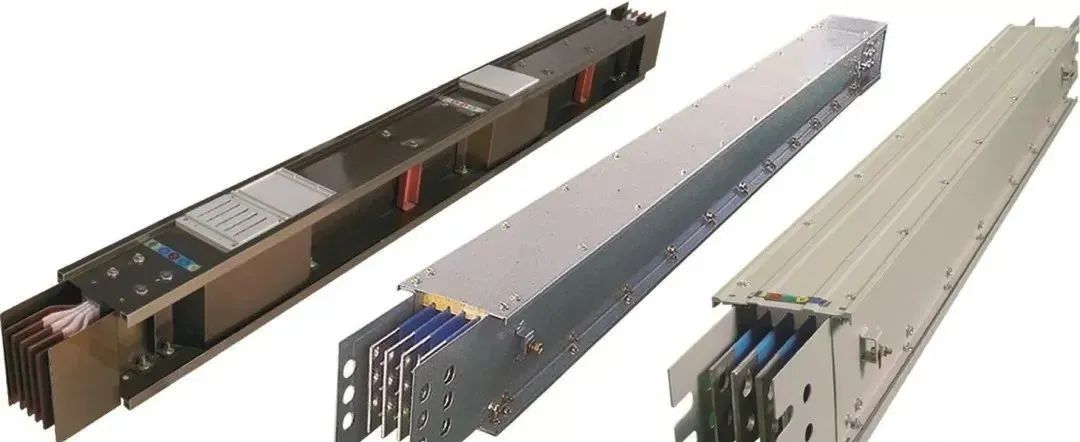

► 母线槽
一、母线槽:执行国家JB/T10327、JB/T9662、JB/T8511、GB7251.2标准。
二、产品适用于电源电路用的线槽。
三、母线槽主要分为耐火母线槽、密集绝缘母线槽、空气绝缘母线槽等几类。
四、验收方法:
1、外观检查:母线槽无破损、变形;各种标志安装正确、牢固、清晰;铭牌上文字数据正确、清晰、完整;结构设施、镀层、外壳油漆质量完好;紧固见齐全。
2、试验方法:全数检查。
4、资料要求:出厂合格证、检验报告、3C认证书齐全。

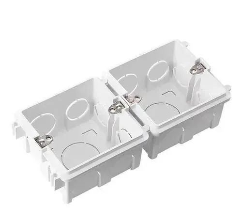

一、开关面板、插座面板、接线盒,执行国家JB/T8593标准。
二、产品适用于额定电压不超过交流440V,额定电流不大于32A,家用及类似环境用的电器附件。
三、型号及规格:
金属安装盒壁厚不小于1mm;塑料绝缘安装盒厚度不小于2.5mm,其塑料固定件厚度不小于8mm。
四、验收方法:
1、外观检查:绝缘、复合材料的面板表面应无气泡、裂纹、缺料、肿胀;无明显的擦伤、毛刺、变形、凹陷、杂色点等缺陷。塑料盒表面应无气泡、裂纹、缺料、明显的变形,凹陷等缺点。金属盒应有金属光泽,颜色均匀(有镀、涂层者例外),无明显的擦伤、毛刺、变形、凹陷等缺陷。开关插座面板主要看铜片厚簿和铜质量。
2、测量:用游标卡尺测量壁厚;用尺测量长、宽、高。
3、试验方法:抽样检查,塑料盒用手捏两壁是否坚固,检查材质是否有韧性。金属盒用手捏是否牢固。
4、资料要求:出厂合格证、3C认证书齐全。

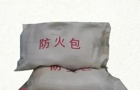

► 防火包
一、防火包:执行国家GA161标准。
二、产品用于电缆孔洞封堵,构筑阻火墙,适用于频繁变更电缆的场所及施工中的临时性防火分隔。
三、验收方法:
1、外观检查:包体完整,无破损;内装材料无明显变化;
2、测量:用电子秤或磅秤测量重量。
3、试验方法:抽样检测,高处自由落在混凝土水平地面上,包体无破损。遇水、油后,内装材料无明显变化,包体完整无破损。

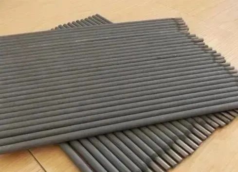

► 电焊条
一、焊条:执行国家GB/T10044标准。
二、型号与规格:
三、验收方法:
1、外观检查:焊条药皮应均匀、紧密地包覆在焊芯周围,药皮上部不应有影响焊条质量的裂纹、气泡、杂质及剥落等缺陷。焊条引弧端药皮应倒角,焊芯端面应露出。焊条长度方向上露芯长度应不大于焊芯直径的三分之二。各种直径的焊条沿圆周的露芯不应大于圆周的一半。
2、测量:用游标卡尺测量直径,用直尺测量长度。
3、试验方法:抽样检测。
4、资料要求:出厂合格证齐全。

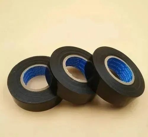

► 黑胶布
一、黑胶布:执行国家GB/T2423标准。
二、产品用于电气绝缘。
三、规格与型号:
四、验收方法:
1、外观检查:胶带平整,色泽均匀,两侧面平整,无撕裂、折痕、凹陷、杂质及显著缝隙、变形,端面不渗胶,胶面对粘不脱胶。每卷只有一个接头。
2、测量:用直尺测量长度。
3、试验方法:抽样检查。
4、资料要求:出厂合格证齐全。

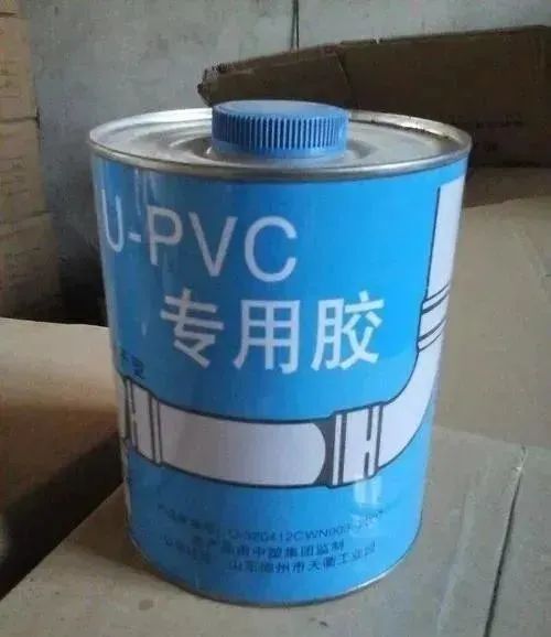

► PVC胶粘剂
一、PVC胶粘剂:执行国家QB/T2568标准。
二、产品适用于PVC管粘结。
三、验收方法:
1、外观检查:无杂质、均匀的粘稠液体。易于流动,不含块状物、未溶解的树脂及任何对最终粘合强度产生影响的外来物质;无可见凝胶块和无法通过搅拌或摇动排除的分层现象。
3、试验方法:抽样检测。
4、资料要求:出厂合格证齐全。

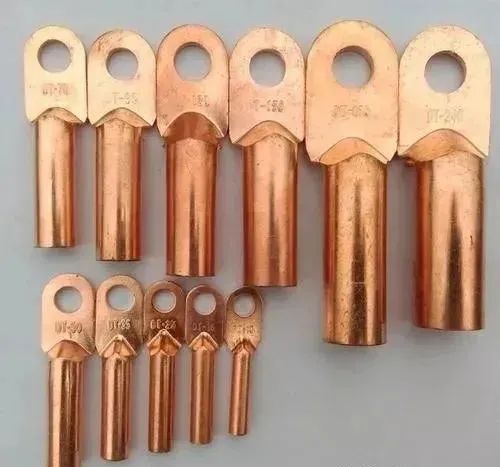

► 铜线鼻子
一、 铜线鼻子:执行国家GB14048.7标准。
二、产品适用于为铜导线提供电气连接以及机械联结。
三、型号与规格:
四、验收方法:
1、外观检查:表面应光滑、平整、不应有裂口、痕纹、凹陷,并且完整无缺损。
2、测量:用游标卡尺测量尺寸。
2、试验方法:抽样检测。
3、资料要求:合格证。

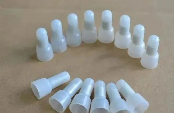

► 压线帽
一、压线帽:执行国家GB14048.7标准。
二、型号与规格:
三、验收方法:
2、测量:用游标卡尺测量尺寸。
3、试验方法:抽样检测。
