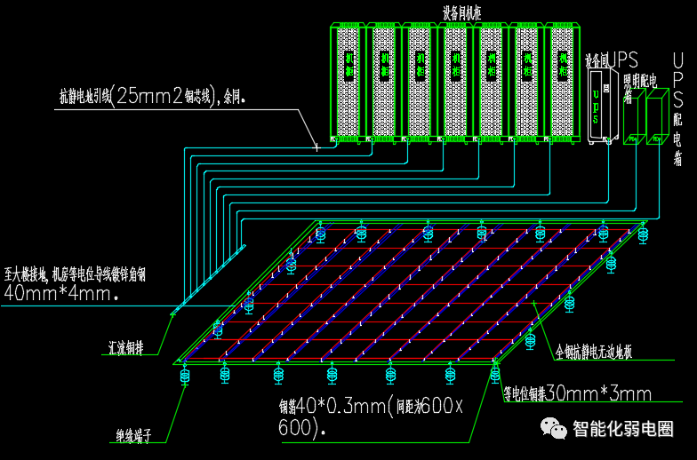

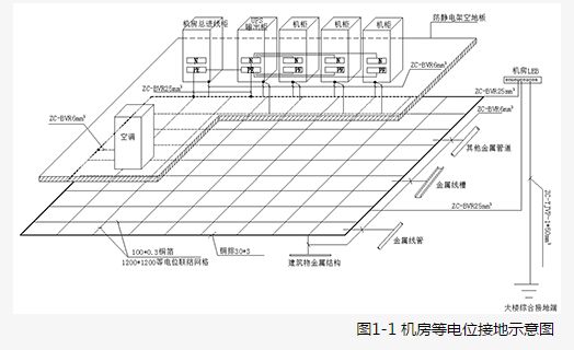

1、机房室内等电位连接
在机房内设立一环形接地汇流排,机房内的设备及机壳采用S型的等电位连接形式,连接到接地汇流排上,50*0.5铜铂带敷设在活动地板支架下,纵横组成1200*1200网格状,在机房一周敷设30*3(40*4)的铜带,铜带配有专用接地端子,用编织软铜线机房内所有金属材质的材料都做接地,接入大楼的保护地上。
工程中的所有接地线(包括设备、SPD、线槽等)、金属线槽搭接跨接线均应做到短、平、直,接地电阻要求小于或等于1欧姆。

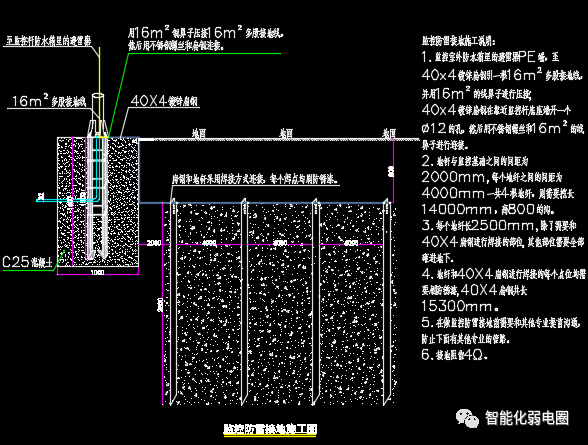

一、标准接地网的制作
      在距建筑物1.5~3.0m处,以6m*3m矩形框线为中心,开挖宽度为0.8m、深0.6~0.8m的土沟,两长边中间贯通,采用长2.5m的L5(5*50*50)镀锌角钢,在沟底的每个交点处垂直打入一根,共计6-20根,作为垂直接地极;
然后采用4号(4*40)镀锌扁钢将六根角钢焊接连通,作为水平接地极;再用4号镀锌扁钢焊在地网框架的中间部位,引出至机房外墙角,离地高0.3m,作为PE接地端;最后从该接地端引出16-50平方毫米以上护套地线,沿墙边穿墙进入室内,连至机房内等电位接地汇集排。

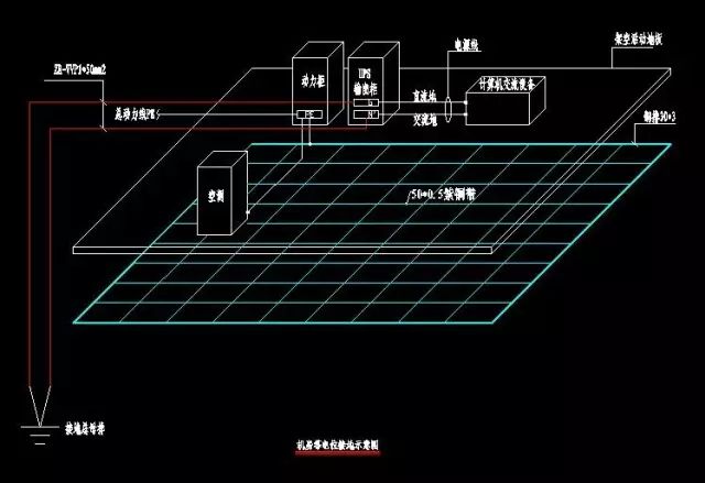

2、机房内做M网型结构均压等电位网格。机房室内等电位做法在机房地板下沿机柜一周敷设等电位铜带30×3mm²(均压环),铜带用ZR-BVR6mm2与各机房动力配电柜PE排相连,并设置100*0.3mm²铜箔等电位网格。机房动力设备的地线、动力设备的外壳、不带电的金属管道、金属线槽外壳、计算机设备外壳、防静电地板支架、吊顶龙骨、等均须用ZR-BVR6mm2与等电位铜排网络就近可靠相连。机房内设置等电位端子箱,机房内等电位端子箱采用ZR-BVR50mm²的电缆与大楼综合接地端可靠连接。机房等电位接地示意图如图1-1所示。

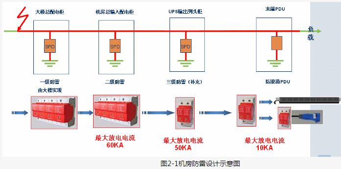

工程计算机交流配电系统采用三级防雷:
第一级在大楼低压配电室内加装防雷器,实现第一级防雷(由大楼实现)。
第二级在UPS输入配电柜内加装B级防雷器,实现第二级防雷。
第三级在机房UPS输出列头配电柜内加装C级防雷器,实现第三级防雷。
机房防雷设计示意图如图2-1所示:

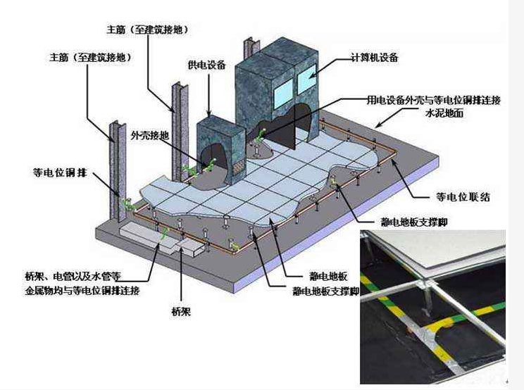

4、等电位连接
       集成网络系统主干交换机所在的中心机房应设置均压环,将机房内所有金属物体,包括电缆屏蔽层、金属管道、金属门窗、设备外壳以及所有进出大楼的金属管道等金属构件进行电气连接,并接至均压环上,以均衡电位。

电源系统防雷采用三级防雷的方式。对机房配电箱的防雷应采取不少于二级保护(细保护),既在机房的主配电箱的输入一套安装二级防雷器,在机房配电箱输出端每一路安装三级防雷器。即在配电柜中总开关前端安装二级防雷器,这样既节省空间,又起到了美观、易维护的作用,并分别在市电配电柜、UPS配电柜各自的总开关前端安装三级防雷器,以保护机房内的设备。

1、计算机机房接地系统
在机房活动地板下方安装铜排网,将机房所有计算机系统非带电壳体接入铜排网并由此引入大地。机房接地系统采用专用接地系统,专用接地系统由大楼提供,接地电阻≤1Ω。
2、机房内等电位接地具体做法:
用3mm×30mm的铜带,在机房活动地板下交叉排成方格,其交叉点与活动地板支撑的位置交错排列,交点处压接在一起,并在铜带下用垫绝缘子固定。在机房离墙400mm的距离沿墙采用3mm×30mm紫铜条造成一个M型或S型的地网,紫铜条间的接驳位用10mm镙母压接后烧铜焊,通过35mm2铜缆引下线驳接建筑物的联合接地体,这样就形成一个法拉第笼式接地系统,并保证接地电阻不大于1Ω。
机房等电位连接:将天花龙骨、墙身龙骨、活动地板支架、非计算机系统的管、金属的门、窗等均做等电位连接,并分别取多点通过16m m2的地线接入机房接地铜排网。

(2)、在电源线路上安装电源防雷器,是必不可少的防护措施。根据IEC防雷规范中有关防雷分区的要求,将电源系统分为三级保护。
① 可在系统总配电房的配电变压器低压侧安装流通容量80KA~100KA的一级电源防雷箱。
② 在各大楼的总配电箱安装通流容量为60KA~80KA的二级电源防雷箱;
③ 在机房的重要设备(如交换机、服务器、UPS等)的电源进线处安装通流容量20~40KA的三级电源防雷器;
④ 在机房控制中心硬盘刻录机及电视墙设备电源处用插座式防雷器。

4、机房等电位连接
     在机房防静电地板下,沿着地面上布置40*3紫铜排,形成闭合环接地汇流母排。将配电箱金属外壳、电源地、避雷器地、机柜外壳、金属屏蔽线槽、门窗等穿过各防雷区交界的金属部件和系统设备的外壳,以及对防静电地板下的隔离架进行多点等电位接地就进至汇流排。并采用等电位连接线4-10mm2铜芯线螺栓紧固的线夹作为连接材料。同时在机房找出建筑物主钢筋,经测试确与避雷带连接良好,用14mm镀锌圆钢通过铜铁转换接头将接地汇流母排与之连接起来。形成等电位。采用联合接地网,目的是消除各地网之间的电位差,保证设备不因雷电的反击而损坏。
5、接地网制作设计
接地是避雷技术非常重要的环节之一,无论是直击雷或感应雷,最终都是把雷电流引入大地。因此,对于敏感的数据(信号)通信设备而言,没有合理而良好的接地系统是不能可靠避雷的。因此,对接地电阻 >1Ω 的大楼地网,需按照规范要求整改,以提高机房接地系统的可靠性。根据具体情况,通过沿机房大楼建立不同形式的接地网(包括水平接地体、垂直接地体)来扩大接地网的有效面积和改善地网的结构。
采用共用接地装置时,共用接地电阻值不应大于1Ω;
采用专用接地装置时,其接地电阻值不应大于4Ω。
基本要求如下:
1 )在大楼周围做接地网,用较少的材料和较低的安装成本,完成最有效的接地装置;
2)接地电阻值要求 R ≤1Ω ;
3)接地体应离机房所在主建筑物 3~5m 左右设置;
4)水平和垂直接地体应埋入地下 0.8m 左右,垂直接地体长 2.5m ,每隔 3~5m 设置一个垂直接接地体,垂直接地体采用 50×50×5mm 的热镀锌角钢,水平接地体则选 50×5mm 的热镀锌扁钢;
5)在地网焊接时,焊接面积应 ≥6 倍接触点,且焊点做防腐蚀防锈处理;
6)各地网应在地面下 0.6~0.8m 处与多根建筑立柱钢筋焊接,并作防腐蚀、防锈处理;
7)土壤导电性能差时采用敷设降阻剂法,使接地电阻 ≤1Ω ;
8)回填土必须是导电状态较好的新粘土;
9)与大楼基础地网多点焊接,并预留接地测试点。

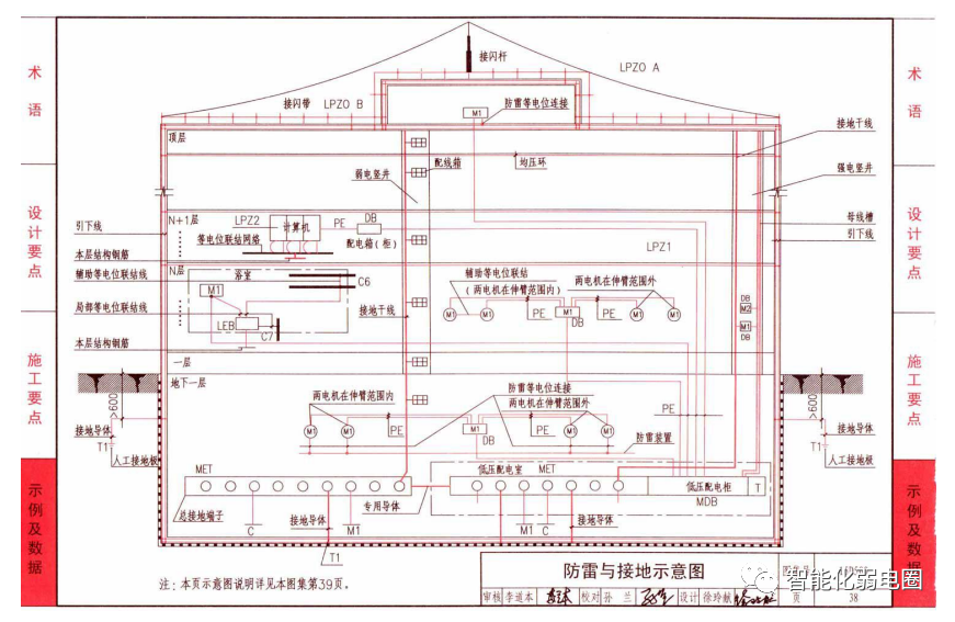

附防雷接地图集
