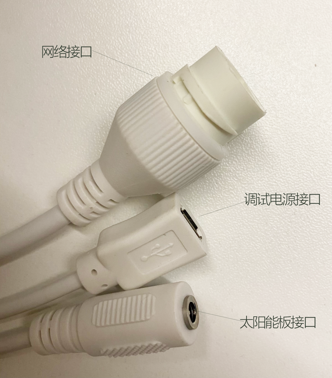

在正式开始讲解之前,我们先来看下设备的线缆接口,后面的许多问题都会涉及到接口~
太阳能微型一体机线缆接口
调试电源接口:Micro USB接口,用于设备调试时外接电源供电。

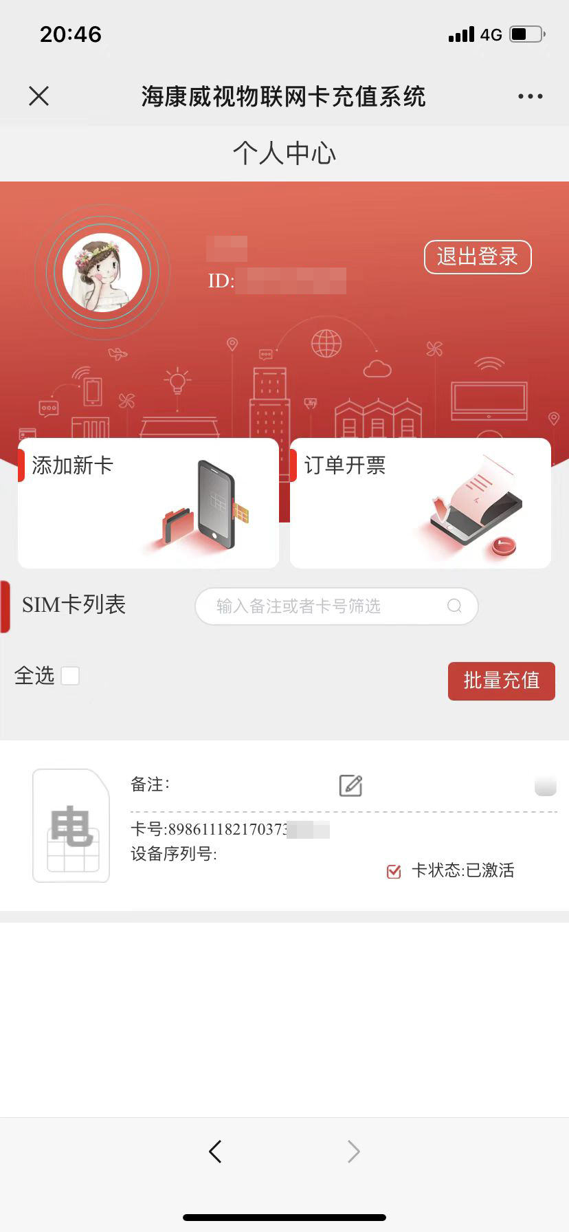

流量无法充值怎么办?
通过海康互联APP进入设备流量管理页面进行流量卡充值;若设备已离线,可于海康威视物联网卡充值系统进行充值。

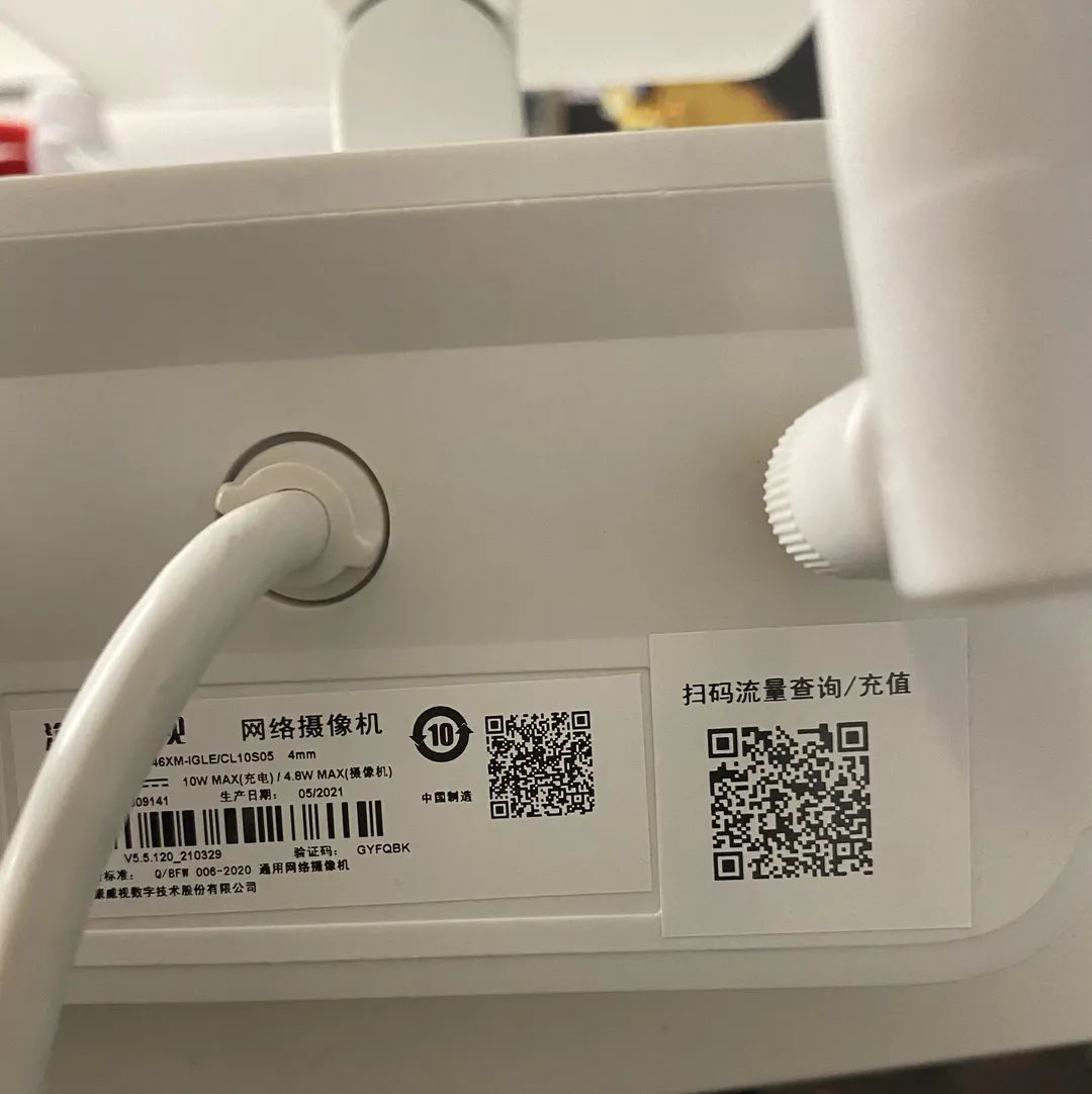

机身二维码
扫描机身上二维码关注“物联流量服务商”公众号,点击“用户中心”—“摄像头流量服务”进入“海康威视物联网卡充值系统”。

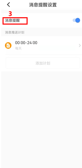

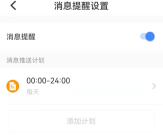

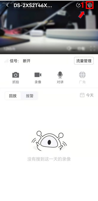

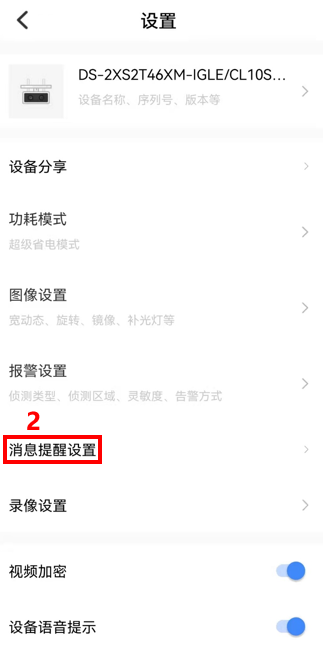

1
请确认已在海康互联APP中,在摄像机【设置】-【消息提醒设置】中,打开【消息提醒】的开关。并按照个人需要,配置消息推送计划。配置完成后,即可在设备预览页面中的【报警】模块看到报警消息。
2
若已开启【报警】功能,请确认已在互联APP中,打开【消息提醒设置】中消息提醒的开关,且推送计划设置为每天。

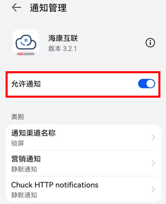

3
若关闭互联APP后没有消息推送,请确认手机系统【设置】-【通知】中,海康互联APP的通知权限已开启。
