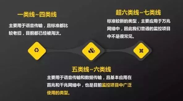

双绞线的分类
双绞线其实也有很多不同的类型,根据ISO/IEC 11801标准分类。
常见的有:五类线、超五类线、六类线、七类线、超七类线
前者线径较细而后者线径较粗。一类线、二类线、三类线、四类线已被标准淘汰,在这里就不多说了哟~
五类线、超五类线、六类线的传输速率在百兆到千兆之间,能够满足我们大部分监控项目的需求,因此广泛应用于各种监控项目中(目前五类线也已逐步被超五类线代)。
而超六类及以上的网线,虽然性能更好,但是价格也相对高不少,其性价比不符合监控项目的需求,所以监控类项目中,很少使用这些网线。
