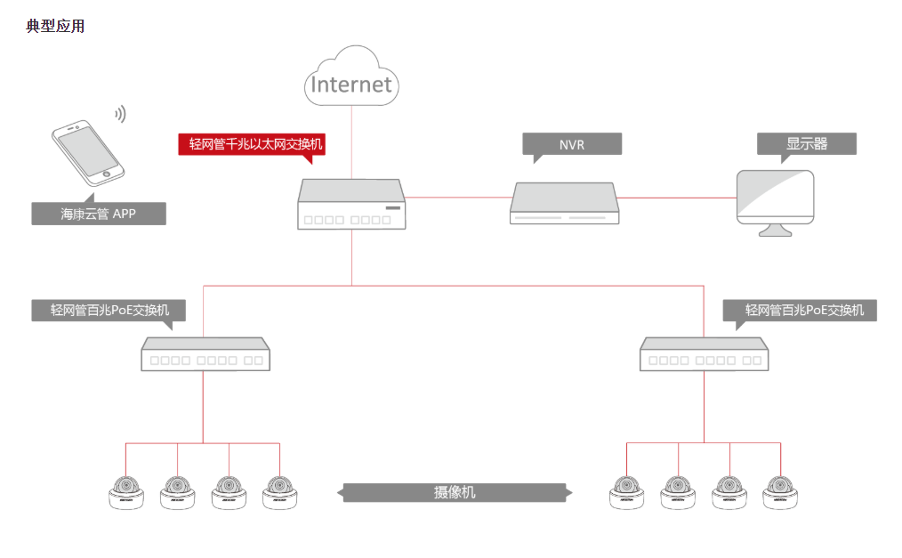

普通非网管交换机太普通,不能查看端口状态、网络拓补、管理网口等等等,功能实在是不够用
核心交换机又太复杂太贵,配置起来还超麻烦
别急!您可以选择海康轻网管交换机,手机app配置,操作简单、功能全面,满足您的功能需求,又简化您的操作,一举两得哦~

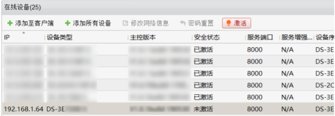

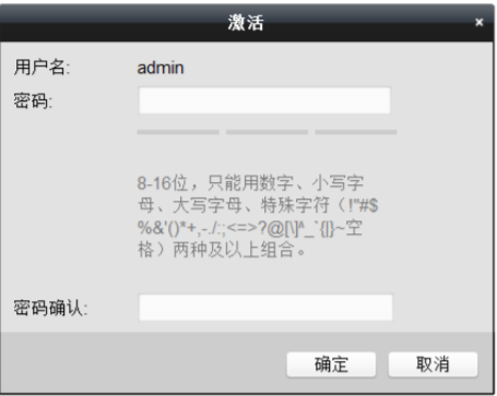

激活交换机
首次使用的设备必须先激活,并设置一个登录密码,才能正常登录和使用。建议官网获取最新的 iVMS-4200 安装包,按照指引完成安装。
操作步骤:
A、在线设备界面中,选中设备,单击激活。
B、在弹出的激活界面,创建设备登录密码并确认密码。
点击确定激活完成。

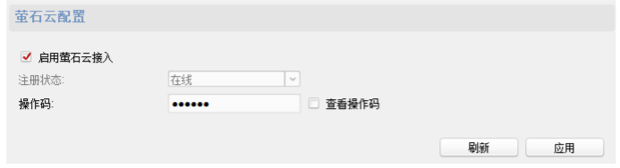

TIPS:将设备添加至海康云管 APP 时,如果显示“设备离线”,除了需要重新配置 DNS 服务器地址,还需要进行萤石云配置。
操作步骤
选择远程配置 → 网络 → 萤石云配置 ,确保已勾选启用萤石云接入;勾选查看操作码,确保该操作码和 APP 扫码添加设备时的验证码一致;再点击应用。

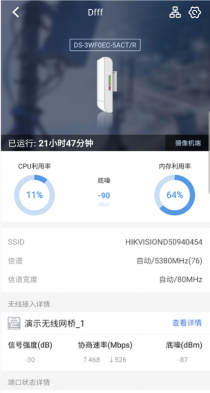

海康云管app控制操作
目前海康云管app支持通过客户端对添加至客户端的交换机进行查看端口状态、查看拓扑图、端口重启等操作。
1、基本运行信息查看
点击进入客户端主页,在设备列表选择交换机进入设备详情界面,可查看设备运行时间、交换机 CPU 利用率、内存利用率以及 POE 功率。
其中 POE 功率相关信息包括总功率、已使用功率和峰值功率。
峰值功率默认为最近七天内的峰值功率。

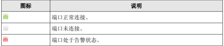

2、查看端口状态
可在各端口详情区域查看端口连接状态、端口速率和带宽利用率。
也可通过设备详情界面顶部的交换机图片上端口颜色判断端口状态。交换机图片上的端口与设备实际端口一一对应。
• 端口呈绿色:端口正常连接。
• 端口呈灰色:端口未连接。
• 端口红色闪烁:端口处于告警状态。

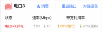

3、重启端口
选择某个端口并点击重启端口可重启端口。

6、端口消警
端口处于告警误报状态时,可点击消警消除端口的告警状态,使其恢复成正常状态。

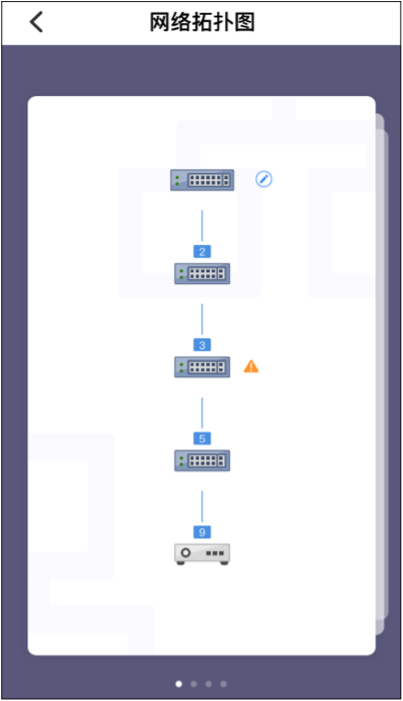

7、查看网络拓扑图
在设备详情界面点击, 或在首页点击并选择网络拓扑图查看网络拓扑图。
可在拓扑图上进行如下操作:
• 编辑根节点:点击 可选择一台交换机作为网络拓扑的根节点。
• 查看各级节点下的设备:点击某个节点查看该节点下的设备。支持的设备类型包括交换机、 无线网桥、虚拟交换机、网络摄像机、网络硬盘录像机(NVR)、可视对讲设备、门禁设备、 报警主机
• 可选择设备左滑并点击设备详情查看该设备的详情。
• 切换拓扑图:如果存在多个网络拓扑系统,可左右滑屏切换网络拓扑图。
TIPS:如果某个节点出现,该节点下存在设备异常。可点击该节点并查看设备详情查看故障根源。
以上就是轻网管交换机通过云管app来配置使用的操作啦,配置好之后,就可以轻松的在远端去关注交换机的实时状态,及时处理异常啦~~~!
