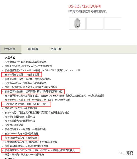

二、智能球机型号及功能概述:
      1、DS-2DE2204IW-DE3/W
      2、DS-2DE7320IW-A(AC24V)

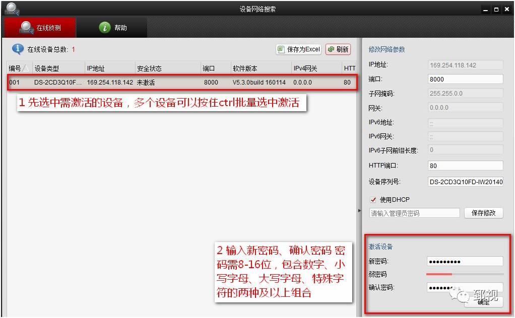

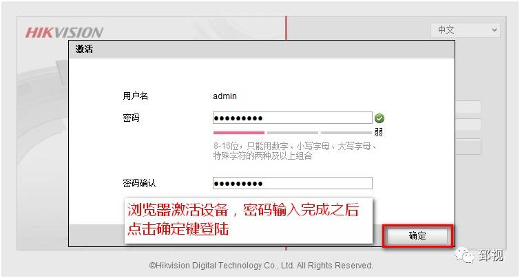

      摄像机首次使用时需要进行激活并设置登录密码,才能正常登录和使用。可以通过三种方式激活摄像机,分别是通过 SADP 软件、客户端软件或浏览器方式激活。摄像机出厂缺省值:缺省 IP 为: 192.168.1.64。缺省端口为: 8000。缺省用户名(管理员): admin。
      1、激活方法:
      1. 通过录像机激活,设置路径主菜单通道管理—激活,或者一键激活。

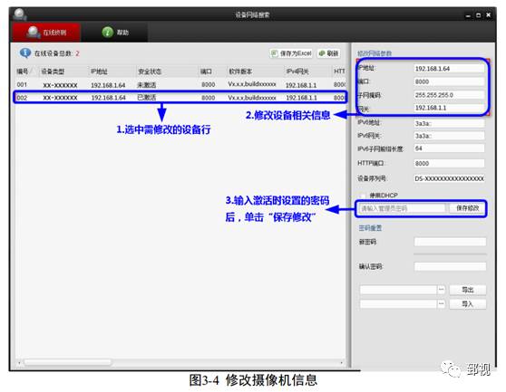

      2. 通过SADP软件进行激活如下图所示。
      修改设备 IP 地址
      选中已激活的摄像机行,在右侧的“修改网络参数”中输入 IP 地址、子网掩码、网关等信息,如图所示。修改完毕后输入激活设备时设置的密码,单击“保存修改”。提示“修改参数成功”则表示 IP 等参数设置生效;
      ★ 设置 IP 地址时,请保持摄像机 IP 地址与电脑 IP 地址处于同一网内;
      3.通过网页登入方式激活摄像机出厂默认ip为192.168.1.64,在局域网电脑浏览器中输入设备的IP地址进行激活;如下图

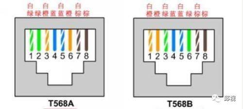

      2、POE网线传输数据的线序是1236、供电的正极是45,供电的负极是78。支持POE供电的摄像机也支持外接电源供电。如果同时使用网线跟电源供电,摄像机会自行选择更加稳定的供电方式。网线接口的线序(B类):橙白     橙     白绿     蓝    蓝白    绿    棕白      棕

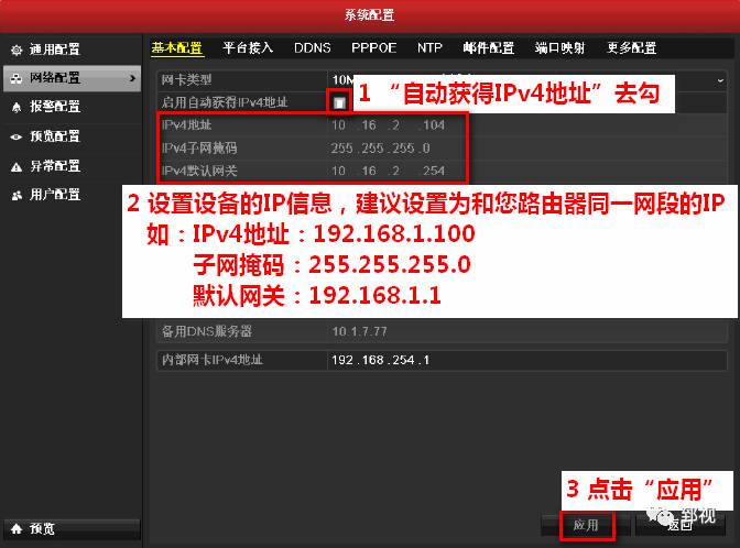

      第一步:固定录像机的IPv4地址(主菜单—系统配置—网络配置—基本配置)
      注意:PPPOE 界面中“启用”这个钩千万不要打钩哦~

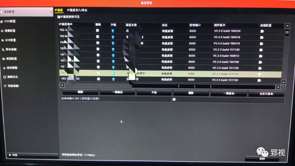

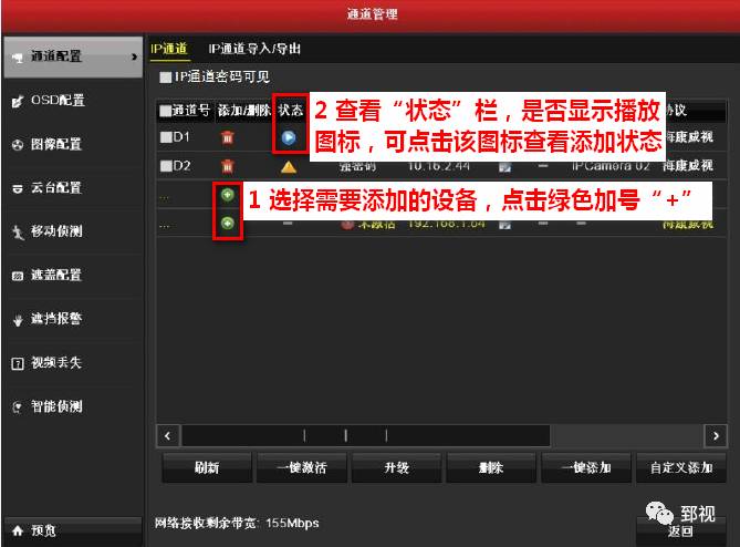

      第二步:添加摄像机(主菜单—通道管理—通道配置—IP通道)
快速添加

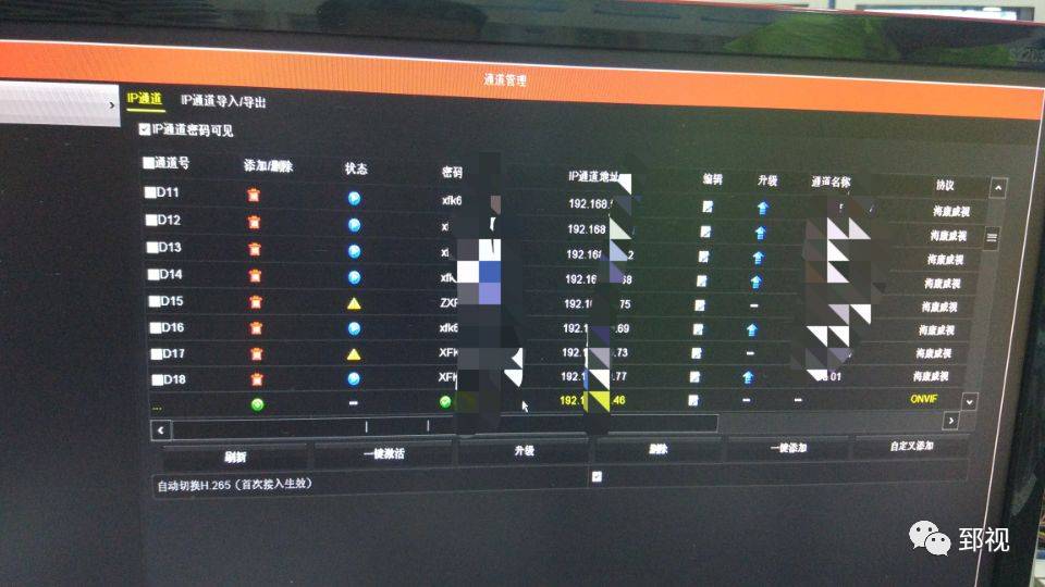

六、NVR添加摄像机常见问题:

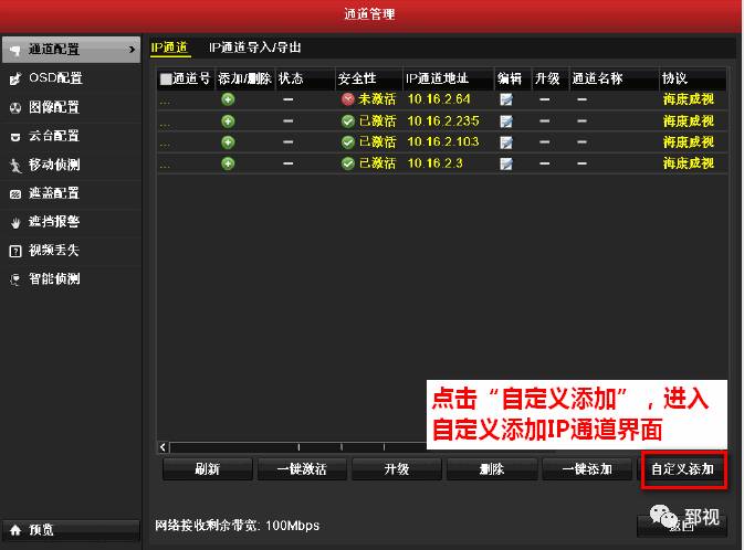

      1、密码错误:摄像机与NVR密码一致才能【快速添加】,如果不一致会提示密码错误,连续添加会自动锁定摄像机。在【通道配置】-IP通道-IP通道密码可见-权限确认-获取摄像机密码;

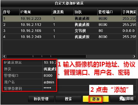

      2、摄像机密码与NVR密码不一致,如何添加摄像机:【通道配置】-IP通道-自定义添加-选择IP通道地址-输入管理员密码(摄像机密码);
      注意:请及时关注通道栏的“状态”,如果出现黄色三角感叹号,可点击查看错误,根据错误提示修改参数,用自定义添加方式添加摄像机。

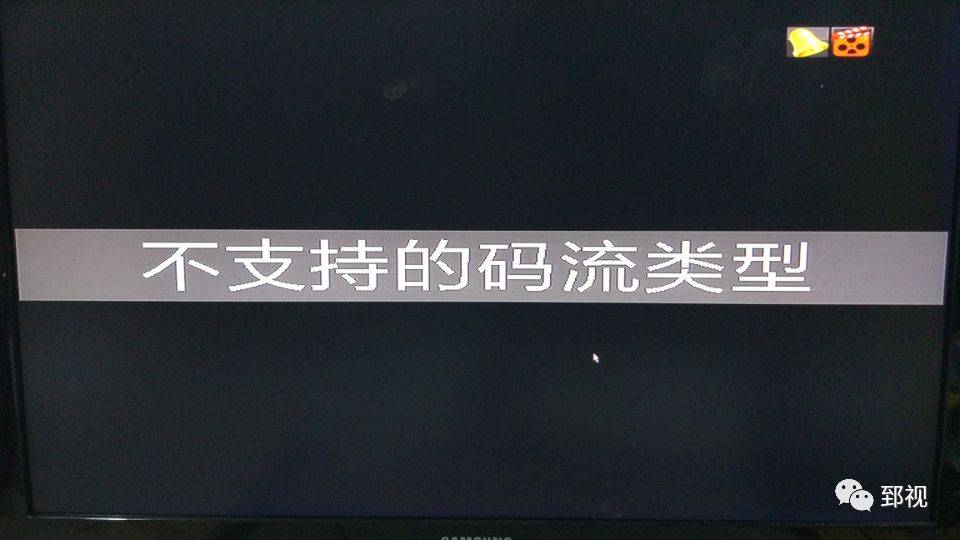

      4、预览时提示不支持的码流类型:
      这是因为在不支持H.265的NVR上面添加了支持H.265的摄像机,只需要在录像配置里修改视频编码的格式就可以。录像配置-编码参数-通道选择-视频编码-选择H.264;

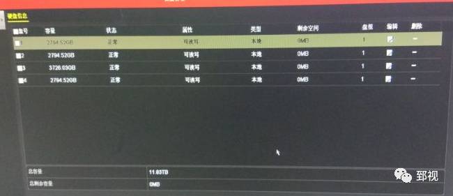

       8、硬盘可用容量:硬盘可用容量约90.95%左右。
