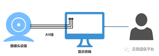

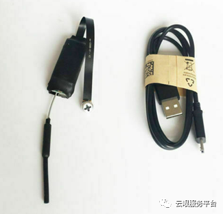

(1)  有线传输:有线黑产偷窥摄像头必须连接上数据线才能将拍摄的视频和照片内容发送给录像设备进行观看。因为必须有线路才能工作,故会造成偷拍摄像头安装工作的不便利和易发现的问题,如下图所示,需要链接AV线给视频输入设备才可播放。
图 1有线摄像头实现原理
图 2有线摄像头结构

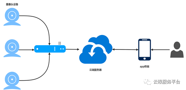

(2)  无线传输(此类较为常用):无线黑产偷窥摄像头通过无线网络发送数据。无线传输方式分2种:

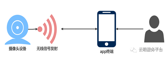

第一种是点对点模式,这类模式只能接收几十米或者上百米的摄像头视频信号,此类往往是通过自身无线模块发射wifi信号供使用者连接,连接后进行视频传输。
图 3自发射黑产偷窥摄像头原理
第二种WiFi云端模式只要手机APP打开并且连接上黑产偷窥摄像头就可以远程直播、录制、控制摄像头进行偷拍。
图 4黑产偷窥摄像头网络实现原理

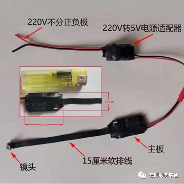

针孔偷拍类摄像头往往存在于酒店民宿等隐蔽场所,现有大部分市面上出售的针孔类摄像头都是通过带有无线模块的摄像头进行改装,其体积非常小在没有伪装的状态下如下图所示
图 6无线传输黑产偷窥摄像头

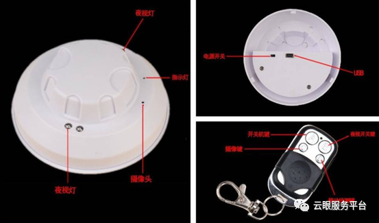

通过改装可以伪装成衣服纽扣、打火机、沐浴露、插座、烟感报警器、开关、玩偶、温度计等物品。如下图:
图 7改装成温度计的针孔相机

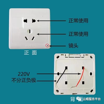

最为常见的便是隐藏在插座中的黑产偷窥摄像头!极易被其他房客安装,而酒店则毫不知情,通过调研此类摄像头价位基本在300-400元不等。
图 8改装成插座的针孔相机
图 9改装成烟感报警器的针孔相机

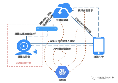

黑产偷窥摄像头数据传输原理
图 10黑产偷窥摄像头网络行为
无线传输摄像头数据传输过程简述如下:

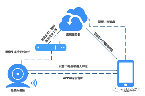

l  当黑产偷窥摄像头通电后会主动发送带有摄像头名称的无线wifi,使用者首先通过手机连接该wifi后打开终端APP,APP会自动连接该摄像头设备。
l  随后配置摄像头与家庭上网路由器进行连接,此时摄像头会主动与云平台发起连接。
l  使用者此时可通过手机APP向云平台发起视频直播及回放观看请求,云平台将视频内容反馈给手机APP。

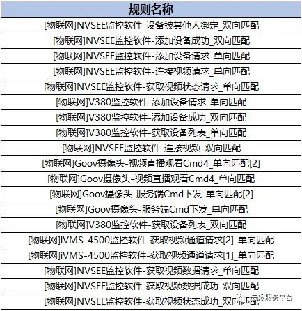

通过调研发现,目前黑产上常见的云端远程监控配套的APP有以下几种,gooV、IVMS-4500、NVSEE、V380等。
恒安嘉新团队通过研究4款黑产常用的摄像头APP共提取摄像头网络通信规则19条,其中规则主要涵盖设备绑定、服务端指令下发、视频直播观看指令、获取视频通道请求、获取视频数据的请求及状态等。
11规则提取节点
黑产常见偷窥摄像头识别规则已集成到恒安嘉新工业互联网、僵木蠕恶意程序等平台并在持续更新中。具体规则名称如下:
