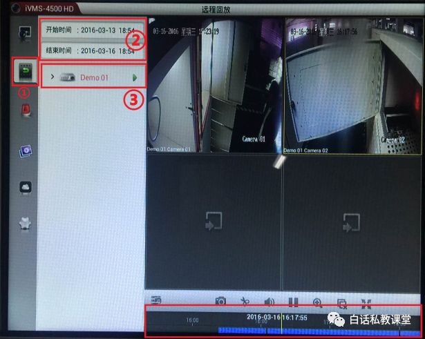

1. 进入日日顺APP后台,【应用程序】界面,点击Ivms-4500 HD。如下图:
2. 打开Ivms-4500 HD界面后点击‘①’进入录像回放界面,然后点击‘②’选择需要调取录像的时间段,最后按住‘③’2-3秒,不要放手,拖动至右边窗口内便可查询选取时间段的录像,下方蓝色时间条可拖动播放录像。如下图:

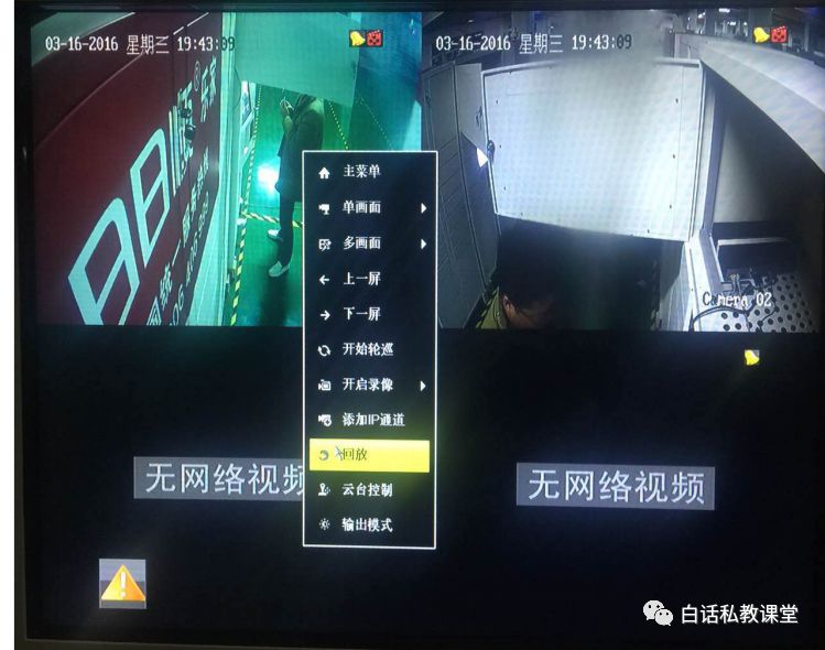

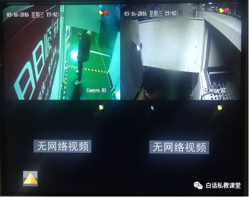

1.打开主柜检修门,拆掉显示器VGA接口,并用随机配送的VGA视频线连接显示器和主柜上的监控录像机,即可显示监控录像机的当前实时录像画面,如下图:

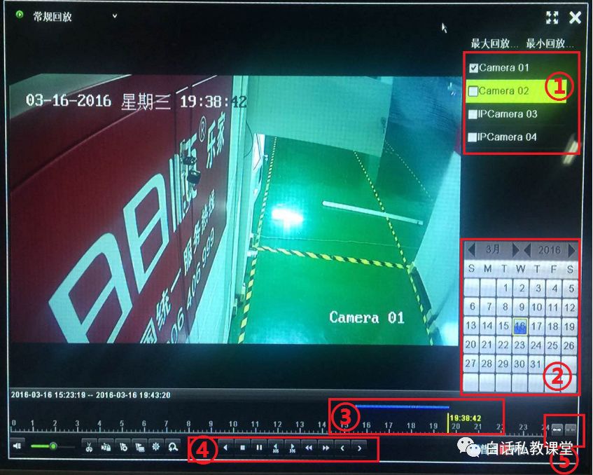

2.鼠标右键点击画面窗口,然后点击回放,系统提示需要管理员登陆,管理员默认:admin,密码:咨询各自的运营经理岗或者对应厂家售后。如下图:
3.登陆成功后,即可打开录像回放界面,如图:
注释:
①勾选需要查看录像的摄像头;
②选择日期;
③时间条(可拖动),蓝色部分是有录像部分;
④播放功能键,鼠标移至按键上有功能说明,如停止、暂停、快放、慢放等(快放慢放可按倍数播放,点一下是X4倍,点两下是X8倍)
⑤放大或缩小时间条(③)

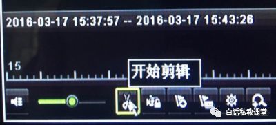

2.进入录像机回放界面,选好需要剪辑的录像通道、日期及时间段后,点击左下角的开始剪辑,如下图:
选好开始时间点后开始剪辑

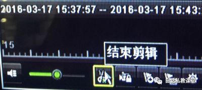

3.开始剪辑后,在时间轴处选择剪辑结束点,然后结束剪辑,如下图:
选择结束时间点
点击结束剪辑

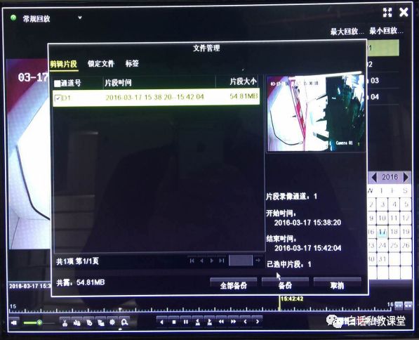

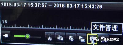

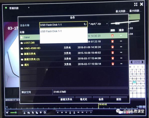

4. 结束剪辑后,点击文件管理,勾选刚刚剪辑的文件,保存到U盘。如下图:
点击文件管理
勾选剪辑文件
选择U盘及储存文件夹
