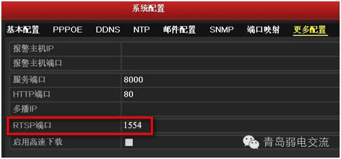

c)进入【更多配置】,将rtsp端口改为1554。

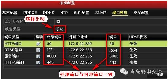

d)进入【端口映射】(又称UPnP),启用UPNP打钩,映射类型选择“手动”,将内部端口和外部端口设置成一致。此处状态是否生效都不影响。

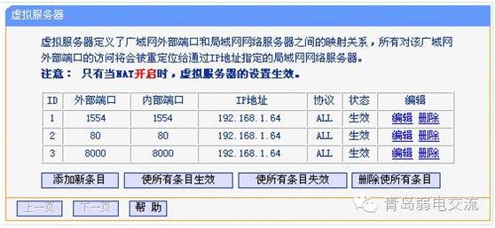

第二步:路由器端口映射
登陆路由器的配置界面,找到虚拟服务器/端口映射/转发规则,进行映射端口的操作。
a)
设备8080001554三个端口,缺一不可。
b)
若在同一台路由器上有多台监控设备,请使用不同的端口号来区分,不能重复使用。比如554要修改成1554或者2554,http端口要修改成81或者82,server端口要修改成8001或者8002

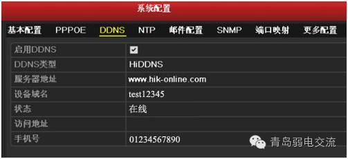

第三步:配置自定义域名
a)主菜单—系统配置—网络配置—DDNS,勾选启用DDNS,设置设备域名和手机号码。
设备域名自定义,请以小写字母开头,且整个域名中仅包含小写字母和数字。
备注:配置界面中如有用户名密码,无须设置。
b)当设备状态显示在线时可以使用自动生成的访问地址来访问设备。

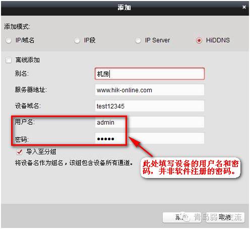

方式2:电脑客户端软件(iVMS-4200软件)
iVMS-4200客户端软件下载地址:
http://pan.baidu.com/share/link?shareid=464258&uk=70662920
备注:
iVMS-4000客户端软件主要用于2011年9月之前的设备,针对新的78S(N)H系列的设备不建议使用此版本的客户端。

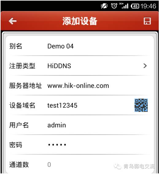

方式3:手机监控软件(iVMS-4500软件)
下载地址:/cn/download_more_391.html

a)确认端口映射时是否开放rtsp端口1554。
b)若已开放还是预览失败,确认设备的upnp类型是否为手动,内部端口与外部端口是否一致。

3、确认设备的upnp类型是否为手动,内部端口与外部端口是否一致。

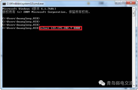

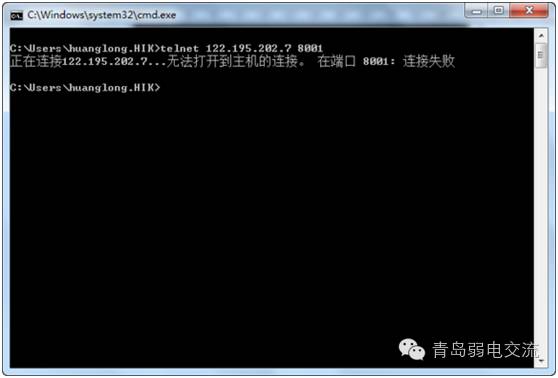

若不能登录的,建议排查端口,可以使用如下命令:
Telnet+空格+设备外网IP地址+端口号
win7系统一般是需要进入电脑控制面板——程序——程序和功能——打开或关闭windows功能,将telnet客户端和telnet服务器打上钩,“确定”即可)

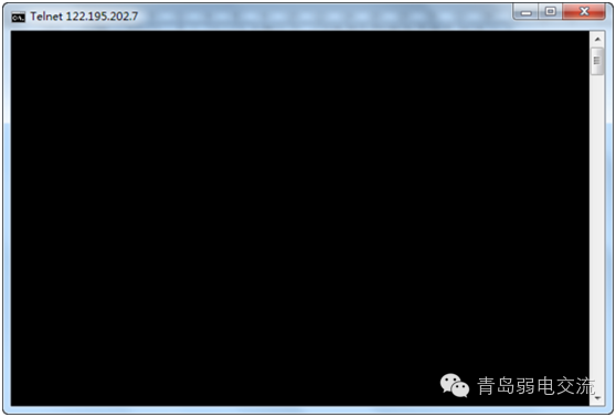

如telnet122.195.202.7 8000
出现如下的提示的话,说明设备所开放的端口正常。
出现连接失败时,请确认配置是否正确,或者更换端口,重新映射。
