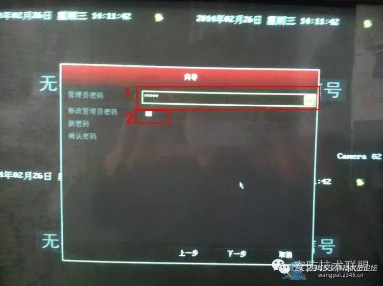

这款机子在没装上硬盘的时候,开机会嘀嘀嘀的叫,这是报警声,提示无硬盘。  下一步
在第1个红圈里输入原始密码   12345
如果不修改原始密码的就不要勾选弟2个红圈,下一步

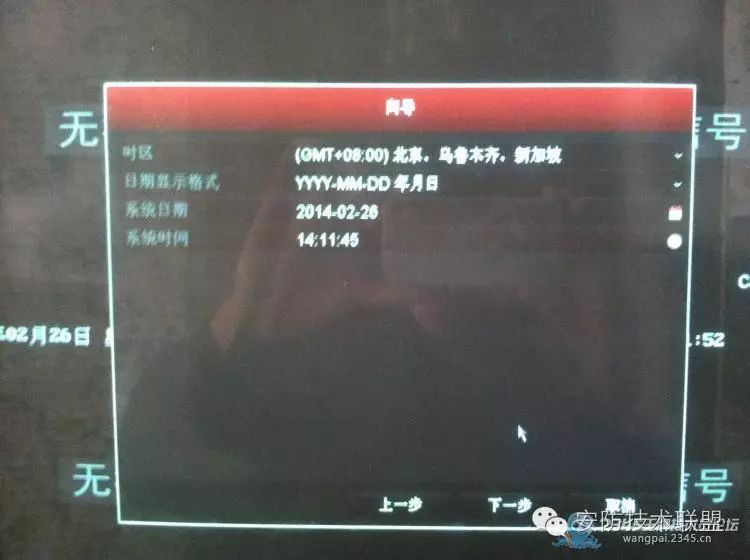

这个就不用说了,自己看时间日期对不对,不对就自己调整好然后直接下一步

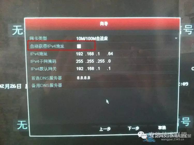

把红圈里的自动获取后面的√去掉,如果录像机链接的路由的IP是192.168.1.1的不用修改其他数据,如果是192.168.0.1的就要把地址和网关两项改为192.168.0.64和192.168.0.1,这样看明白了吗,就是要跟路由的IP是一致的,下一步

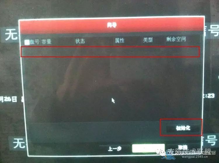

硬盘第一次装上去,肯定要格式化才能生效,但是我演示的时候没加硬盘的,所以上面是空的,大家装上硬盘的时候在上面那长的红圈里会出现硬盘是多少G之类的,我们勾选硬盘前面的√,然后点击下面短的红圈里面的格式化,等格式完成后,我们下一步

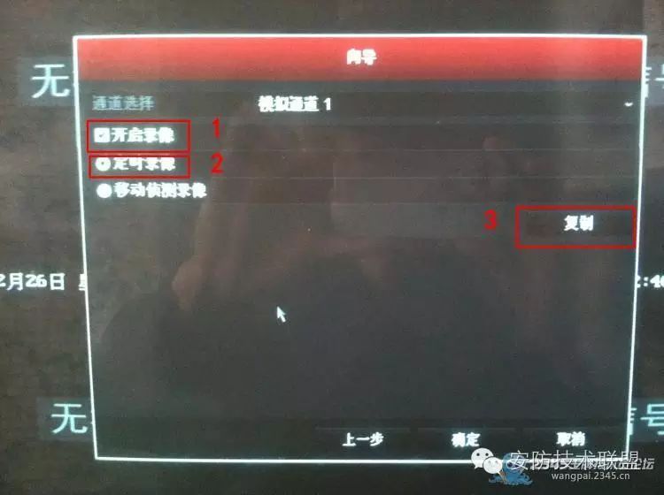

把红圈1  的【开启录像】前面打上√
选择红圈2  的    【定时录像】

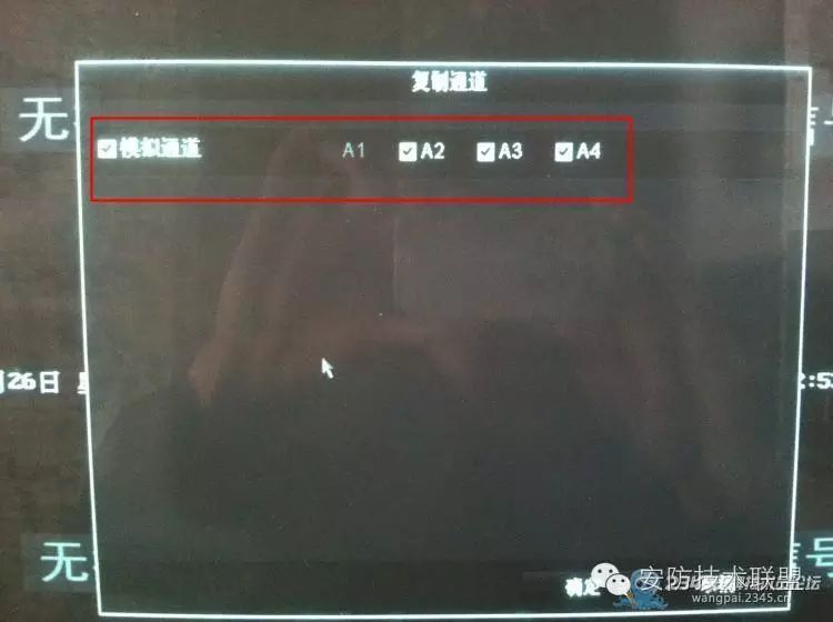

选择红圈3的   【复制】出现下图
勾选红圈里的模拟通道然后点击  确定   再点击一次   确定
完成向导的设置。

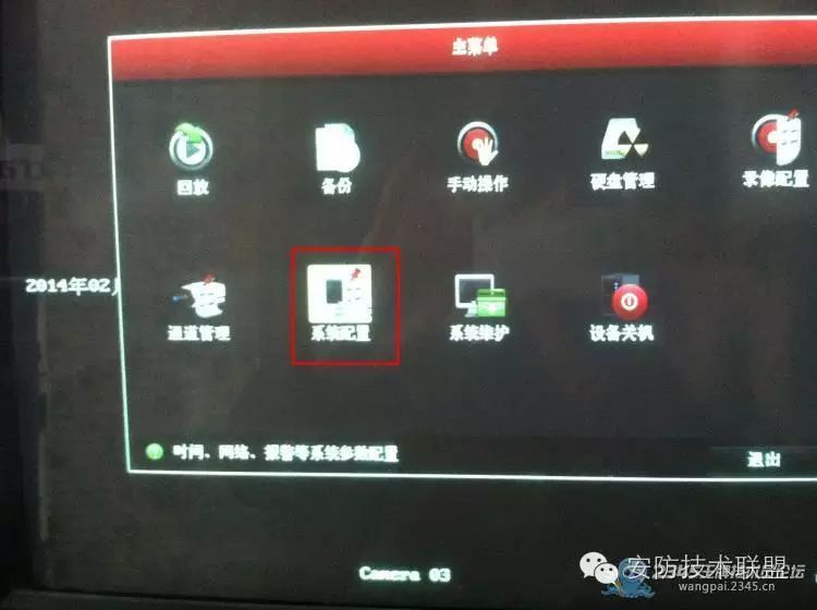

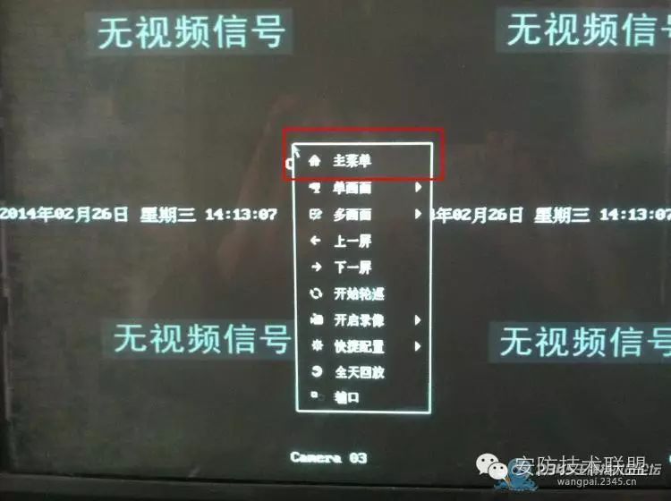

鼠标在任意空白处点击右键→选择红圈中的【主菜单】
在主菜单里,选择红圈中的【系统配置】

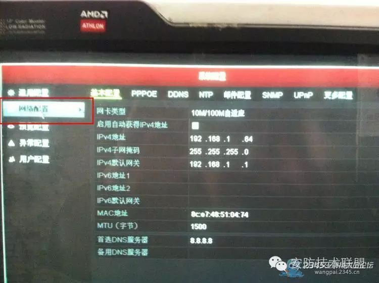

点击【网络配置】注意:我们默认的IP是:192.168.1.64,记住了等下路由里设置才不会搞错,录像机的IP是多少等下在路由里设置就是多少了哈

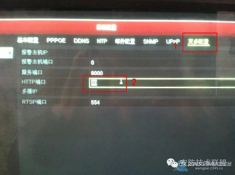

选择【网络配置】→【更多配置】→【HTTP端口】那里把80改为81
点击下面的应用

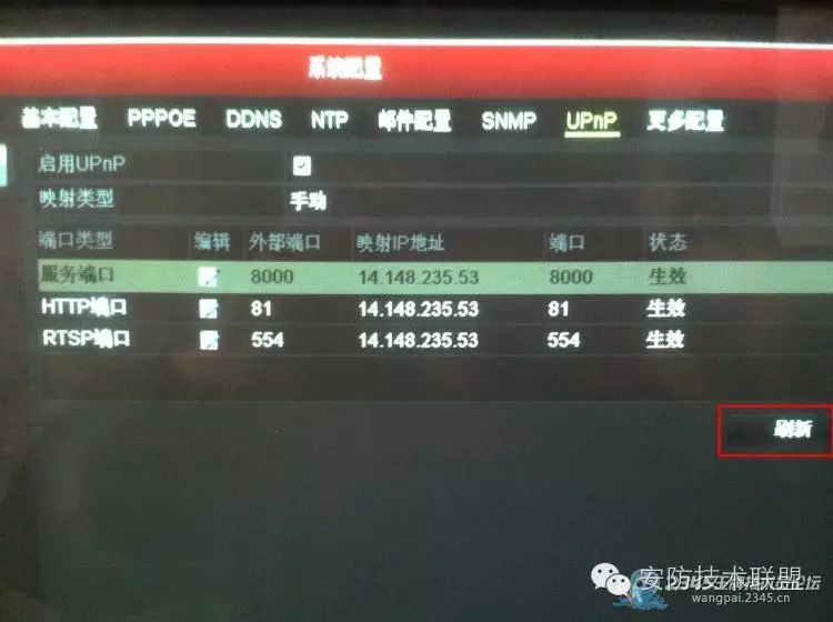

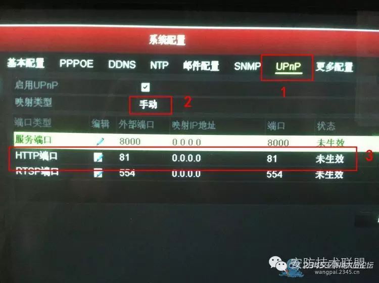

再点击红圈1的【UPNP】
在红圈2那里把自动选择为手动
在红圈3那里双击点击编辑,就是那支笔跟纸的图标   把80也改为81
再点击应用  然后点击红圈里的刷新    就会出现生效的字样了,没插网线,和网络不通就刷新也没反应的哦。录像机远程设置完毕

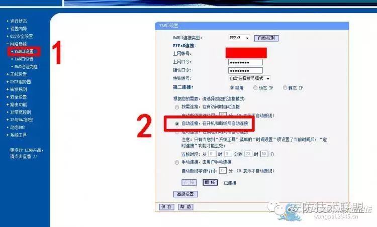

进入路由后点击网络参数里面的WAN口设置就是红圈1
选择红圈2的自动链接,这样以后断开路由,花生壳就会自动链接上去,不选择自动的话,断电再通电远程是上不了的,要注意了,这个必选,点击保存

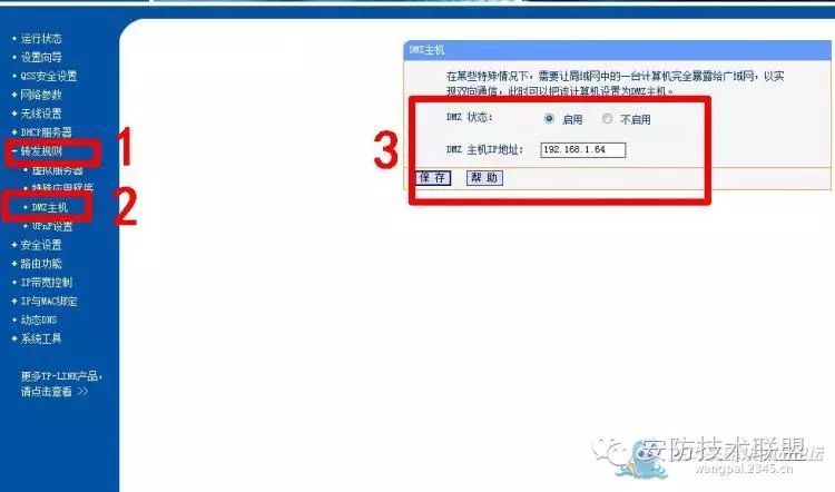

点击红圈1的转发规则
选择红圈2的DMZ主机
在红圈3里面选择【启用】然后在DMZ主机地址:填上录像机的IP,教程的录像机的IP地址是:192.168.1.64,就填上去,然后点击保存

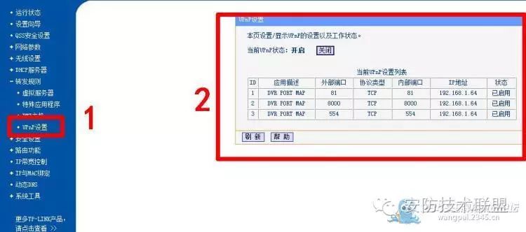

点击红圈1的UPNP设置,在UPNP里选择【开启】
刷新一下红圈2的按钮,看会不会出现以上数据,会的话,就证明路由已经跟录像机链接上了

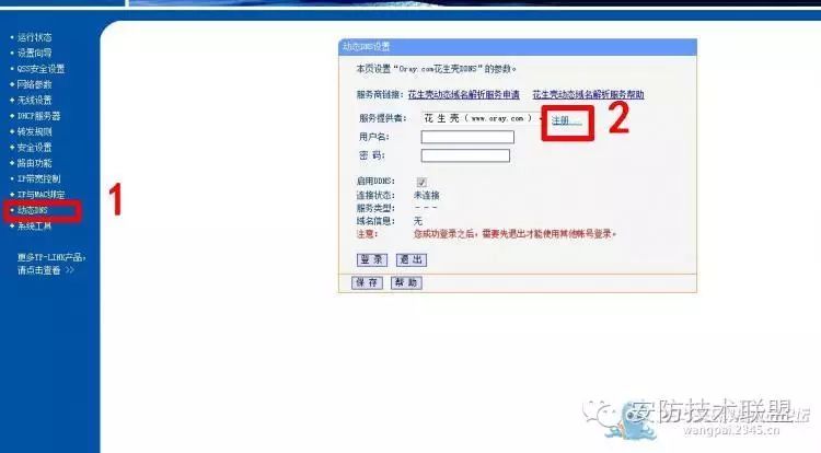

选择红圈1的【动态DNS】

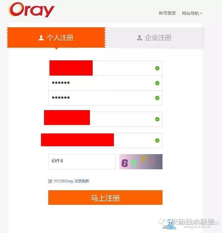

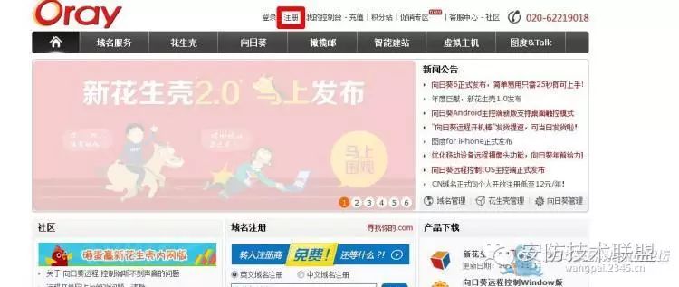

再点击红圈2的  花生壳后面的  注册,将弹出花生壳的主页
点击红圈里的注册
选择个人注册
怎么填,我相信这个就不用我教了吧,填完以后,点击   马上注册
会出现一个输入身份证和身份证号码的窗口,这个我不上图了
【不知道什么时候要身份证的,我以前都不用身份证的呀,至于怎么获取身份证这个你们懂的,随便填入一个真名和真身份证后就可以获取一个免费的域名了】
不是我教坏你们,不会获取身份证的,自己去【某度一下】输入身份证三个字看会出现什么,这样说,你还不懂,我没法说太明白,因为我很守法,不会教任何人去干任何坏事的,请谅解是【某度一下】能看懂吗???
当提示注册成功后,我们就可以关闭花生壳的网页了

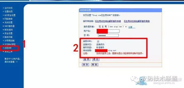

还是选择红圈1的动态DNS
在红圈2上面填上刚才注册的用户名和密码,点击保存,后点击登录
就会出现红圈2里所显示的数据了,这样证明,我们域名登录成功了,在红圈2里能看到一个域名,这个域名要拿笔记起来哦。

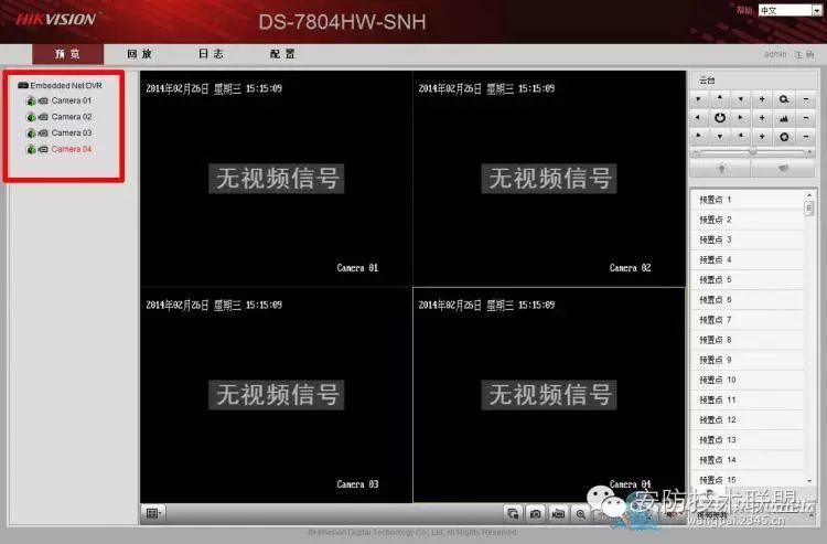

我们打开IE在地址栏输入     http://花生壳域名:81   (花生壳域名在路由成功登录后能看见,在上图红圈2里显示,由于域名是我自己用的,不变透露)回 车就能看到我们的远程监控了

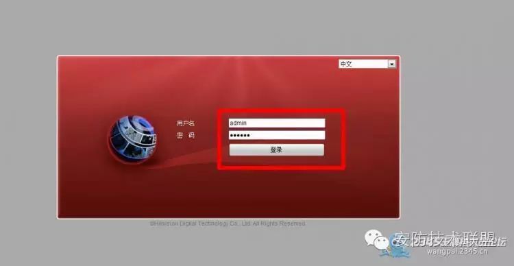

海康的网页远程就能上图所示了,成功登录远程后,会出现以上登陆框
在红圈里输入我们的默认用户名和密码 用户名admin    密码12345
点击登录
第一次登录成功后会提示安装插件,这时要安装插件后才能正常播放,由于我之前安装好了就能直接打开了,没安装插件的,自己按网页提示安装。
安装完插件后,如果是4路的监控机,右边就是4个黑格子
我们点击第一个格子就点击红圈的001前面的那个图标
点击第二个格子就点击红圈里的02前面的那个图标
反正你装了几支监控就选择几个格子,就能预览了

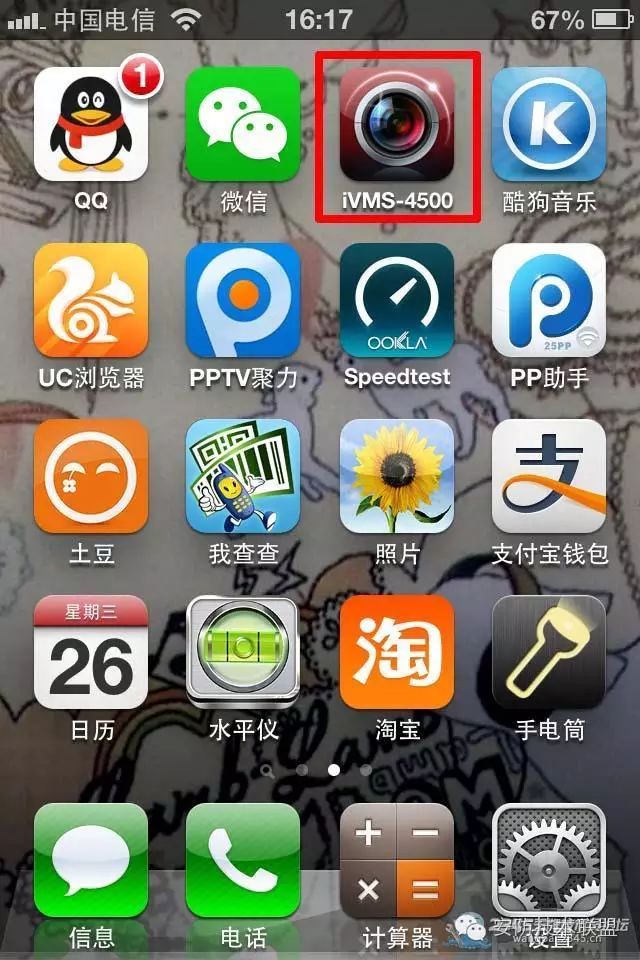

教程就以苹果4的软件来讲解吧,以为我用的是苹果4所以教程只能讲解苹果的软件了,安卓的手机软件也差不多

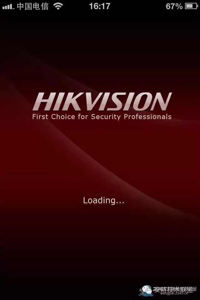

红圈里的图标就是安装好的IVMS-4500   软件图标了,我们打开它
出现等待画面,我们等下

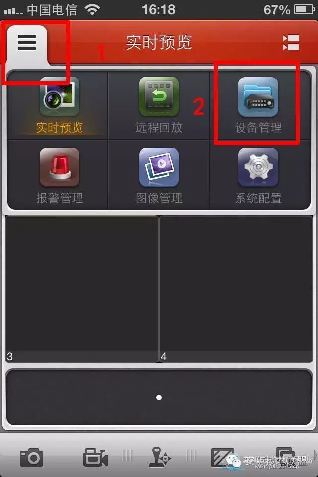

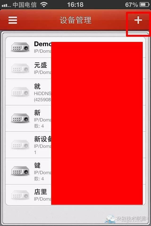

打开软件后我们点击左上角的红圈1那个三横
再选择红圈2的设备管理

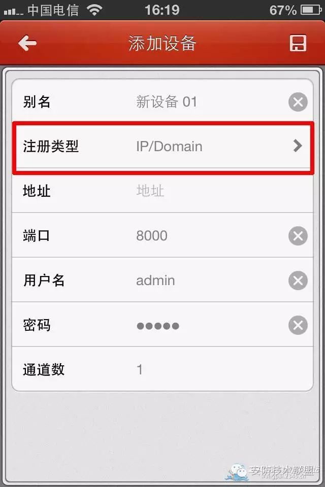

选择红圈里的  +
红色部分是我客户的域名,挡住是为了别人的隐私啦
别名:随便输入一个名字即可

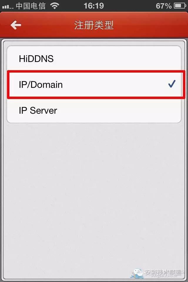

点击红圈里的选项
选择红圈里所示的第二项哦

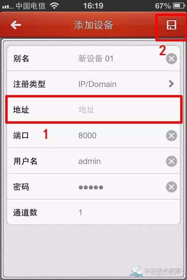

在红圈1里输入我们申请的域名格式跟网页不同
格式比如      tkdn555555.vicp.cc            前面不用加上http://后面也不用:81
监控机没修改默认账户和密码就其它默认即可

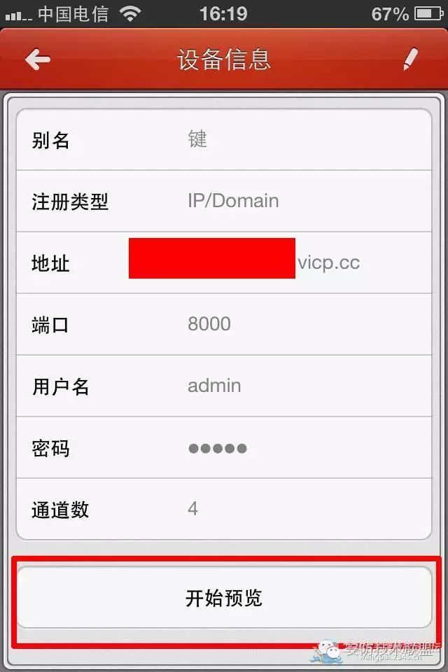

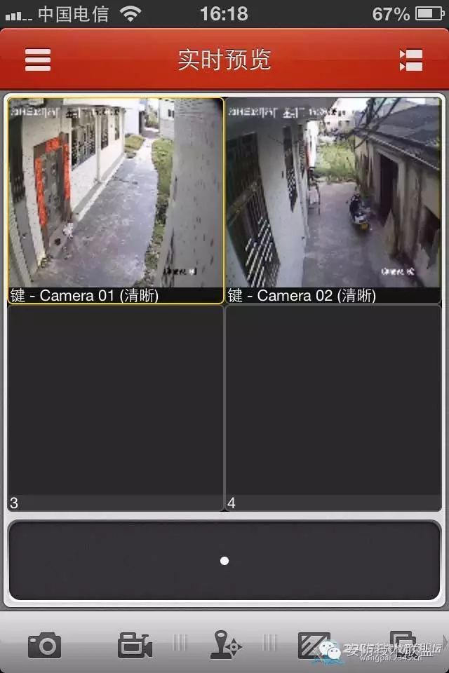

点击红圈2 的保存图标,会出现下图
点击保存后,会出现红圈所示的开始预览     链接不成功就不会出现哦
