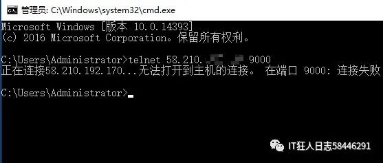

2、在外网检测所映射的端口
为提高安全性,8000端口不能直接开放,需要变更端口号映射到公网,因此,在外网执行命令:telnet 58.210.xxx.xx 9000,连接失败,改用站长工具来扫描相应IP的9000端口,同样是显示关闭状态
由此判断,问题应该出在防火墙上

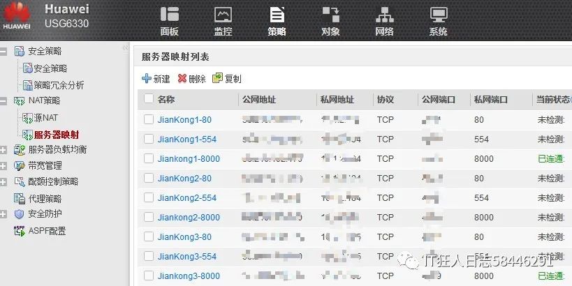

1、登录防火墙WEB界面,点“策略”标签,打开“NAT策略”,点击“服务器映射”,硬盘录像机的端口映射赫然在目
经检测,端口状态为“已连通”貌似端口映射成功的啊

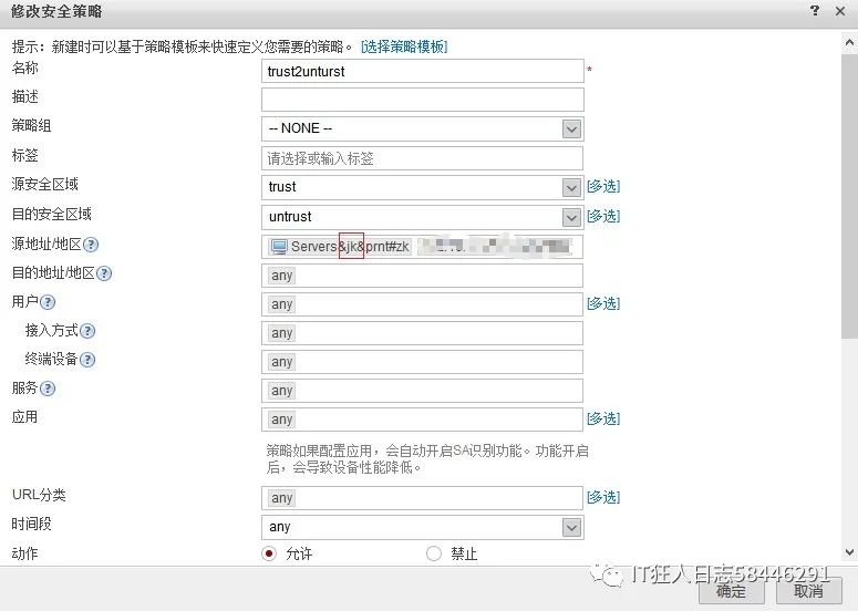

2、检查防火墙的安全策略,确认允许硬盘录像机访问外网,其实这个不用看,因为萤石云能够正常看到监控画面,不过既然要查,就顺带看一眼呗

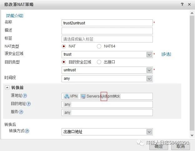

3、看来一切正常,难道是源进源出的问题吗? 那就再检查一下相关的源NAT策略吧
没错啊,硬盘录像机是从固定IP的链路出去的,前面也看过了,端口映射的确是做在固定IP的链路上。

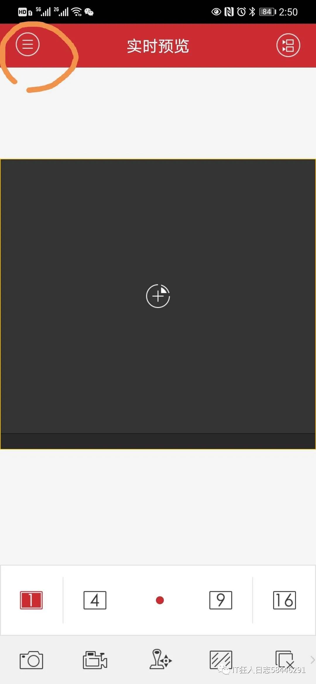

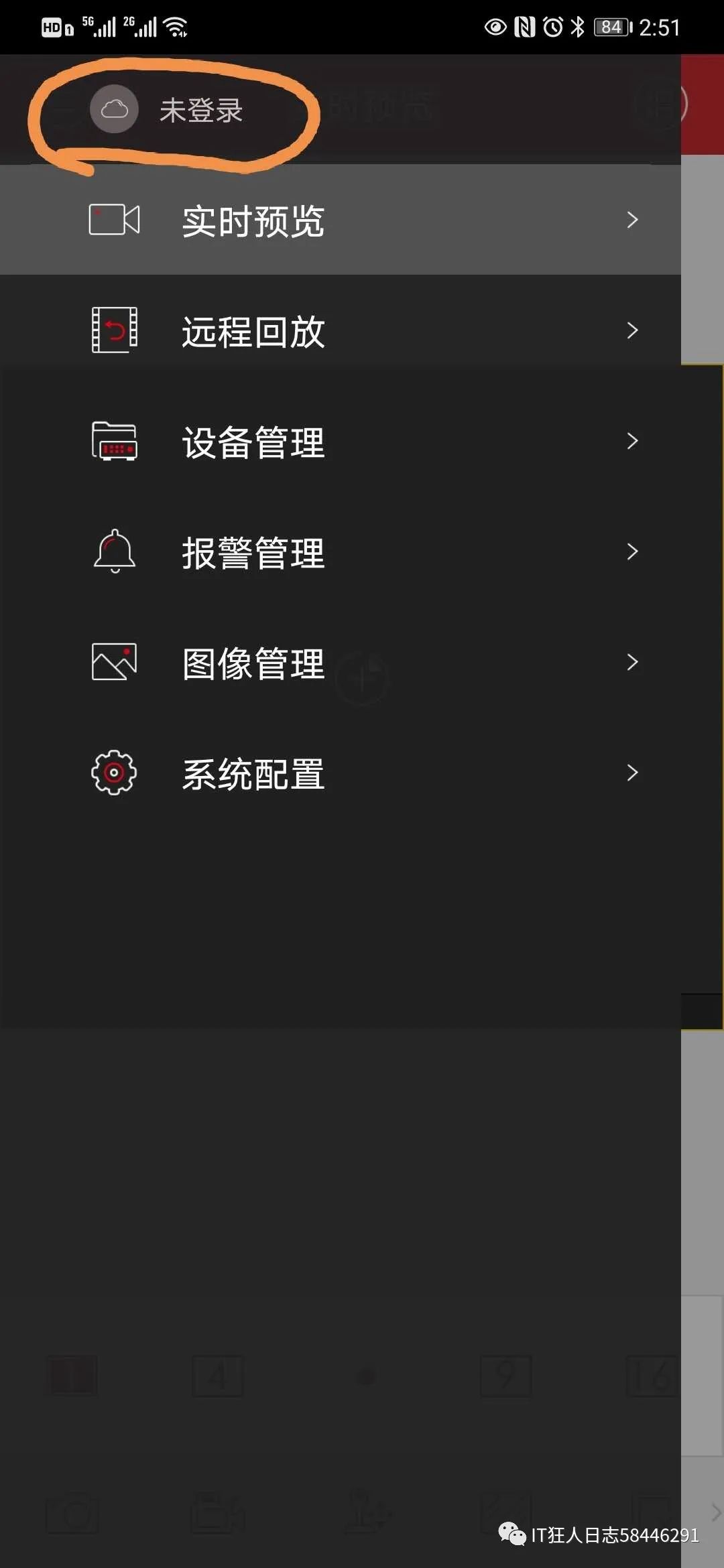

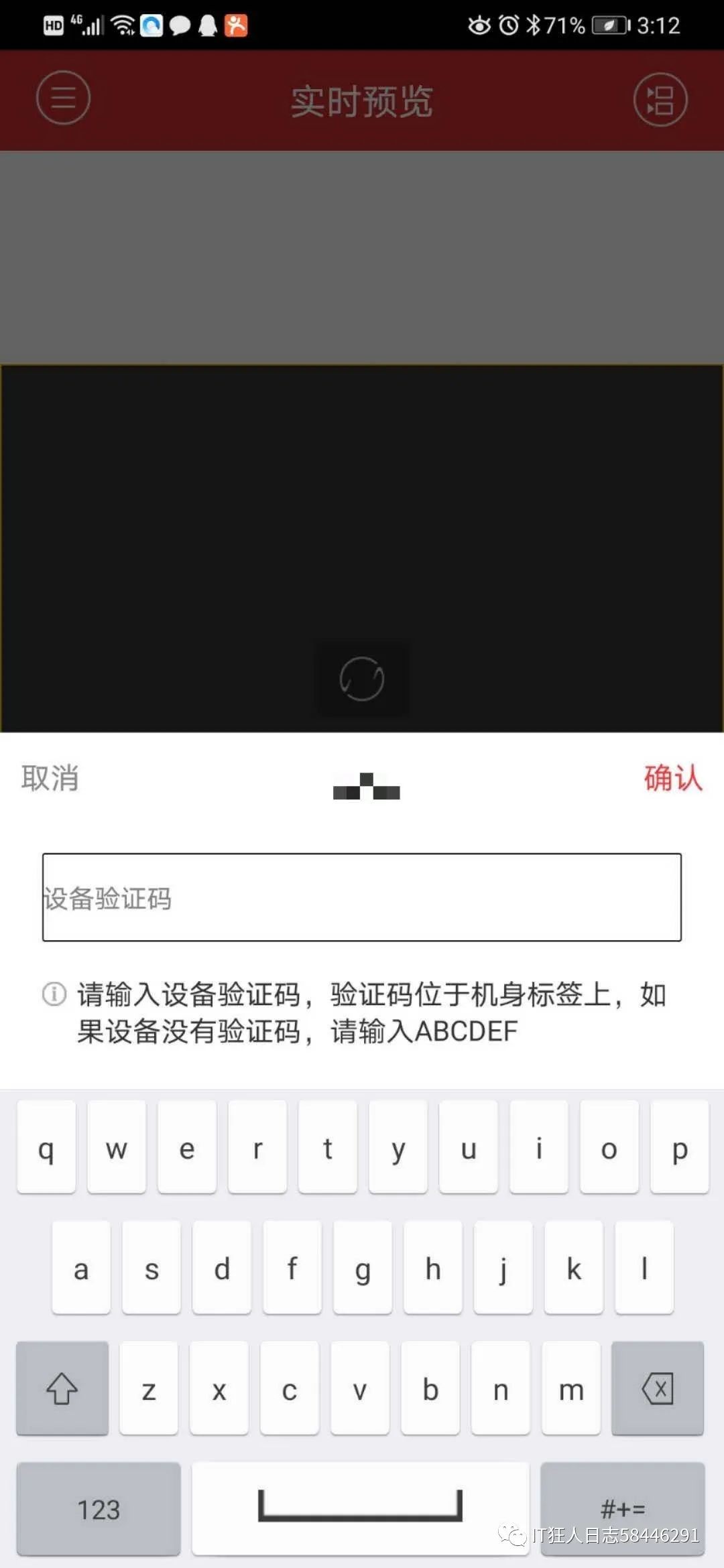

第五步,在手机上打开ivms-4500,按以下图片登录萤石云帐户:
输入验证码后,ivms-4500终于能看到久违的监控画面了,文章写出来只有1600多字外加几个图片,其实是足足折腾了半天。
