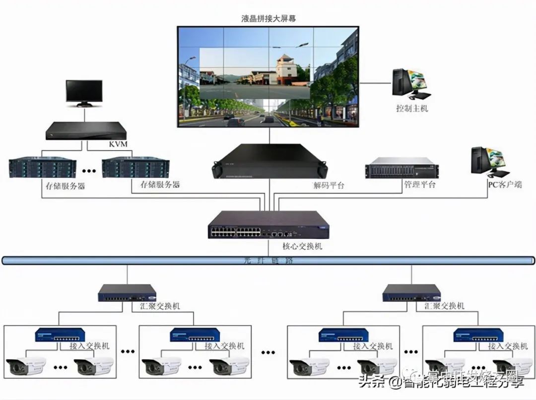

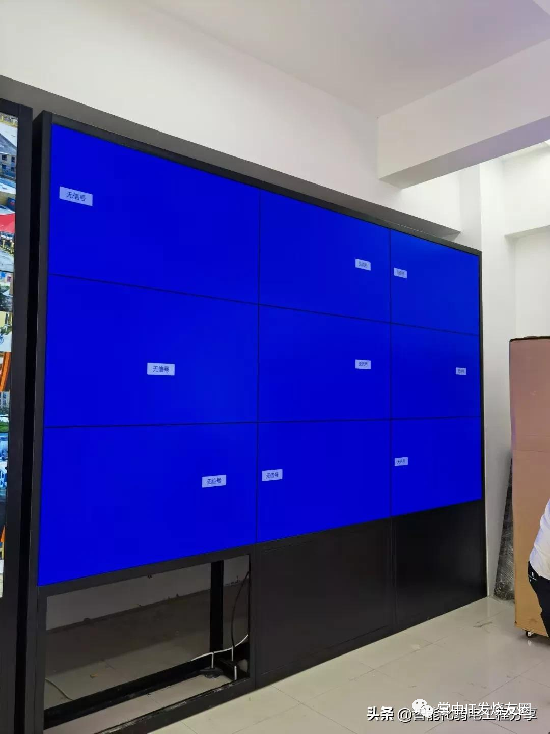

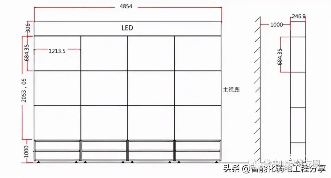

最近接的项目工程基本快完工了,需要安装9块拼接屏规格是3*3的矩阵。需要作为监控屏幕来使用,产品是海康威视的已经组装完成了,开始简单的调试就可以让监控画面上墙显示。
下面我就给大家详细介绍一下这个拼接屏的内容吧,请耐心点哦。先从这个拓扑图看起吧。
液晶拼接屏安装教程详解

1:首先,确认好液晶拼接屏的固定方式,是采用落地支架还是机柜,还是壁挂,测量好支架到后墙的距离(后面最少能容下一个人的维修空间),一般标准是离墙1米左右安装,后面尽量安装一个灯,以便我们后期维护照明使用。我们这个安装支架机柜的方式。
2:支架一定要牢固,根据液晶拼接屏的尺寸和数量确定承载重量,一般是1.5倍于屏的重量,拼接屏安装顺序一般是从左至右的安装顺序。
3:支架装好后开始装屏,屏幕安装顺序依次是从左到右,从下到上安装,调整好屏与屏之间的缝隙,确保水平和垂直性。我们这次使用的屏幕大小是55寸的现在市面上比较普遍使用。

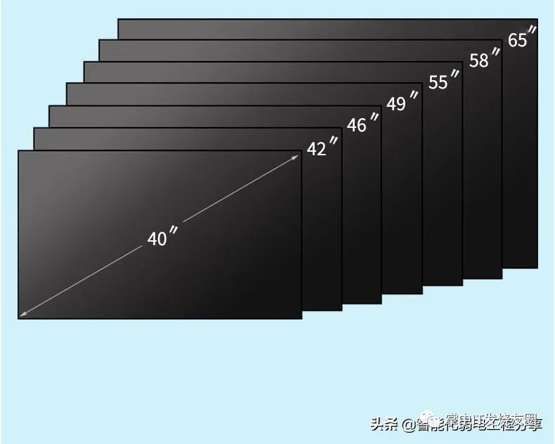

单块液晶拼接屏屏介绍常用尺寸如下:
通常说的尺寸大小,46寸,49寸,55寸都是指对角线的尺寸,单位是英寸。例如其他规格的60寸75寸的使用比较少。

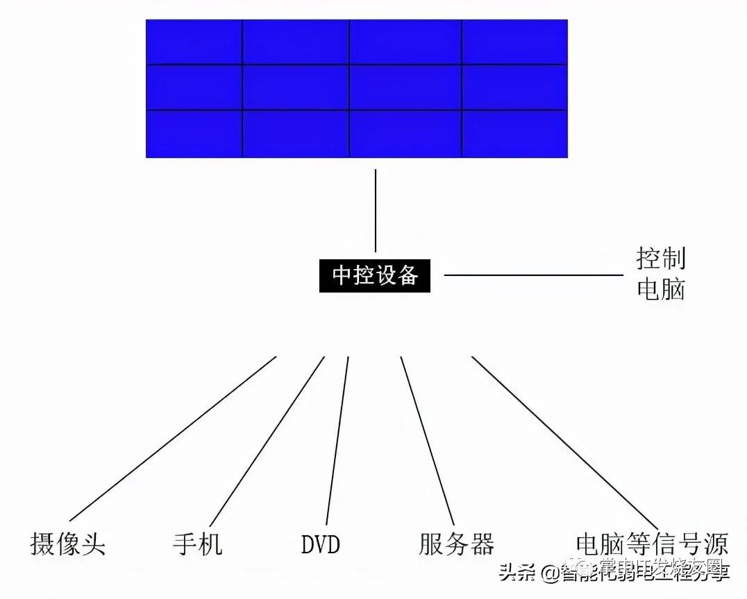

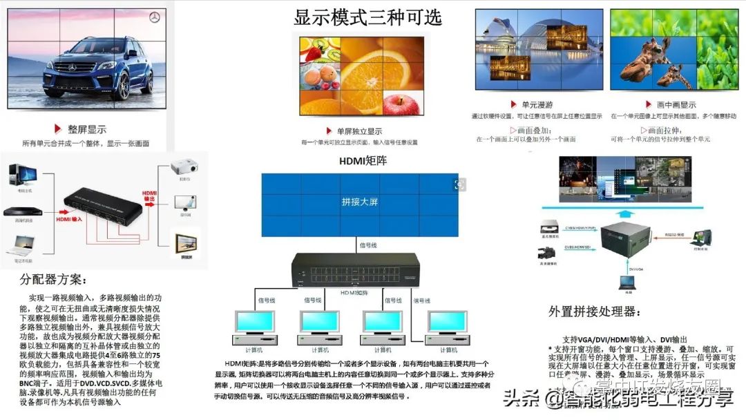

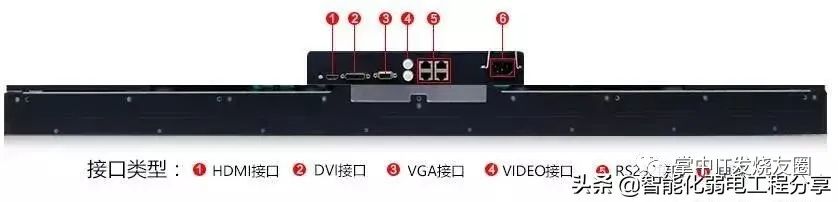

拼接屏:一般的拼接屏就那几种2×3、3×3、3×4、4×4、4×6等,那么这些大屏拼接后的接口就是6、9、12、16、24,此外、购买拼接屏的时候需要注意的是液晶拼接屏一定要含有内置的拼接屏处理器、而且还需要配套1个拼接处理器的软件、这种处理器的作用是完成各个屏之间图像的拼接。这次使用的是海康威视的产品,选用的规格是3*3的规格

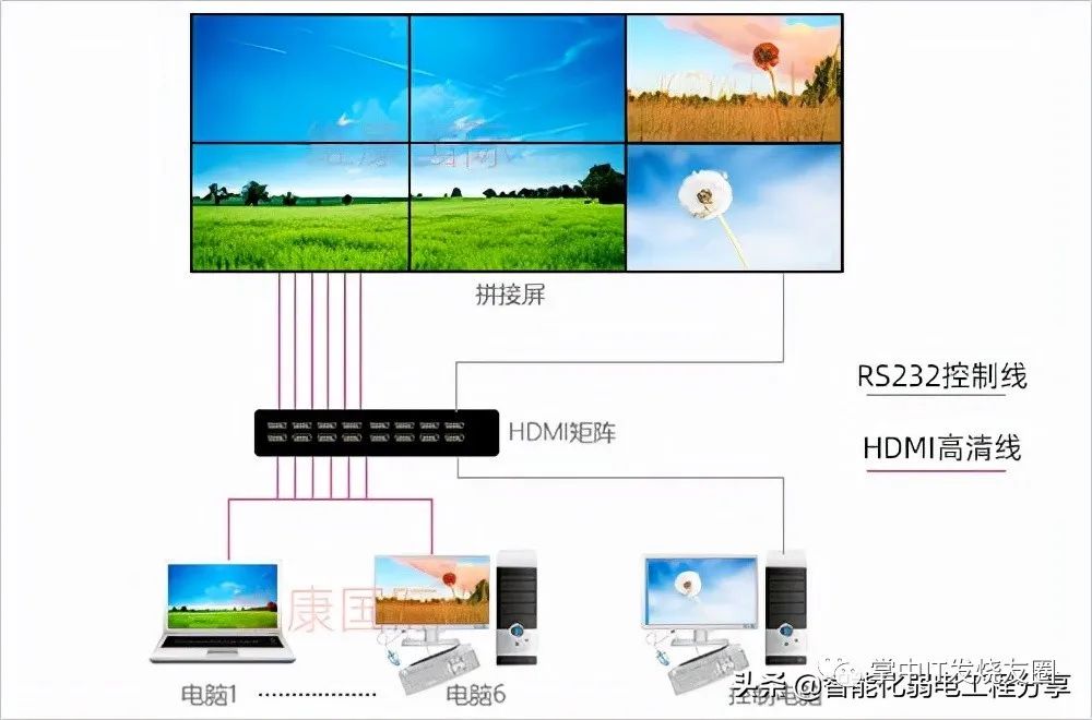

4:屏幕安装好后就是接线,拼接屏之间一般都是用网线做控制线每块屏用网线之间串联,第一块屏的网线要接到电脑上面的串口,这样就可以控制整个大屏。
5:信号线的接法:每块屏都需要插入信号线,现在世面用得比较多的是HDMI高清线, 屏幕上的信号线都接入分配器或者矩阵或者多屏处理器,从而每块屏幕都能完成的显示图像。我们这次使用的也是HDMI的接口,现在很少使用VGA、DVI接口了。
6:调试阶段:屏幕通电后,可以对屏幕进行调试,通过电脑窗口每块屏都显示地址码,分配屏幕的所在位置,给其发射指令,屏幕调试就算完成了。

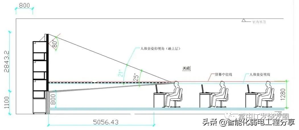

首先应以人体工程学设计为原则,大屏幕最佳观察视角设计是从人体工程学原理出发,对大屏幕系统的底座高度、水平视角、垂直视角进行人体工程学设计,以获得最佳的观看视角,让用户获得最专业的视觉体验。
垂直25度原则
人眼观看某一物体时,视线夹角≤25度时不需要抬头低头动作,为最宜,满足人体工学设计,长时间观看不会造成脊柱疲劳,此时距屏幕的距离可视为最近观看距离,即控制台距屏幕的最近距离。
水平视线原则
人眼的水平视线与投影屏幕垂直可获得最佳的屏幕观看效果,对于拼接大屏以最底一层屏幕的中位线作为基准。人体坐姿水平视线的高度一般为1.28米左右,让拼接大屏最底一层屏幕的中位线距地面尽量接近这个高度为宜。

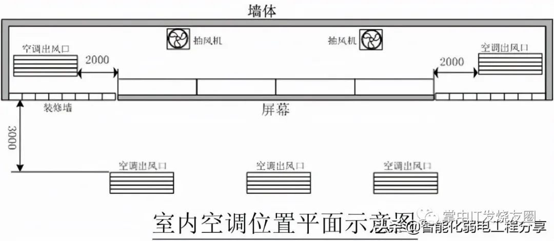

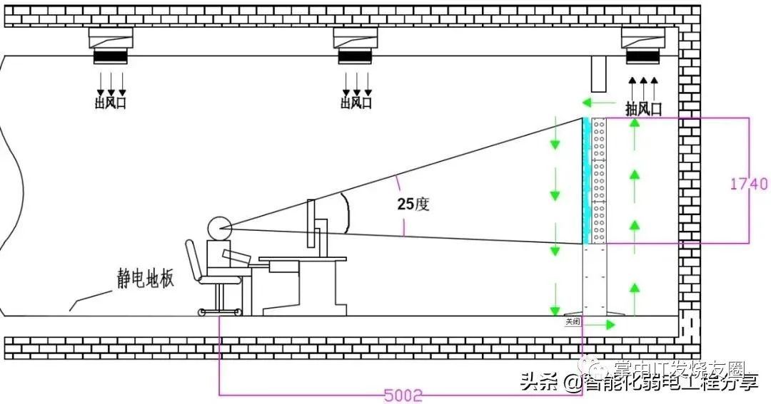

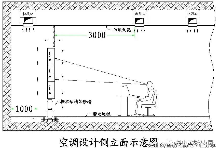

空调要求,温度控制在23·26°之间为宜
1) 大屏幕系统安装房间有条件下可使用恒温、恒湿送风型专用空调机,其他可使用冷暖型分体空调机(如有大楼中央空调系统,也应配置)。
2) 位于大屏幕显示系统维修通道内的空调(中央空调或柜式空调),其出风口位置应尽量远离后侧箱体,并且出风口的冷风绝对不能对着屏幕直吹,要朝远离屏幕的方向吹,以避免屏幕冷热不均匀而损坏和结露现象。
3) 对空调设计的要求(较理想状态):大屏幕显示墙前面厅堂和背面维护通道中央空调的冷气送风管道应设计成同一条管道出风和回风,所有的空调送风口应远离大屏幕显示墙3米左右,并且不能对着大屏幕显示墙直吹;大屏幕前面和后面修护通道的空调开关集中安装一个地方,在使用空调时应同时打开或同时关闭送风,防止遗忘某个开关造成严重的温差。另外大屏幕显示墙后的维修通道要加抽风机不少于2个向室外抽风,保证大屏幕显示墙前后的空气循环对流,以避免大屏幕显示墙屏幕冷热不均匀而损坏和结露现象。
4) 在湿度较大的地区,在机房内要安装抽湿机,以保证相对湿度达到要求。
5) 大屏幕显示系统在现场安装前要求先对安装点的空调系统和风机进行运行1周时间,以保证空调管道内的粉尘已经清除。

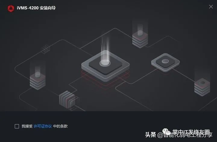

第一步、安装客户端软件(一定要用解码器配套光盘的那个版本,用官网的4200无法使用)

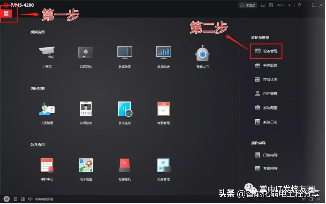

第二步、激活解码器

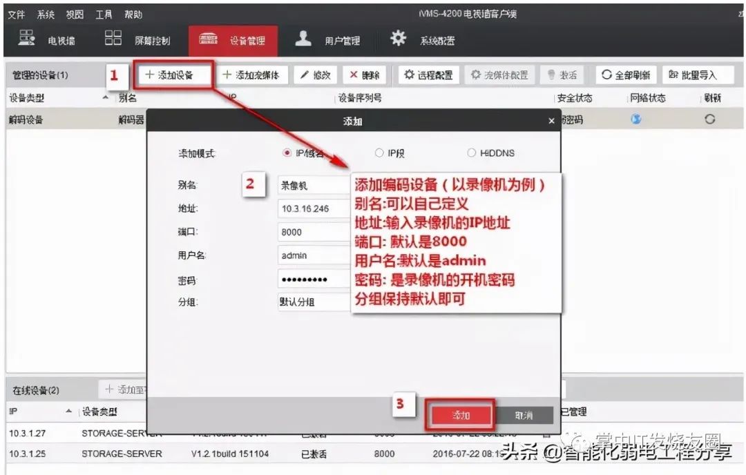

第三步、添加解码器/编码设备

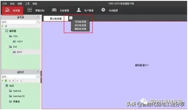

第四步、解码上墙

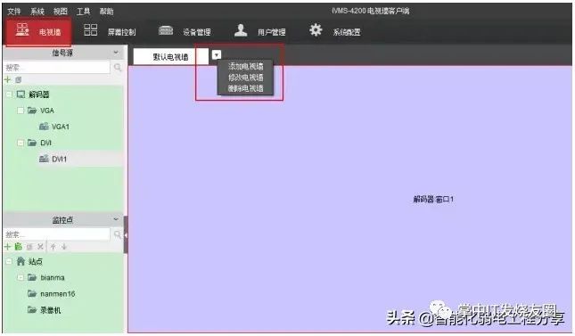

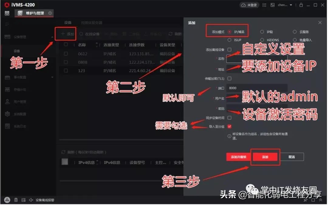

进入设备管理,分别添加解码器跟编码设备。

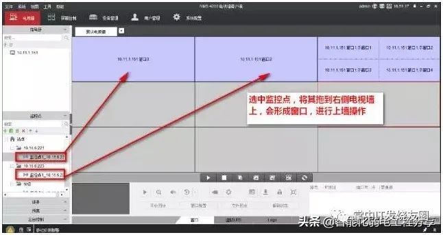

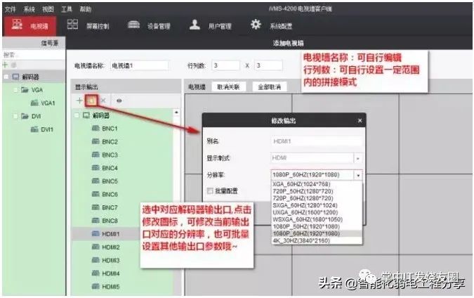

[添加电视墙]进入到电视墙页面进行相应配置。电视墙配置界面点击虚拟屏幕上方的选择,可以添加电视墙。这里有个诀窍,就是很多老的机房的监视器都是VGA、DVI、BNC的接口,很少有HDMI接口,所以就需要用到转接头了,建议大家千万不要用DVI转VGA的转接头和转接线,市面上99%的这些头和线都用不了,我测试过很多种,也就一种能用。如果用HDMI转DVI的头或者线,监视器的DVI口看下,因为DVI口有18+1、24+1、24+5的三种,如果屏幕不显示,在这里把输出格式转换成DVI试验下。

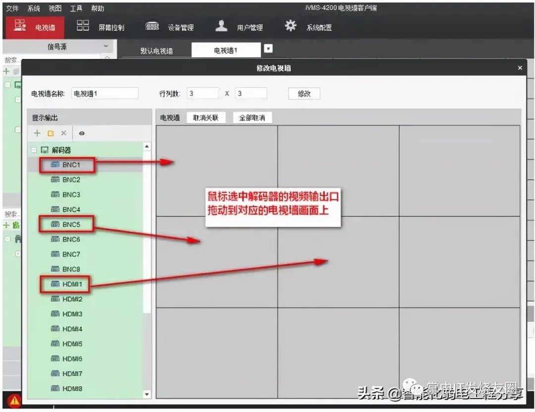

[关联输出口]将解码器的显示输出口拖动到对应的大屏画面上,如果老的监视器,没有别的口可以用,就用解码器配套的BNC,也可以用BNC解码输出的。
[关联监控点]选中监控点,将其拖到右侧电视墙上,会形成窗口,进行上墙操作。

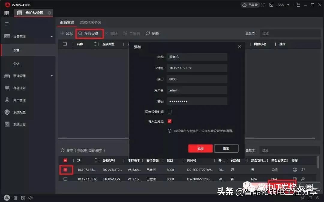

  一、IVMS-4200添加局域网设备
  1、打开IVMS-4200客户端

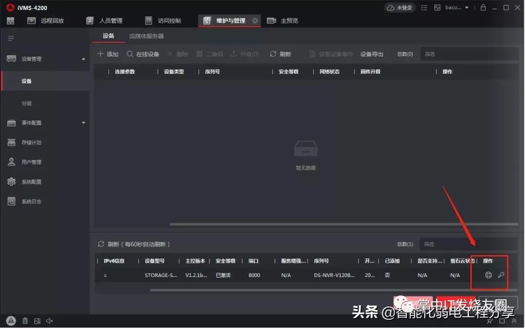

  2、进入维护与管理界面,点击在线设备,搜索到局域网设备添加
  注:若搜索到的设备ip和电脑ip不在一个网段,记得点击“操作”,修改设备ip和电脑在同一个网段再进行添加。

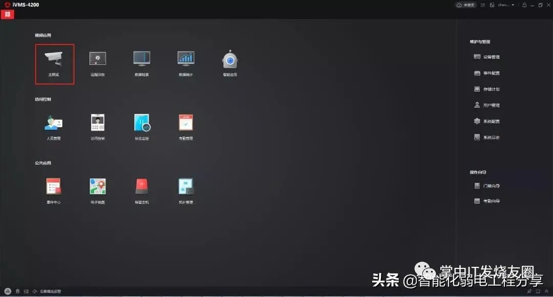

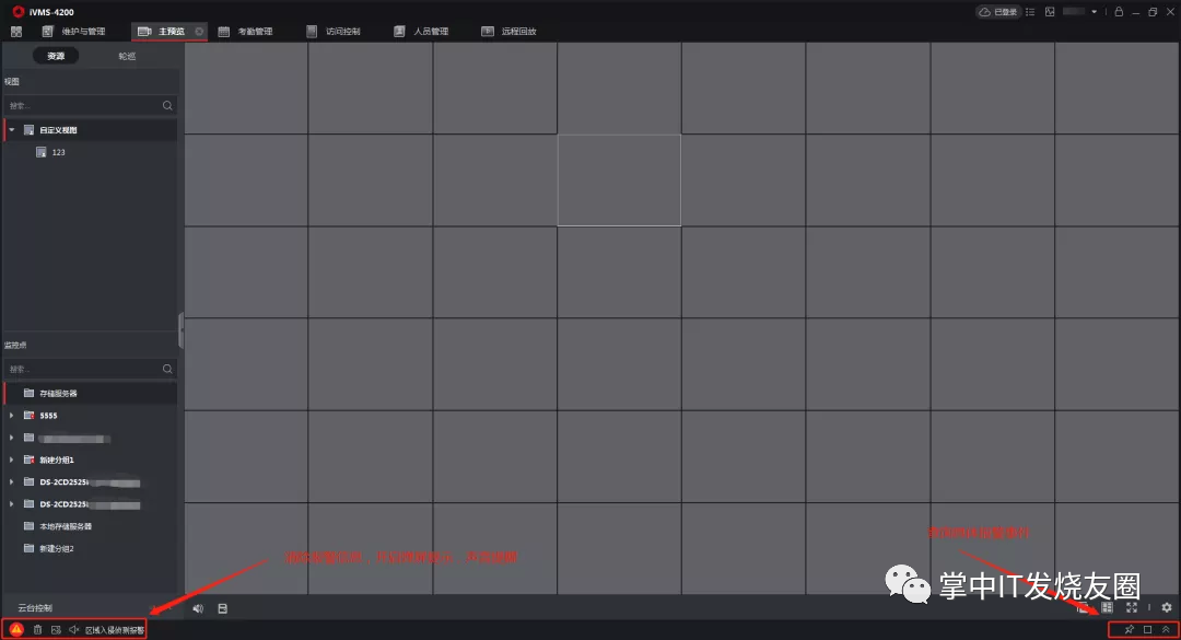

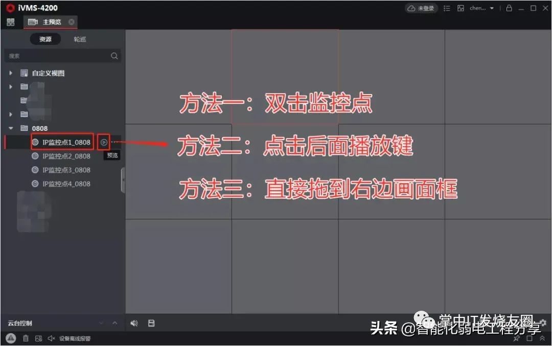

  二、iVMS-4200开启预览
  二、iVMS-4200开启预览
  1、打开IVMS-4200客户端,进入“主预览”
  2、在左侧选择需要预览的通道,进行画面预览。

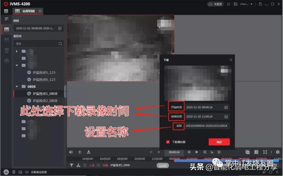

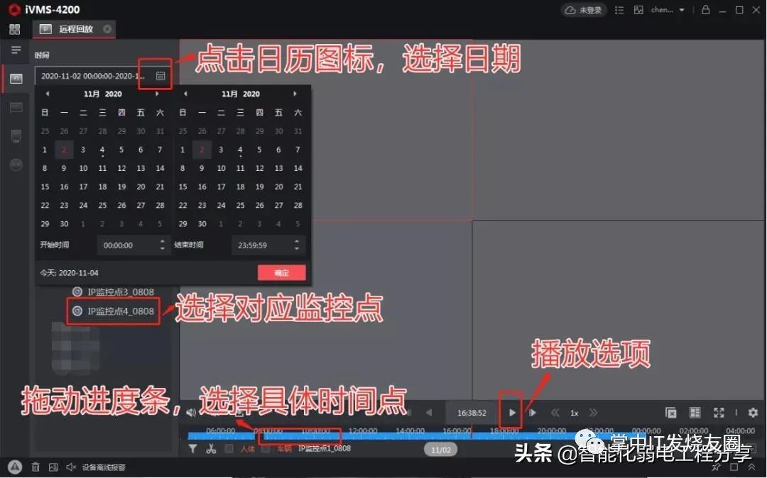

  三、iVMS-4200录像回放下载
  1、点进4200左上角控制面板,选择远程回放
  2、选择需要回放的日期和通道进行录像回放

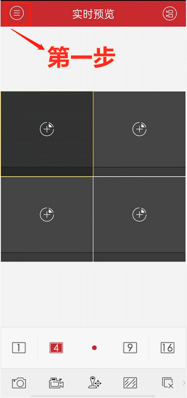

  四、iVMS-4500配置
  1、添加设备、预览

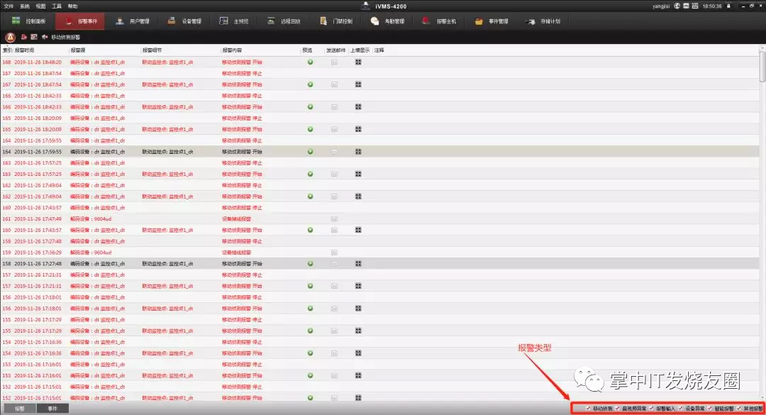

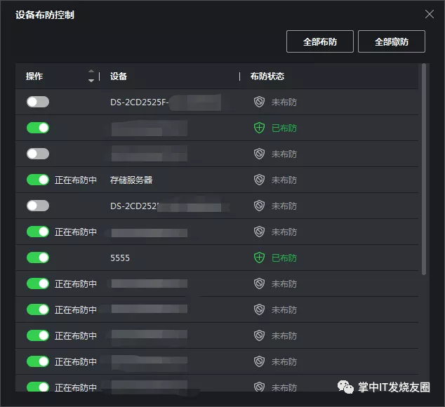

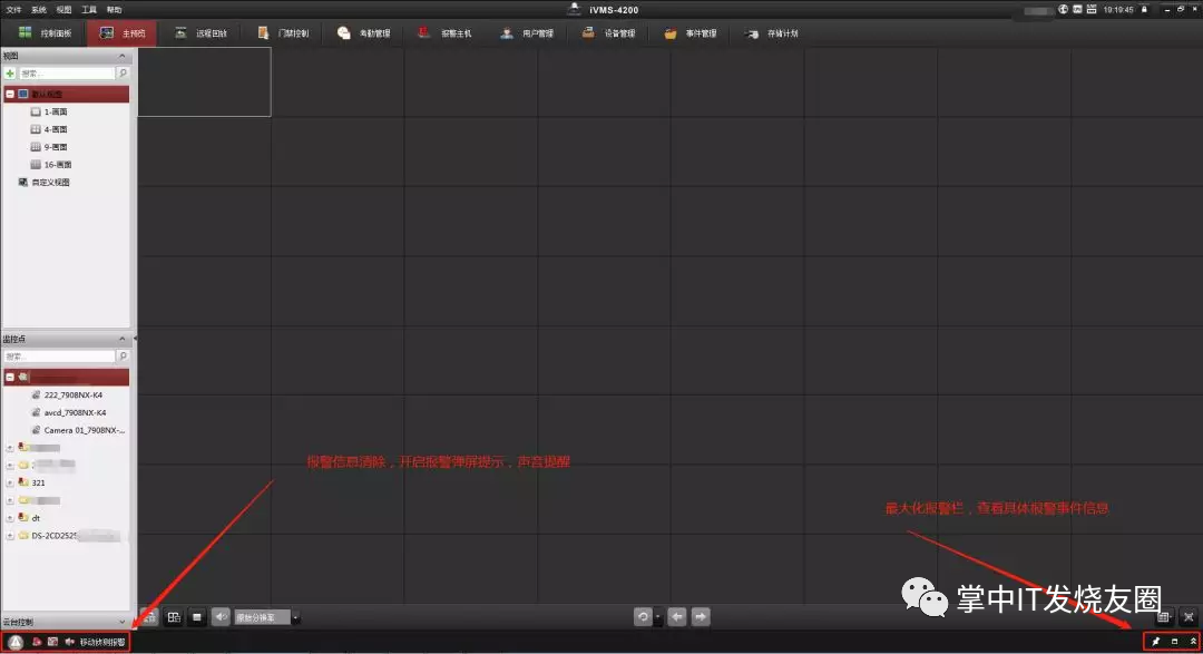

4200报警弹图、一键撤布防,一招教你搞定
旧版本IVMS-4200操作界面

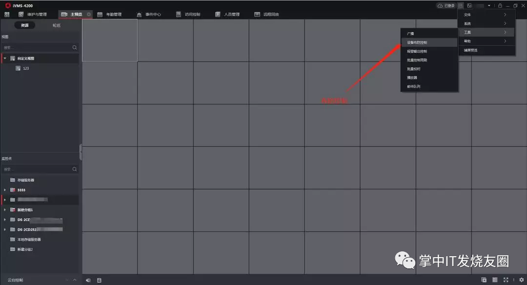

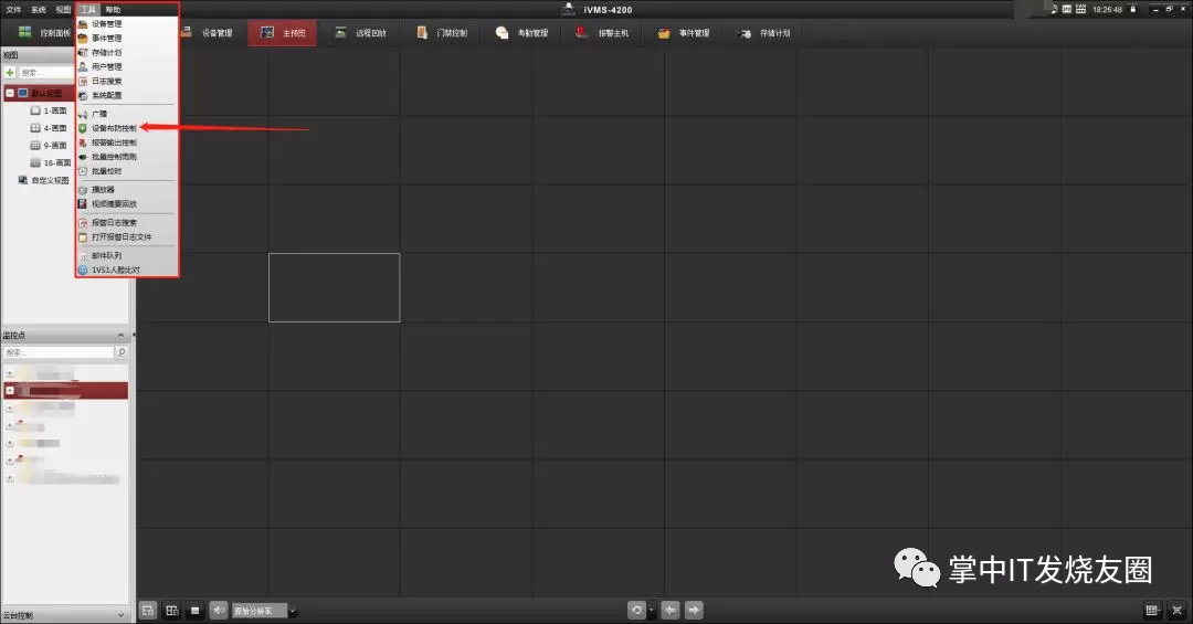

STEP1. 运行4200客户端,添加好设备后,选择工具-设备布防控制。
STEP2.在此界面我们可以选择需要撤防的设备,去掉勾选即可。
注:4200添加设备默认开启布防
STEP3.预览界面也可以启用或关闭报警自动弹图像和声音告警,以及查询具体类型和报警事件。
STEP4.查看报警详细信息。

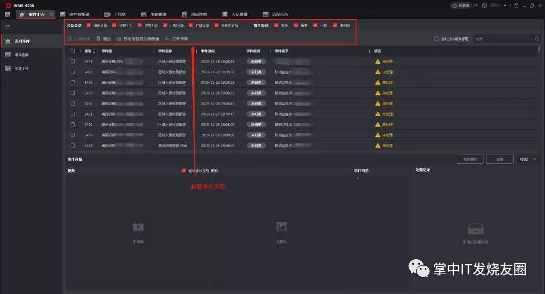

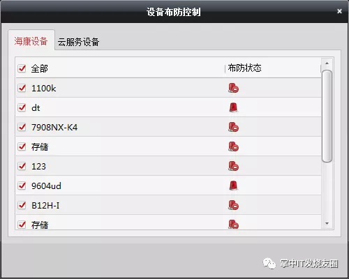

02新版本IVMS-4200操作界面
STEP1.运行4200客户端,添加好设备后,选择菜单键-工具-设备布防控制。
STEP2.在此界面可以择需要撤防的设备,勾去掉即可。
STEP3.同样预览界面可以启用或关闭报警自动弹图像和声音提醒,以及查询具体类型和报警事件。
STEP4.查看报警详细信息。
