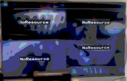

报错关键词:NO Resource
报错介绍
大家在配置解码器解码上墙的过程中一定有遇到过"NO Resource"这个提示吧,不要惊慌,不要着急,不是设备出问题了哦,只是设备解码达到能力上限的一个提示。

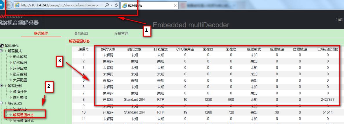

查看解码通道状态
1.电脑网页访问解码器的IP 地址,登录
2.解码操作-解码通道状态查询
3.查看当前正在解码的通道数,每个通道的解码分辨率是多少和解码器的解码能力上限对比下看是否超过了解码器的解码能力上限

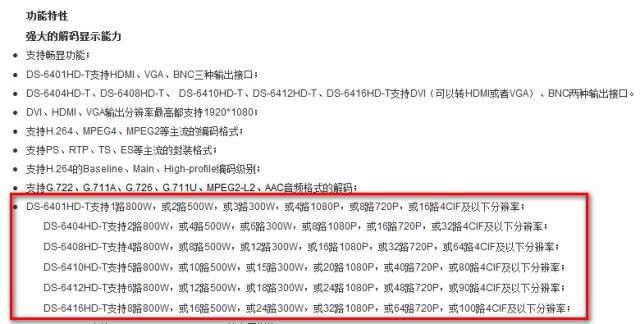

对比解码能力
设备解码能力:以6400HD-T解码器为例,解码能力参数可以在www.hikvision.com官网--产品中心--解码器中对应型号去查询。
当前解码通道状态总的解码个数和分辨率对比解码能力表,发现没有超过解码器解码能力上限,但还是有报错这又是什么问题呢?

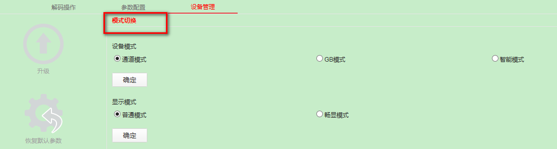

查看解码工作模式
1在设备管理,模式切换
2.设备模式默认选择通道模式,显示模式默认选择普通模式
注意:知识点(敲黑板)
开启智能模式:解码性能降低一半
开启畅显模式:开启畅显模式指解码器会对解码后的码流进行处理,显示帧率翻倍,使图像显示效果更加的流畅,但是解码性能降低到1/4
