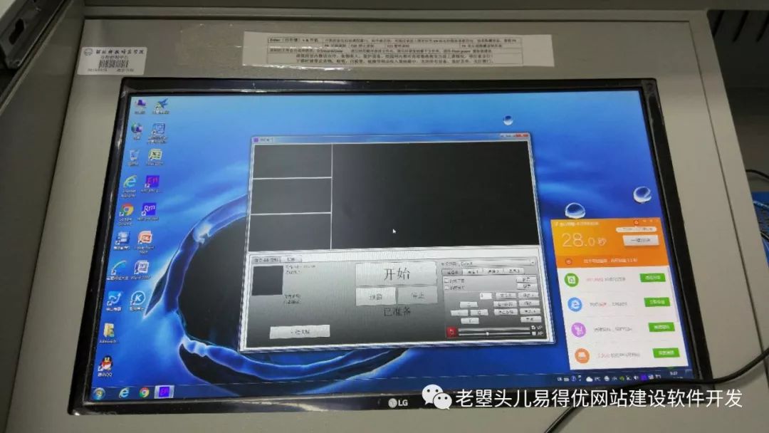

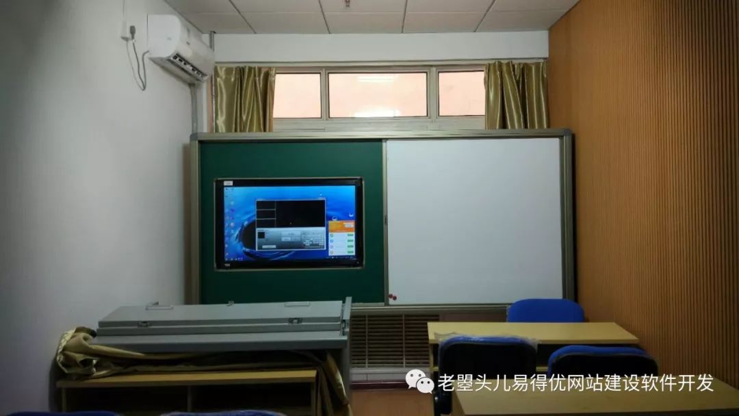

        主机即操作台中的计算机,一般用于讲课演示及录课操作,该机器为双屏幕显示,即操作台中计算机屏幕和黑板上的电视屏幕。
一、Enter(回车键)+ A 键 开机。

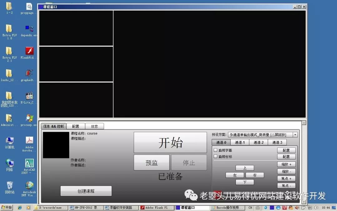

二、计算机启动后,一般会自动启动 HW_JPK_Encoder录制软件(用户也可以双击桌面上带有红色EN标志的图标自行启动,如是隐藏状态,请按F4显示),创建讲课人信息,按F4最小化,准备好上课用PPT课件。录制快捷键:F4显示/最小化录播软件,F9开始录制和直播,F10停止录制和直播。F11暂停/恢复。(操作台中计算机屏幕上方有一个提示信息纸条)。
三、准备好后,按F9开始录制。
四、试讲结束后,按F10停止录制。
五、录制结束后,双击计算机桌面上的HW_JPK_RM课件资源管理软件,选取刚才的录制文件进行回放。通过RM的拷贝功能,可将录制的课件拷贝到自已的U盘中带走。
(录制的文件会自动存放在:D:\records\new ,请以时间顺序查找文件夹,拷贝时请复制整个文件夹,须用Flash player 播放器播放)。
六、关机,单击开始--关机,把电脑关闭。

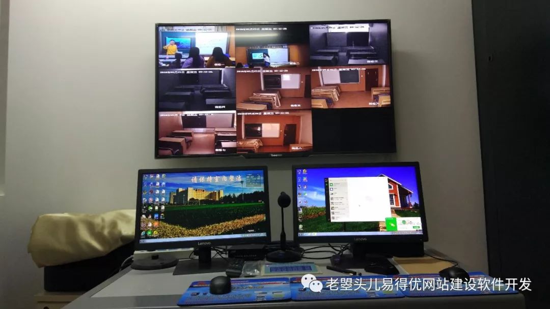

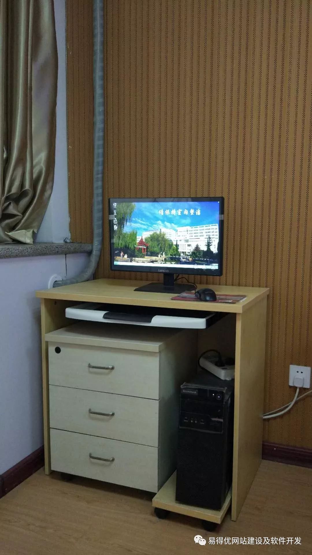

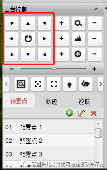

二、微格教室控制机的使用
        控制机即微格教室后面的一台计算机,主要用于云台的控制。需要控制云台时即可打开,下课时请关闭计算机并盖好苫单。
一、正常启动计算机。

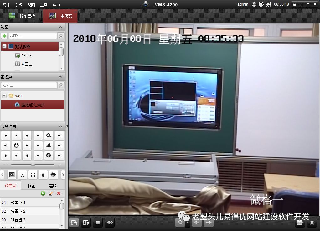

二、双击桌面图标“iVMS-4200客户端”,会弹出一个“用户帐户控制”的对话框,选择“是”即可启动网络视频监控软件。

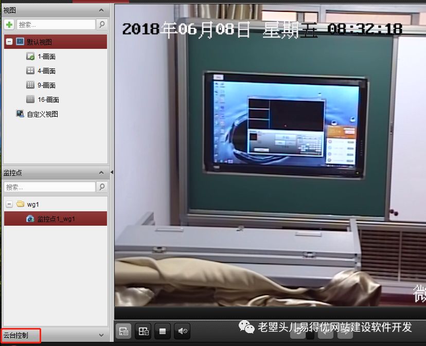

三、网络视频监控软件界面中,单击右下角的“云台控制”,即可显示“云台控制”面板。
四、上下左右控制(即云台的控制)
五、变焦控制(即镜头的推拉操作)
六、整体界面

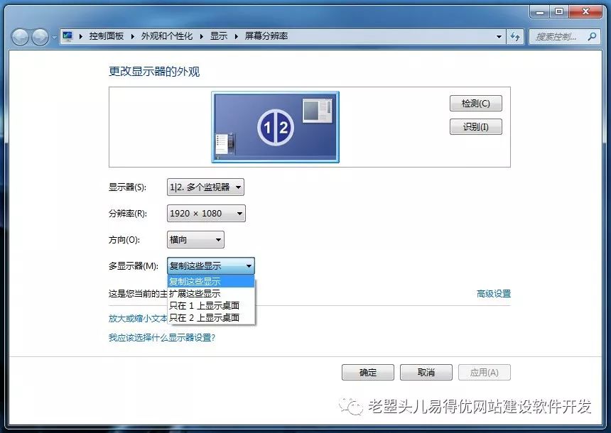

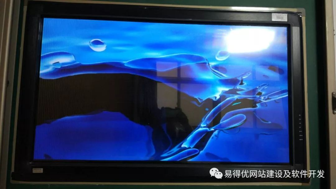

三、 电视屏幕不显示任何图标怎么办
       有时可能会出现黑板处的电视屏幕上只显示桌面图片,没有任何的图标的情况,请按以下步骤处理:

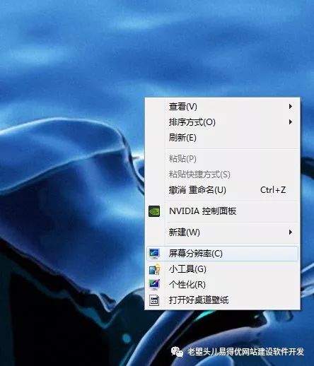

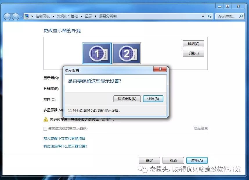

一、在计算机桌面的空白处单击鼠标右键,在出现的右键菜单中选择“屏幕分辨率”。
二、如下图所示,在多显示器选项中选择“复制这些显示”并“确定”。
三、在出现的提示框中选择“保留更改”。
