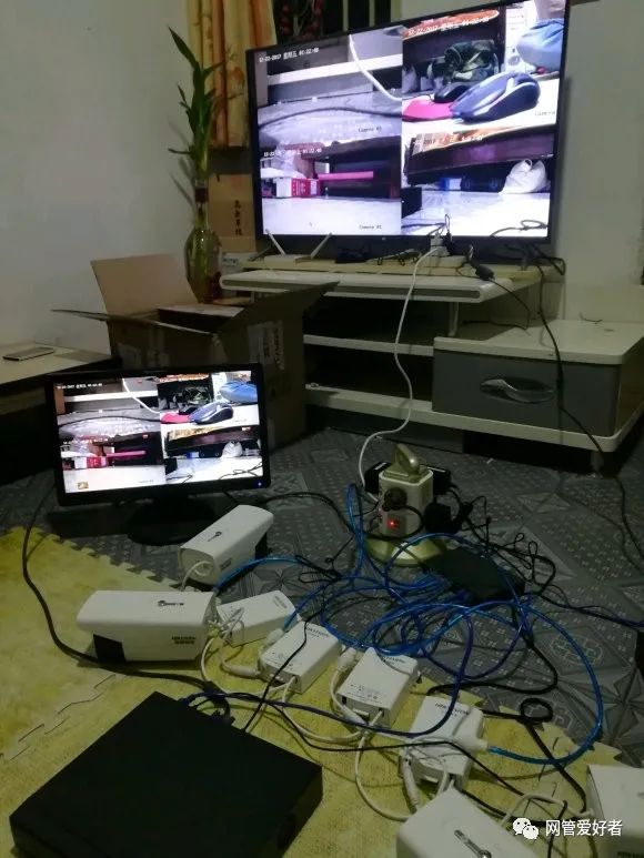

一种是将录像机的AV输出接一台AV一分二的分配器,分配器输出两条视频线,分别走线到两个显示器旁边,接到电视盒的AV输入上,电视盒VGA输出到显示器上即可。
一种是将录像机的VGA输出接一台VGA一分二的分配器,分配器输出接VGA双绞线传输器发射机,发射机接网线,分别走线到两个显示器旁边,接到VGA双绞线传输器接收机输入上,VGA双绞线传输器接收机的VGA输出连到显示器上即可。

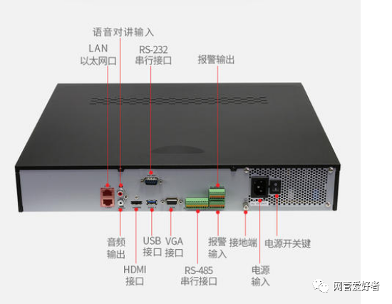

硬盘录像机两个显示器能否输出两个不同显示器的画面,比如“支持HDMI与VGA同源输出”这样的描述。DS-7608/7616NB-K2
支持1个HDMI (最大理)和1个VGA同时输出:

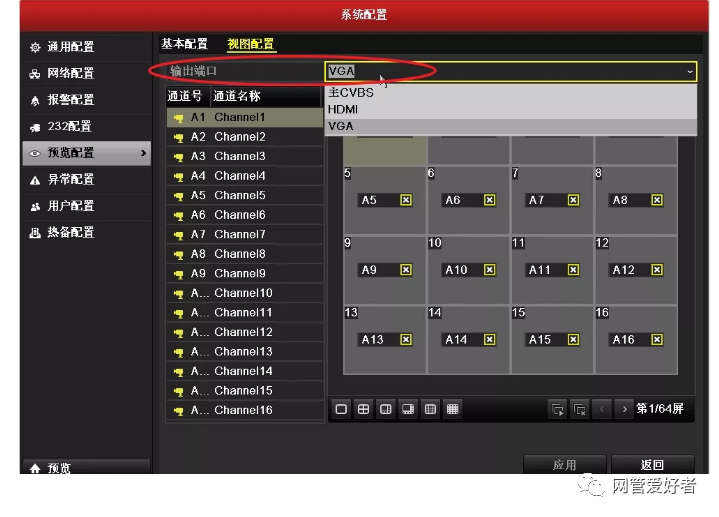

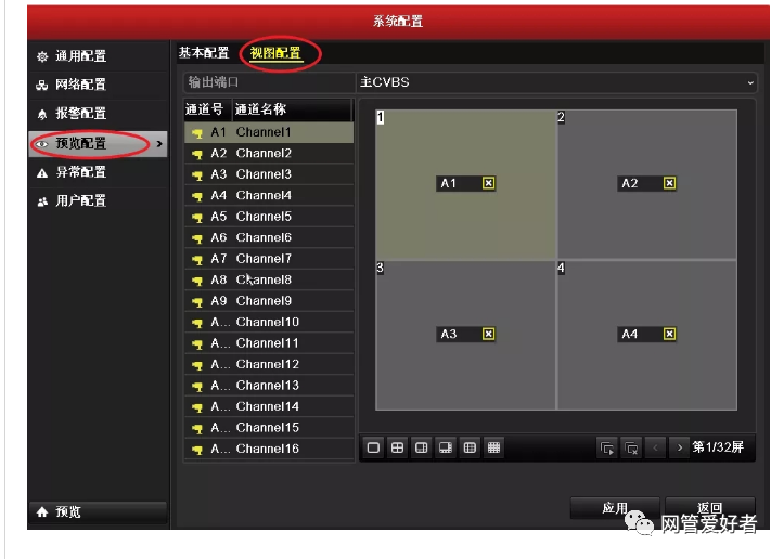

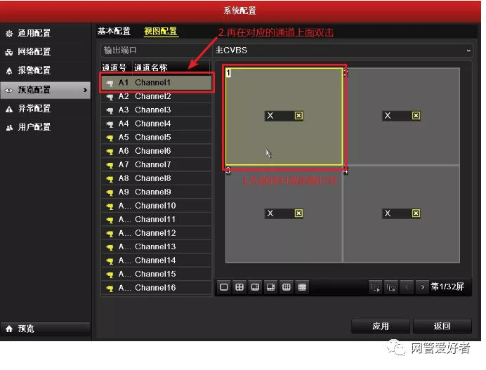

 比如我们看到一款8路的录像机在参数里显示“支持1个HDMI和1个VGA同时输出”,那么怎么设置让HDMI显示器上显示1—4通道的画面,VGA显示器上显示5—8通道的画面呢?
 第一步
 进入主菜单—系统配置—预览配置—视图配置
 第二步
 选择输出端口,例如您要配置接的VGA显示器,那么输出端口就选择VGA。
输出端口
 第三步
 选择要在对应的哪个窗口输出哪个通道,点击应用即可。
点击应用即可

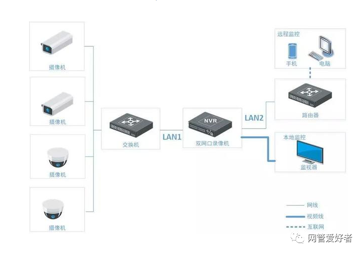

海康威视双网口硬盘录像机NVR设置
LAN1用于配置监控内网,LAN2接外网上萤石,内外网隔离更稳定,解决因更换路由器导致录像机IP地址切换、引起IPC掉线的问题。
购买了8个300万H.265摄像机,需录像一个月, 即30天,需要的硬盘容量为:
15Gx 8个X 30天=3600G≈3.6T

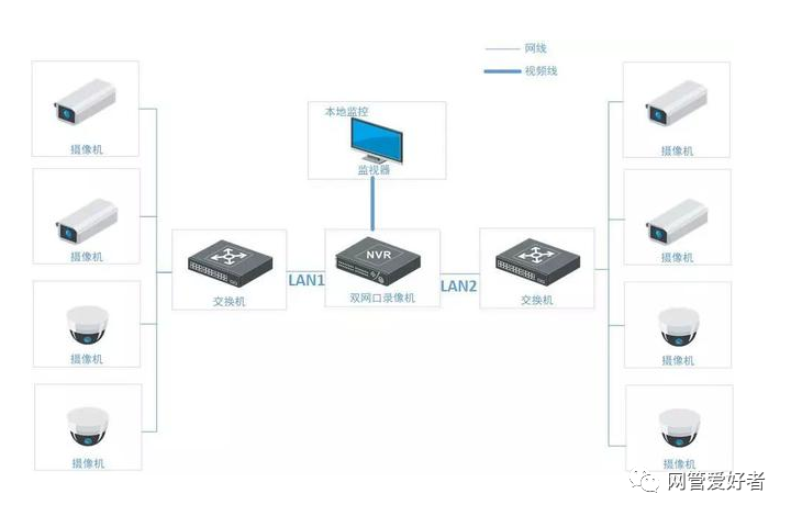

适用于大型监控网络规划,通过LAN1和LAN2配置不同网段,用于IPC的分组,区分不同区域放置的IPC(例如监控点超过254个,C类IP地址一个网段不够使)。【32路DS-7932N-R4 】

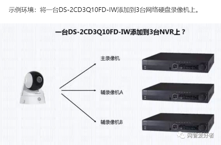

一个网络摄像机多台海康硬盘录像机观看
给客户装了几台摄像机,客户想要实现多台海康威视硬盘录像机同时预览这几台摄像机图像的功能。比如,监控中心里的一台硬盘录像机(A)需要录像并且预览,门卫处一台硬盘录像机(B)要预览,大厅处也要放一个硬盘录像机(C)预览。
如何实现多台海康威视网络硬盘录像机NVR添加同一个网络摄像机IPC?
第一步将一台网络硬盘录像机称为主录像机,拥有对摄像机控制调整的权限。
在此录像机上,只需按照常规步骤,添加好摄像头并激活。

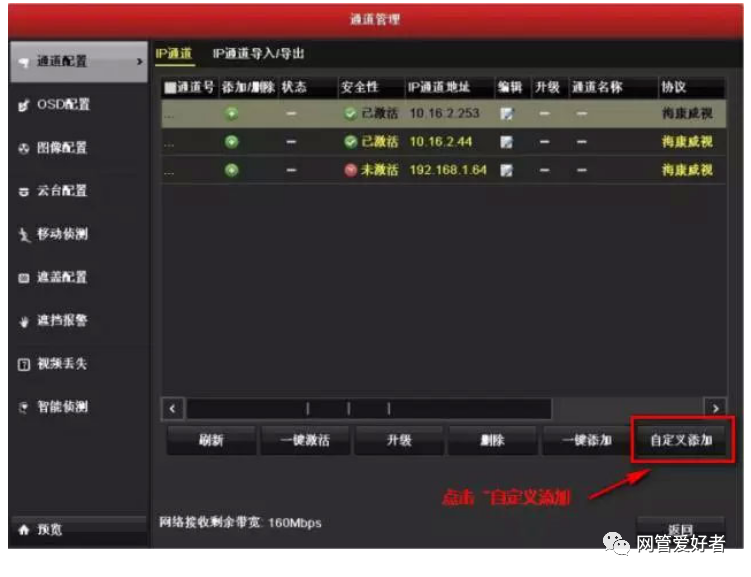

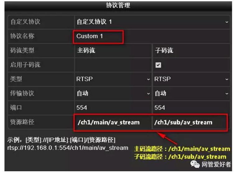

第二步辅录像机RTSP添加

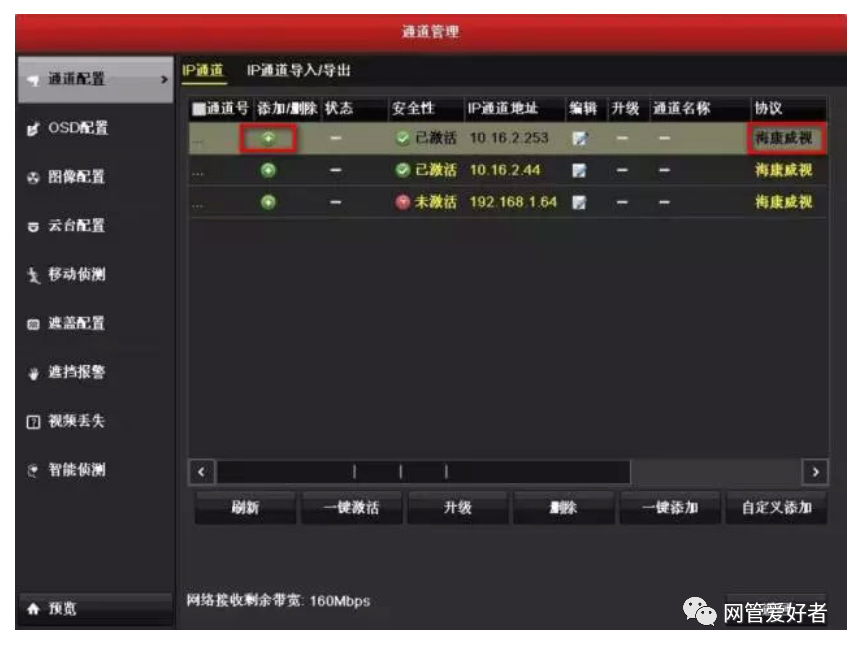

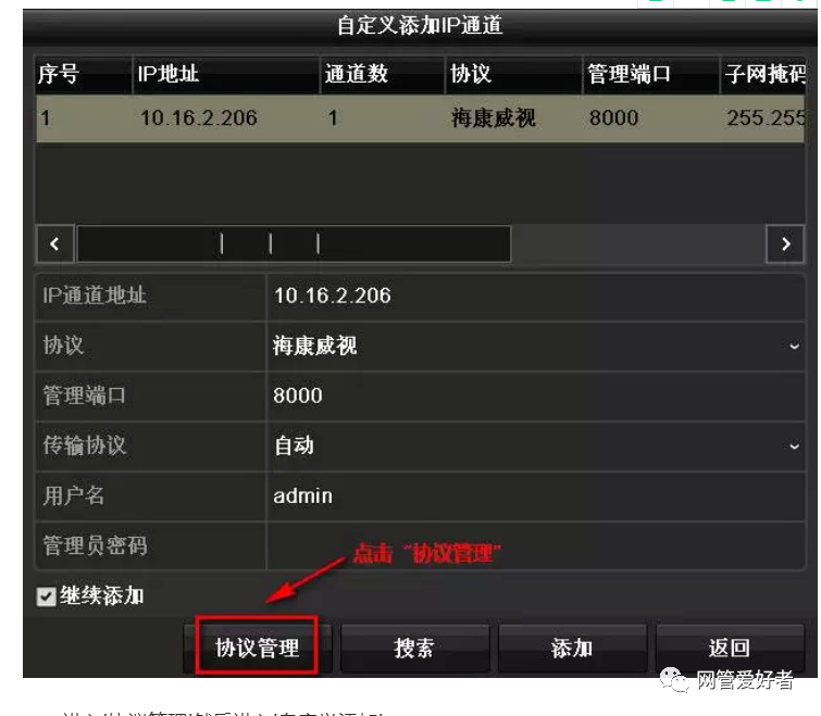

1.进入录像机【主菜单】-【通道管理】-【通道配置】,点击'自定义添加',选择协议管理。
进入'协议管理'然后进入'自定义添加'
2.在【协议管理】菜单内,'资源路径'一栏输入IPC主、子码流的流地址。
主码流:/ch1/main/av_stream,子码流:/ch1/sub/av_stream
*注意:此路径为海康威视的摄像机取流路径,第三方摄像机路径请咨询第三方厂商。

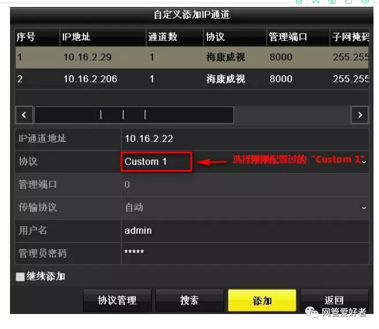

3.点击确定,进入【自定义添加IP通道】界面,选择要添加的摄像机的IP,协议选择步骤2中设置好的'Custom1',并输入IPC的用户名与密码,点击'添加'。
添加多台摄像机,只需重复步骤3,使用协议'Custom1',输入要添加的摄像机的对应IP、用户名、密码添加即可。
4.在第三台录像机上重复以上步骤。
一台网络摄像机或者网络球机最多被几台NVR添加?
海康威视经销系列网络摄像机(3系列、1系列),最大取流路数为6路。
NVR添加IPC时会同时取IPC的主码流和子码流,即每台NVR占用2路IPC资源,所以经销IPC最多被3台NVR添加。
海康威视经销系列网络球机,最大取流路数为20路,最多可被10台NVR添加。

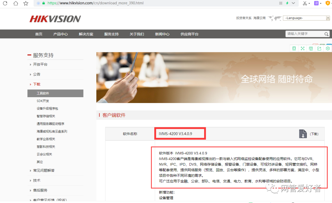

4200客户端 +萤石云+外网---实现一个显示器显示多个硬盘录像机

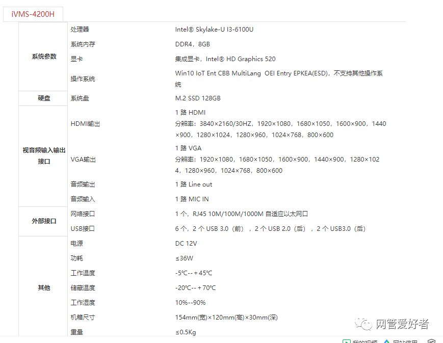

iVMS-4200H系列监控主机采用嵌入式Windows操作系统,在CPU处理、解码和存储能力方面提供了良好的性能。设备可以集成海康硬件和软件以实现灵活的一站式解决方案。
嵌入式 Windows 操作系统。
支持 1 个 HDMI 接口,1 个 VGA 接口。
静音设计。
