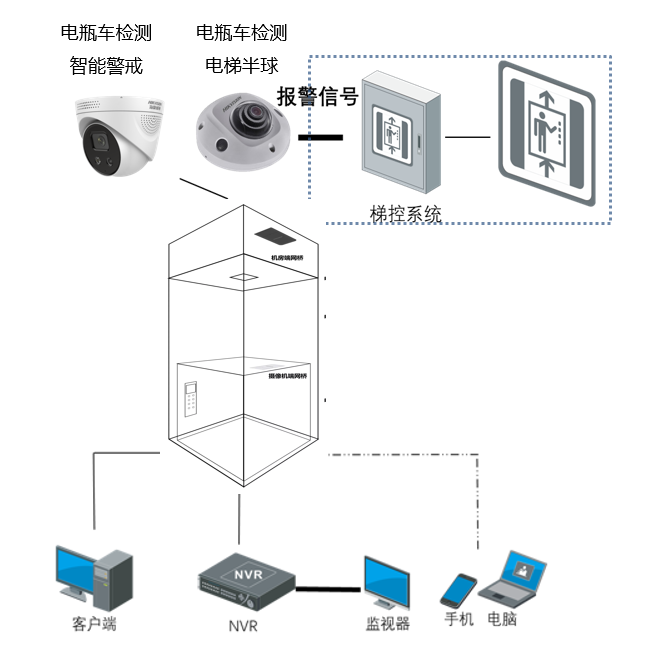

系统架构
通过在电梯轿厢内安装海康威视电瓶车检测智能摄像机,采用深度学习的平台及算法,能有效过滤自行车、婴儿车等干扰,准确检测到电瓶车进电梯后,发出声光报警并联动内置语音提醒:“电瓶车禁止入内”。
△ 解决方案拓扑示意图
并且可将输出的无源开关量信息关联至梯控系统,使得电梯门无法关闭,进一步阻止电瓶车上楼。
△ 通过4200客户端可进行远程喊话可消警
在小区管理中心,管理员可看到可视化报警弹窗,实时记录事件,通过客户端进行进一步远程喊话教育,并手动解除报警,恢复电梯运行,系统安全可靠。

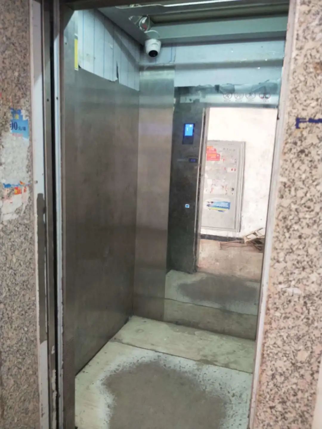

❶ 方案成本可控:在需要安装视频监控的电梯场景,在电梯前装出厂或后装改造时采用本摄像机,实现高准确率的视频检测,避免了复杂方案的高难度施工

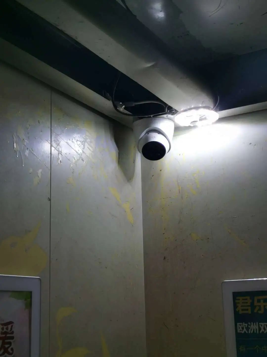

△ 小区电梯轿厢设备安装实际效果

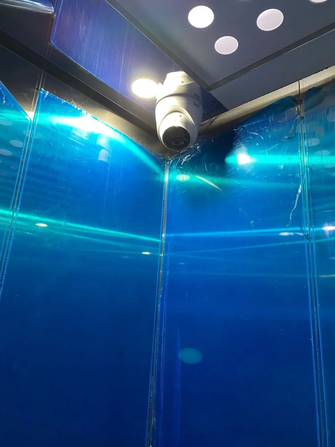

❷ 声光语音提醒:通过内置的扬声器和闪光灯进行声光语音提醒,场景化语音告知乘坐电瓶车进入的乘客,并且还可以通过客户端实时进行远程喊话教育。
△ 智能警戒声光提醒应用效果

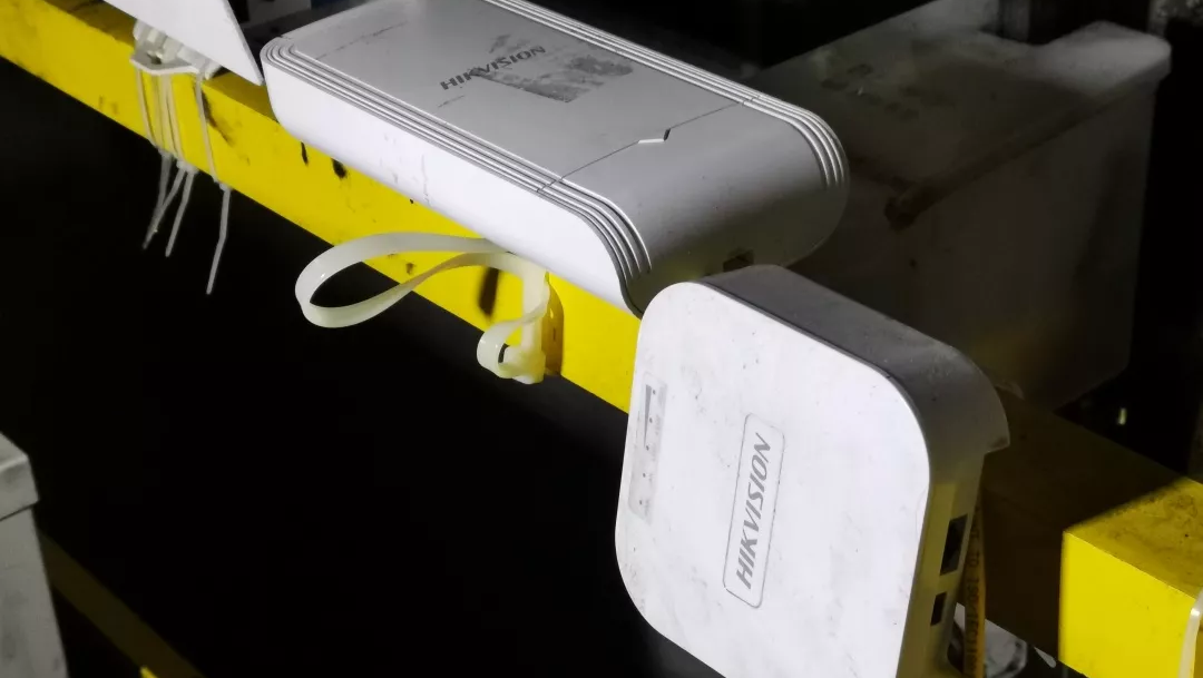

❸ 信号传输便捷:通过电梯网桥方式进行视频信号传输,省去了传统方案所采用抗拉伸专用随行线缆的昂贵费用,施工方式便捷,周期大大缩短。
△ 小区电梯井无线网桥设备实际安装效果

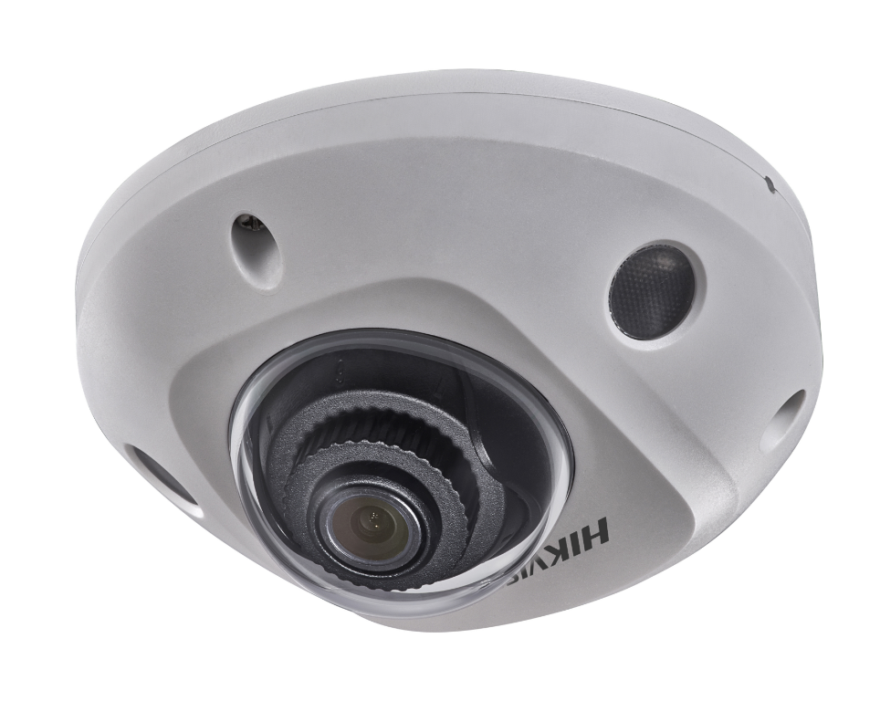

电梯电瓶车检测智能电梯半球
●200万星光级高清像素
●电梯专用半球外观
●智能电瓶车检测,内置mic
●报警输入输出接口,可接梯控
◆产品型号:DS-2CD3526FWDA1-IS/DT(2.8mm)
根据实际项目需求,可选择安装电瓶车检测智能警戒或电瓶车检测电梯半球。
