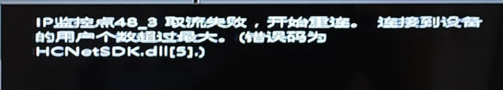

4200添加设备报错HCNetSDK.dll[5]
报错含义:设备总的连接数达到最大。
解决方法:取消其他客户端和平台访问设备,避免同时访问设备人数过多。

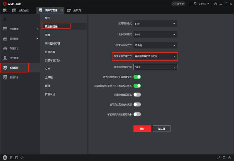

5)检查4200客户端搜索录像文件来源方式。
比如,如果录像存在设备本地,但搜索录像文件来源方式为存储服务器、或者录像存在存储服务器但搜索录像文件来源方式为本地文件都会导致找不到录像文件。
