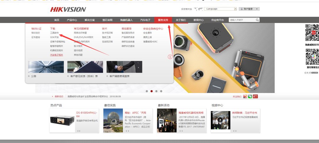

        第一种是进入海康威视官网(https://www.hikvision.com/ )

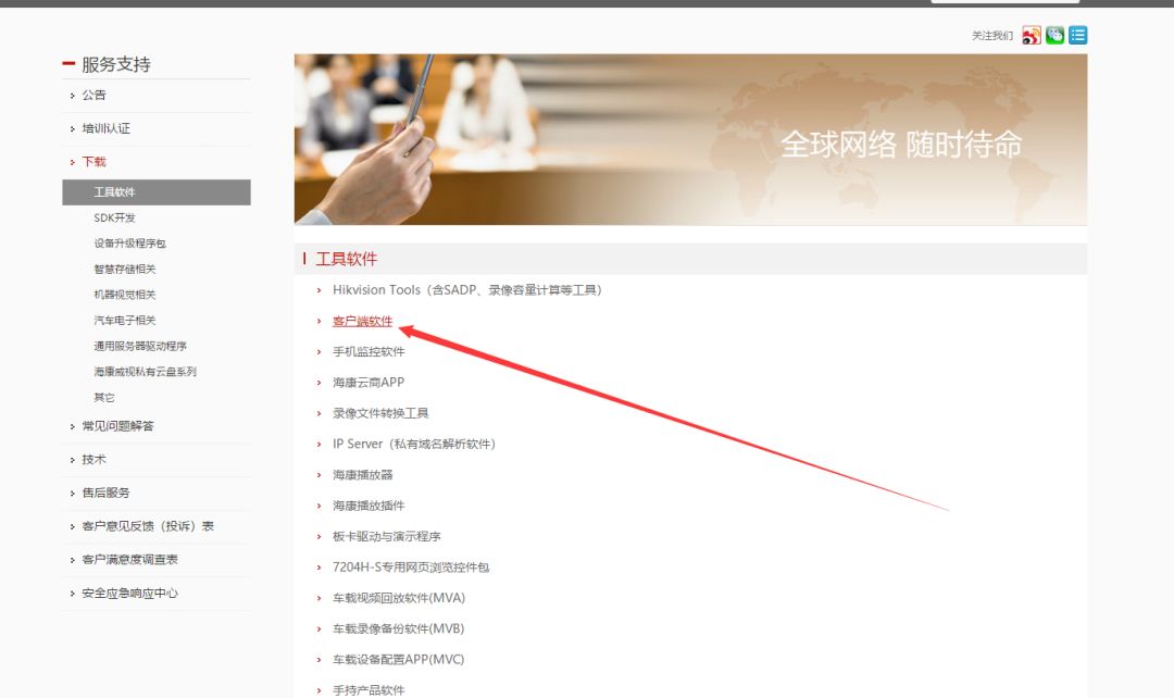

进入服务支持-选择下载中的【工具软件】下载【客户端软件】
        第二种下载方式是我们已经上传好的V2.7的版本;下载更加方便快捷,链接:

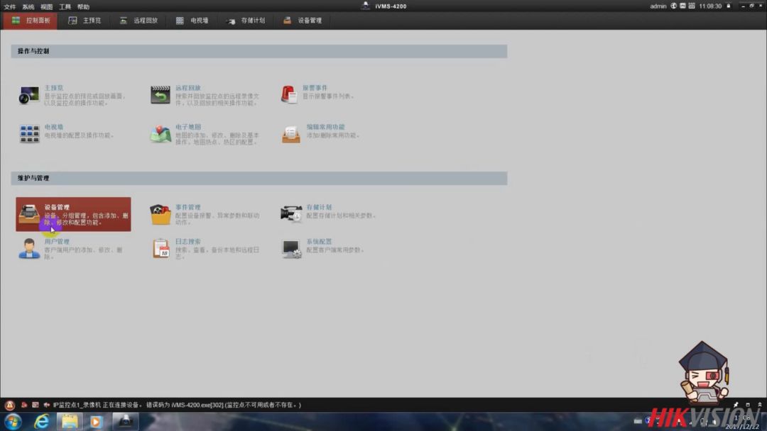

        安装完成后,会让您设置用户名和密码,设置后自动进入软件界面,如图:
        软件主界面默认是【控制面板】界面,控制面板下有主预览、远程回放、报警、电视墙、电子地图、设备管理等很多功能。

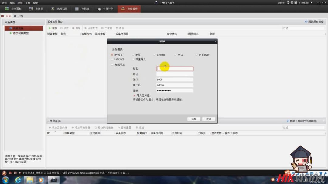

        新安装的软件需要添加摄像头或者录像机到软件里面,才能看到摄像头画面,注意前提您安装的摄像头和录像机与你现在所在的电脑同在一个路由器下,也叫同一局域网。
        打开【设备管理】,在打开的界面,选择【添加】-手动输入在同一局域网的录像机或者摄像机IP地址、用户名和密码哦。
        如果你的电脑和摄像机在同一局域网,那么在该界面【在线设备】的下方会自动显示出来,双击方便您快速添加

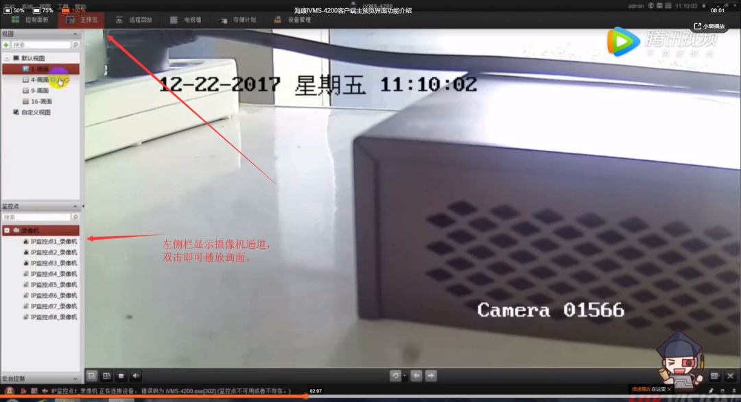

        添加完成后,回到【控制面板】-选择【主预览】-就可以看到在左侧栏显示您添加好的摄像机或者录像机通道;双击通道名称就可以正常播放画面。

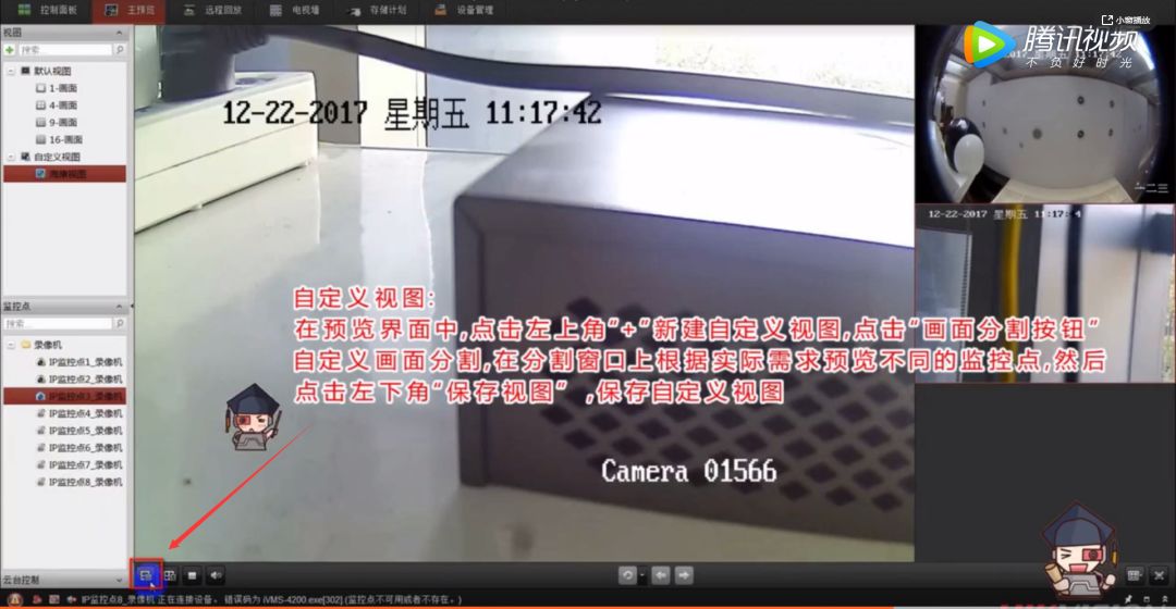

        因为目前都会安装很多个摄像头,需要同时观看多个画面,所以我们可以设置多画面,在主预览右侧下面就可以看到可以设置为四画面-六画面-九画面等等很多,这样就可以把所有的通道放在每个画面窗口。

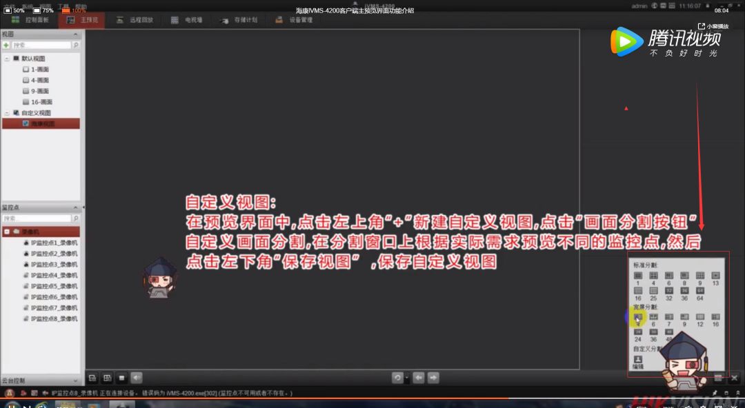

                由于很多客户都会按照自己的喜好来设置画面窗口,重点是设置主要通道和次要通道的排列;所以我们建议客户设置自定义视图,方便后期直接选择自定义视图就可以观看个性化的画面。
        点击右侧下面自定义视图-选择需要的窗口画面-自定义分割-将左侧通道栏里面通道-根据喜好自由拖到每个窗口排列;设置完成后,点击主预览窗口左下侧保存视图,完成操作。

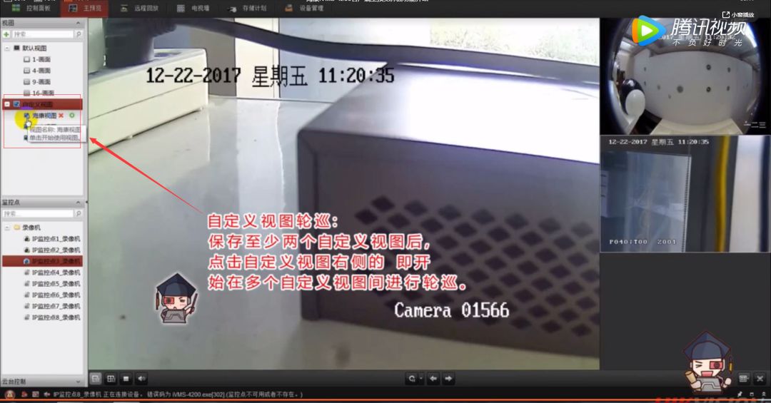

三、视图轮巡
        由于显示器有尺寸的局限性,而客户安装的摄像头10个以上,太小的显示器就会出现每个通道画面特别小,不便于查看;那我们可以给客户设置【视图轮巡】
        按照第二步的方式根据摄像头画面设置两个以上的【自定义视图】,保存后,在自定义视图的旁边就会出现一个绿色的旋转按钮;我们点击一下后,主预览界面就会出现视图根据默认的30秒轮查,当然轮训时间可以调;
文字介绍结束!
