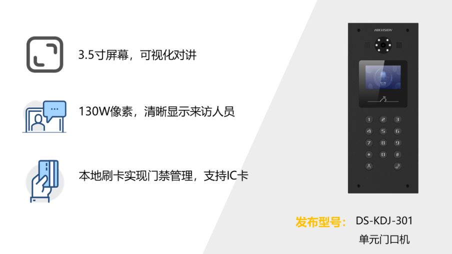

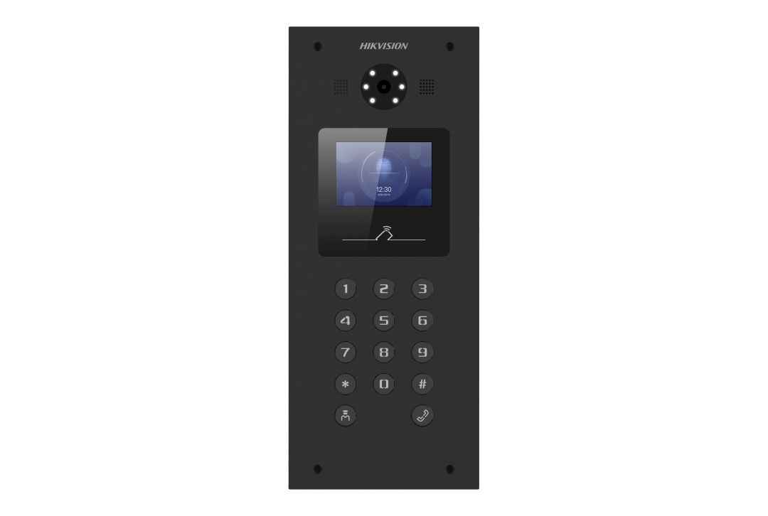

单元门口机DS-KDJ-301通常放置于小区单元楼门口,一端通过解码分配器与室内机相连,另一端与中心管理机相连,形成一个完整的楼宇可视对讲系统。

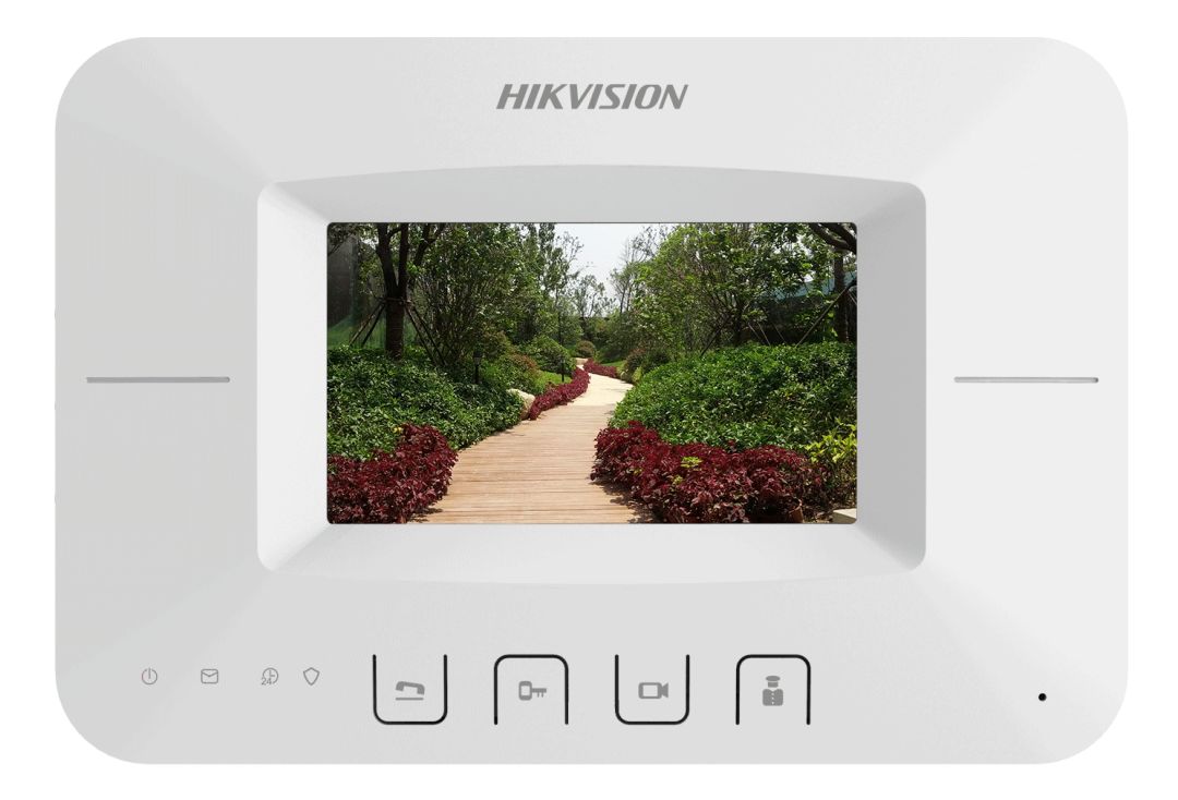

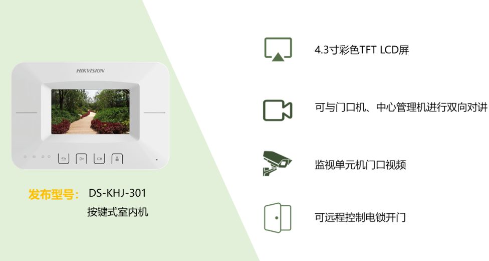

按键式室内机DS-KHJ-301安装于住户室内通过解码分配器与单元门口机相连,可以与单元门口机、中心管理机进行双向对讲,及时接收来访人员及物业的消息。

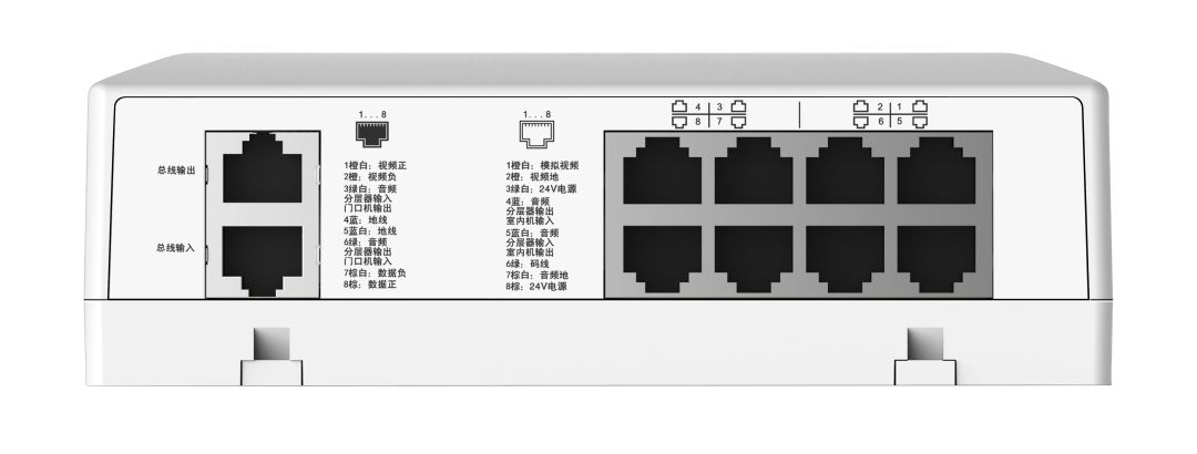

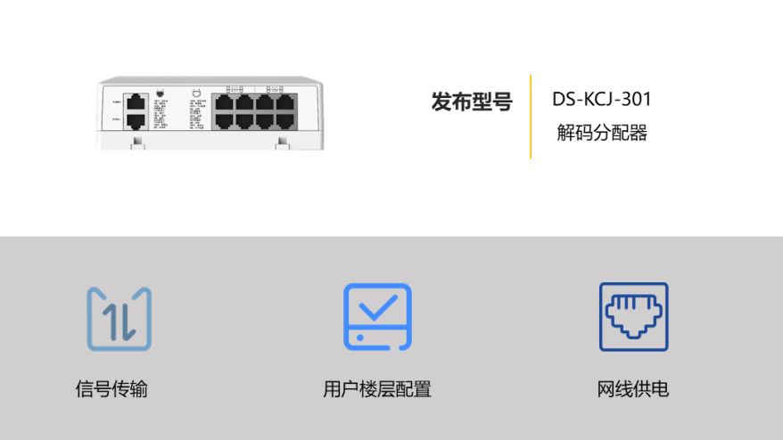

解码分配器DS-KCJ-301用于连接单元门口机和按键式室内机,实现楼层房号解码,音视频信号、开锁及其它控制信号处理及输送,同时拨码配置灵活,可配置1层8户,2层4户,4层2户;还支持通过网线给室内机供电。

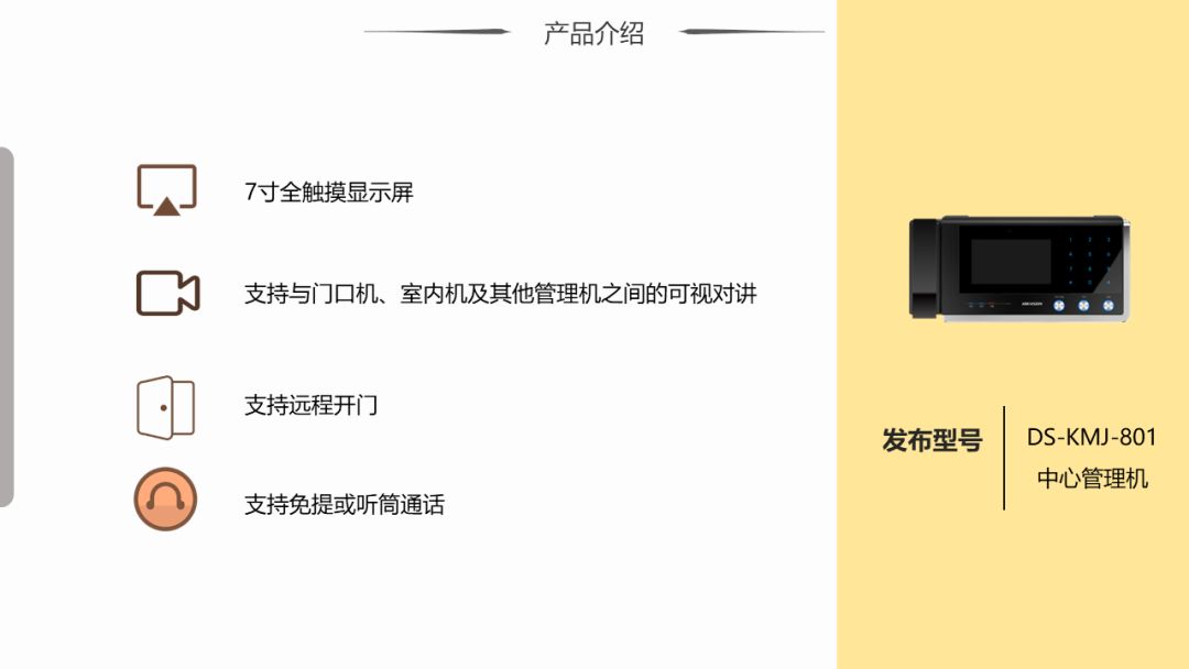

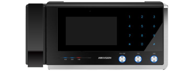

中心管理机DS-KMJ-801为7寸全触摸管理机,主要安装、摆放于物业管理中心、保安室等,用于中心管理端与业主间的相互通话及远程开单元门。

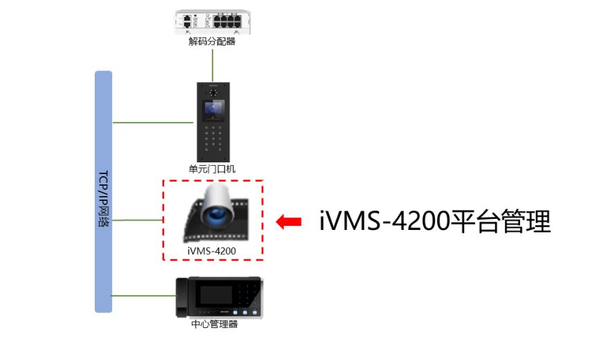

「半数字可视对讲套装」通过iVMS- 4200客户端进行管理,支持客户端与室内机双向对讲、客户端远程开门,并且可以实时查看可视对讲设备的视频及开锁日志等。

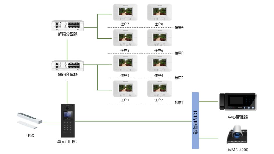

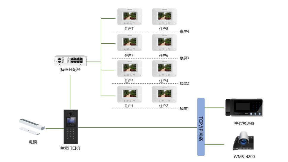

在小微型小区,每栋楼的户数较少的情况下,我们通常采用单个解码器的连接方式,单个解码器最多可支持8户住户。
在小区每栋楼的户数较多的情况下,通常使用多个解码器级联的方式,最大支持15台解码器级联,统一使用8路解码器计算,每栋楼最大可以满足120户的可视对讲需求。
