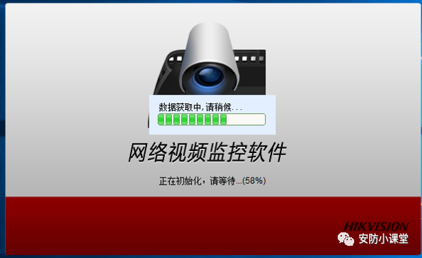

1.1   启动4200
Step1:点击桌面上ivms-4200客户端:
Step2:客户端会自动登陆,软件先进行初始化,请等待初始化为100%

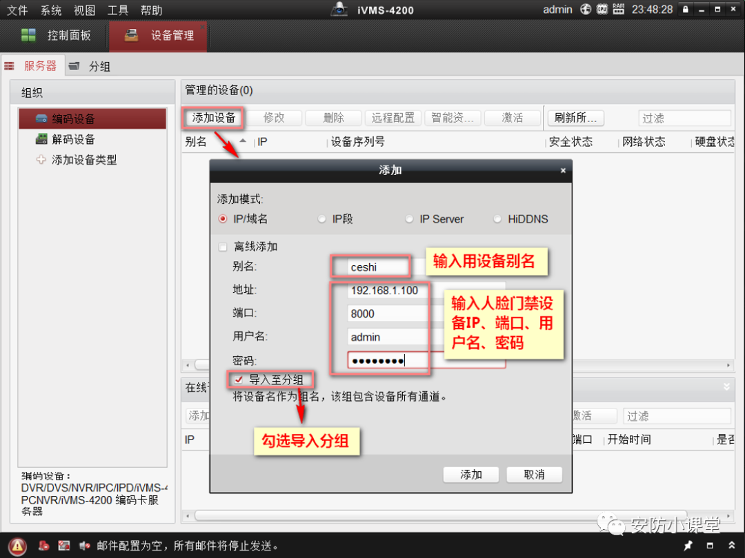

1.2   添加人脸设备

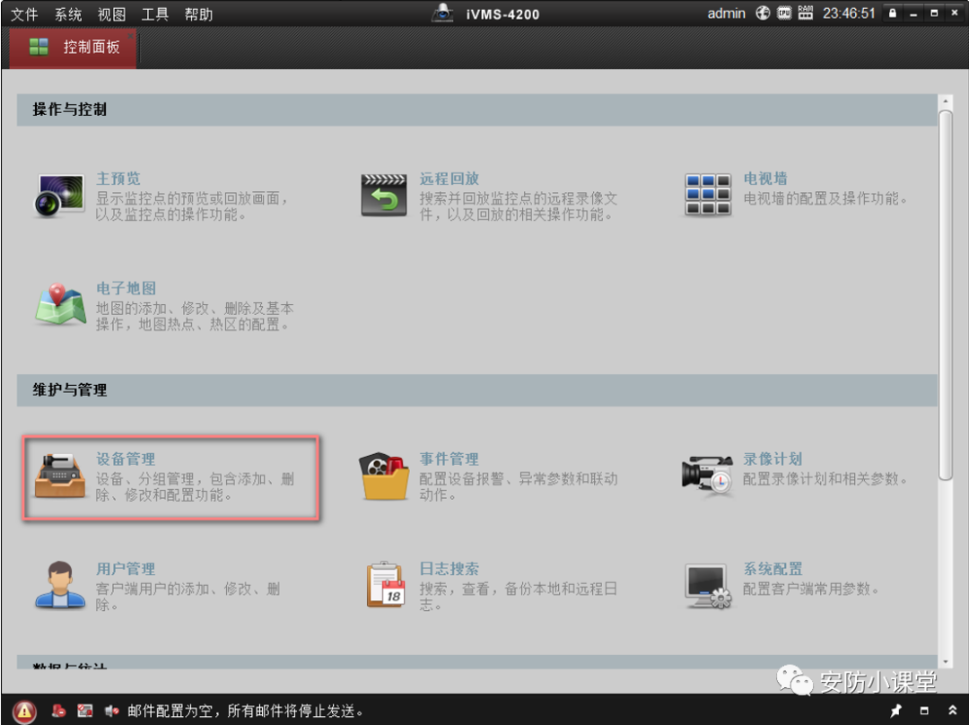

Step3: 4200中,选择“控制面板---设备管理”,添加人脸门禁设备;

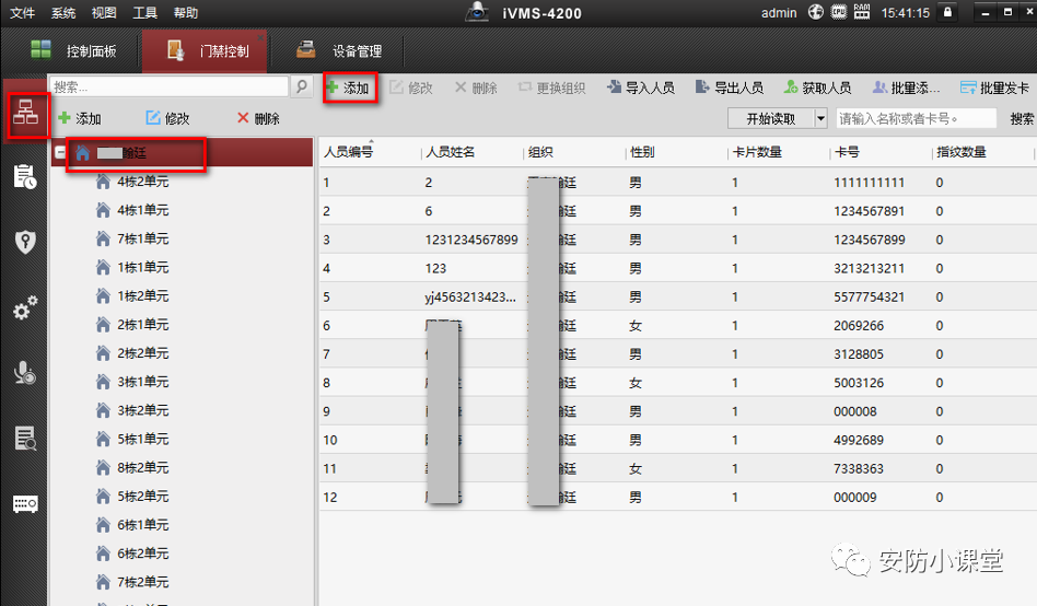

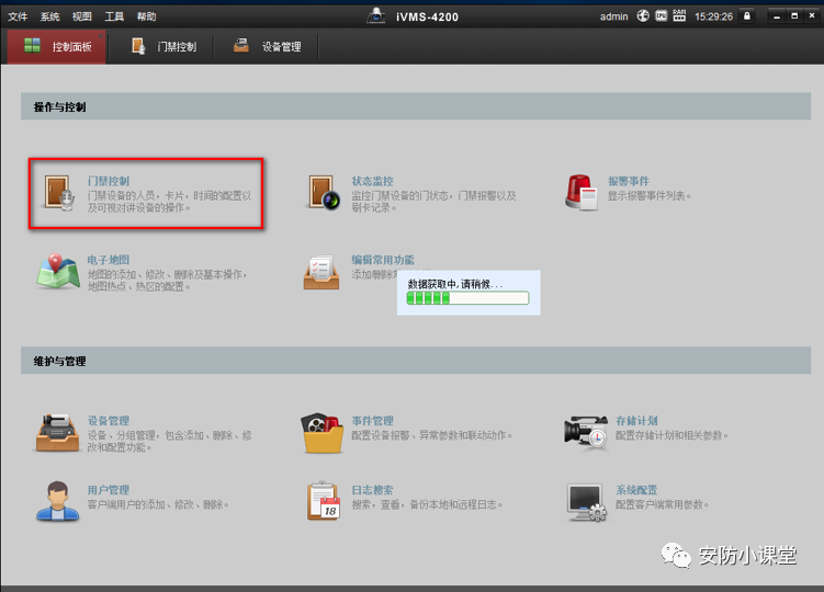

Step4:在登陆成功后的页面,点击“门禁控制”,如下图:

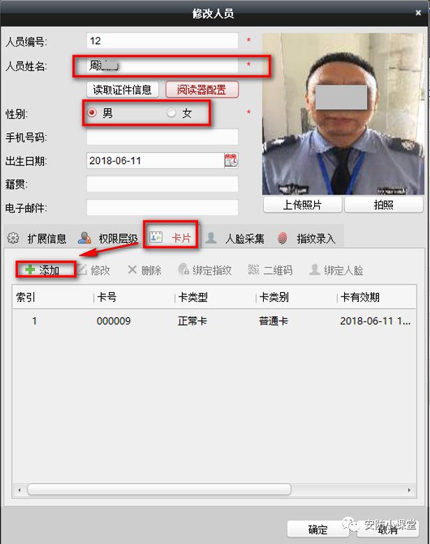

1.4   添加人员
Step5:点击门禁控制” ---- 选中一个组织(如果开始没有组织,那么先点击左边的添加,添加组织),然后点击右边的“添加”(设备管理下面这个添加);
Step6:输入人员的基本信息,其中*的是必须添加的;

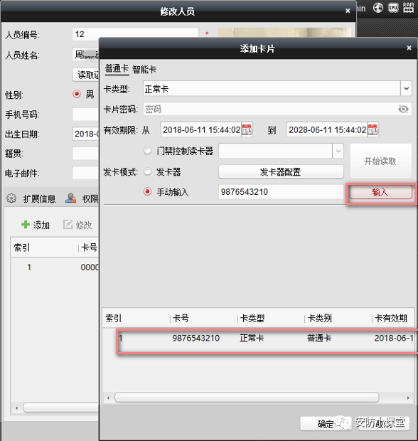

1.5   添加卡号

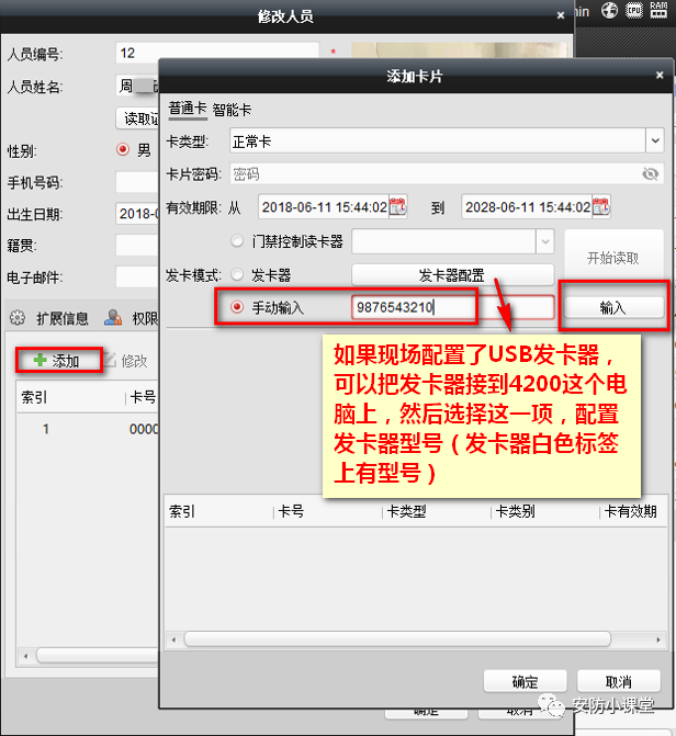

Step7:添加卡号信息,卡口建议10位(或8位)数字,或者用发卡器读取实际的卡号:
点击输入,然后点击确认”;

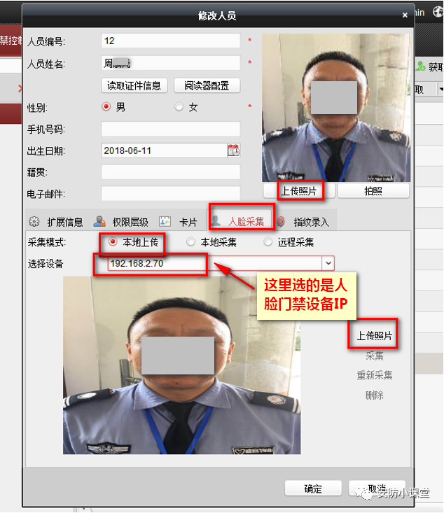

Step8:上传照片(或者采集照片),人脸照片建议是正面照片,大小为垂直 * 水平:640*480,图片格式为.jpeg,眼间距大于40px,推荐60px左右(可用画图工具确定眼间距);

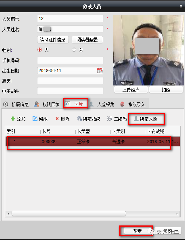

1.6   卡号绑定人脸
Step9:切换到卡片选项,选中添加的卡号,然后单击绑定人脸”

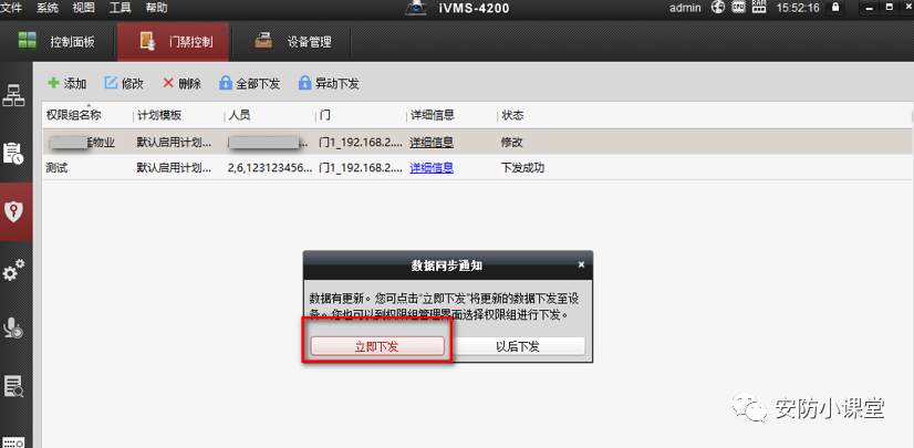

1.7   权限下发

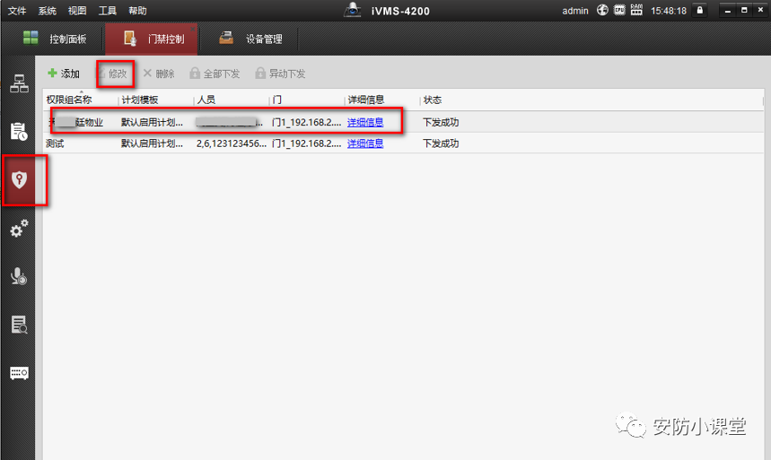

Step10:选中左侧第3图标,选中已经配置的权限组(如果没有配置,先添加权限组),点击修改,如下图:

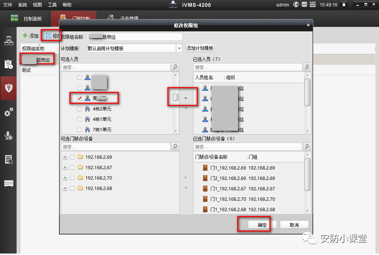

Step11:把人员添加到右侧已选人员列表中:

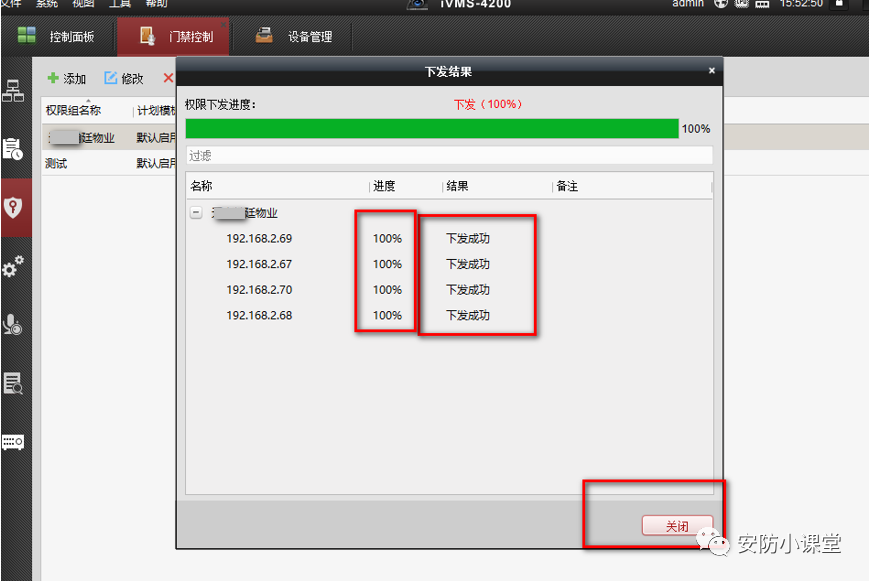

确定后即可数据就可以下发到设备:
注:如果选择以后下发,后续可以选择此页面的异动下发进行人员下发:
Step11:待下发成功后 点击关闭(如果下发异常,先关闭然后选中然后点击异动下发)
