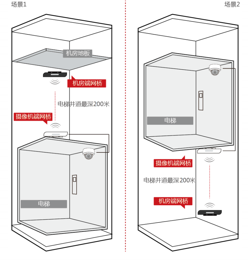

2.4G 11n 200米电梯网桥,是专门针对电梯无线视频传 输而定制的产品,适用于电梯井内部监控视频和电梯屏等传输。

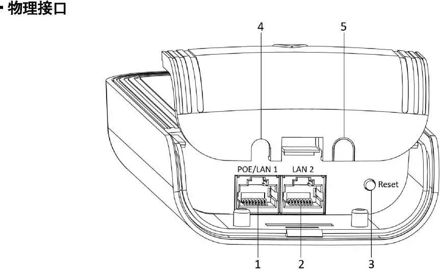

1
POE/LAN 1网口
10/100 Mbps自适应RJ45以太网口,与PoE输入复用
2
LAN 2 网口
3
RESET复位按键
长按4 s以上完全恢复出厂默认配置
4
网线卡槽
5槽为预留位
