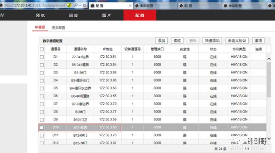

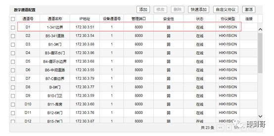

故障一:添加通道显示不在线用户名或密码不正确
添加通道显示不在线用户名或密码不正确

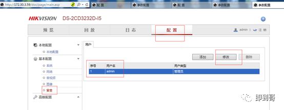

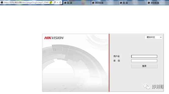

需要登录摄像头IP地址。
输入完IP地址后,找到原始密码,如密码忘记,请参考以下文章。
海康威视摄像头密码重置
破解完摄像头密码后,更改密码。
修成功后,如果你更换的密码是你第一次添加通道的密码输入的密码一样,但是通道还显示用户名或密码不对。
此时需要将此通道删除,重新添加,尽管你更改摄像头的密码和第一次输入通道的密码一样,还是需要先删除,再添加。
选中此通道。
然后,再添加IP地址,输入用户名即可。
成功连接。

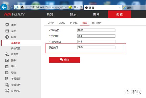

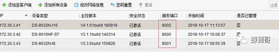

问题二:如何更改海康威视录相机端口号。
登录到硬盘录相机,找到配置界面,找到基本配置,找到端口。
可以更改服务端口

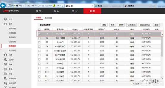

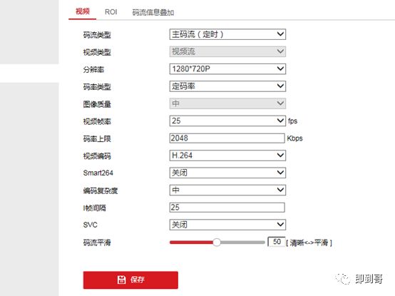

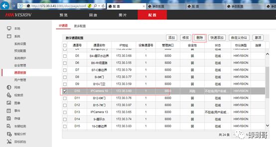

问题三:更改通道名称,或者更改摄像头密码,更换主码流,子码流,码率上限等参数,需要将摄像头从硬盘录相机中删除,然后修改成功后,再把摄像加入到硬盘录像机。
由于公司安装了几十个摄像头,如果不更改主码流和子码流的码率上限,会导致网络带宽消耗很大。如果不删除,直接更改码率上限,更改完成后,刷新或过个几分钟码率又会变成原来的码率,保存不生效。
在硬盘录像机上,删除172.30.3.51通道摄像头。

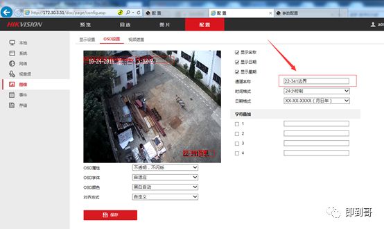

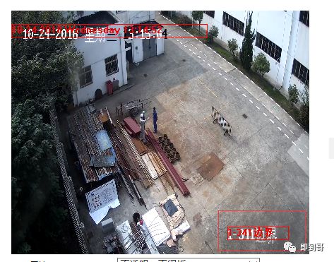

问题四:更改通道名称,登录到摄像头更换通道名称。
摄像头,配置---图像—OSD设置

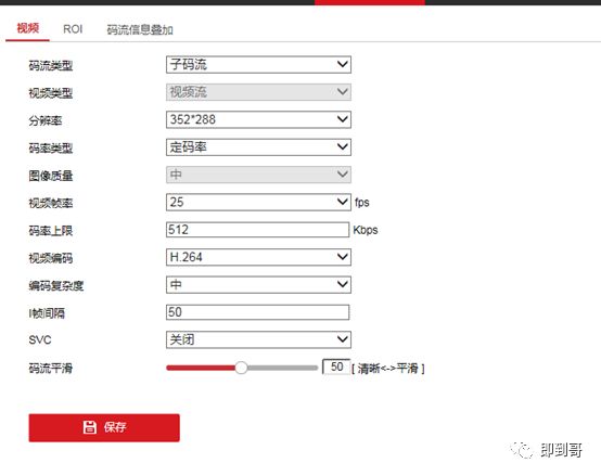

调整摄像头主码流 1280x720 码率上限 2048

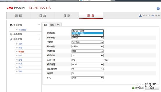

  子码流352x288  码率上限 521
主码流(定时)
子码流(网传)
Q:子码流预览分辨率/码率要怎么设置?
A:
子码流是网传和多画面预览的时候的码流,一般数值较小,能保证网络传输的流畅性,在本地能实现多画面预览。故没有严格的分辨率和码率标准,一般建议分辨率CIF、码率512K,可根据实际情况调整。如果录像取的是主码流,就且不会影响到录像清晰度了。

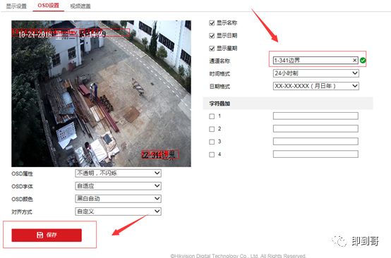

此时通道名称已经更改。
保存成功后,再将摄像头添加到通道中。

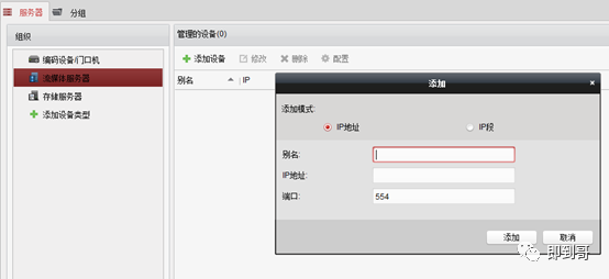

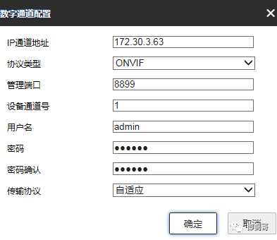

问题五:硬盘录相机,添加不是海康的摄像头

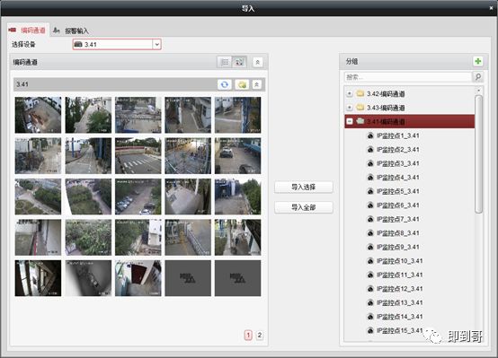

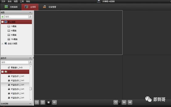

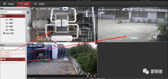

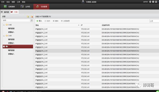

问题六,ivms-4200添加摄像头

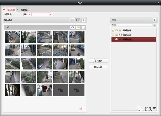

添加硬盘录相机到客户端
将摄像头添加到本地客户端分组
ivms客户端可以添加多个录相机摄像头到一个客户端查看。

5、Q:IVMS-4200客户端看画面会卡顿,怎么办?
A:
请点击4200软件左上角,工具,系统配置,图像,取消自动改变码流类型的勾。回到主预览界面,选中监控点下的文件夹,右击,选择全部子码流。
