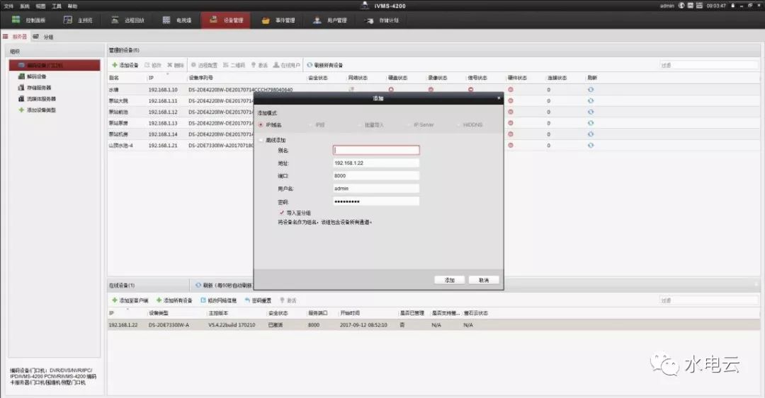

1   iVMS-4200从“在线设备”中“添加至客户端”
想让新加的摄像头画面显示在“主预览”中,必须先将在线设备添加到客户端,使之成为已管理的设备。如图1所示,选中“在线设备”,点击“添加至客户端”,弹出对话框,要求输入“别名”,和“用户名”、“密码”。如果多台设备,还需要修改IP地址,使之不冲突、同网段。
2  密码错误,添加设备至客户端失败
如果密码输入错误,就会在电脑屏幕后下角弹出如图2所示的提示,表示密码错误,摄像头添加至客户端(予以显示)失败。

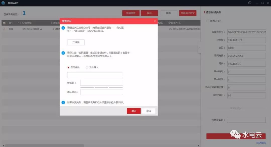

5  400SADP软件重置密码

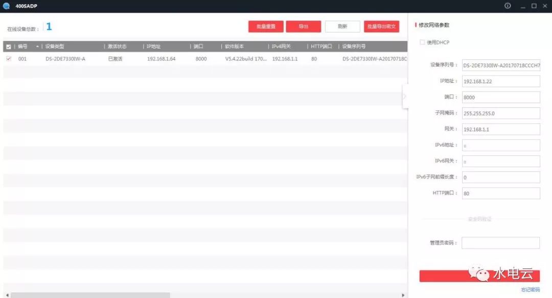

主界面会显示在线设备总数,和各个在线设备的参数信息。如果想要修改某个摄像头设备的密码,就选中然后点击右下角“忘记密码”,如图5

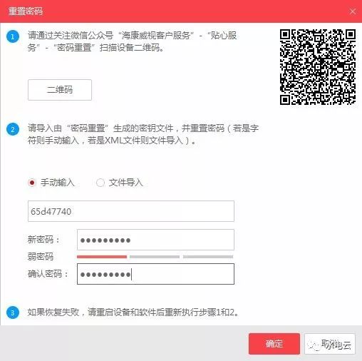

6  手机端微信公众号内扫码,获取密码重置密钥
如图6所示,在弹出的“密码重置”对话框中,按步骤操作。1、点击“二维码”,右侧出现二维码,并在微信公众号中点击“摄像头密码重置”,准备好了开始扫码;2、扫码后获得密钥,在电脑端输入密钥,及重置后的密码;3、确定即可,并提示修改成功。

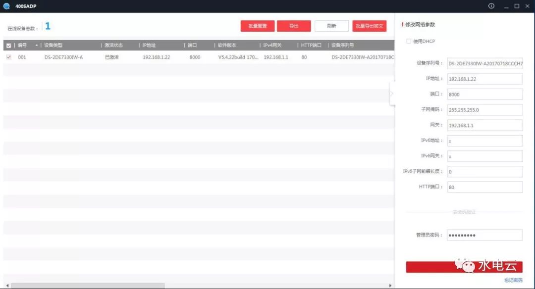

7  电脑端400SADP修改网络参数
重置密码后,选中欲修改的设备,在右侧“修改网络参数”栏,修改网络参数,主要是IP和网关,在输入已重置的密码后,点击“修改”即可,如图7

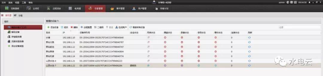

8  将“在线设备”添加至客户端使之成为“管理的设备”

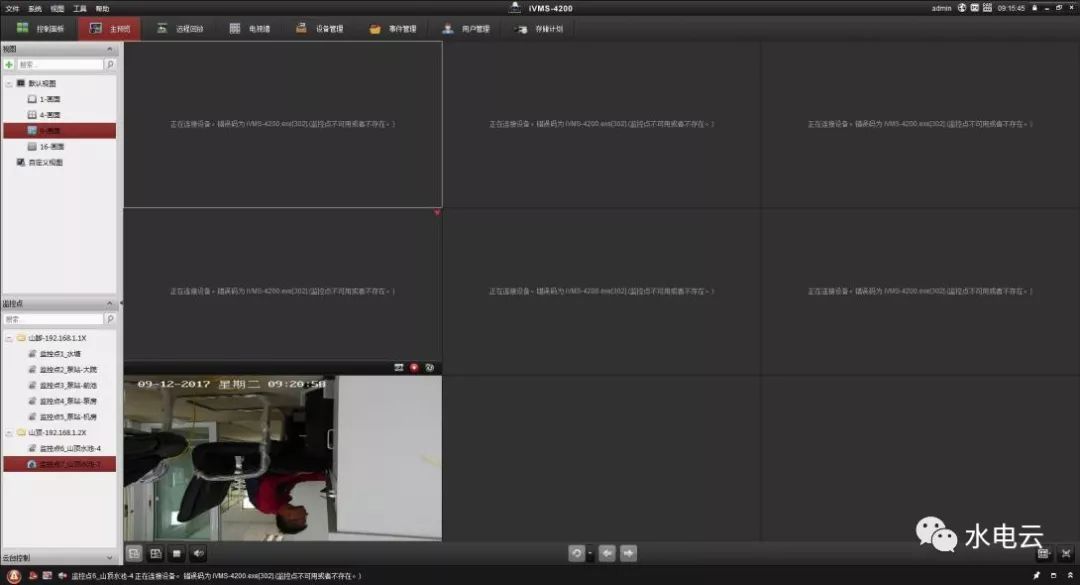

如图9 ,点击“主预览”,可以看到上一步配置好了的“管理的设备”,如果在线,就能显示实时动态画面(即视频)。
9  “主预览”中的摄像头视频

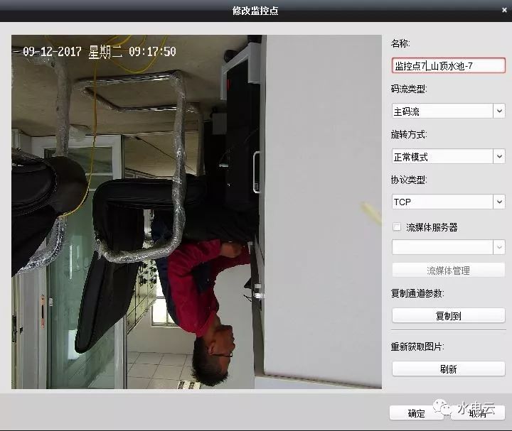

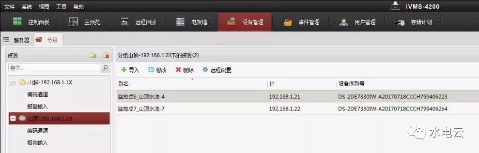

如果想要更改“主预览”左侧“监控点”栏的位置、分组及其名称,点击“设备管理”中的“分组”选项卡,自定义分组和导入、删除、修改监控点名称,如1011所示。
10  在“设备管理”中修改分组信息
11  修改监控点名称等信息
