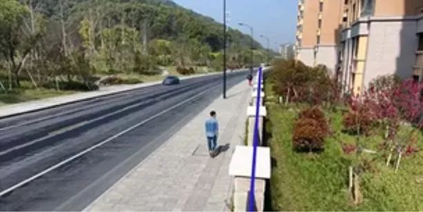

周界摄像机监控场景选择不理想,可能会影响智能警戒监控方案的整体效果。在摄像机安装时需要注意以下情况:
① 摄像机监控场景中尽量避免出现树叶、路牌等遮挡物;
② 摄像机安装时应避免距离监控场景过近,否则可能无法监控到想看的画面;
③ 尽量避开玻璃、地砖、湖面等反光的场景
④ 如摄像机安装位置临近公路、火车轨道等可能剧烈震动的场景,摄像机的立杆应该选择牢固结实型,能够有效抗震动。
▲ 智能警戒摄像机安装示意图

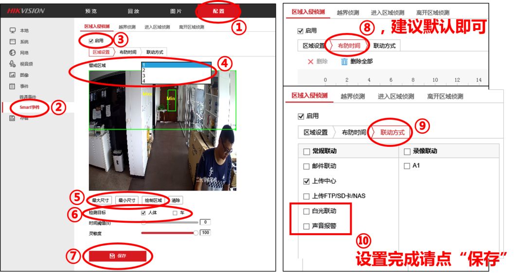

通过SADP软件搜索摄像机的IP地址,通过IE浏览器登录摄像机的web界面后,进入配置-事件-Smart事件界面,有区域入侵、越界侦测、进入区域和离开区域四种事件可以选择。
图中的④ 表示:一个视频画面可以最多绘制四个警戒区域
图中的⑥ 表示:默认开启侦测“人体”,也可以实际情况选择车辆或全选
图中的⑧表示:布防时间可根据实际设置,如8:00-18:00规则生效

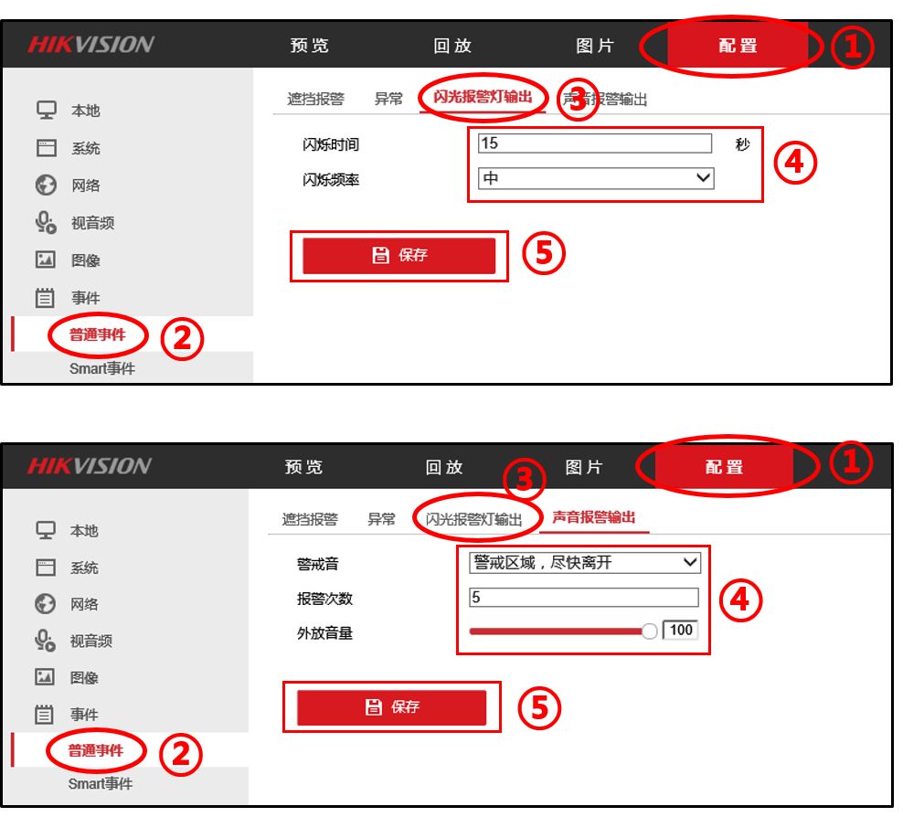

在设置好事件划定好区域后,在配置-事件-普通事件界面,选择声光输出参数的设置,参考如下操作。
闪光报警灯输出:白光闪烁持续时间可在1~60秒内调整,闪烁频率有低、中、高、常亮四档可选。
声音报警输出:支持警戒音包含10条内置语音及自定义语音选择,报警次数可在1~50次内调整,外放音量最大为60分贝,可按1~100%调整。

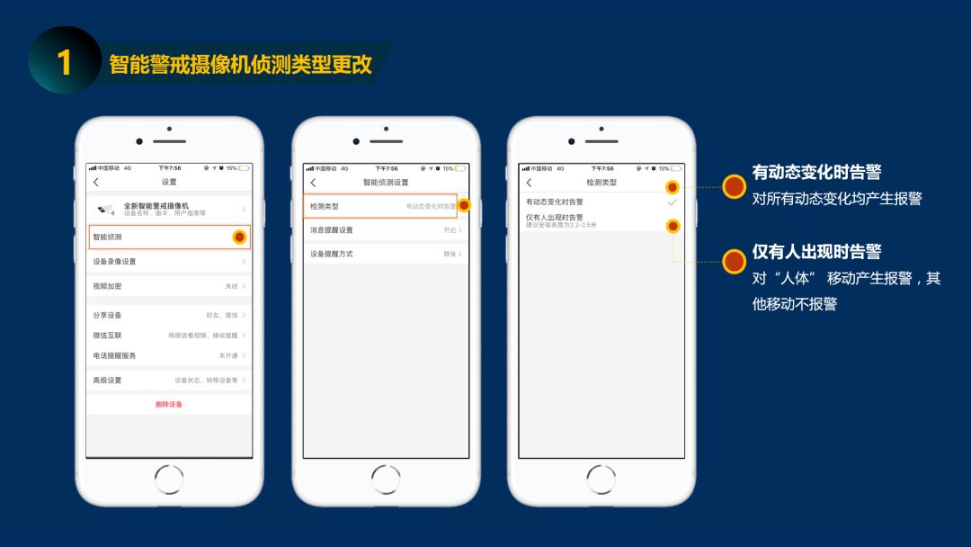

智能警戒摄像机直接添加萤石云App,在单通道视频的右上角打开设置,打开“智能侦测提醒”后,萤石云APP上的操作直接生效,支持包括侦测类型更改、布撤防时间更改、声音音量及灯光开关更改等操作。
(点击图片查看具体APP设置介绍)

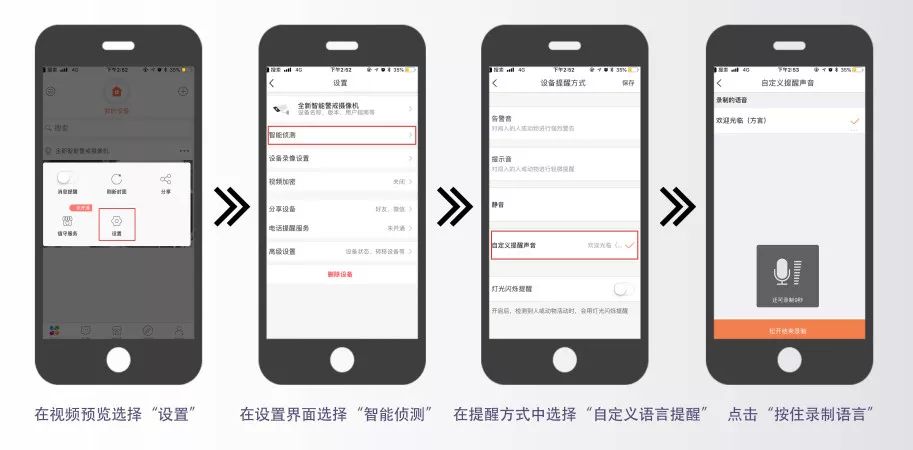

摄像机自定义语音设置步骤
①在萤石云App预览界面中选择“设置”
②在设置界面中选择“智能侦测”
③在智能侦测中选择“设备提醒方式”
③在设备提醒方式中选择“自定义提醒声音”
④在自定义提醒声音中点击“按住录制语音铃声”
注:支持最多3条自定义语音录入及单条时长不超过10秒,需要萤石云App直接添加前端后,在萤石云App上进行录入。

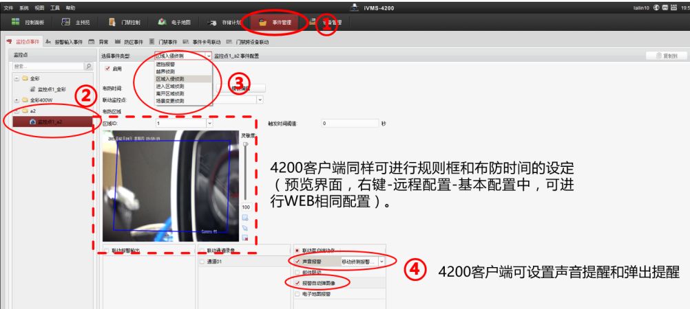

③设备添加至ivms-4200客户端进入预览界面后,在工具-系统配置-勾选激活喊话喇叭功能-出现右下方喇叭后进行喊话。
补充介绍:在控制面板中打开事件管理界面,可以在4200客户端设置声音提醒和弹出提醒。

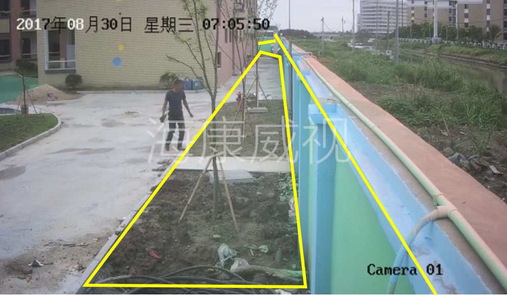

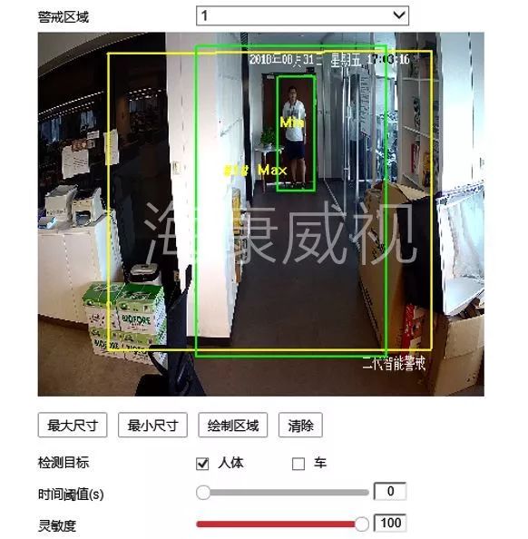

设置最大尺寸和最小尺寸规则框,只有在宽和高同时满足大于最小尺寸规则框、小于最大尺寸规则框的情况下,才会识别为报警目标。
(IE界面最大最小框配置方法,黄色框为规则框)
最大尺寸配置方法:建议为画框为整个画面的一半,如上图绿色稍大框Max所示。
最小尺寸配置方法:待测人/车位于警戒区域内离摄像机最远距离时,画出比此时人/车稍小的区域框,如上图绿色小框Min所示。

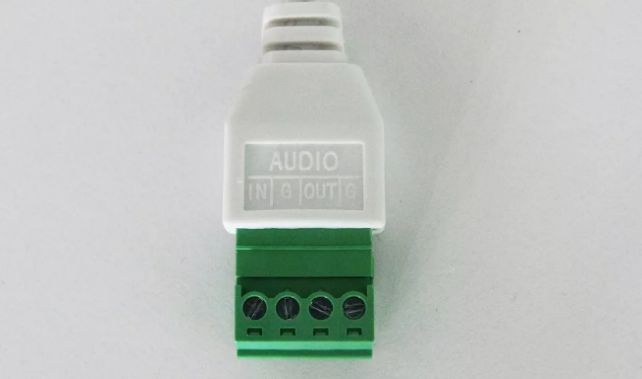

音频输入输出接口使用
有源音箱的两根音频线(一般情况下一黑一红)与摄像机的AUDIO OUT/G两线连接即可,OUT接红+,G接黑-(需根据有源音箱实际情况)。
(音频输入输出接口)

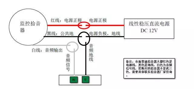

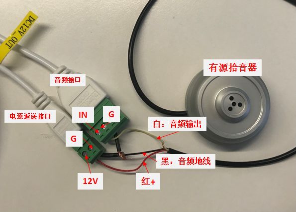

AUDIO IN /G两接口还可以连接外置拾音器,从而实现双向语音对讲,接线图如下。
(拾音器接法)

新一代智能警戒摄像机(PoE+S全功能型号)支持电源返送功能,最大12V 100 mA的直流输出,可直接提供给外接高保真拾音器供电,获得更好的视频声音质量的同时无需额外布署电源线。
(接线示意图)

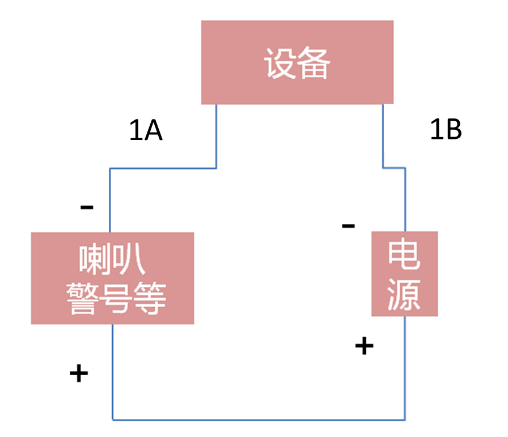

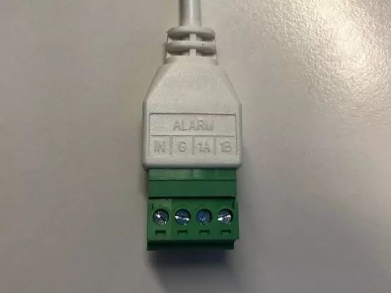

智能警戒摄像机自带继电器,通过报警输出开关量来触发,无需区分正负极。常见应用包括接音箱(前提是该音箱支持通过报警信号的输入来控制播放),在IE界面,事件-smart事件在配置好区域设置后,选择联动方式,勾选上联动报警输出,勾选上输出号为A→1,即完成报警的联动配置。
(报警输入输出接口及接线方式)
也可以通过报警输出开关量信号触发警号、喇叭等,实现高频啸叫音量。

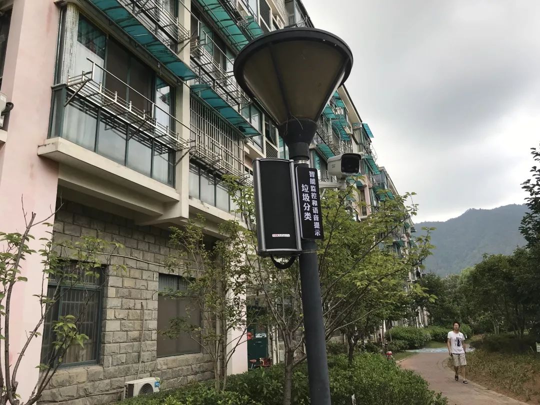

智能警戒+智慧音柱方案介绍
当有大范围场景需要语音提醒时,还可以搭配海康威视智慧音柱实现更大音量的语音提醒,并且智慧音柱支持自定义语音导入。

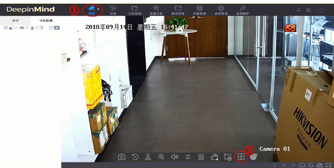

SMD目标显示:支持智能警戒摄像机或普通IPC接入在本地预览时显示时的规则框和目标框,“本地预览界面—开启SMD目标显示”。
   操作指导链接:视频指导 | 三分钟,快速掌握海康威视智脑NVR周界防范操作
02

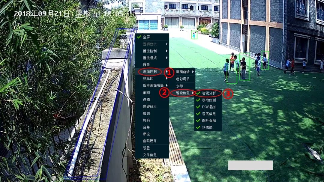

海康播放器显示智能检测信息
将智能侦测相关录像(ie网页端保存、录像机本地)拷贝至电脑,通过海康播放器(VSplayer)进行播放,在播放画面点击右键“画面控制-智能信息-智能分析”,可看到目标框及规则框。
